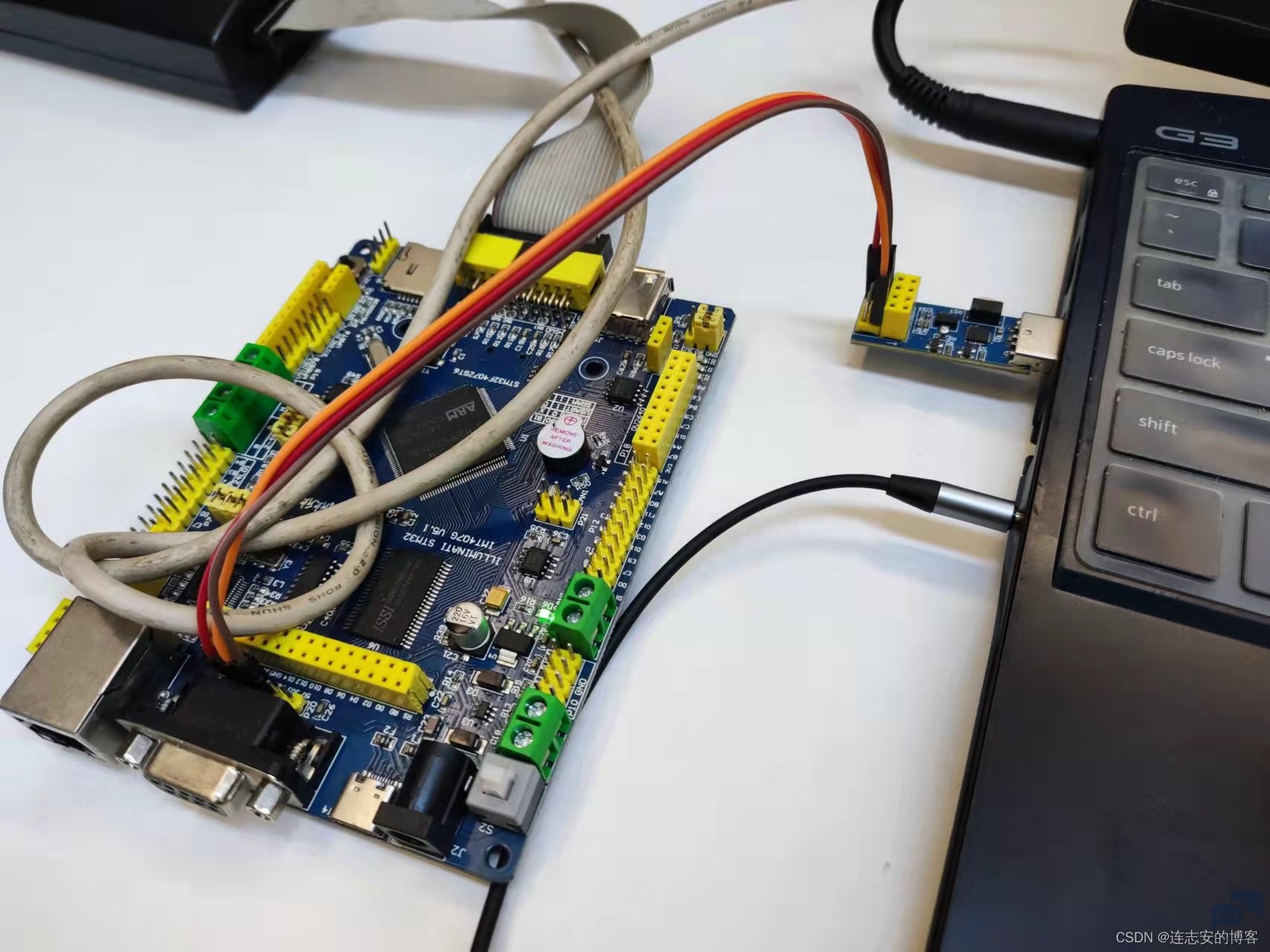

8 d* s7 v( f# r8 p2 c开发板照片如下,自己在网上随便买的一块
* u! g# X* P" v: Y& ^
, z# K# T5 r. I; Y7 q目前OpenHarmony内核已经跑起来了,可以实现开发板上的LED灯闪烁。
2 T' p( u* m+ A% f# ?. i串口调试打印信息:$ \& t1 R3 h! G( c
