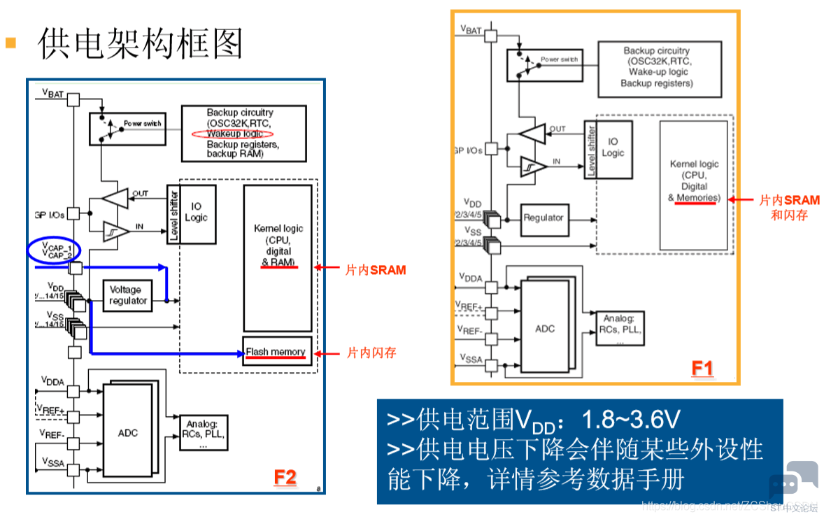

下面以 STM32F1 和 STM32F2 的 MCU 比较来具体看看。供电架构如下图所示:
! e- n& p" ]) B) ?
/ ?+ y7 W  A* ]* N" m2 T 20181221103209333.png
! k8 t' u) L/ v' u6 {6 p1 ^2 V6 P( ~; ~* y5 \- W6 M

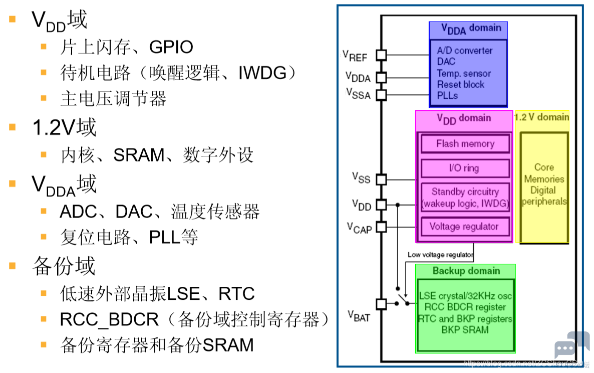

不同的供电所管理的供电域
# H0 u1 K, x) j9 f0 A' _2 T" D( t9 ]" Z) b! y5 S

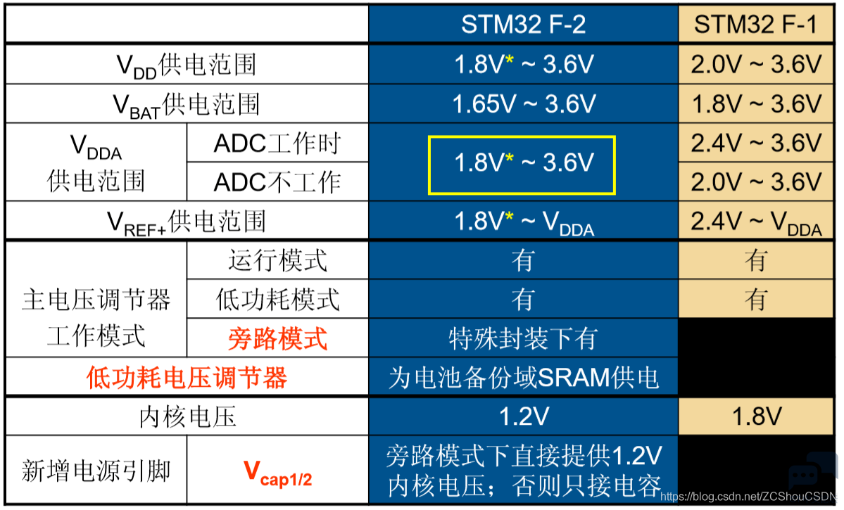

& K. E& `- {% L" t* ], W: b7 K& u供电电压范围% u1 N8 s" o+ e. P
# j6 i2 f, Q% `1 K 20181221103228475.png , |( m4 w% a! ^

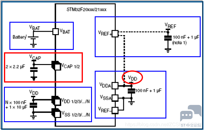

电源引脚连接
4 x% N0 _( k3 DVDD 引脚外接去藕电容连到外部稳压源
) H5 ^- D" g: q5 q; x7 i7 r) `一个最小值4.7uF、典型值 10uF 的钽电容或陶瓷电容
& ~" P- I/ e. Q每个 VDD 引脚再接一个100nF 的陶瓷电容/ R8 O+ E3 r6 {( d4 J
VBAT 引脚外接电池。若没有电池,推荐通过100nF的陶瓷电容连到VDD引脚
8 {" q) F+ m+ W' {/ TVDDA 引脚外接两个去藕电容
5 o& E, n+ f/ i" w. w1 w一个 100nF 的陶瓷电容
5 K. v" \. l0 _# D- i8 y一个 1uF 的钽电容或陶瓷电容
8 K3 {) z) T, b/ x- \VREF+ 引脚连到 VDDA
1 K0 W( R0 m6 X3 K若有单独的参考稳压源连接一个100nF 和 1uF 的电容- K" |. {/ A' v0 w0 M/ j% t
VCAP1 和 VCAP2 通常只各连接一个 2.2uF 的电容
/ j# \$ i& C- |, s特殊封装上,可外接 1.2V 电源来旁路内部主电压调节器
* i! m' w2 w4 U- z% q# G  w# c3 h. k3 A% A

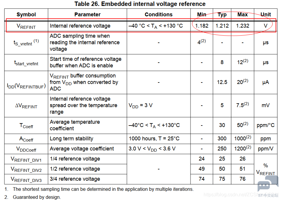

+ O5 s# D, c) A  O* H5 x) _; j9 Q内部参照电压
% q5 D9 c6 v4 }' r& b* h  以上两种方法都需要外加基准电压芯片,在实际应用中,往往是 VDDA 引脚和 VDD 引脚连在一起,而没有 VREF 引脚的片子,内部 VREF 有是和 VDDA 接一起的,这就到了整片子都是由电源芯片供电。这个时候如果要提高 ADC 转换准确性该怎么办呢?* H2 Q/ H2 J2 z+ i* L
9 S9 k: N4 H, A( s+ K  针对上面这种情况,在每个 MCU 的内部,都有一个叫内部参照电压的东西。更关于该部分的介绍,位于对应 MCU 的 数据手册 中(不同MCU的 数据手册 介绍有多又少,同样是 STM32F0 的 数据手册 介绍更为详细),如下图:
+ Q4 Q; [# n- Y$ M2 m/ ]/ A# P* X: G. z' s
7 r4 Y7 S$ b8 W" S; `% b; S7 Q1 h+ Q& D% h! j$ }: I7 W

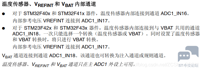

但是这个值有可能也是不准确的,那怎么办呢?ST 提供了一个方案:STM32 可以通过配置将 VREFINT 接入到 ADC 内部的通道,然后我们就可以测量 VREFINT 到底是多少。MCU 不同具体链接的 ADC 引脚也是不同的。下面是 STM32F4 芯片的参考手册的说明:/ k1 h( ]/ q- X2 {+ d7 R' A
1 p1 k- c0 p1 G! ], v

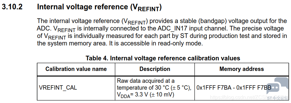

在 MCU 出厂测试的时候,ST 为我们提供了一个校准值,校准过程是在外部供 3.3V 电源,将采样内部参考的 ADC 值写入到 MCU 固定的内存中去的
5 T7 m( W! w8 q0 N; }0 j) |
! S1 a& Y' S- _7 r6 c/ O9 d0 G! V7 v
这样我们就可以用 ADC 实际采样,得到 VREFINT 的采样值,然后使用上面的校准值进行计算即可!

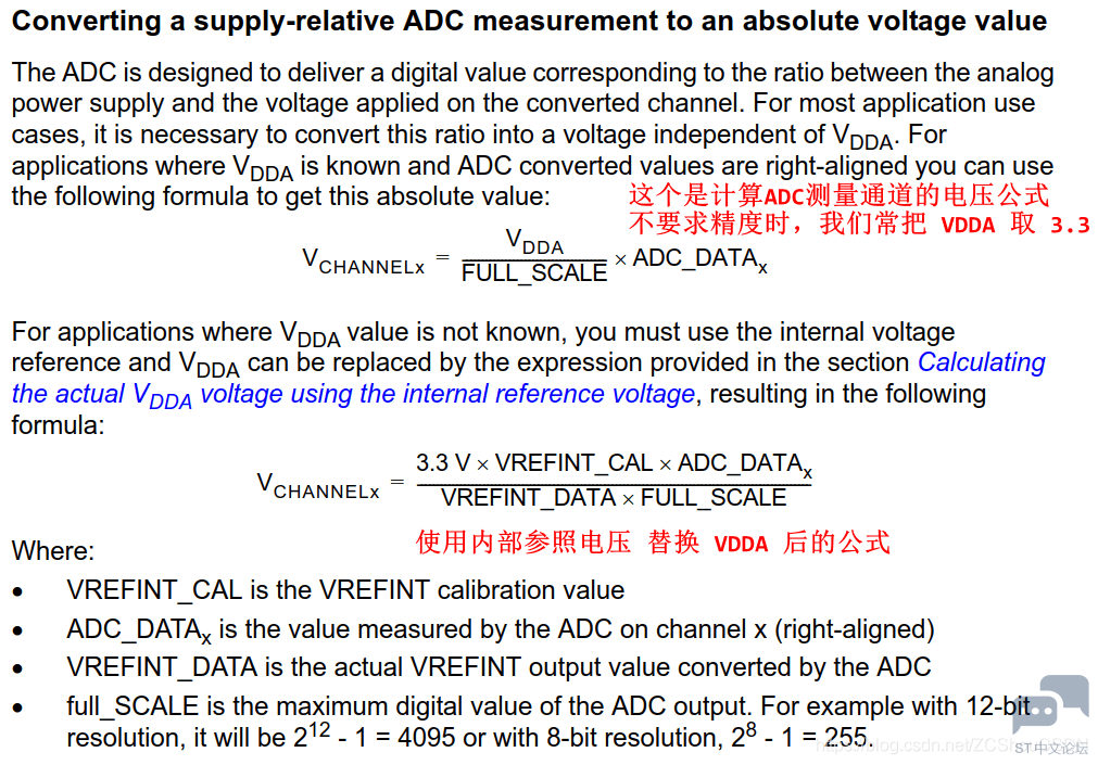

( \3 |# n. V2 Z! ^5 N/ k# \更进一步,在计算其他通道的时候,我们就可以使用以上计算的 VDDA 来作为基准了!' v5 G! C3 ]/ K0 b. Q9 ^4 N

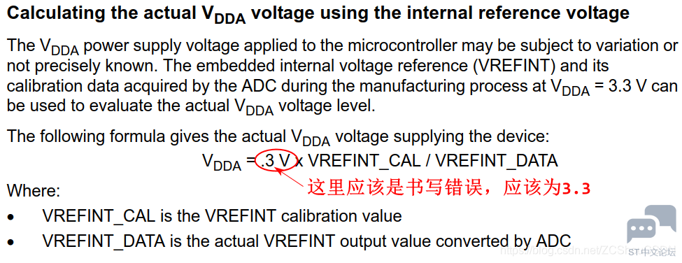

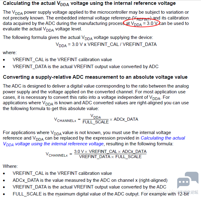

那么,VDDA = 3.0V x VREFINT_CAL / VREFINT_DATA 这个公式是咋么来的的呢?下面我们以上 STM32L476 这个图为例来推导一下。
9 f! R/ y# b" X1 c4 [% _0 b+ t4 n1.ST 通过配置将 VREFINT 连接到 ADC 后,则有:VREFINT = 3.0V * (VREFINT_CAL / 4095); VREFINT_CAL 就是校准条件下的 ADC 采样值9 g+ o4 o; f# `0 p
2.我们自己通过配置将 VREFINT 连接到 ADC:VREFINT = VDDA * (VREFINT_DATA / 4095);- t" H! v/ x& h' g; Y5 X
3.因此,VDDA * (VREFINT_DATA / 4095) = 3.0 * (VREFINT_CAL / 4095);
6 b- [- X( B7 O' `; J0 ?4.VDDA = 3.0V x VREFINT_CAL / VREFINT_DATA
) R' b% }  p8 {6 R& s* i5 v' `

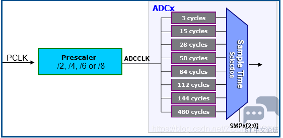

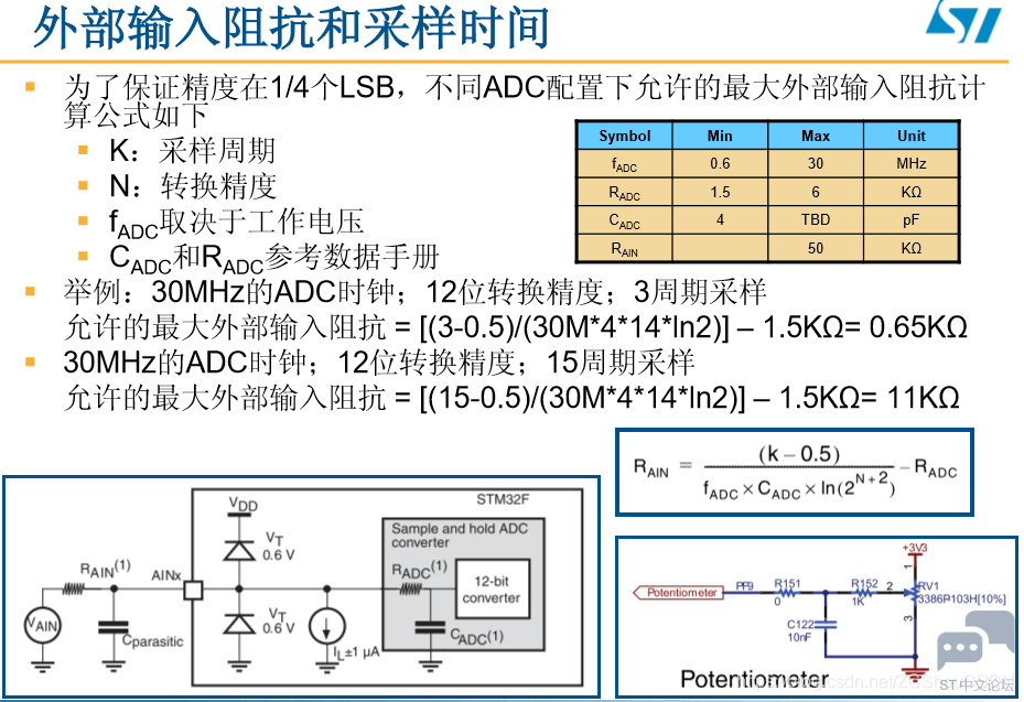

3 J5 c9 ?& n& J在使用上面的方法时,必须要特殊注意ADC转换时间。否则采样值将出现较大偏差!先看看每个通道的总转换时间公式:每个通道总的转换时间 = TSampling + Tconversion
: v. {7 r' T/ I# H3 G. ]% i4 Q( [: N1 }) V, K/ {  t, L
TSampling可配置:SMP@ADC_SMPRx,需要和外部电路的输入阻抗匹配(在对应的数据手册中会有详细说明)3 z" f5 A7 t# I# B" b" n+ s1 i# V
5 ?' L3 K/ J' a  j 20181221161928944.png
2 Z# m( x- A0 s* ~& F& _9 {4 E& T, V3 n' D' Y* Q1 G# O
Tconversion取决于转换精度:RES@ADC_CR1,降低转换精度可提高转换速度
: r: g5 W/ N6 r( }5 X! f9 [6 v3 G1 f' z- O# y8 S
20181221161937358.png / `$ y3 {8 R+ C3 z9 N7 t* S$ q3 y
: ~' j& x: F% E0 \
ADC总转换时间为:Ttotal = (SMP + RES) * ADCCLK" B& m- M% F; X

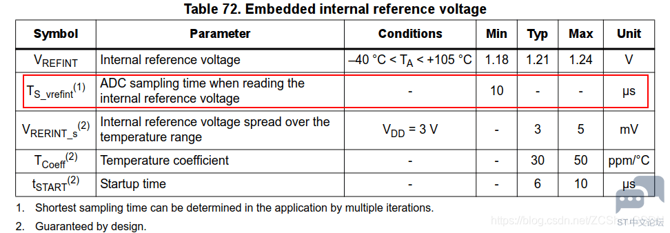

% c5 D& E/ ?! V  C* x( y为什么要说ADC采样时间?因为上一节所讲的方法,对于采样时间是有限制的!!!

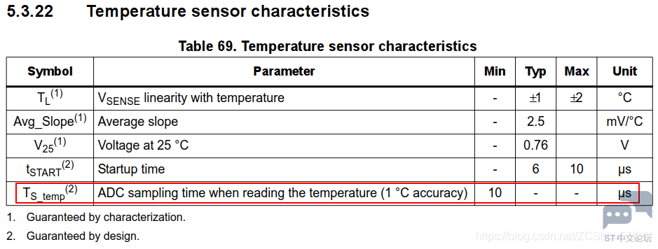

温度传感器% E. z$ e$ g. z
: @1 o1 l3 C% x( [2 A8 b+ }4 H2 H. R; {$ l

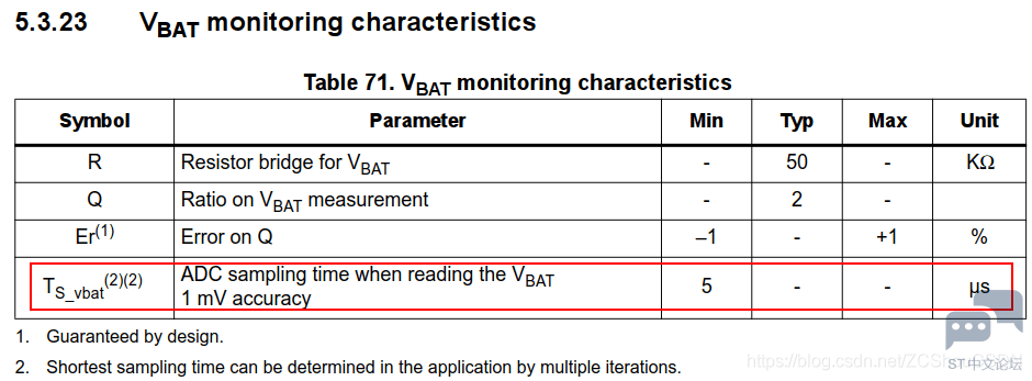

关于采样时间需要和外部输入阻抗搭配,参看下图和对应的 数据手册
$ W3 e; T0 b- q; O0 l6 Q2 Y4 N2 {3 D0 O
20181221162720492.png ' ?- c, l8 q" P  E) k, Z& x
