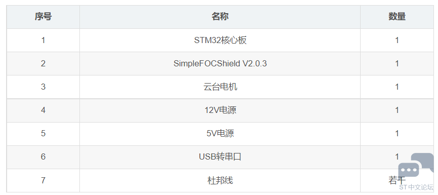

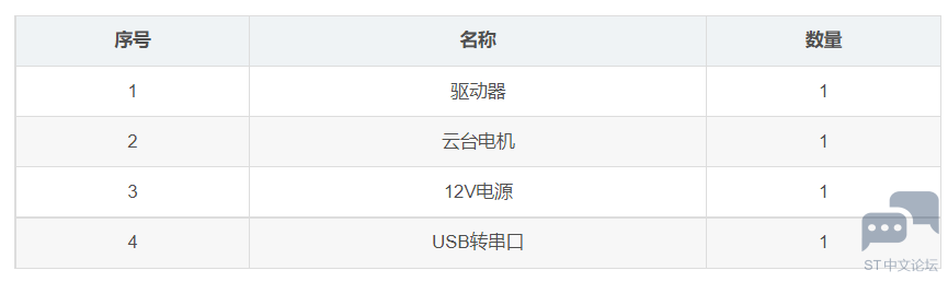

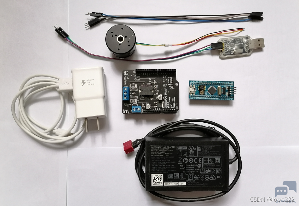

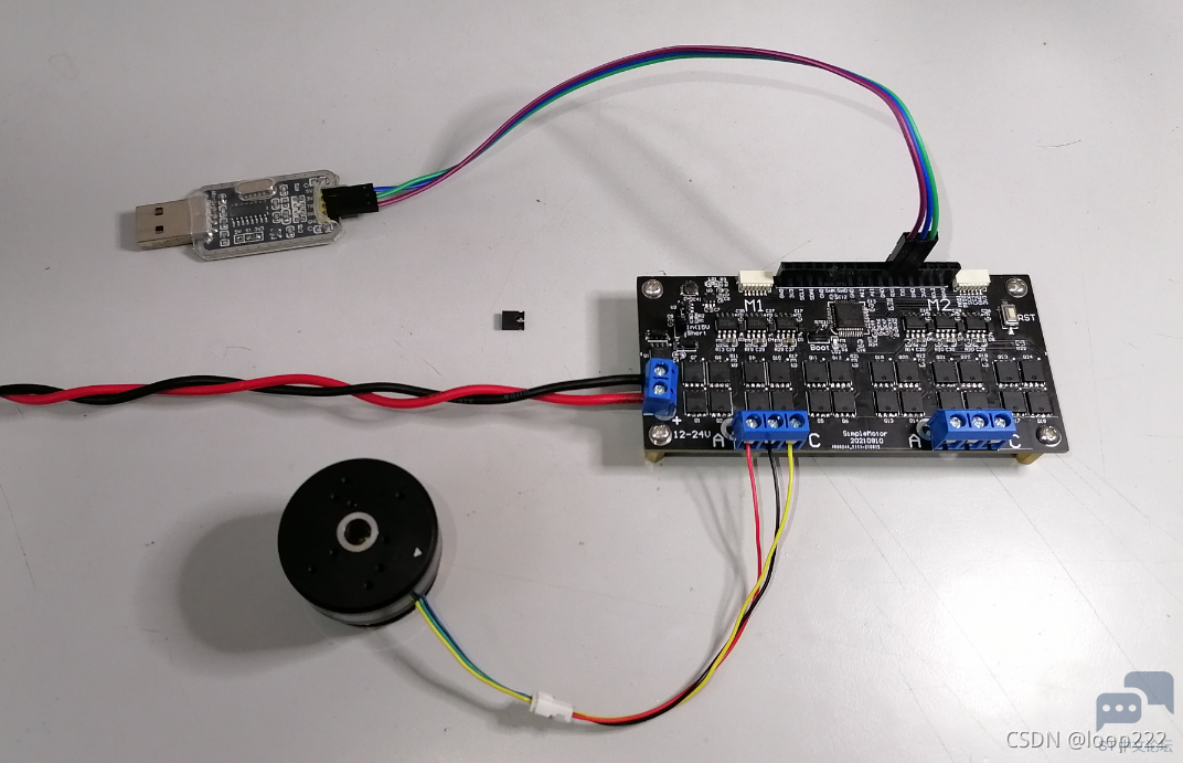

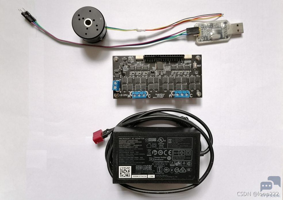

注意事项1 M: ]/ z! |" r, Y9 Z# h 1、电机的三根线可以任意接在驱动器的ABC三相上,不用区分;8 ~9 @& r3 H9 q& \ 2、开环控制最好选择Ω级的电机,尽量不要用mΩ级的航模电机,容易烧MOS和电机。开环控制在实际中也就启动时用用,这不是电机控制的一个常态。 3、电机控制要尽快操作,不要停留时间太久,时刻注意电机和驱动器的发热情况,一旦过热立即断电。: O& Z0 d% h, U( n' t F+ E 一、硬件介绍4 j3 O+ E7 S/ t8 k- N 本节实验适合运行在SimpleMotor和SimpleFOCShield V2.0.3上。2 U# R6 k2 q) d/ u% H. r5 F& x. H [% U 1.1、硬件准备 1.1.1、SimpleMotor方案* H9 E' Q# l0 n" j; N + R6 h, o6 D$ p/ b( K
带编码器云台电机可以是AS5600,也可以是TLE5012B。 j( ?6 l/ p0 I: Q1 @; [6 h' a 1.1.2、SimpleFOCShield V2.0.3方案 + ~& F8 _! |3 I
6 _3 i) Z, n2 u: @) x7 A

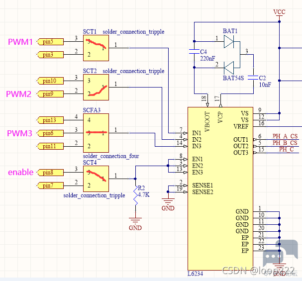

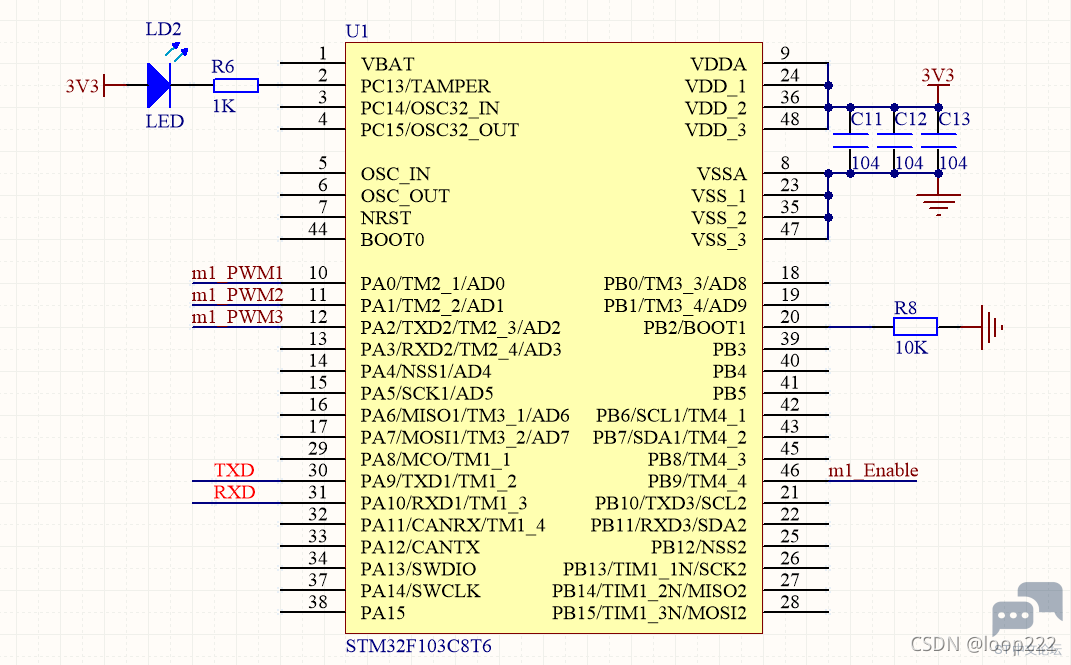

带编码器云台电机可以是AS5600,也可以是TLE5012B。8 _0 _) Y$ v* ^" l % m: e# t* Q) ^# K+ R 1.2、硬件连接 1.2.1、原理图+ N8 F% a- Y# f' l& p* ` ; p2 z3 U+ ~8 b: d# A9 n

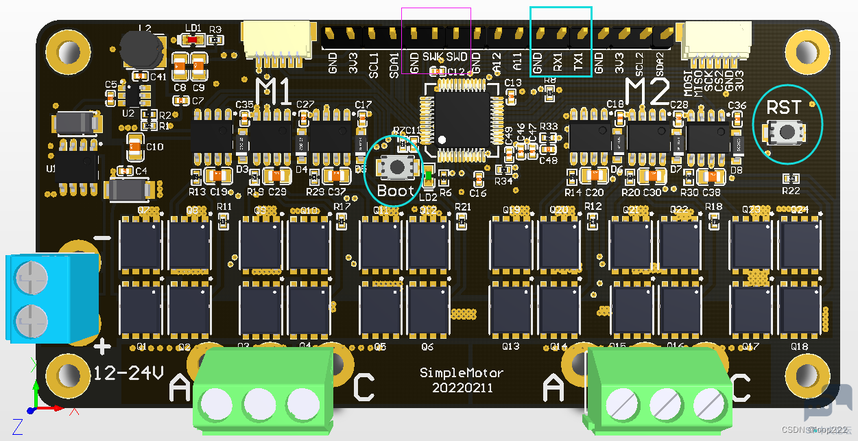

/ ?- D3 p6 F( R1 F5 V 1.2.2、SimpleMotor接线8 L7 @/ H# `# J9 \! O ) @% X" d4 P% t; a" j

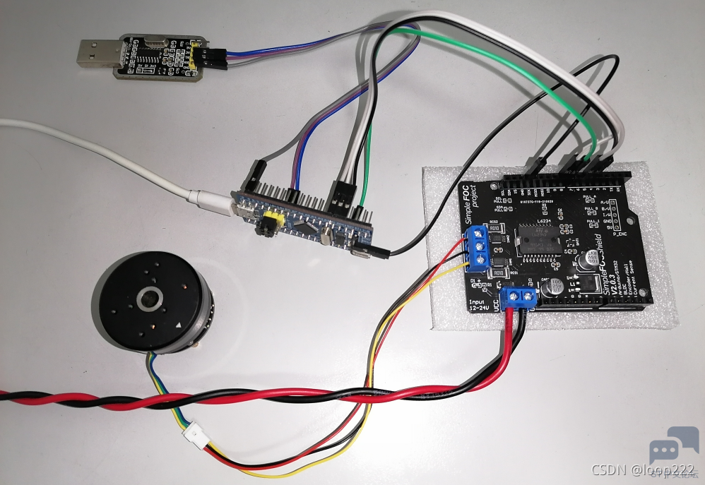

; c0 b5 ^5 b6 y$ L' S/ l 1.2.3、STM32接线2 \+ U9 `6 ]- G* q4 E: Y0 Z 对于SimpleFOCShield V2.0.3,需要杜邦线连接主板和驱动板,记得共地。 c. n8 d; g/ L3 H . J( J, F; R9 p8 o, w0 ` 对照 Shield V2.0.3 的原理图: / I9 E& T# u! P4 K7 p

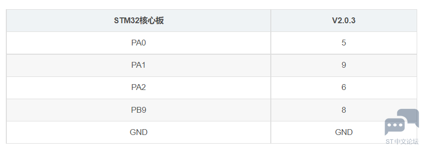

注意事项:9 O! m; I" q" o/ o" [3 W ①、无刷电机的三根相线不用区分顺序,任意接在端子上即可,调整其中任意两根电机反转。 ②、12V先不要上电,开环控制电机会发热,上电时间过久容易烧坏。最好等到程序编译上传后再上电,上电尽快操作。: a$ L7 I l; s# N9 H ③、最好使用大电阻的云台电机(比如10Ω),如果使用mΩ级的航模电机,操作不当,容易烧毁驱动器MOS和电机。$ S% `: X9 k" _$ R% R- \4 J 9 H" X7 T# V3 }' k9 t2 f# E 2 _0 t$ b8 i+ o* Z' W$ D0 a 二、控制原理7 x9 {; R0 ^- W3 H$ e 2.1、SVPWM% [# x/ m0 {$ V1 L( k

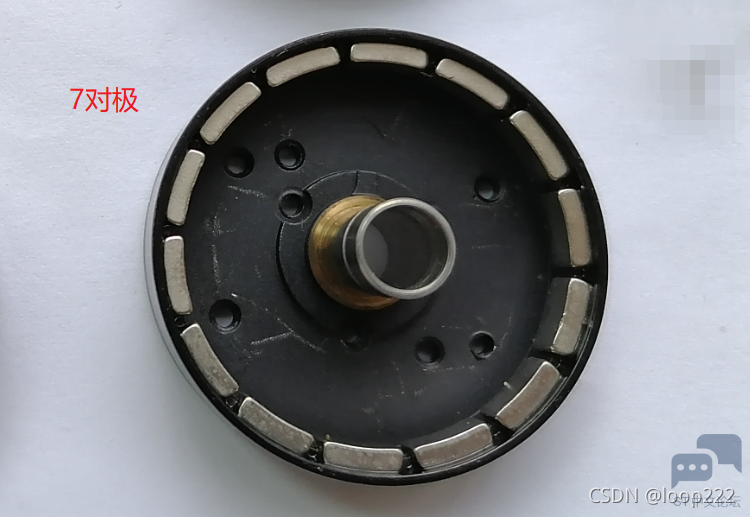

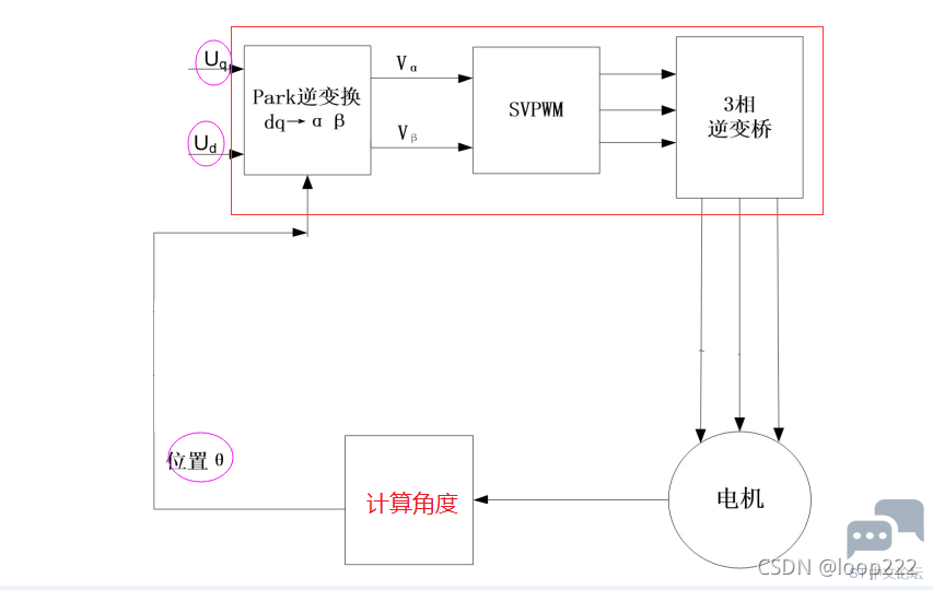

& I+ e' R* n3 F% s/ W% T+ b' q Uq为交轴,Ud为直轴,角度angle_e1是电机的电角度。 一般应用直接设置Ud=0,通过控制Uq来控制磁场大小,控制angle来控制磁场方向;6 R! {' {1 i: H" c" K 开环控制中,直接设置Uq = voltage_limit,按照固定的速度递增angle就是速度模式;递增angle到设定值就是角度模式。* G6 q. R& O5 M, Q# k8 d 闭环控制中,angle来自编码器,根据编码器计算实际速度和位置,如果速度大于设定值,PID调小Uq降低速度,如果速度小于设定值,程序调大Uq增加速度。 3 ?/ ?: m; k7 z% z# S 2.2、极对数 无刷电机转子中磁铁的对数就是极对数。 & J; H, \( N" D/ n6 I

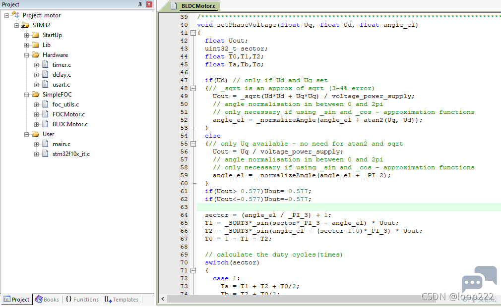

, x7 \! i( E) D, E( V2 \4 z 电机转子转一圈,称为360°(或者叫2Pi)机械角度,转子转过一对磁极,称为360°电角度。 如上图的7对极,电机需要转7X360电角度 = 360机械角度。SVPWM控制的angle为电角度,而编码器读到的是机械角度,所以需要把机械角度转为SVPWM可用的电角度。 , d6 e R4 a" A* X1 P4 w 2.3、开环控制 w% e! S, s0 h; M" H SVPWM+设定的角度angle = 开环控制,, {2 ^9 l/ X; i# X" Z4 L5 @

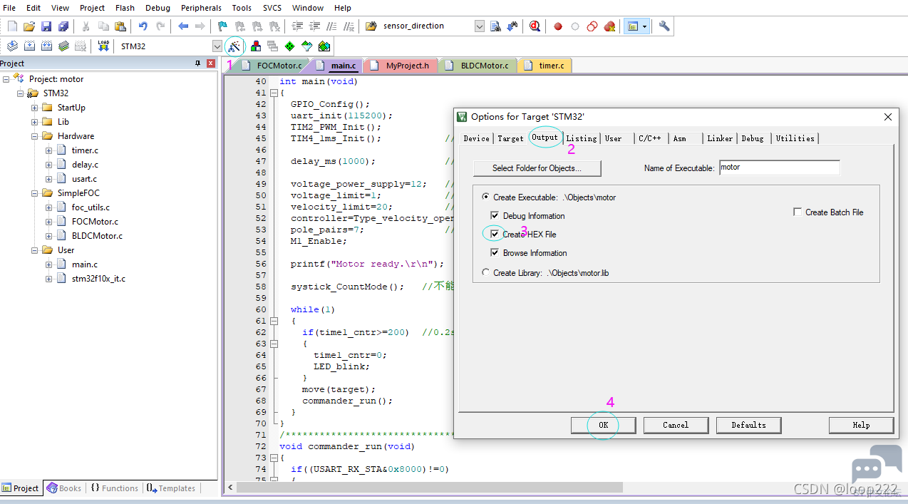

- e* S3 k) P$ z) J6 k 三、软件操作和程序下载 3.1、Keil编译生成hex文件 选择生成hex文件。如果用STlink下载可忽略此步。 8 X; @' @, x7 k, a3 ]! e# j

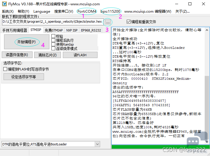

" N) S, b/ }2 R6 x! g0 W 3.2、FlyMcu下载 如果用STlink下载可忽略此步。2 u( D/ h0 |4 c2 S; Y' _# W
# V% r: {" ]8 ^6 @$ k 3.3、SimpleMotor准备 8 d0 Y, e& H' P" Z5 D6 z

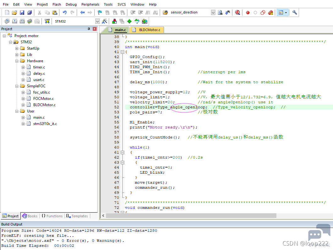

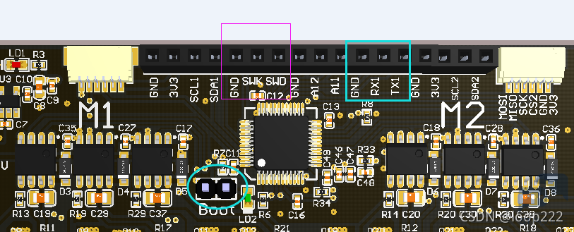

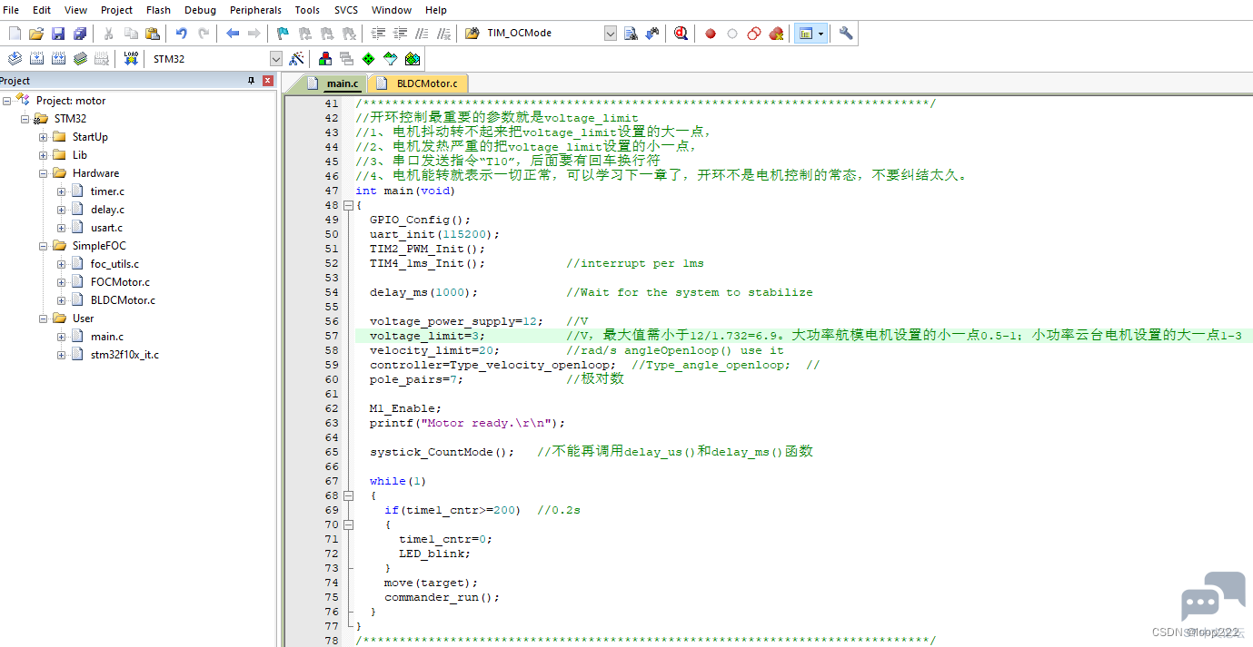

/ _, p( z/ Y9 U5 b( ] - 如果用STlink下载,SWCLK接驱动板的SDK、SWDIO接驱动板的SWD,GND接GND。 - 如果用串口下载:/ q! d- ^" \% u& a 1、USB转串口的TXD接驱动板的RX1,USB转串口的RXD接驱动板的TX1,GND接GND, 2、按住Boot键不松手,按下RST键松开,然后再松开Boot键,单片机进入Boot模式, (如果你手头的驱动板Boot键是跳线帽,短接跳线帽相当于按住Boot键) 3、点击FlyMcu的开始编程,等待下载完成。 1 B! m' D. |$ F" u1 u 四、程序演示 开环控制尽快操作,注意电机发热情况,发热严重要立即断电 1、电机抖动转不起来把voltage_limit设置的大一点,8 q: I) T4 n& f$ a# C 2、电机发热严重的把voltage_limit设置的小一点, 3、电机能转就表示一切正常,可以学**一章了,开环不是电机控制的常态,不要纠结太久。202112249 c; `( }6 w Z8 b 4.1、开环速度控制 4.1.1、打开工程 7 W, P& k3 n8 _/ Y$ G& L4 Q8 U/ r
4.1.2、修改参数, u7 Z/ v" T' _. F! a - 选择controller=Type_velocity_openloop; - 电源电压和极对数根据实际情况设置;电源电压增加voltage_limit也要相应的增大% a$ v; [5 e5 S1 C0 K - voltage_limit在不了解电机性能的情况下从小逐渐增加,每次修改后注意工作电流和电机发热; - 如果电机功率较小而voltage_limit偏小,电机会转不动; - 如果电机功率较大而voltage_limit偏大,电机会发热严重。 4.1.3、编译下载 FlyMcu通过串口下载或者STlink通过SWD接口下载。) C8 x) D. Y u+ r) X' S S' o' K 串口下载需先进入Boot模式,下载完以后按复位键运行。 * H- ?# m3 a7 V4 v/ J7 ^

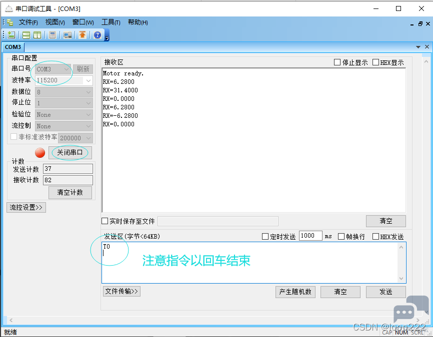

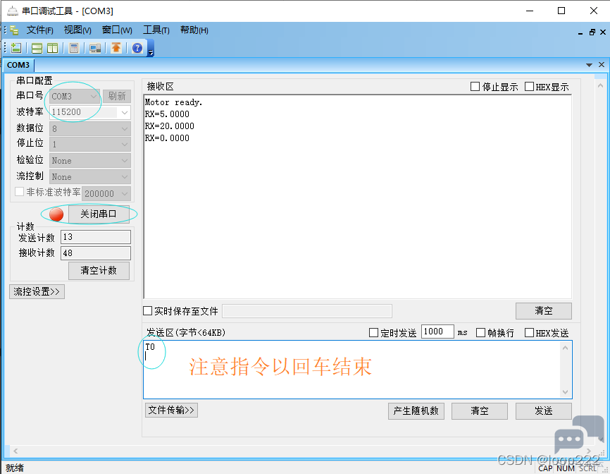

4.1.4、串口发送指令 常用的串口调试软件,在发送区敲回车,对应的16进制数据为0D 0A,也就是回车换行;Arduino IDE自带的串口监视器,输入指令点发送,只有16进制的0A。所以不能用Arduino IDE的软件给当前代码发送指令。( g6 b0 ]1 s) o! {& T 发送指令,从低速开始逐渐增加,速度设置过快电机容易失步变成振动。速度单位为rad/s,6.28表示一圈每秒。 / ?6 X9 W- n/ c% i. u+ w
' n4 j4 o" X$ I8 |! V. Z - f: W1 C) P, O2 e% | 4.2、开环位置控制 R2 p) O% H7 y+ v: U; ^ 4.2.1、打开工程 和开环速度为同一个工程) j5 Z) }& W5 o9 x; ?* H) a8 p
4 i: |8 |% z6 |9 {6 G 4.1.2、修改参数 选择controller=Type_angle_openloop;% d$ J( o7 M8 o. p1 m' f/ | 4.1.3、编译下载 4.1.4、串口发送指令' O) X6 Z$ R* D8 O [( Z1 L 设定目标值,单位为rad,一圈=6.28rad。
