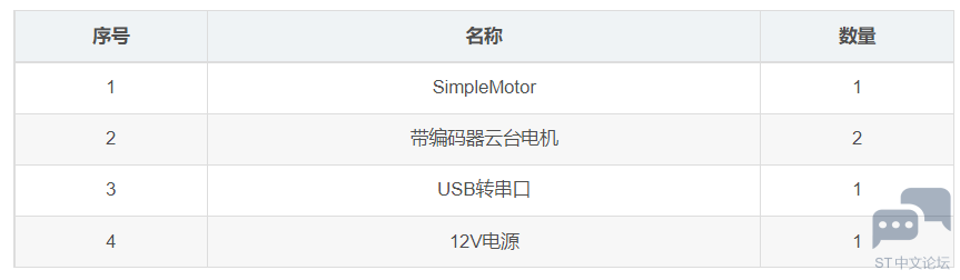

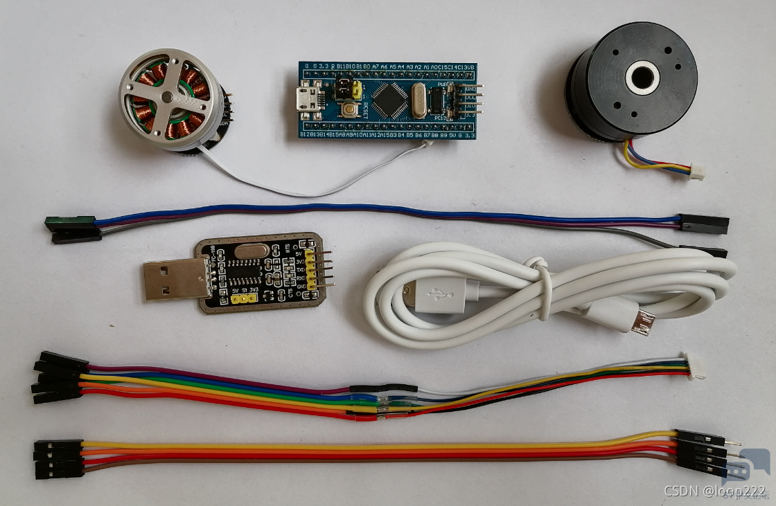

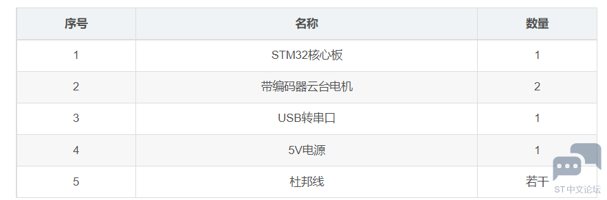

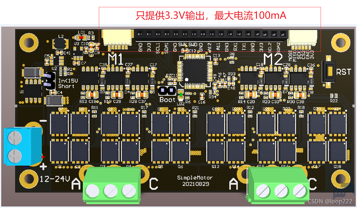

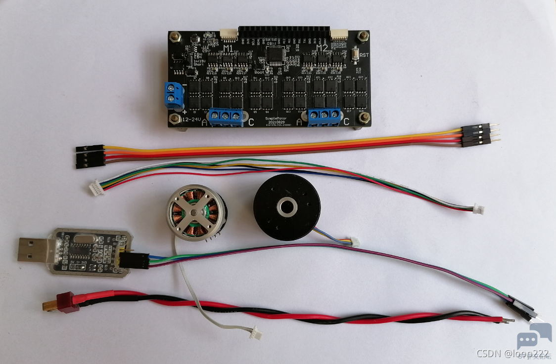

说明' I9 f( L m: q o: ] 本节比较简单,主要是演示I2C接口和SPI接口读取编码器角度。为增加大家对编码器的理解,后半部提供四种常用编码器的操作说明,并提供源代码。 一、硬件介绍! r& M* W2 R9 ]. s 本节实验适合运行在SimpleMotor和STM32最小系统板上(Bluepill)。2 d9 C/ |7 ^; X- W* d' e 1.1、硬件准备 1.1.1、SimpleMotor方案2 I2 L7 ?: G, ~, ^" C0 v, q6 k( o
- k9 J; Q' s% o2 p 两个编码器可以是两个AS5600,也可以是两个TLE5012B,或者一个是AS5600,一个是TLE5012B。! ]* \- l( F, w
. c6 d+ `6 _, o! J) K# ~# a( y & |2 h u. i- f- b/ G# p 1.1.2、STM32方案

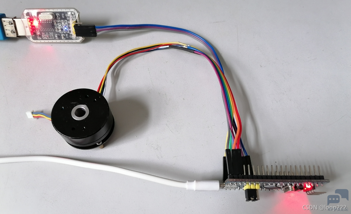

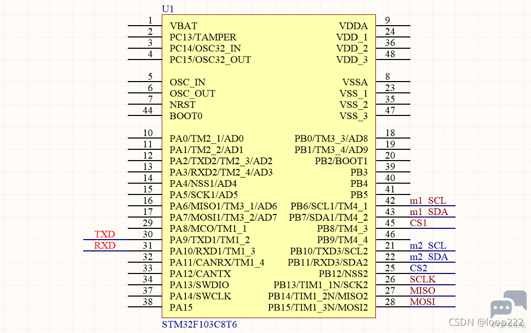

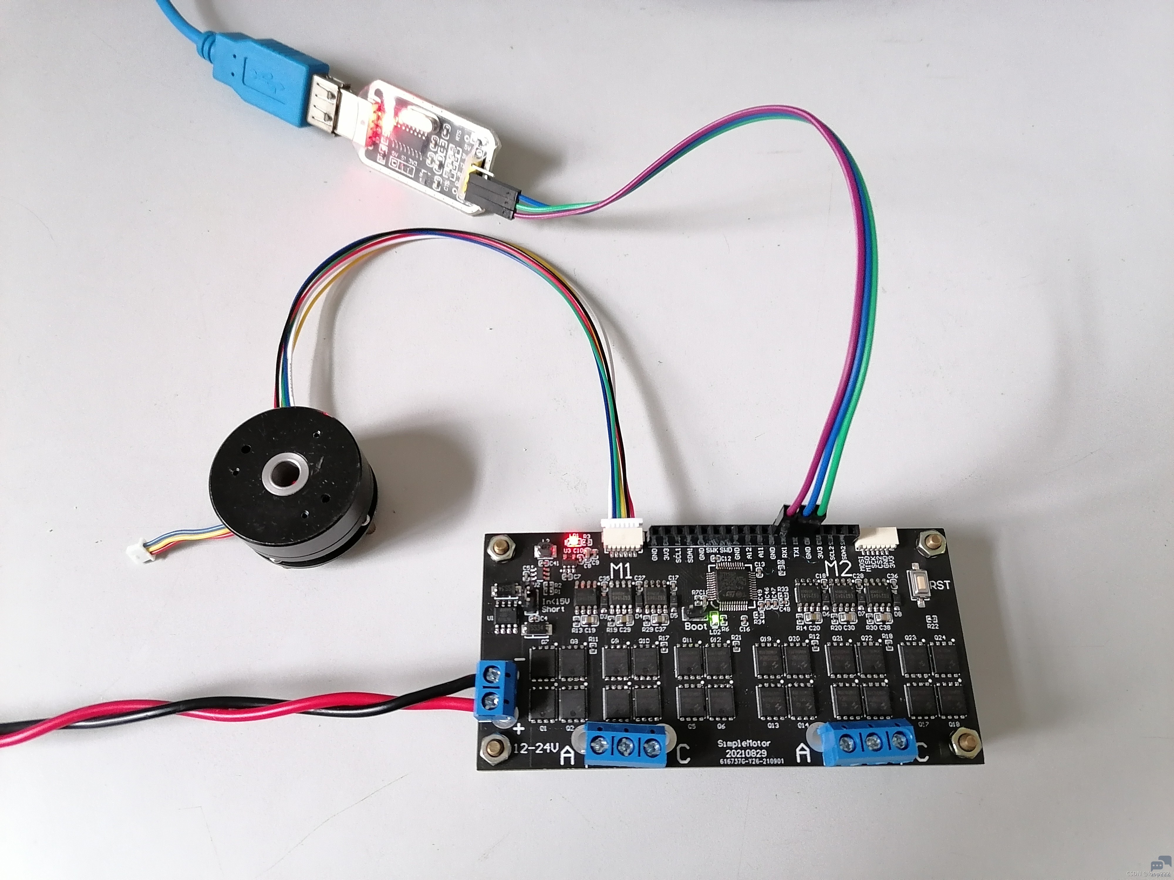

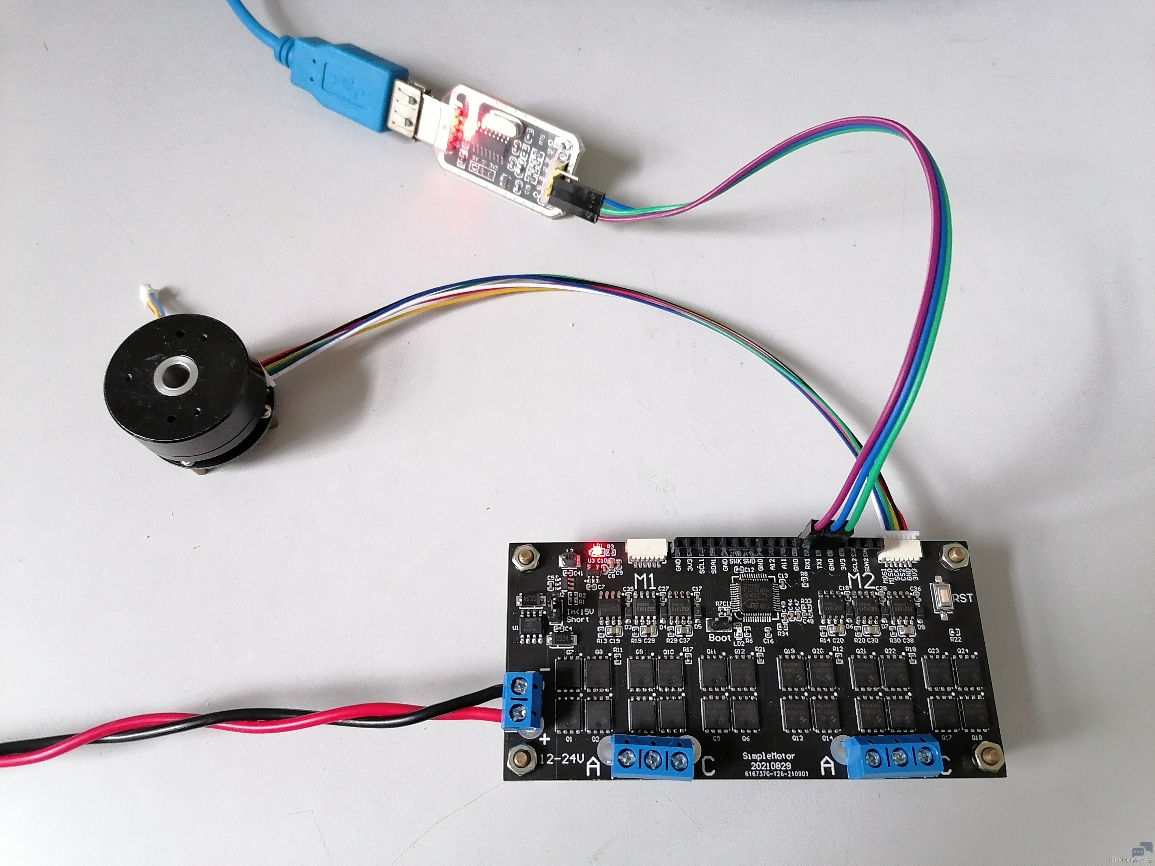

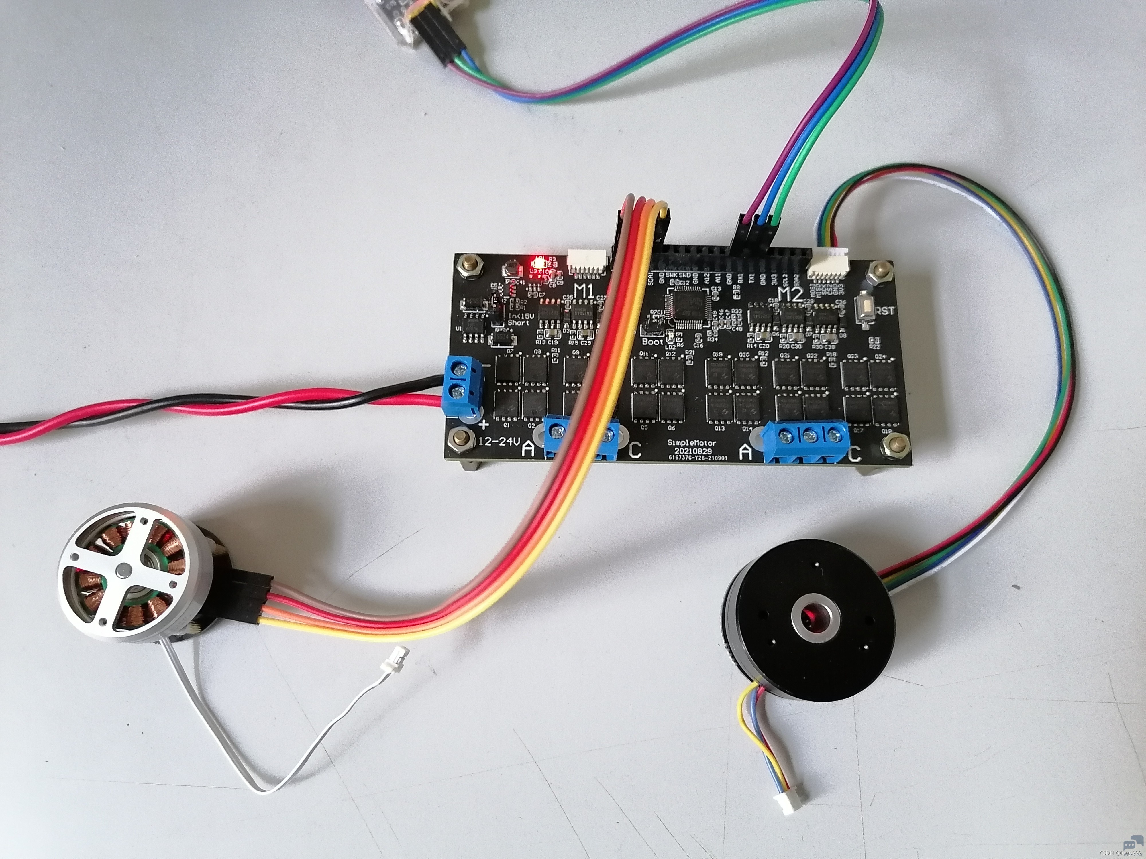

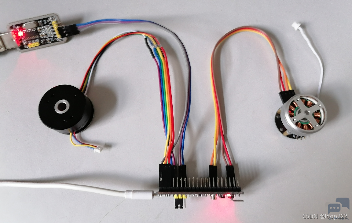

0 E1 ^6 W# t5 O# n1 @7 Q: ^ 1.2、硬件连接' N! M0 q1 n! }6 j( t0 w& S 1.2.1、原理图
1.2.2、接线 : @9 ?* Z, v+ `. t* c+ J
或者

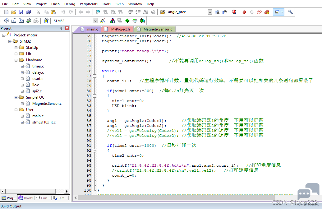

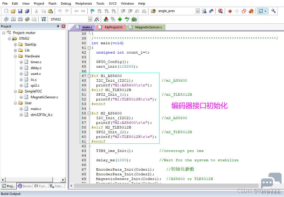

6 i0 U# W( K" c7 s, K 二、代码编译下载 本节代码只演示AS5600和TLE5012B两种编码器,其它编码器请自行移植代码。 2.1、代码解析6 w U7 |7 e2 u4 ^' o 1、主循环读角度值,每隔1秒打印一次。可以同时读两个编码器,只需读一个的屏蔽另一个。$ e: m7 L# w1 t5 c% s& m: D6 q 如果需要打印速度,可以把屏蔽打开。+ f1 \* a5 w' J+ O& T4 n

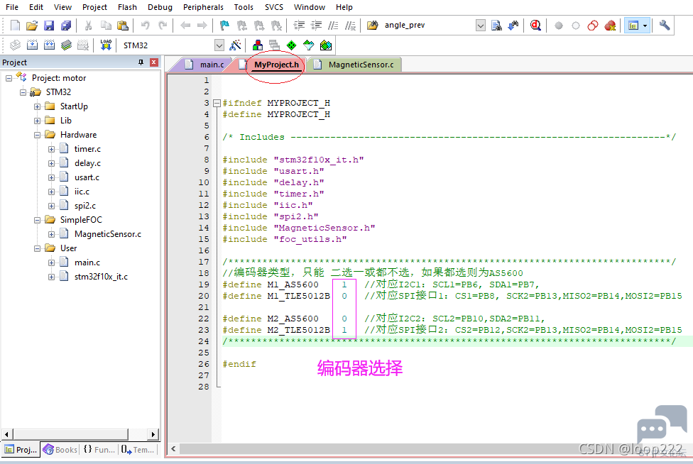

2、“MyProject.h”文件中选择编码器型号,1表示使用,0表示不用。只用一个编码器的,可以把不用的都设置为0。/ M5 a4 c- }+ C7 V2 `. K' R
; ?9 U. h. [+ F1 r 3、上电初始化,根据“MyProject.h”中的宏定义编译。 - K0 X% l/ y0 R2 }" k9 K8 L/ ~% B! R

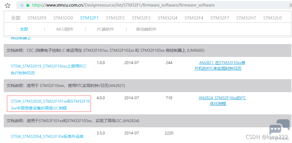

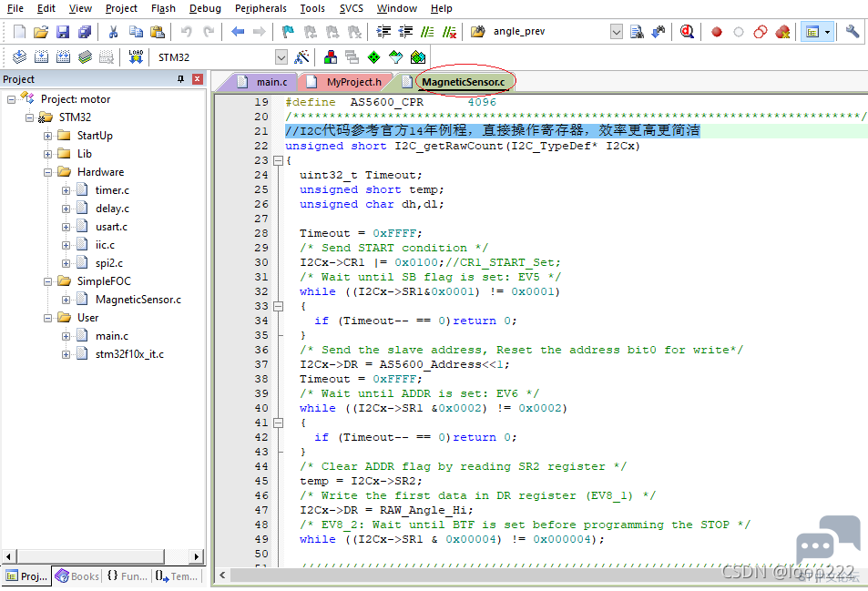

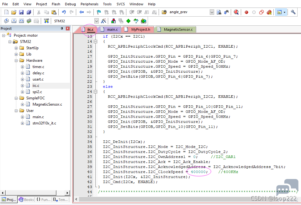

4、需要说明的是I2C读编码器的代码,本节代码采用硬件I2C,支持I2C1和I2C2。STM32的硬件I2C代码网上有很多参考,但是写的比较乱,移植了几个都不能用,在ST官网上找了一个例程,因年代久远,与现在常用的库函数风格不同,都是直接操作寄存器,不过做为底层代码,不会影响大家的体验。 9 J8 @4 a1 m" I" g$ v" M2 f9 w) }
6 j; e% d( A0 G3 B, m* k 5、ST官网I2C例程,我放在网盘了,有需要的可以下载看看。, t& C; i4 C! m4 X

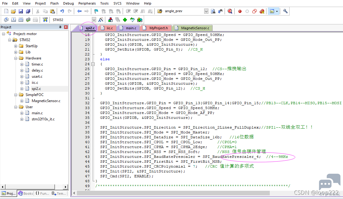

, ~1 P& I4 D* |$ X 6、I2C的波特率是400KHz,SPI波特率是9MHz。( _: l- Y& e9 X. K) _. G, S " v+ e) p: \; H2 t" u: t

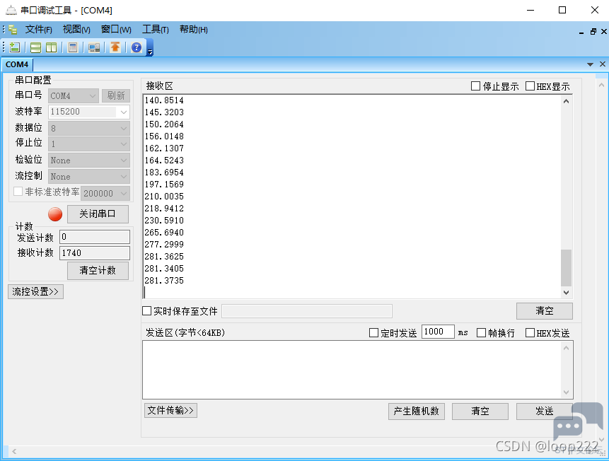

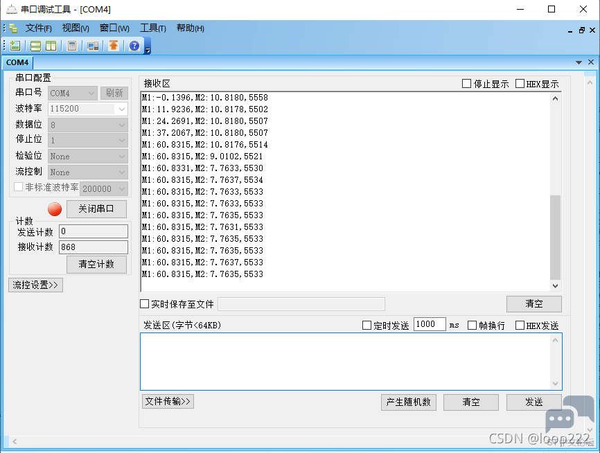

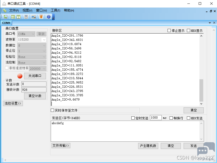

2.2、下载验证 1、根据实际连接的编码器类型,设置“MyProject.h”中的参数, 2、编译下载。串口或者SWD,- p! m" C9 G$ `: S' |2 n! I4 B 3、转动电机,观察角度变化。(角度的单位是rad,速度单位是rad/s) g/ f j6 H$ z- Q
2.3、其它说明- T7 w2 x E, `/ t: O' e$ k 1、I2C和SPI速度对比: - 两个编码器都使用AS5600,主循环3420Hz,( U0 U& D3 t2 r+ J - 两个编码器都使用TLE5012B,主程序15200Hz, - M1是AS5600,M2是TLE5012B,主程序5530Hz, - M1是TLE5012B,M2是AS5600,同上 以上数据来自实际测试,会有误差。 2、不同编码器工作电压电流对比:9 @3 U6 C+ u: q" \ 6 s8 O( q1 I& S1 w; J - AS5600:3.3-5V,6.5mA @max0 q" q1 b9 p1 T# } - TLE5012B:3-5.5V,14mA @Type, - AS5047/AS5048:3.3-5V,15mA @max1 r6 R# b- O5 D% U0 N - MA730:3.3V,11.7mA @Type, 以上数据来自各芯片的数据手册。 本节会把这两个芯片的代码开源,有兴趣的可自行测试移植。 三、百度网盘代码说明: A& R4 `# q ?; K& g 3.1、STSW_STM32020_V4.0.00 C) V' ]4 a3 |5 r ST官方例程,包含I2C硬件通信,请自行查看。

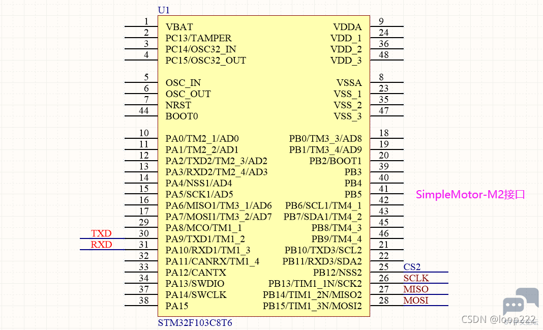

3.2、STM32ReadTLE5012B_spi2_m26 m9 A+ H2 V. Y- T" s, [ ①、原理图+ n0 D4 O3 l# [% \. s . D6 B7 K; F9 P. T5 H/ T4 B! g

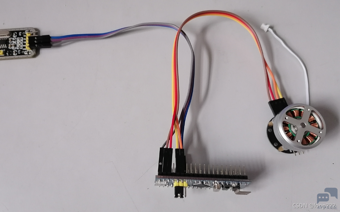

③、也可以用STM32最小系统板连接
④、串口打印角度0—360° , s- g: ~/ z# U; s2 m4 g

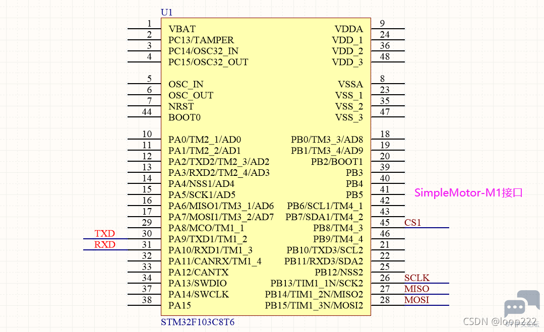

3.3、STM32ReadTLE5012B_spi2_m16 q6 G& K7 }. v6 P ①、原理图 5 ~; c2 F8 i# F B" M
②、SimpleMotor的M1接口连接 4 E- C, f2 w" E4 g$ G3 [

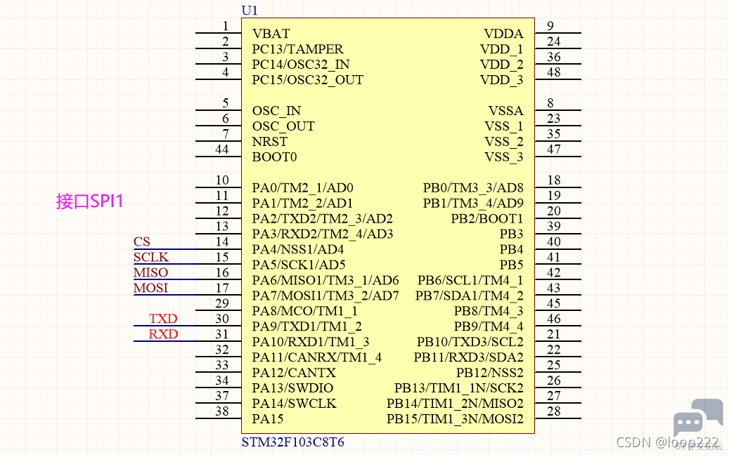

* b4 `! X: |' L8 _ ③、也可以用STM32最小系统板连接7 G+ y. y9 Y1 R* o " ]/ X* S; f* h9 I% I 3.4、STM32ReadTLE5012B_spi1 ①、原理图" l2 G% [1 I3 F) Q: R 3 r; i) Q: b* [ v( d1 K0 D& d
②、不支持SimpleMotor,用STM32最小系统板连接5 g* G% s7 t9 Z

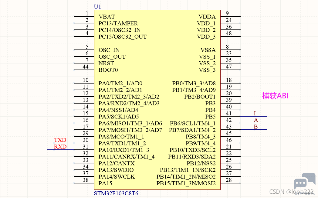

. `' \/ ^ w0 A: h 3.5、STM32ReadTLE5012B_ABZ ①、原理图, 利用定时器的编码器接口模式,捕获AB信号;配置I信号为中断输入,电机每转一圈触发一次中断,把AB信号的脉冲计数打印。- u h B4 `- g G3 Y- \% m3 a+ L# e' B. E/ {

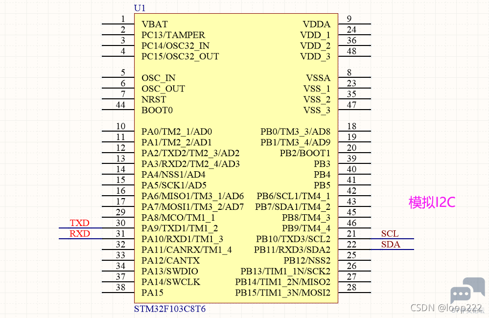

②、用STM32最小系统板连接 / O+ k6 h' n y8 w, A 3.6、STM32ReadMA7300 {. c8 ^ {% V% q! { s 请自行对照手册查看代码5 H6 z# ?9 i: T! I, S- a 3.7、STM32ReadAS5600, @9 z" b6 x' u 注意:这是模拟I2C ①、原理图
②、SimpleMotor的I2C2连接& q( K+ p# s1 w% ?! I. \ # E& w6 z' C x( e6 a9 x4 x/ D

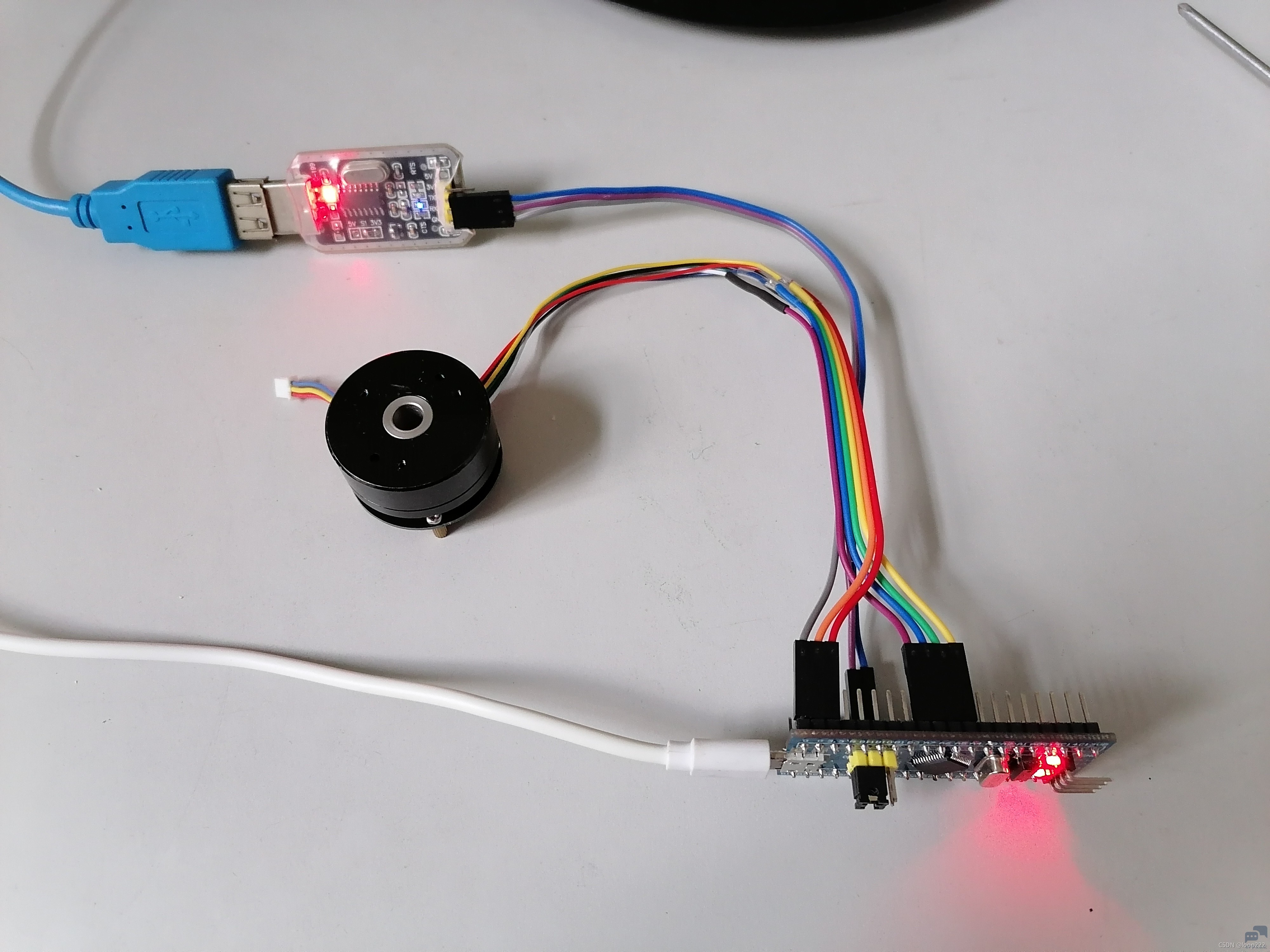

③、也可以用STM32最小系统板连接
8 j' @( s& x7 c! g4 D2 d V ④、串口打印角度0—360° : L5 E, H/ R" a
