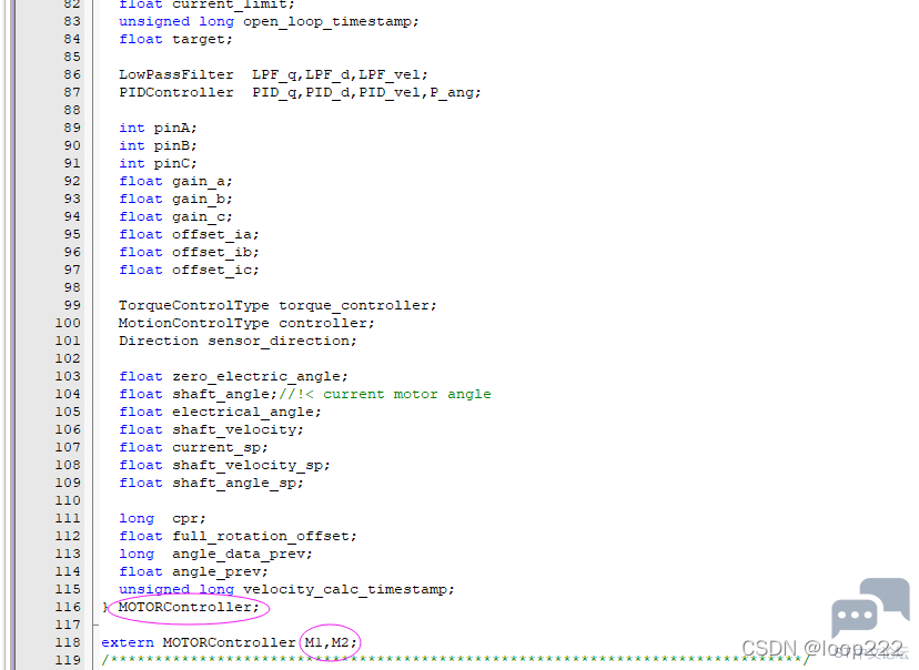

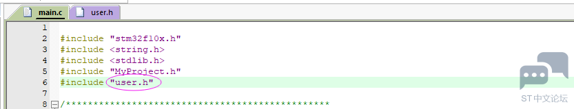

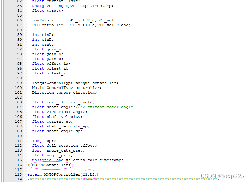

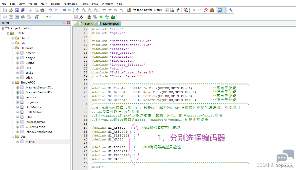

一、说明 双电机控制,主要是在上一章代码的基础上(SimpleFOC移植STM32(五)—— 电流采样及其变换),把一个电机的控制修改了对两个电机的控制。你的第一感觉会怎么做,把代码复制一遍,一个电机变两个电机,这样代码量就太大了。SimpleFOC的官方代码采用C++编写,定义了类,C语言中的结构体与类相似,通过结构体及其指针的应用,代码同样可以达到高效强悍的效果。( O8 k# h& ~5 z5 D( M) W5 C 新建头文件 user.h ,定义电机的结构体,并声明M1,M2。下图

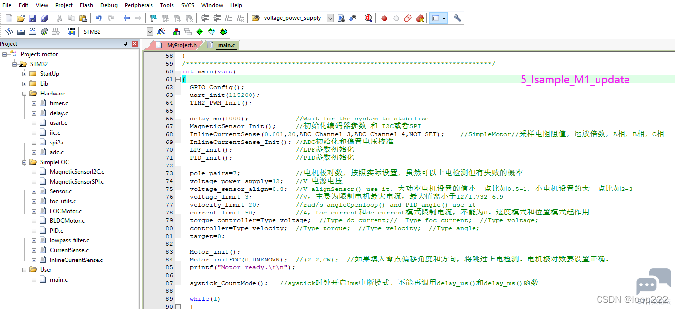

在 main.c 中调用头文件,下图

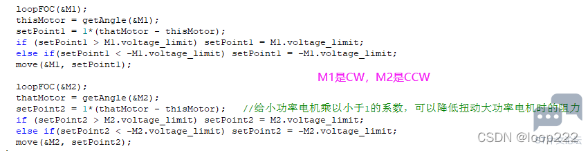

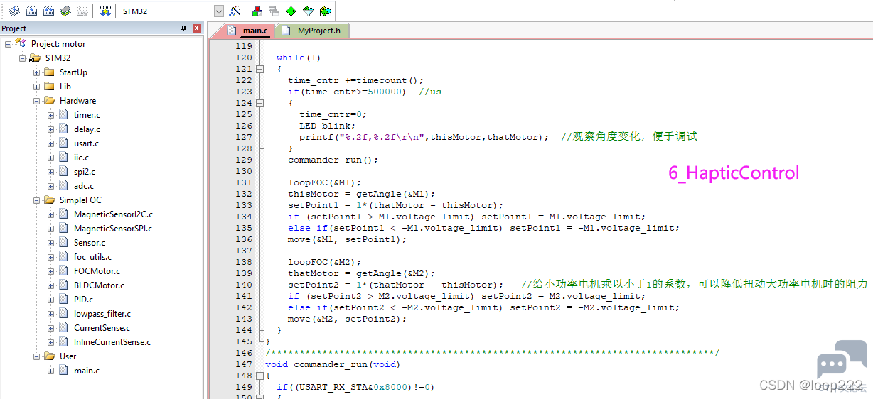

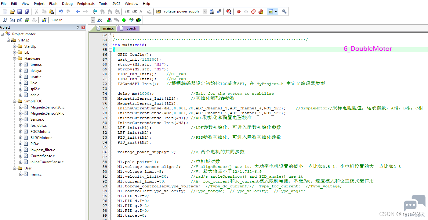

代码结构与单个电机控制没有变化,下图0 ~$ D/ h+ C2 J/ T# q & r1 j1 F, e3 w, V9 P
2 a3 A" ?3 X1 n/ h

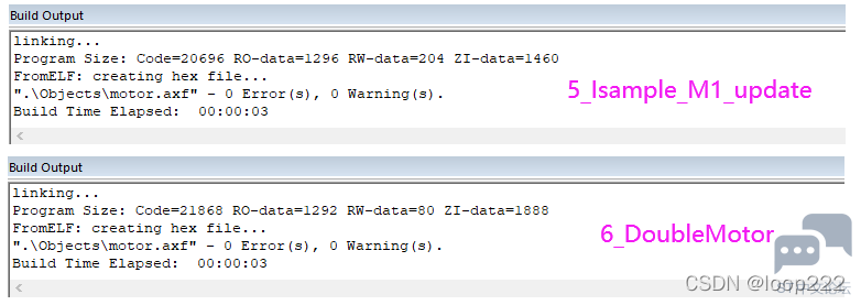

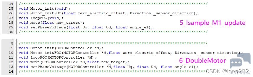

编译后的代码稍微比单个电机控制大一点,下图 9 O7 t1 O" c! N5 U5 }# X. x ]
6 @% `4 i' v* `+ q/ A 本章的工作,主要是从上到下从里到外,逐一修改函数,增加结构体指针,下图

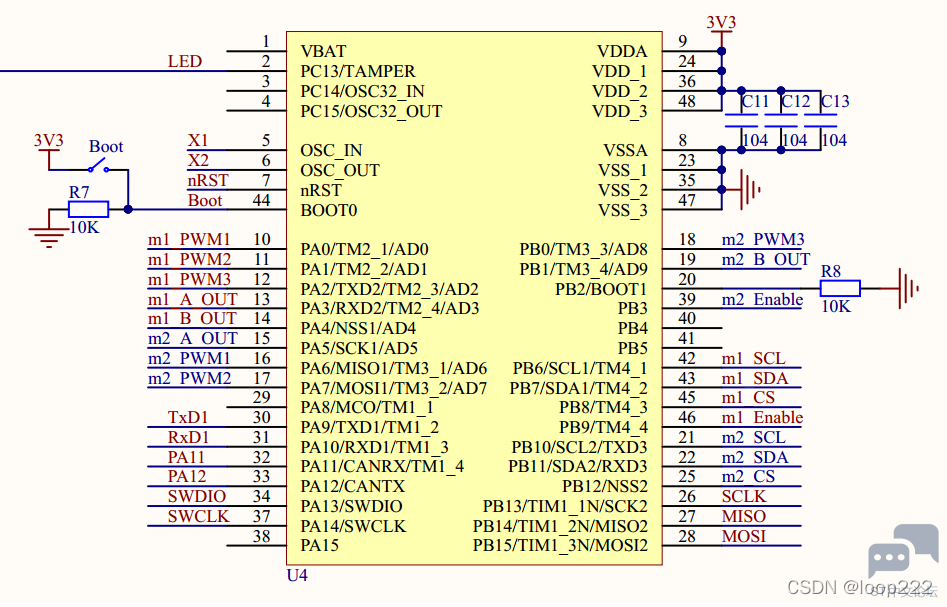

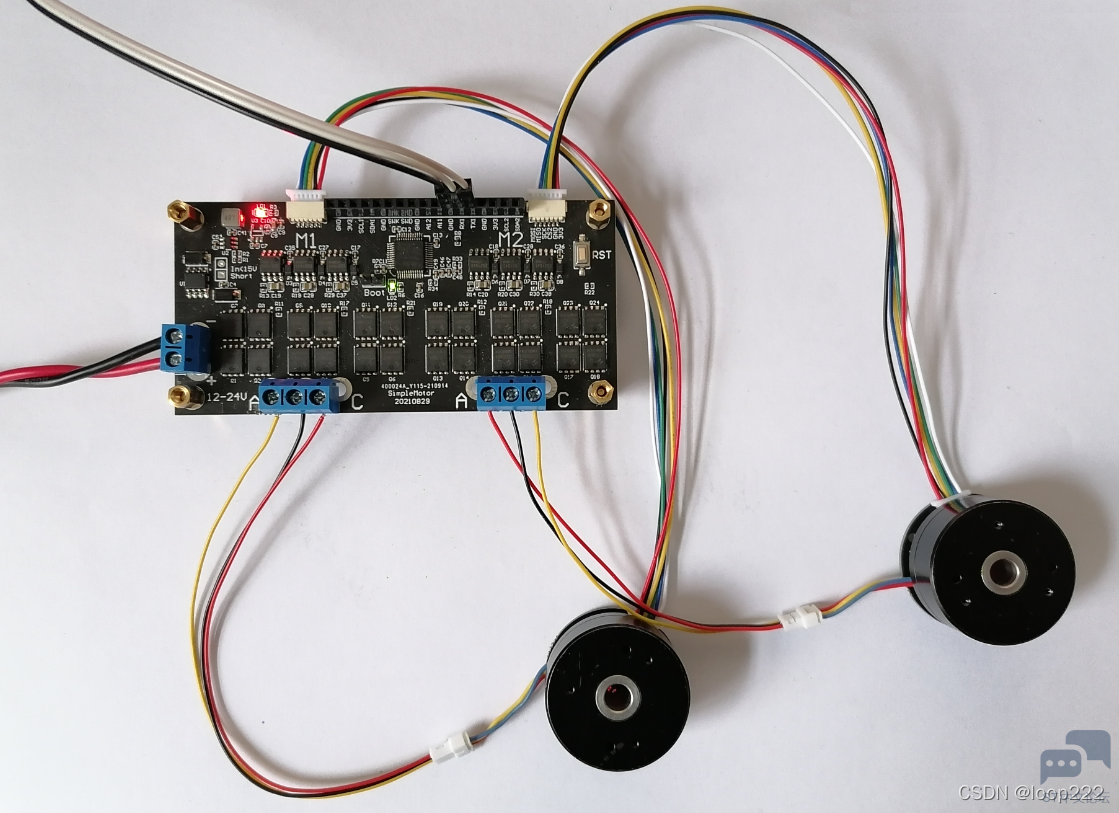

/ c Z7 }/ Q% Y7 k 二、硬件介绍& t- d$ j8 O4 i. `: A+ w6 G8 q 2.1、原理图0 Y1 B, f. s8 `+ V" l! h

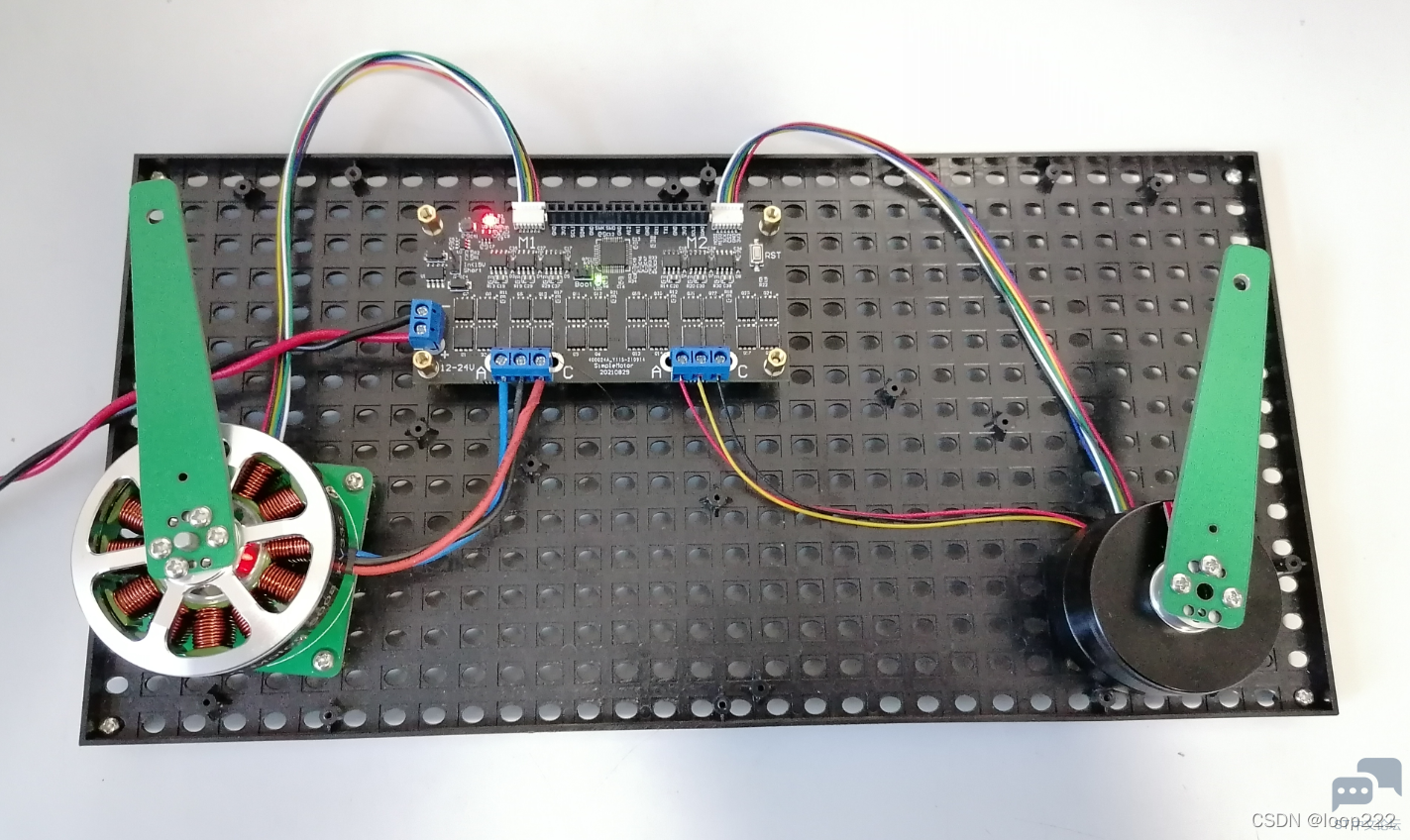

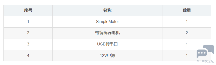

2.2、准备清单
当前代码支持AS5600、AS5047P、TLE5012B和MA730编码器。 2.3、接线

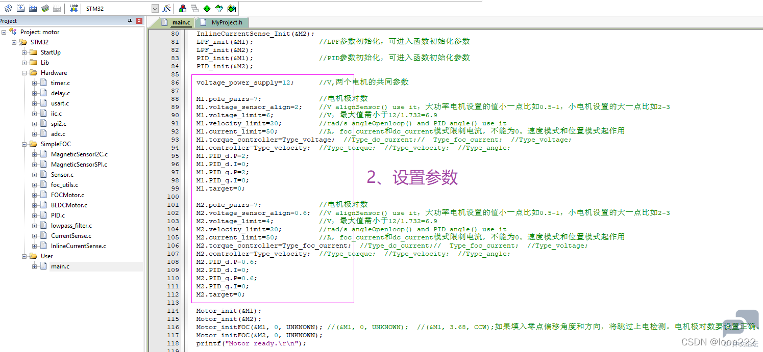

: m- z6 `# s' H, R M 三、程序演示3 ~# v1 `; s, T# c* d5 k, _ C6 M 3.1、设置参数 3 p1 s( \) X& X: e/ v; v/ _
6 ?3 t* o+ f% S7 T H

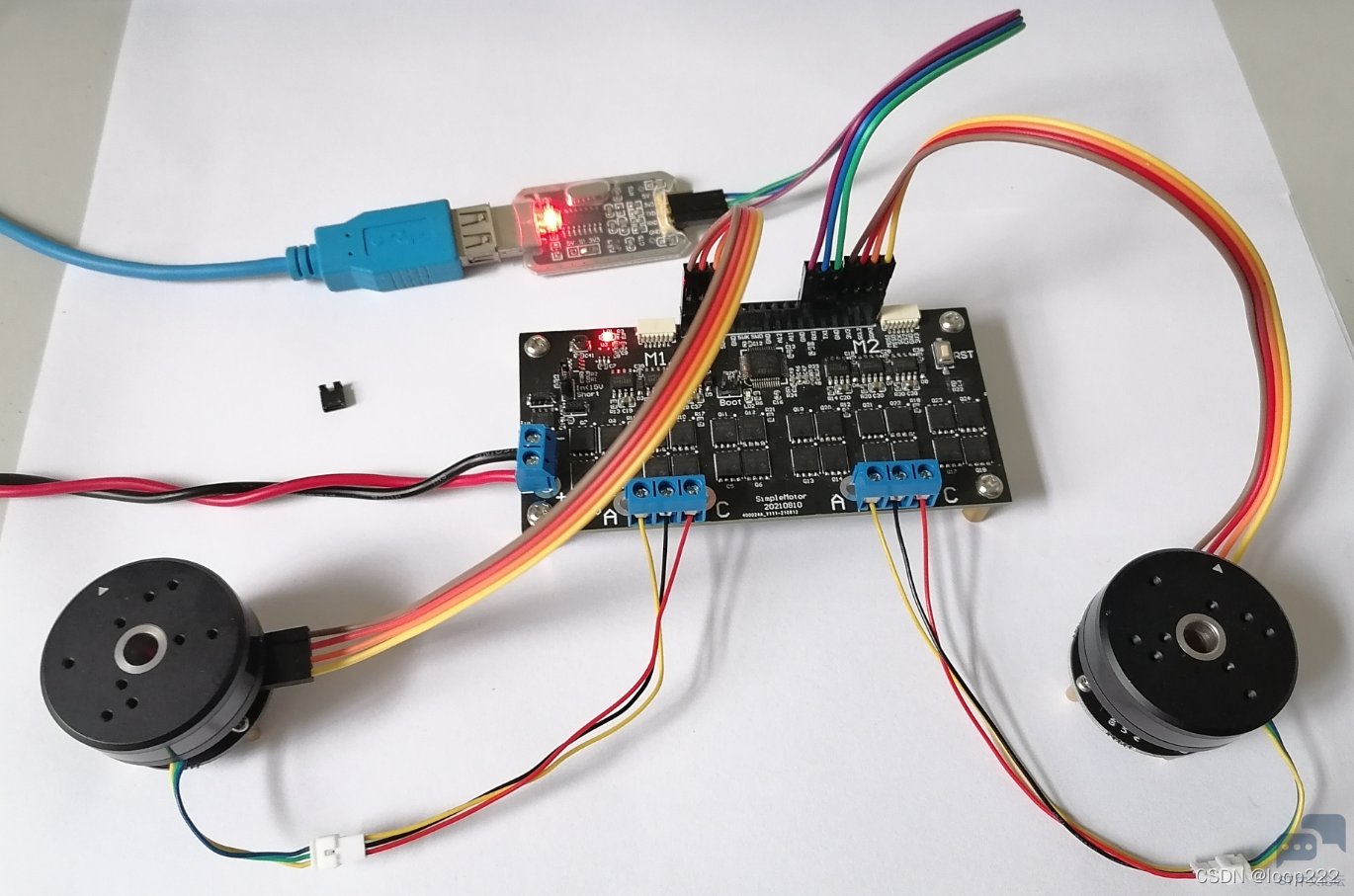

" G3 f1 J8 x/ T. s+ S) ~( |: o 力矩反馈要实现以下目标: 1、两个电机一个转动,另一个跟随,停止转动,另一个也停止,能够自稳。 2、拆掉一个电机,只接入任一个电机能够自稳。, ?2 o7 F O4 y9 N 2 |, X+ k8 L5 ?; o' Z! } ( ~! y! R6 s9 u- v6 u' r& w 5.2、硬件连接2 B/ t2 @, F6 a$ o* j. f } 先以相同的两个电机为例% P0 a5 d9 u. |

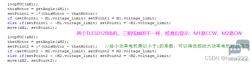

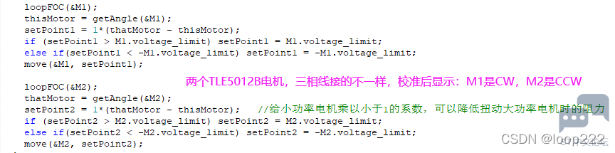

4 y& Y5 [$ L$ N9 s8 ^/ ?% P: A 5.3、代码调试 代码简单,但是调试颇费功夫,让我想起了空调行业的一句谚语“三分设备,七分安装”,具体过程原因就不多说了,直接说结果。 如上图相同的两个电机,首先三相线不能接的一样,要让一个电机为CW另一个CCW,然后根据检测到的方向,调整代码中减数和被减数的位置。

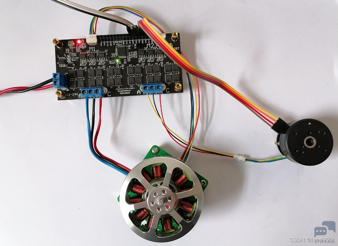

+ F: |: y, D d: H" R( B
同样,不同型号的电机也可以按照上面的方法调试,% t- H0 ~' {9 j# J 7 z8 c8 M; O7 \* T

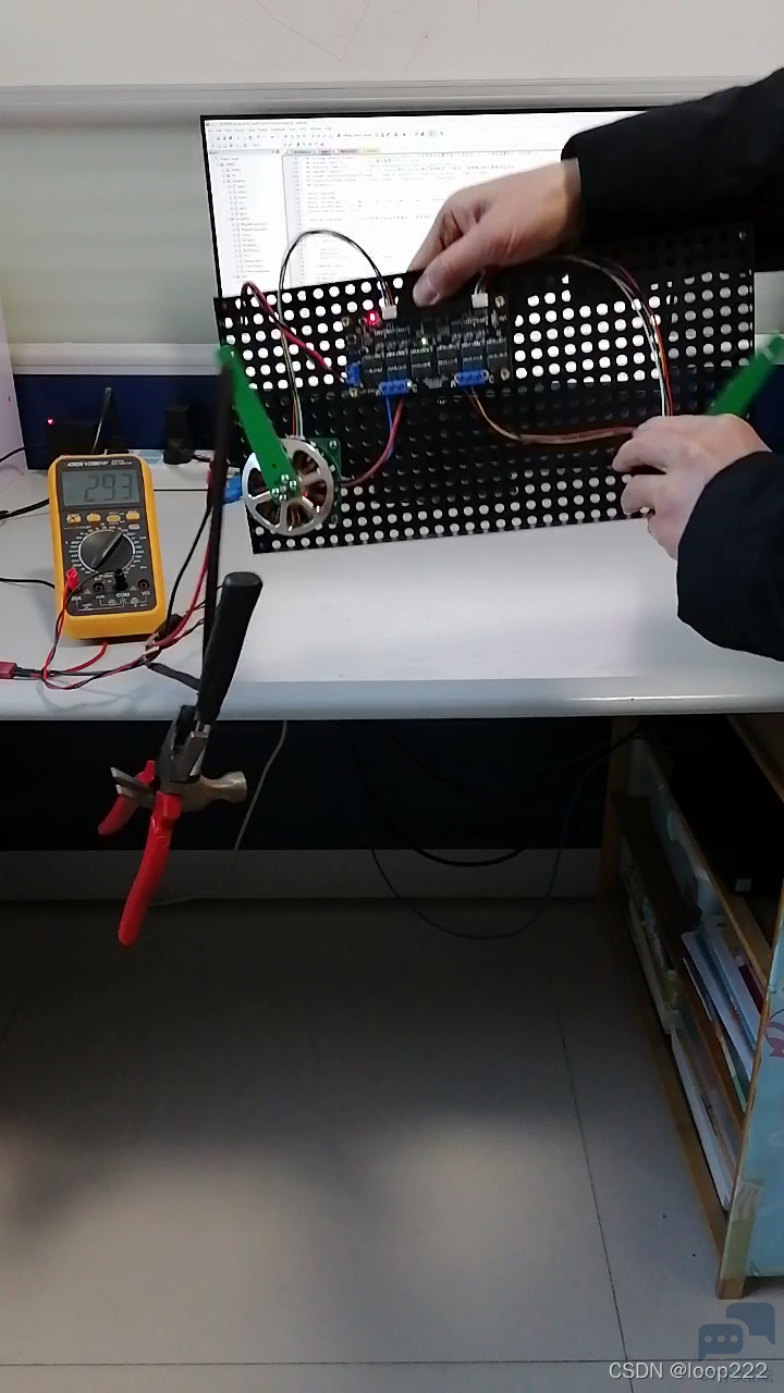

调试的结果一定要符合以下两个目标: 1、两个电机一个转动,另一个跟随,停止转动,另一个也停止,能够自稳。8 W! ], ^6 w1 w 2、拆掉一个电机,只接入任一个电机能够自稳。1 @" n6 W$ H. C! v $ h" a, c# e6 b8 Z) i : `9 z0 @5 Q/ t 5.4、实战3 d; U, p/ u# G/ O/ B B
* f5 V, k- p9 H7 {! m% b
) v( c. ~7 x/ H, G ; a' t3 F9 c. a/ i# e ———————————————— 版权声明:loop2220 l: m( m9 i* x8 C$ D8 A4 d8 Q # C" ^ p% _+ w {! F |
