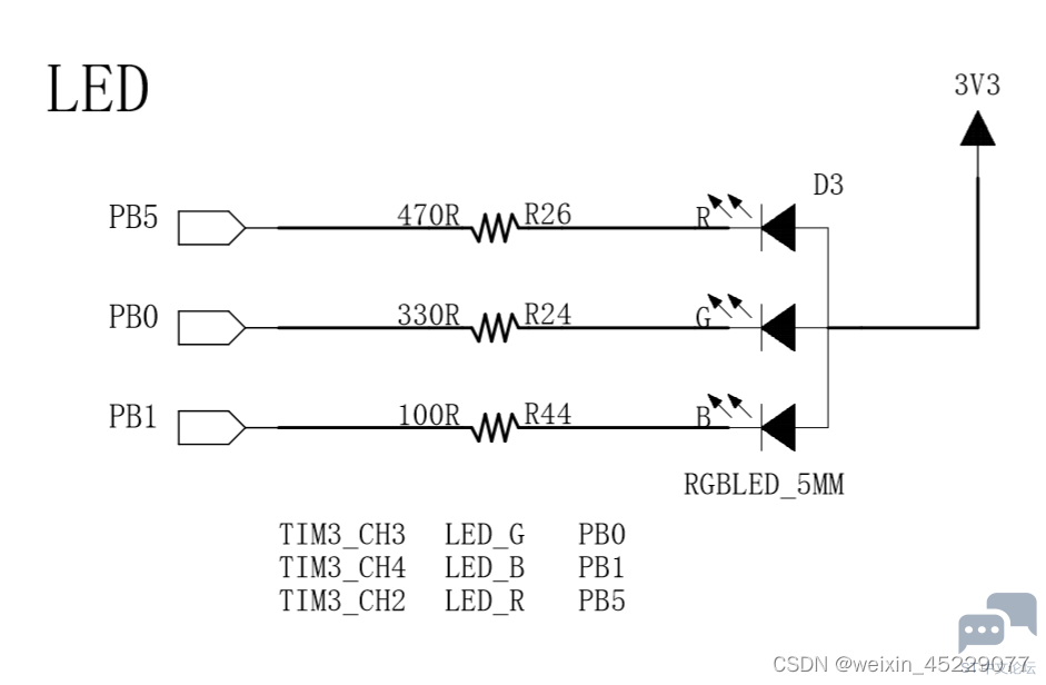

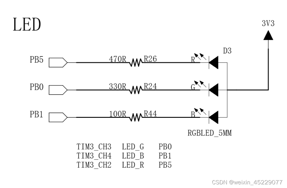

学习32第一个程序就是点亮led灯。本人用的是野火的指南者开发板。先上电路图。
. n# G4 @- ]: a; F$ M
, s8 g: m- A  C! w5 m 7814e00c31aa44e2b5d9d6f7bafbd4d7.png
/ I, g- {3 |+ s) G
7 c3 g+ X  o$ k如图所示,为led模块电路图,由图可知,此模块为共阳极。只需将引脚变成低电平即可使led灯亮。此次代码点亮B0。代码如下。
8 h- M$ o5 [" \0 G. t. Z9 D5 Y
