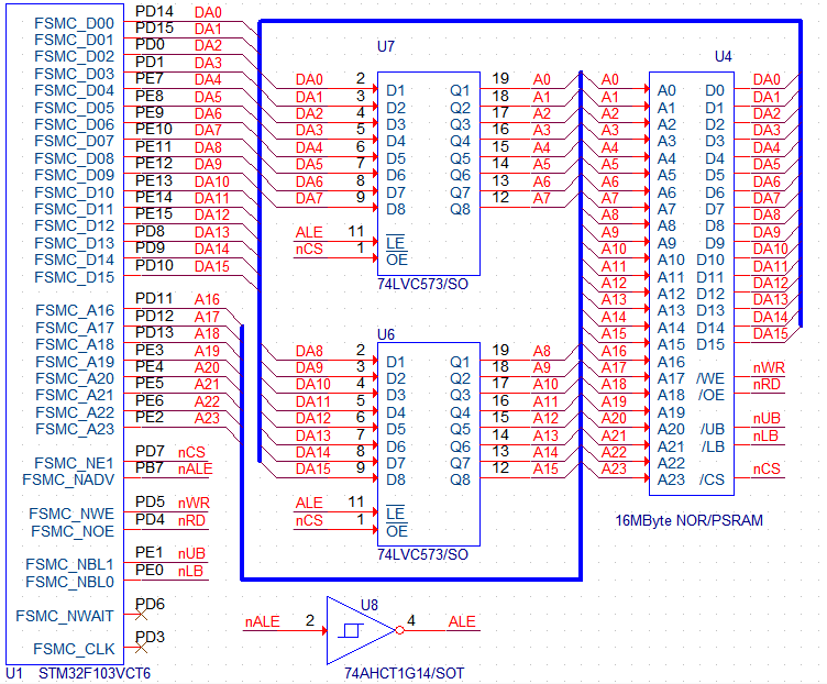

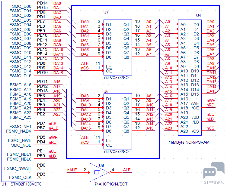

为什么呢?那时我还以为软件或硬件还是芯片有BUG, 0 t+ B. h+ r8 ~( j7 O) Q0 A 我就是从上面的不解中开始研究FSMC的…..$ |2 |/ f: Y4 k# b( N+ Y 3 }2 p/ f8 |) H3 P3 v% K# r 1.FSMC信号引脚 STM32的管脚排列很没有规律,而且分布在多个不同端口上,初始化要十分小心.需要用到的引脚都要先初始化成”复用功能推挽输出”模式.(GPIO_InitStructure.GPIO_Mode=GPIO_Mode_AF_PP ) & M* t4 U9 `- G 并且开启时钟 (RCC_APB2PeriphClockCmd(RCC_APB2Periph_GPIOx, ENABLE); ) 像STM32F103Z(144脚)芯片有独立的地址和数据总线,而STM32F103V(100脚)就没有, 地址和数据总线要像51单片机一样分时复用,而在STM32F103R系列(64脚)就没有FSMC模块. $ j/ [0 _' |1 i& O4 X 复用总线时管脚: - g O. e1 F: q) V( ] PD14,//FSMC_DA0 PD15,//FSMC_DA1 * F8 t! U" m7 e/ |- r! C0 }4 g PD0 ,//FSMC_DA2 PD1 ,//FSMC_DA3 PE7 ,//FSMC_DA4 PE8 ,//FSMC_DA5 PE9 ,//FSMC_DA6 + @& ]3 O: s: b a3 Y PE10,//FSMC_DA7 PE11,//FSMC_DA8 PE12,//FSMC_DA9 5 t: V' R0 M9 ? PE13,//FSMC_DA10 PE14,//FSMC_DA11 # w3 U% Y- `9 f% G, \ PE15,//FSMC_DA12 ) `; }1 W* G' }$ Q4 J% q PD8 ,//FSMC_DA13 PD9 ,//FSMC_DA14 PD10,//FSMC_DA15 % l9 m2 ?, V5 x6 h; F PD11,//FSMC_A16 PD12,//FSMC_A17 6 `4 v3 @$ N( B3 Z1 v& a PD13,//FSMC_A18 PE3 ,//FSMC_A19 PE4 ,//FSMC_A20 - M- E, y% B: ~, F5 S2 M& z& B& A PE5 ,//FSMC_A21 8 P; _ p/ I. @$ s' ` PE6 ,//FSMC_A22 ! P$ A7 Q4 o1 @) `8 M PE2 ,//FSMC_A23 PG13,//FSMC_A24//STM32F103Z PG14,//FSMC_A25//STM32F103Z1 v+ J9 [) s! S% e) R 独立的地址总线管脚: 8 i" r7 _ |4 V& T8 Y8 l/ o [注:总线是16Bit情况下,FSMC通过FSMC_NBL1,FSMC_NBL0,区分高低字节.下面W代表WORD,即16BIT字.] PF0 ,//FSMC_A0 //2^1=2W =4 Bytes //144PIN STM32F103Z 4 z8 O- S- T5 {4 ~. D4 ]" `: y x PF1 ,//FSMC_A1 //2^2=4W =8 Bytes//144PIN STM32F103Z 2 `9 c. z' X" Z' [2 i" A% E/ X5 U# U PF2 ,//FSMC_A2 //2^3=8W= 16 Bytes //144PIN STM32F103Z PF3 ,//FSMC_A3 //2^4=16W =32 Bytes//144PIN STM32F103Z $ y3 @- H5 N& j f- E8 C PF4 ,//FSMC_A4 //2^5=32W =64 Bytes//144PIN STM32F103Z 6 N- A6 s5 v0 k PF5 ,//FSMC_A5 //2^6=64W =128 Bytes//144PIN STM32F103Z 2 S- G8 g P$ x/ v' l, L7 I2 m PF12,//FSMC_A6 //2^7=128W =256 Bytes //144PIN STM32F103Z ' \0 y' u; s5 k; g6 L PF13,//FSMC_A7 //2^8=256W =512 Bytes //144PIN STM32F103Z 7 g( f8 W' Q. }. P5 i PF14,//FSMC_A8 //2^9= 512W =1k Bytes//144PIN STM32F103Z PF15,//FSMC_A9 //2^10=1kW =2k Bytes//144PIN STM32F103Z PG0 ,//FSMC_A10 //2^11=2kW =4k Bytes//144PIN STM32F103Z PG1 ,//FSMC_A11 //2^12=4kW =8k Bytes//144PIN STM32F103Z + a9 d R/ O8 [% M/ s PG2 ,//FSMC_A12 //2^13=8kW =16k Bytes//144PIN STM32F103Z PG3 ,//FSMC_A13 //2^14=16kW =32k Bytes//144PIN STM32F103Z PG4 ,//FSMC_A14 //2^15=32kW =64k Bytes//144PIN STM32F103Z PG5 ,//FSMC_A15 //2^16=64kW =128k Bytes//144PIN STM32F103Z " w/ z! W* P$ X( g% E) h$ k8 V PD11,//FSMC_A16 //2^17=128kW =256k Bytes 5 a! l7 M3 I7 p( y) b8 p PD12,//FSMC_A17 //2^18=256kW =512k Bytes 9 `4 U4 I) n" E3 z, B, Z PD13,//FSMC_A18 //2^19=512kW =1M Bytes * L2 \ c E, N) z% e% P( M PE3 ,//FSMC_A19 //2^20=1MW =2M Bytes % y- j( ?, p9 q PE4 ,//FSMC_A20 //2^21=2MW =4M Bytes PE5 ,//FSMC_A21 //2^22=4MW =8M Bytes $ K0 J. k3 I' k+ S# Z( A7 S PE6 ,//FSMC_A22 //2^23=8MW =16M Bytes $ X9 W+ j! u7 o% w PE2 ,//FSMC_A23 //2^24=16MW =32M Bytes //100PIN STM32F103V MAX PG13,//FSMC_A24 //2^25=32MW =64M Bytes //144PIN STM32F103Z PG14,//FSMC_A25 //2^26=64MW =128M Bytes //144PIN STM32F103Z1 S. |; |- J( U$ t5 p 独立的数据总线管脚: PD14,//FSMC_D0 PD15,//FSMC_D1 ' |3 V( I) l4 u D2 u' t$ W/ j PD0 ,//FSMC_D2 PD1 ,//FSMC_D3 ' v( M4 P1 O5 p' F PE7 ,//FSMC_D4 PE8 ,//FSMC_D5 & Z* J2 F% \+ y. @) m PE9 ,//FSMC_D6 , S- d. k( B! F7 X! v PE10,//FSMC_D7 * `6 v y; T: \6 O! o PE11,//FSMC_D8 PE12,//FSMC_D9 PE13,//FSMC_D10 0 ^8 M9 ^% y- z1 z, X2 i PE14,//FSMC_D11 * _; b% s, \" T4 [. N8 Y PE15,//FSMC_D12 PD8 ,//FSMC_D13 ) C- R* O z' T3 [3 M8 f PD9 ,//FSMC_D14 5 v7 }4 w0 j+ T PD10,//FSMC_D15 ; ^. ?/ N6 l8 g7 F# d 控制信号 PD4,//FSMC_NOE,/RD PD5,//FSMC_NWE,/WR PB7,//FSMC_NADV,/ALE PE1,//FSMC_NBL1,/UB " [ i- c0 U# }! [& [, I PE0,//FSMC_NBL0,/LB PD7,//FSMC_NE1,/CS1 * _; a2 r) \* Z. S, h PG9,//FSMC_NE2,/CS2 PG10,//FSMC_NE3,/CS3 0 M7 }! h4 x4 D) p* X3 M PG12,//FSMC_NE4,/CS4 " s/ s( c+ m8 `# I0 ^ //PD3,//FSMC_CLK % T1 j- v- z! V* x: R+ ~ //PD6,//FSMC_NWAIT1 a9 F8 r5 V" g4 k 2.地址的分配# L% B0 z& w! t$ V9 Z/ G 地址与片选是挂勾的,也就是说器件挂载在哪个片选引脚上,就固定了访问地址范围和FsmcInitStructure.FSMC_Bank: {0 W) z y; Y8 P9 v( X

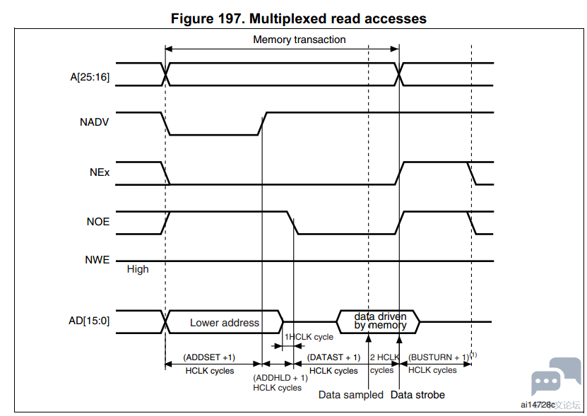

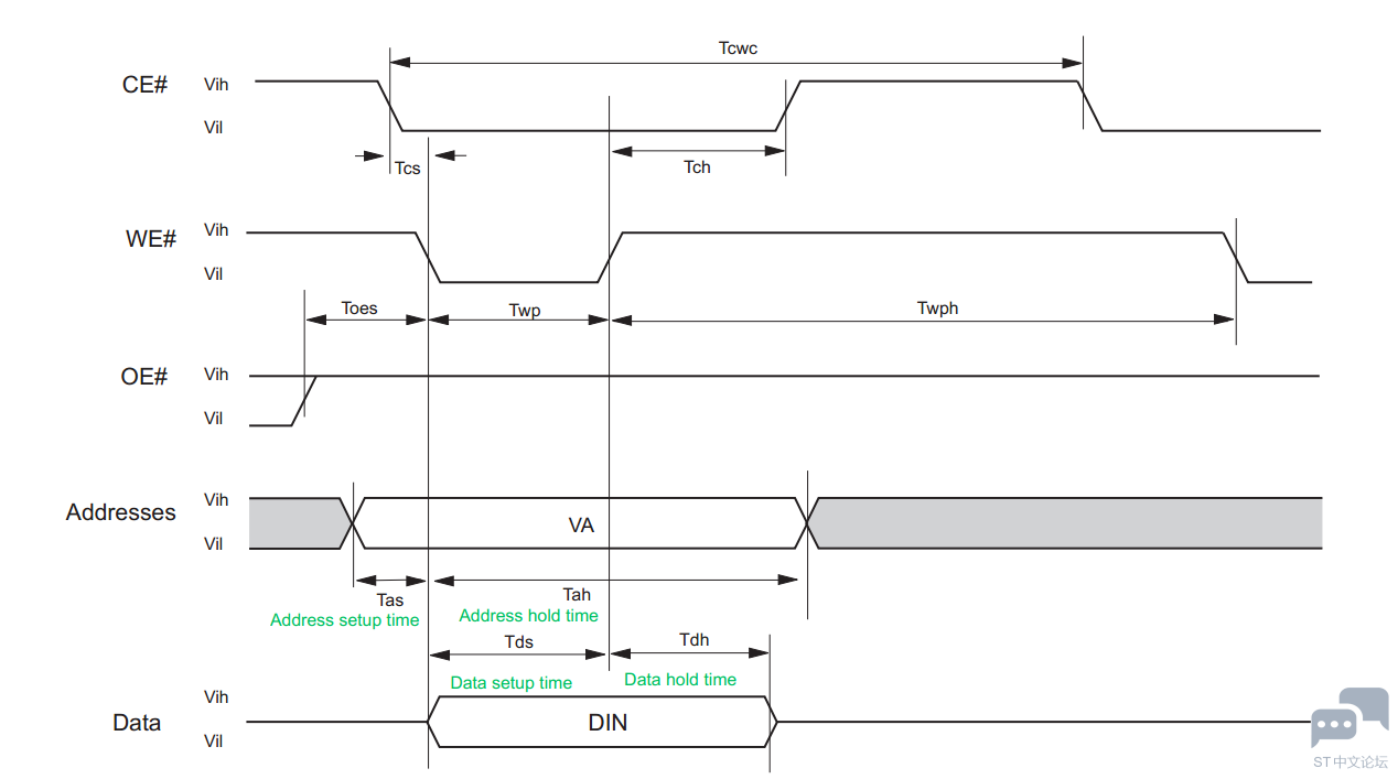

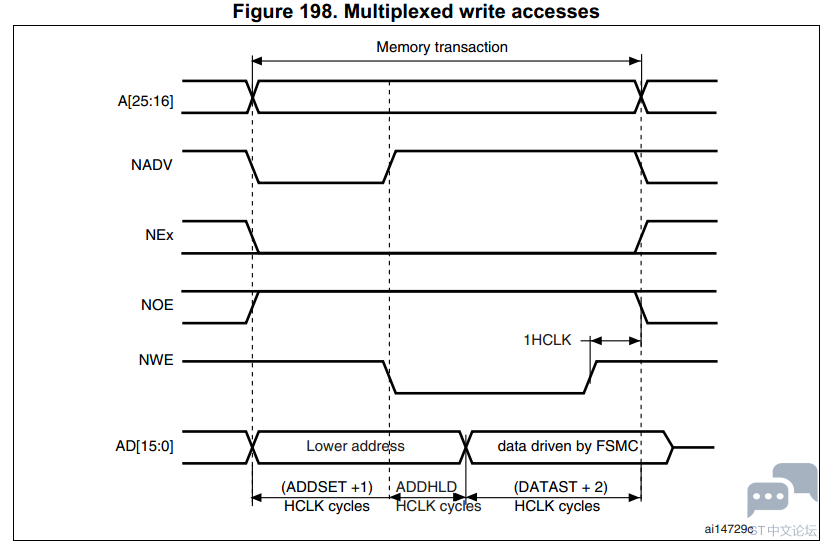

3.时序测量2 m) I4 C- g; a( e 简单原理草图
" A5 P9 x0 b- @) d H 写数据的时序 / A7 e6 s& {- u- G l6 C # _$ J( Q: j3 N- _- I& G- T0 i
读数据的时序

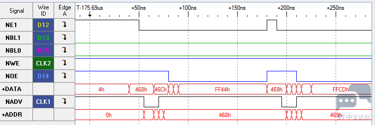

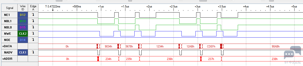

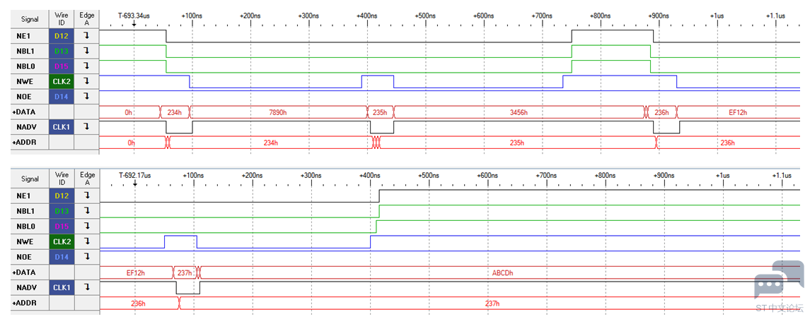

- [& \5 T$ g$ z; z- R 1.数据总线设定为16位宽情况下测量FSMC时序,即

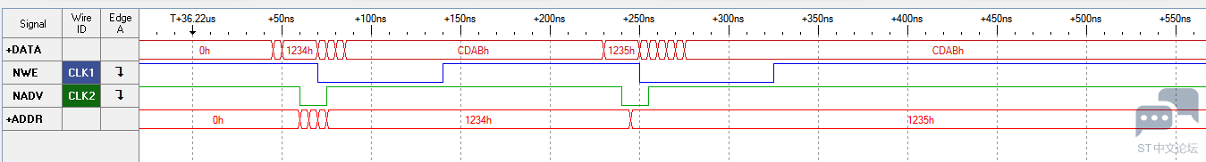

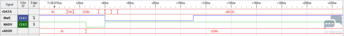

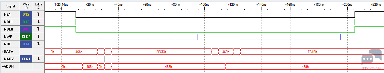

使用逻辑分析仪测量(循环执行下面这条语句,下同)的波形* [" R6 a0 T3 z. G0 w ; C7 P, Q7 J2 ^8 _. y
+ i* t9 e! s) U5 Y 可以看出NADV下降沿瞬间DATABUS上的数据被锁存器锁存,接着NWE低电平,总线输出0xABCD,数据0xABCD被写入0x1234这个地址.( i$ m! `" \: Q8 |5 y 7 @2 Z& {7 p- V" X9 K0 z
# J$ e# t6 ~5 i2 j' K0 p what?向这个地址写出现了两次总线操作. + b9 _2 Q8 ?- C- _# n) ` 为了一探究竟,我引出了控制线.# B) F4 N, n0 F' | E" p& W% m . O! _8 e8 D- o& X; d: r

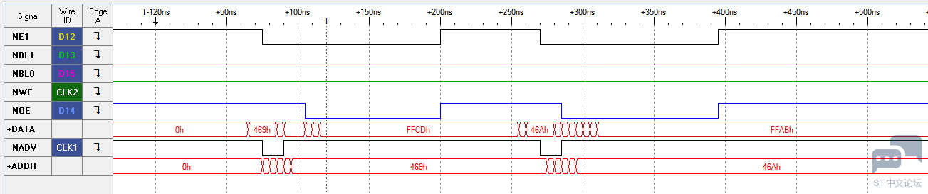

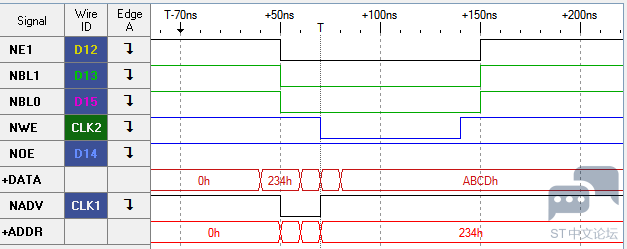

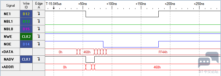

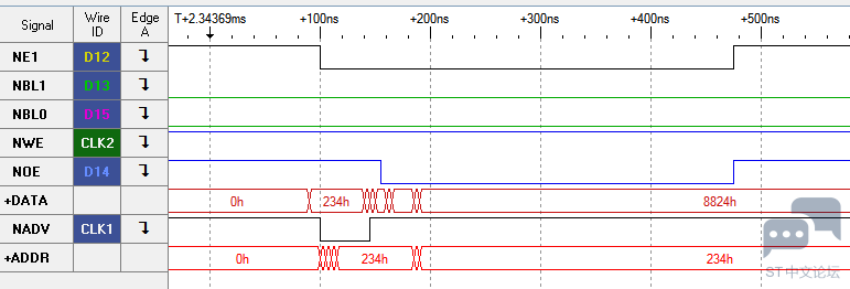

向0x60000468UL写入0xABCD到底会发什么? ) O5 E3 Y7 g: u! v
2 E M6 h7 m. }' D! p3 N, i3 Y 从时序图中我们可以看到, 向0x60000468UL在地址(在范围:0x60000000~0x63FFFFFF内)写入数据,片选引脚PD7(FSMC_NE1)被拉低.而在这之前,数据总线上先产生0x234,于是在NADV下降沿瞬间,数据被锁存在地址锁存器上(A0~A15),与A16~A25(如果有配置的话,会在NE1下降沿同时送出)组合成完整的地址信号.然而有人会问这个0x234是哪来的,你是否注意到它正好等于0x468/2,难道是巧合吗?不是的,在16位数据总线情况下(NORSRAMInitStrc.FSMC_MemoryDataWidth=FSMC_MemoryDataWidth_16b;), 像这样
写入一个值,实际在地址线上产生的值是addr/2(即addr>>2), . S& n. x1 t& \3 d. r! k 所以如果我们一定要向addrx写入0xABCD则我们要这样写

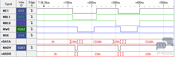

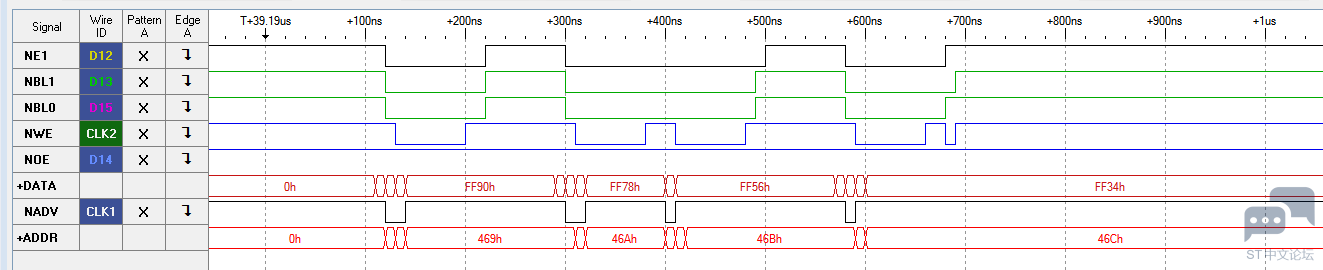

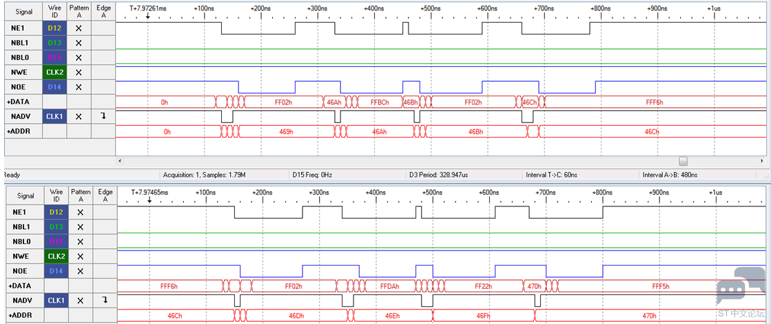

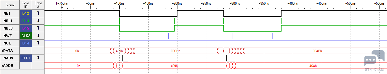

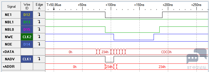

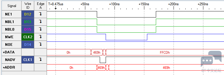

NADV为高电平时, NEW被拉低,NOE为高,且NBL1,NBL0为低,随后数据总线线上产生0xABCD于是0xABCD被写进SRAM的地址0x234中 那如果我们向一个奇数地址像这样- F2 N" y' B- k9 m- C2 g *(volatile uint16_t*)(0x60000469UL )=0xABCD;写入值会发生什么呢?
, y9 l7 T+ }; Y8 b7 A9 U: r 从图中我们可以看到,STM32其实分成了两次字节写的过程,第一次向0x469/2写入0xCD,第二次向0x469/2+1写入0xAB, 3 v$ N _, [. c: e9 {4 e9 f 有人会问你为什么这样说,NWE为低时总线上不是0xCDAB吗?没错,但是注意NBL1,NBL0的电平组合,NBL1连接到SRAM的nUB,NBL0连接到SRAM的nLB.第一次NEW为低时NBL1为低,NBL0为高,0xCDAB的高位被写入SRAM的0x234,第二次NWE为低时NBL1为高,NBL0为低,0xCDAB的低位被写入SRAM的0x235. 当我们查看反汇编时发现,指令是相同的 ) z' B5 }) ^ `1 O" ^

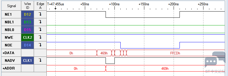

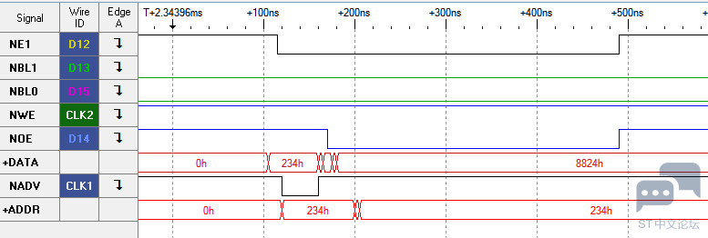

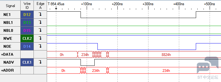

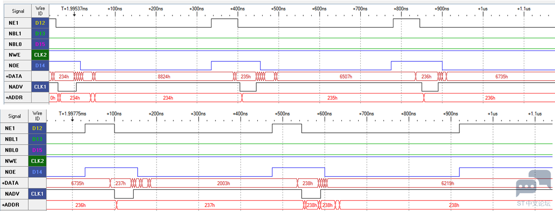

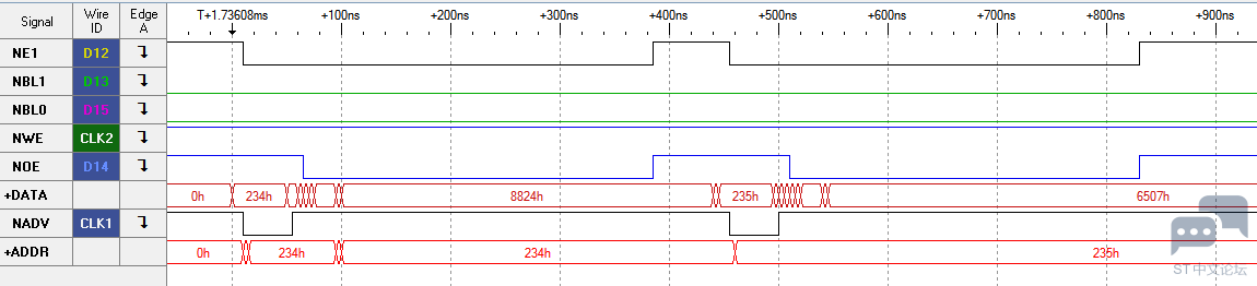

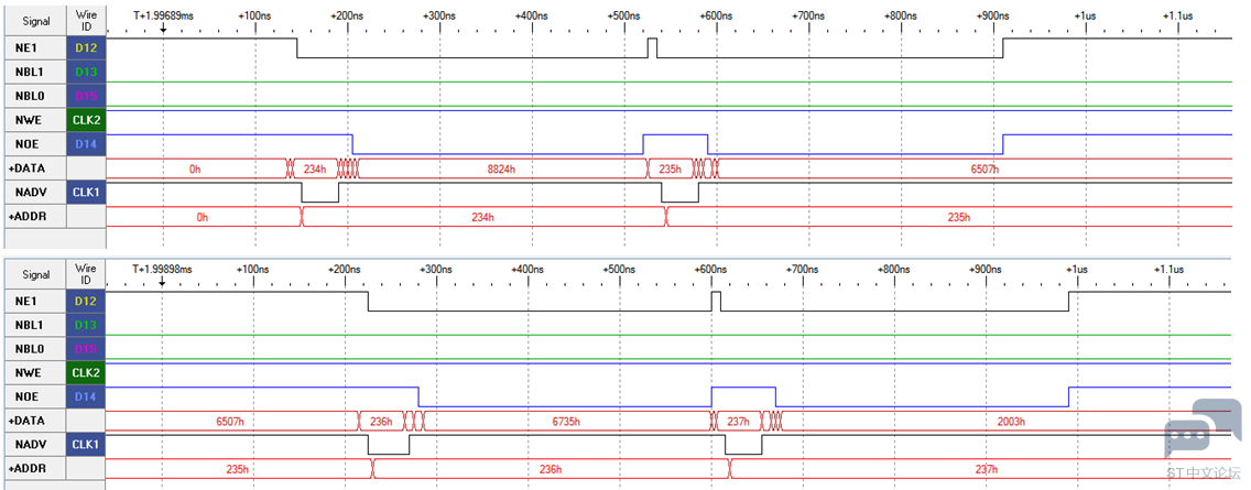

以上是写入的时序,下面测量读取的时序 首先我们向SRAM的真实地址0x234,0x235分别写入0x8824,0x6507
然后读取:
x0 A' R& K$ F 如图tmp结果为0x8824 再试
# L" L) d" E3 ~$ a nUB=nLB=0;按16bit读 ' q9 Y% `' l8 q0 r 从0x234读得0X8824取高字节”88”作tmp低8位 从0x235读得0X6507取低字节”07”作tmp高8位 最终tmp=0x0788# W3 x# G5 T) r' C7 ]1 f4 b* t7 e" C 3 u. G1 @4 M) Y" G 接下来验证更特殊的

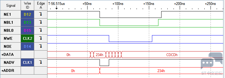

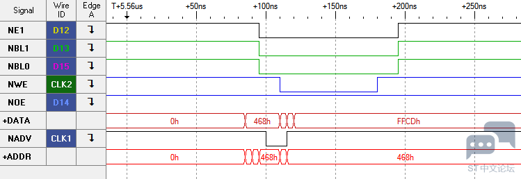

由于NBL1=0,NBL0=1,0xCD被写入0x234的高地址, 数据总线上出现的值是0xCDNN, NN是随机数据,不过一般是和高位一样的值
3 y) `' G0 z2 P6 V7 V; ] 由于NBL1=1,NBL0=0,0xCD被写入0x234的低地址, 数据总线上出现的值是0xNNCD,NN是随机数据: [8 H5 M) H2 }8 B8 y( N M/ ~( M 验证字节读取的 % X2 a! k& K g3 f 首先我们向SRAM的真实地址0x234,0x235分别写入0x8824,0x6507 ; d; W! o/ K8 E9 m
然后这样读取5 P7 l' j }1 I9 X : @% n( \# B+ c9 B7 M

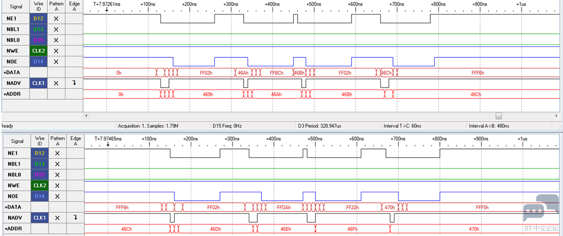

/ \- I3 Q7 e9 x3 \ 还有更特殊的没有,有!

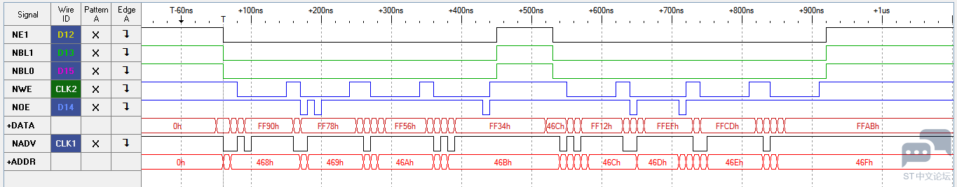

: t0 J( K0 j( Z7 g *(volatile int64_t*)(0x60000469UL)=0XABCDEF1234567890;//0XABCD EF12 3456 7890,如图,对奇地址写比偶地址多一次操作:0 ~$ a, a- C( J% Q/ T) Z
5 Z6 W; l) z7 g9 S! I
# `7 H P6 o$ j2 q
