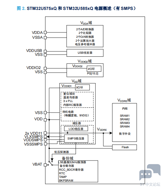

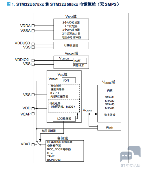

8 a- o% E/ w  e" l/ j下图显示了 STM32U575/585 器件电源概述,具体取决于 SMPS 存在性。5 q1 \& a0 B" r5 _

1 G  S1 N* u0 D# D6 b6 u在无 SMPS 的器件中,I/O 和系统模拟外设(如 PLL 和复位模块)由 DD 电源供电。为数字外设和存储器供电的VCORE 电源由 LDO 生成。9 |  x' c7 l7 l! Y5 z( }- a1 U1 j/ F
提示 如果选定的封装具有 SMPS 降压转换器选项,但 SMPS 不被应用程序使用(而是使用嵌入式 LDO),则建议设置 SMPS 电源引脚,如下所示:
5 J+ e. Z0 N) Z' E' b3 I• 将 VDDSMPS 和 VLXSMPS 连接至 VSS) P4 p* g; u' S
• 将 VDD11 引脚通过两个(2.2 µF + 100 nF)电容连接至 VSS(如在正常模式下)
