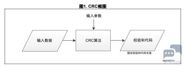

5 s0 n1 C$ q- s2 ~/ }$ Q8 b: z . @$ X f; e) C1 V. j 1 CRC外设概览 嵌入在所有STM32微控制器件中的CRC外设用于提供任意支持数据类型的CRC校验和代码。 1.1 CRC算法 如图 1中所示,CRC算法有一个数据输入,并根据输入参数生成固定的校验和代码长度。 5 F& Z7 i* Y3 N8 A/ e6 i7 j

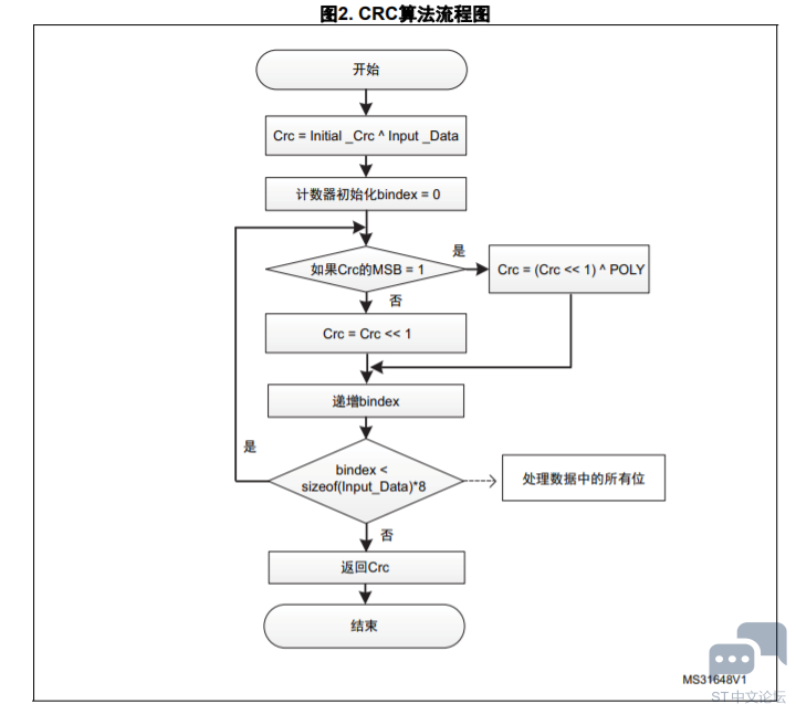

$ L+ F. w3 h0 R( [/ R( t2 ?3 m) u 已知的CRC算法之一是使用按位消息XORing技术进行多项式除法。这是微控制器中使用的最适合硬件或底层实现的技术。 该算法的输入参数为:3 b: L) l" j6 V/ V' c • 被除数:也称为输入数据, 缩写为 “Input_Data”, q% k2 Y! v% d# d" O • 除数:也称为生成多项式,缩写为“POLY” • 初始CRC值:缩写为Initial_Crc” 下文的图 2显示了CRC算法流程图。/ H3 y$ `7 U% e* b/ d

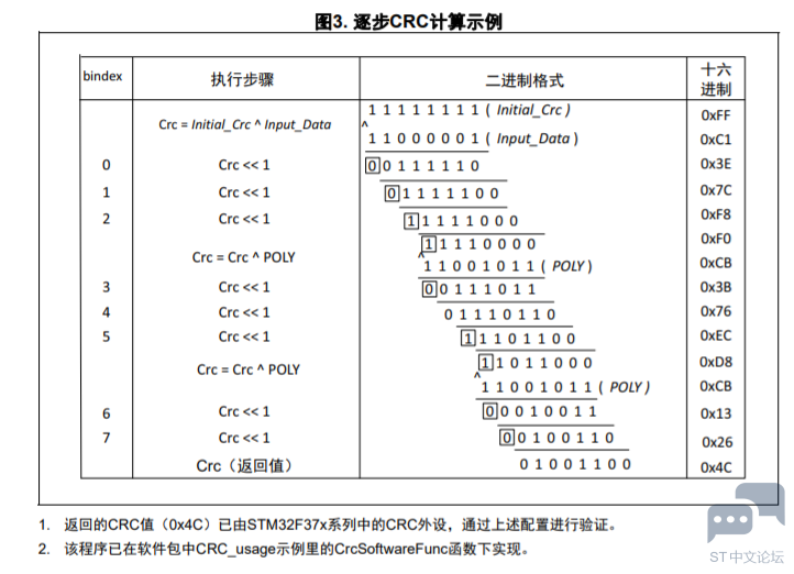

启动时,算法将CRC设置为带有Input_Data的Initial_Crc XOR。 一旦CRC MSB等于1,该算法将CRC向左移一位,并与POLY进行XOR。否则,只会将CRC向左移动一位。 图 3显示了以下条件的逐步算法执行:. T. q0 x0 q( X* @/ c – Input_Data = 0xC1( q- V9 g! r5 N4 p' ~! X6 g – POLY = 0xCB* W& e5 T. `) m5 z – Initial_Crc = 0xFF

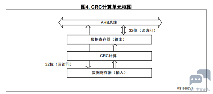

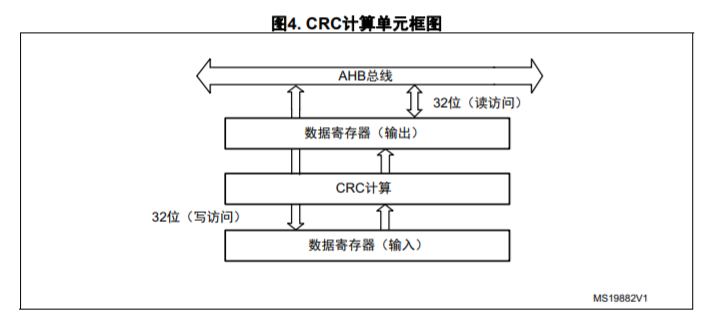

+ u6 G! ?* m/ D/ m7 V 1.2 CRC外设配置 所有STM32器件均采用CRC外设,如第 1.1节中所述。CRC计算单元具有单个32位读/写数据寄存器 (CRC_DR)。它用于输入新数据(写访问)并保存以前的CRC计算结果(读访问)。 对数据寄存器的每个写操作都会对之前的CRC值(存储在CRC_DR中)和新值再做一次CRC计算。 @4 _7 i$ [" s+ ]) D
要计算任何支持数据的CRC,必须遵循以下步骤:! \# |. Y: a) |" e5 I' j; G" r 1. 通过RCC外设启用CRC外设时钟。 2. 通过配置初始CRC值寄存器(CRC_INIT),将CRC数据寄存器设置为初始CRC值 。(a) 3. 分别通过CRC控制寄存器(CRC_CR)中的REV_IN[1:0]和REV_OUT位设置I/O反转位顺序。(a)9 z6 U( _" B8 ?' }$ b 4. 分别通过CRC控制寄存器(CRC_CR)和CRC多项式寄存器(CRC_POL)中的POLYSIZE[1:0]位设置多项式大小和系数。(b) 5. 通过CRC控制寄存器(CRC_CR)中的Reset位重置CRC外设。; S/ k+ r+ ~$ x8 @% ^+ i. \ 6. 将数据设置到CRC数据寄存器。 7. 读取CRC数据寄存器的内容。7 Y, M2 k: V8 A: L 8. 禁用CRC外设时钟。 在固件包中,CRC_usage示例运行CRC校验和代码,计算256个支持数据类型的数组数据(DataBuffer)。有关完整说明,请参阅CRC_usage文件夹中的文件Readme.txt 。. c# R$ o6 c4 r# z0 M( \% t ' C- l o# j7 p: z 完整版请查看:附件 . W. E% a- t* n0 J; b' G |
