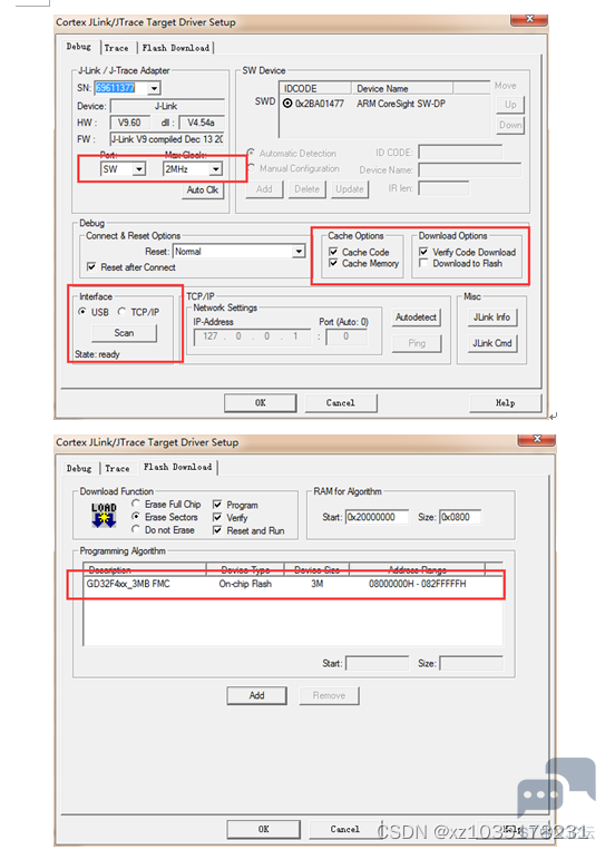

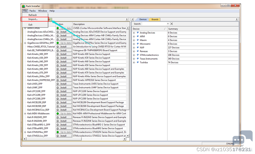

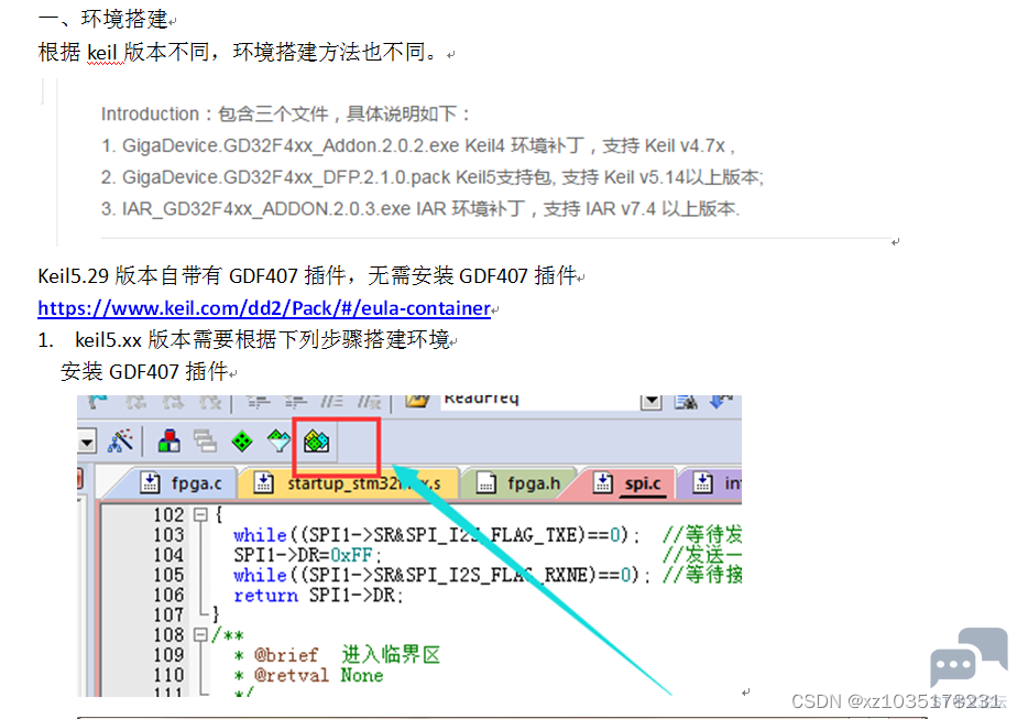

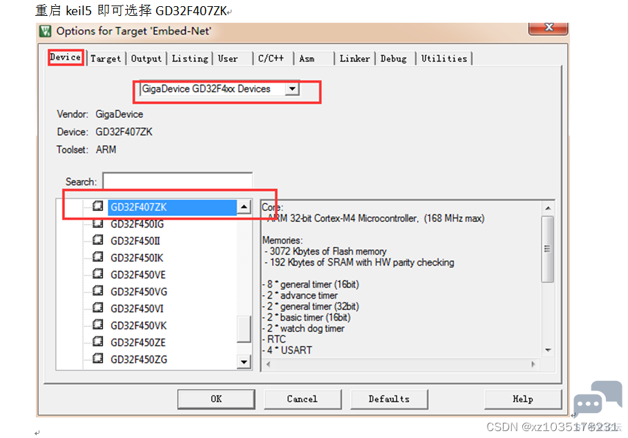

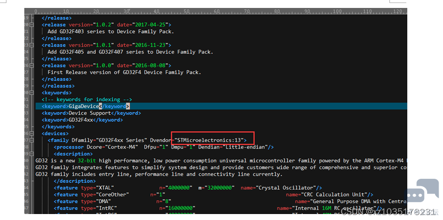

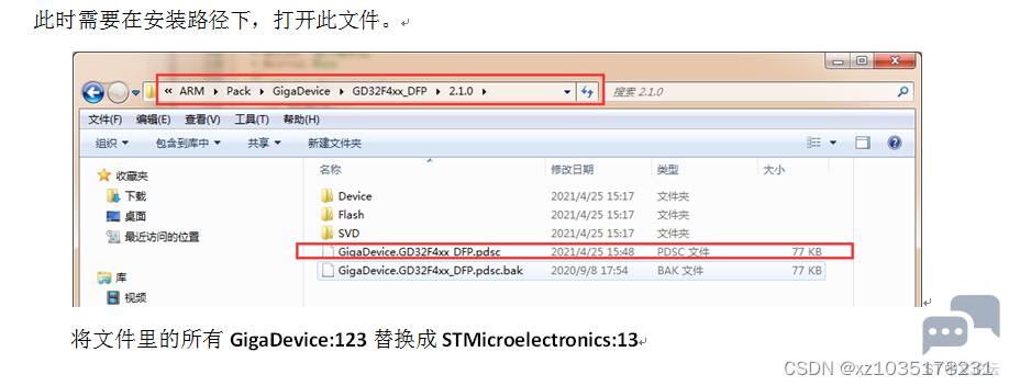

首先是安装环境和配置
: Z1 c! g% a: g# A6 V+ g6 }. J
, S/ _4 P8 n  F/ a3 U) I
! _; w3 j3 Q' b$ j 5e5be8125ff4459b827a8cde18b19c0a.png + w; ]& }- L+ V' M' h1 j8 j
241b2ee533ae498784e82fe5697a8869.png 6 s! M: Y. Z: B
# r4 h- Q) p0 u' W
3 G) d0 q$ r6 r, S) q5 N" S' \4 O6 b' l4 u. y1 ]) H
30bf223ae1524a3d984eac42e0d010af.png 2 x4 P5 d& S# S
7 n6 _; b+ x3 w' N/ s
28a05f6540db490689d662d506638efa.png . J$ ]) V: c" Y' }6 B. \, K
/ H/ y$ t! D0 ]% ?8 ]/ }# H5 B: q6 w

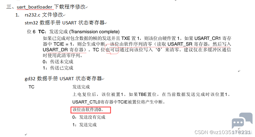

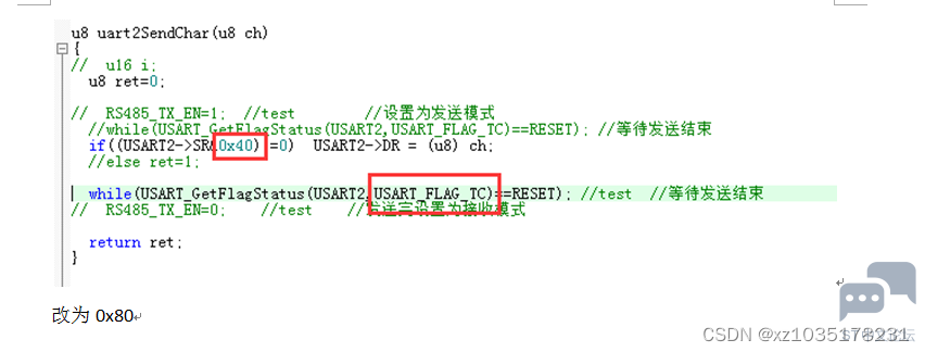

这上面的就是去年写的一个说明文档,接下来说说串口,如果你的串口是用DMA那可以直接移植,如果是采用中断或者主循环发送,就需要注意到数据手册的差别。
9 E# O" x+ H/ \2 v  A
8 C# O" b8 I8 B/ `1 M$ U
! C0 K$ U+ y9 M0 r) m' dSTM32数据手册这里这个: TC位也可以通过向该位写0来清0。就需要好好注意一下了。
% m  c' c8 M) r3 E然后再看GD32的手册:该位由软件清0。7 ?) G/ b0 k3 k% o3 f/ I" j! F
这就是区别,我猜测是STM32是硬件自动清0,也可以软件清0,但是GD的必须软件清0。" Q$ r& a" I! }: \6 P; U
解决问题也很简单,下图,把0x40改成0x80。3 V# Z4 ^6 c' c( P
$ L. H# t# g' I. ^1 K
1708e054fbeb4756a1ffbe1816084a12.png + ~# o4 V" F& T3 }% G, t

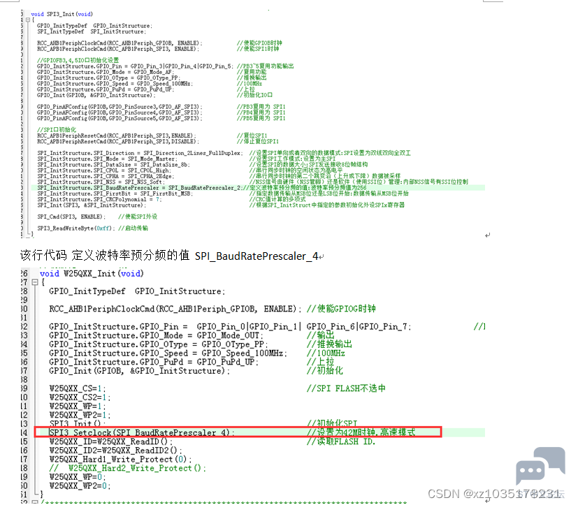

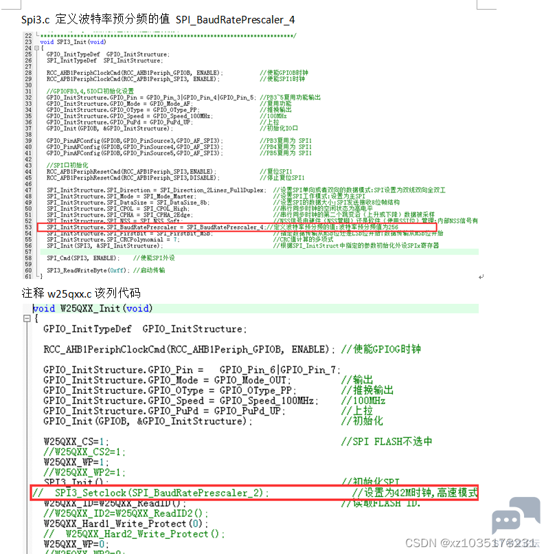

6 L9 I  o" M+ H9 h; Y' B1 S2 o最后就是SPI初始化的问题了,之前移植一个程序发现程序会死在SPI初始化,当时也找了半天问题,后来发现注释掉这行代码就好了,莫名其妙,还有一种改法也可以。
. y4 [/ d6 N4 v3 H% D/ y3 ]第一种:3 h& C5 |1 x0 c3 f0 z3 z
9 X( i# w2 @) L8 c  M5 a
4 c; w& H+ r; W1 K6 e( J( J8 Z+ D$ E- L" ?
第二种:8 |5 i- I* ]  B4 J1 j% {3 e
. d8 K, m0 @: R: Z 39efd75717f54693926962513ffb8e6b.png
, s' c0 r) ~2 ?/ V! N* G$ s5 W
" I! l1 j; j! L  D0 U7 p% I5 Q4 o因为SPI初始化和W25Q初始化都配置了一次,SPI先配置,W25Q后配置,第一次配置时钟更慢,第二次配置时钟更快,然后就一直死在那,后面就按照上面的改法,就跑通了,上面的改法也是自己查出来的,我猜测,STM和GD还是有一些区别吧,不深究,有兴趣的可以去找找原因。
