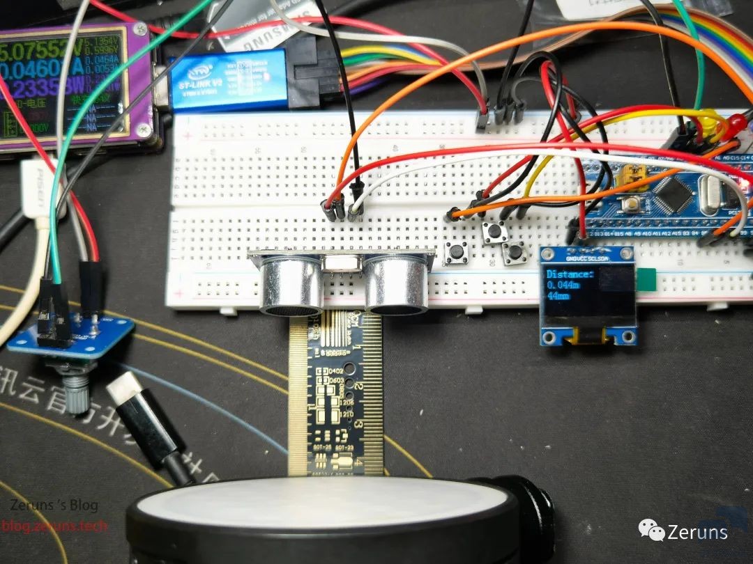

本文用的单片机是STM32F103C8T6,超声波测距模块是HC-SR04,显示测距结果用的是0.96寸OLED屏模块。
0 c$ A5 D0 T1 w  Z7 r) N6 D7 Q- A

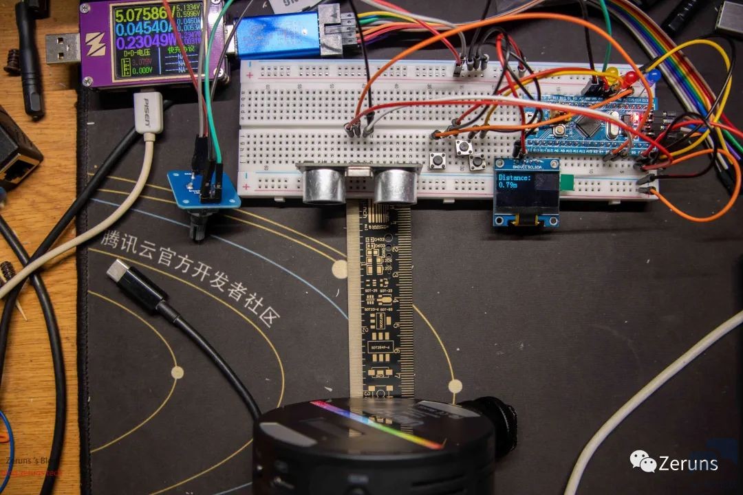

效果展示
下图中小于10cm时的显示结果有点问题,代码已修复并更新
' r+ `. A! f5 y* S9 y8 v
+ @, K$ C7 U1 a3 J  S$ C
修复后的结果:
9 ]- Q4 m) C9 |9 S/ Y0 E, ^
) I# R: K" O" y1 l6 ?& m" e+ s
8 n7 e) l- n7 `+ i" Y9 a  j8 c( V

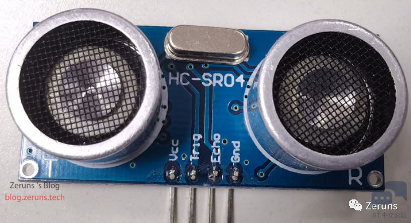

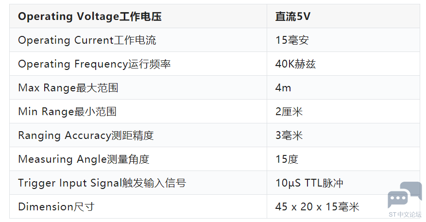

HC-SR04硬件概述
HC-SR04超声波距离传感器的核心是两个超声波传感器。一个用作发射器,将电信号转换为40 KHz超声波脉冲。接收器监听发射的脉冲。如果接收到它们,它将产生一个输出脉冲,其宽度可用于确定脉冲传播的距离。就是如此简单!
该传感器体积小,易于在任何机器人项目中使用,并提供2厘米至400厘米(约1英寸至13英尺)之间出色的非接触范围检测,精度为3mm。
9 m, p7 Q  _3 b  L  [4 D' I
' t% ^) t8 V( b2 ?+ K8 [
3 v# N0 H; [% h
0 y0 m9 \9 d1 X+ JHC-SR04超声波传感器引脚
  K8 T$ O' ~- O8 Y+ \
让我们看一下它的引脚排列。
VCC 是HC-SR04超声波距离传感器的电源,我们连接了5V的供电。
Trig (Trigger) 引脚用于触发超声波脉冲,下面例程中用的GPIOB5,所以连接STM32的GPIOB5。
Echo 回声当接收到反射信号时,引脚产生一个脉冲。脉冲的长度与检测发射信号所需的时间成正比,下面例程中用的GPIOB6,所以连接STM32的GPIOB6。
GND 应该连接到STM32的地。
4 |9 Z: g6 x7 h

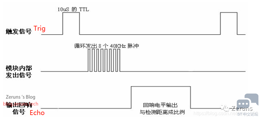

HC-SR0如何工作?
当持续时间至少为10 µS(10微秒)的脉冲施加到触发引脚时,一切就开始了。响应于此,传感器以40 KHz发射八个脉冲的声音脉冲。这种8脉冲模式使设备的“超声特征”变得独一无二,从而使接收器能够将发射模式与环境超声噪声区分开。

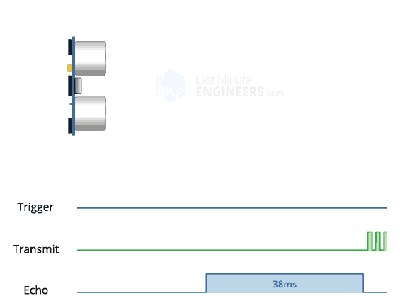

如果这些脉冲没有被反射回来,则回波信号将在38毫秒(38毫秒)后超时并返回低电平。因此38 ms的脉冲表示在传感器范围内没有阻塞。

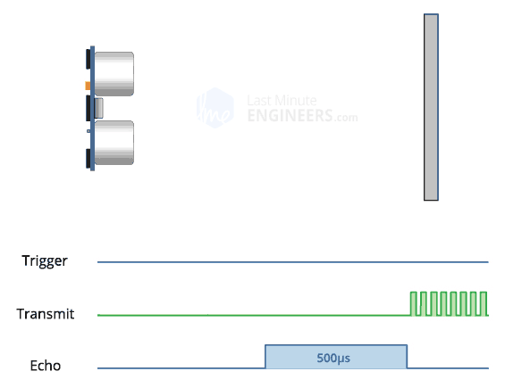

如果这些脉冲被反射回去,则在收到信号后,Echo引脚就会变低。这会产生一个脉冲,其宽度在150 µS至25 mS之间变化,具体取决于接收信号所花费时间。

HC-SR04的时序图如下:
: f7 a3 n4 k; H+ f* Q
' i/ e& A9 X- [7 @
然后,将接收到的脉冲的宽度用于计算到反射物体的距离。这可以通过我们在初中学到的简单的距离-速度-时间方程来解决。
距离=速度x时间

接线
将HC-SR04和0.96寸OLED屏连接到STM32。
, U  N( F% X! V( G
6 ^. ~- P) ^4 }% Y! f
