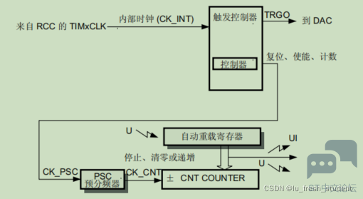

我的大致理解是:从RCC获取TIMxCLK频率的脉冲,在经过控制器,再通过预分频器控制CNT COUNTER递增等动作。

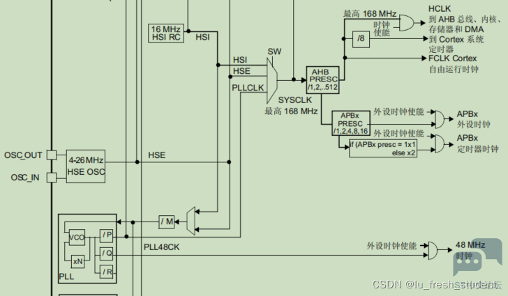

$ p6 P. s! ?) u0 E, E在手册里的时钟树里找到了APB总线给定时器提供时钟,我的F407用的TIM6,在APB1总线上(查手册系统架构可看)168Mhz的主频已经被4分频,* u1 X; H, L! y3 ~
" z& \- x1 m6 C; v+ p7 M4 _3 S5 g 22d0b4ec9c494db8a4d0c1cab8128bd4.png & d5 L  X+ q- k$ Y7 \
/ s* q% Q4 k5 n# x1 D) K6 E可知:现在TIMxCLK为84Mhz,我们定时器要获得20000hz即可。再配置预分频器即可。
