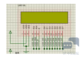

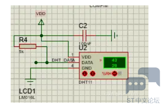

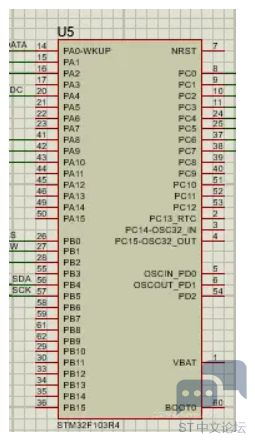

电路连接图
) d& ~+ m: A0 [7 K* p        STM32F103R4
7 _- s, p8 j3 j$ e+ q9 x: E# @
, ~+ i7 t* C5 d L58L9GSC%HA]M%G{LR35YAX.png . ]; Z, T' r* R0 e! e

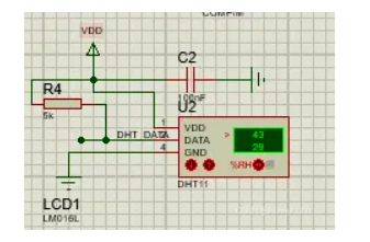

& T2 E" ]7 o' ^) T6 y8 w/ U: X        DHT113 e- X$ [! N  L5 Q
4 f$ y+ [) H/ y# ?
% J2 u0 X% s; g! B3 _
  P& K. G& B6 z8 b. o        LCD1602
; R: E9 ^' K; `( }# @( j2 i( ?# ~) Q
& E+ ^: T% b. b: Q& x# c 8`4X%R(9`74LKL_~~PF)P9P.png $ }+ X/ R' i. O  `6 F* p% I5 q7 u; ]

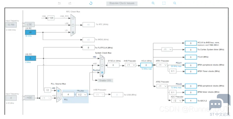

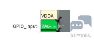

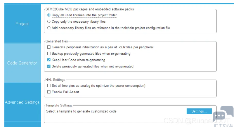

        首先还是先利用CubMX创建一个KEIL工程设置PA0位DHT11的数据口,这里之所以选用PA0,主要是有些版本的Proteus会有一些BUG,就是只有PA0端口有输入的功能,换句话说,就是只有PA0能够作为输入被单片机读取到数据。我一开始用的是8.6版本的Proteus,会有这个问题,后来下载更高版本的Proteus也可以解决这个问题,即其余端口也可作为输入口。
8 `5 ~+ m" p, |9 \6 Q( a4 E
' s1 |' @  b7 j7 B3 N0 p/ g$ A 2$@`V0}8V[PZO[C7]YH6`20.png
* l" G3 k8 R5 q0 ?. l1 h, o) a; ~
        时钟根据自己习惯保持默认即可。% V1 Y6 U* [; l7 I; l$ y3 P
7 E* C' g. Z+ c* D. t5 f
O7AXV1`VX(25RA40Y6YNF]U.png % T! u+ _9 S  N3 G
3 e) n0 \! b! g, `
        其余也是一样保持默认8 J  C& D& [# v, t3 F. e

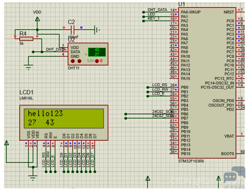

        最后,在Proteus中仿真验证。结果如下图所示。
: @. P6 E: V( a6 T* s) c$ U
* J6 b( n* X6 v) |2 J6 f 0B3$PYA6]ZIV4X@F[2%@24X.png " G9 \; M" q0 G& O( J( s
