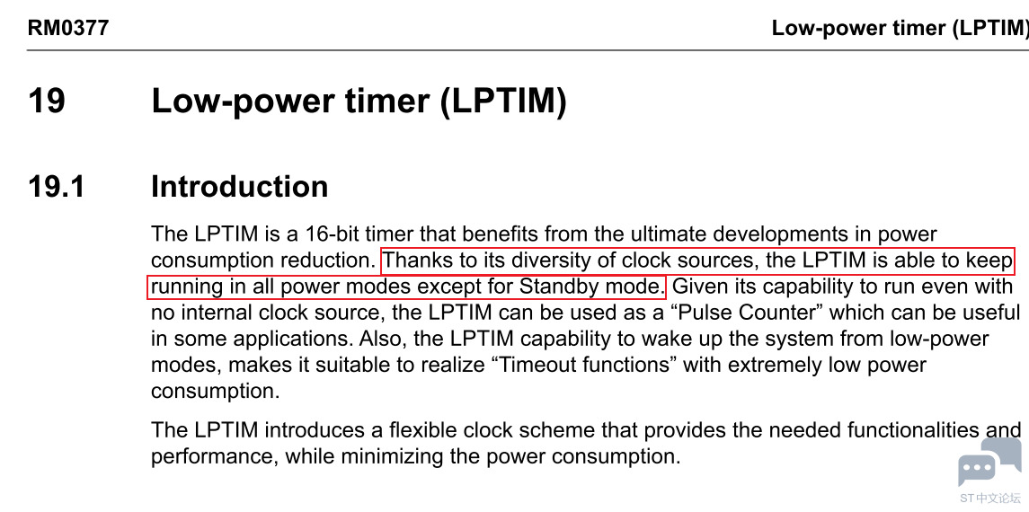

cube 库里有参考例程 C:\05 SWproject\project_32L0\STM32Cube_FW_L0_V1.12.1\Projects\NUCLEO-L053R8\Examples\LPTIM\LPTIM_Timeout。
工作模式在参考手册里有描述,如下图
