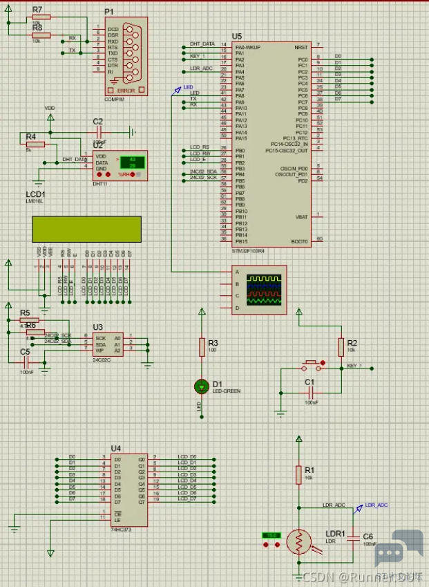

该智能环境监测系统采用STMF103R4为主控MCU单元,主要外设有LCD1602,DHT11,EEPROM 24C02以及LDR光电检测单元,采用Proteus作为仿真平台用于对系统进行一个初步的验证,采用CubMX和Keil作为程序编辑软件,以实现监测周围环境的主要参数的功能。
7 V  E2 v/ w. L9 j) z* s6 q; K1 a9 ?5 }4 K2 K

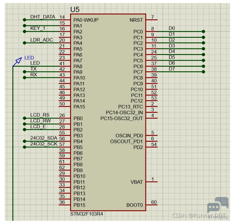

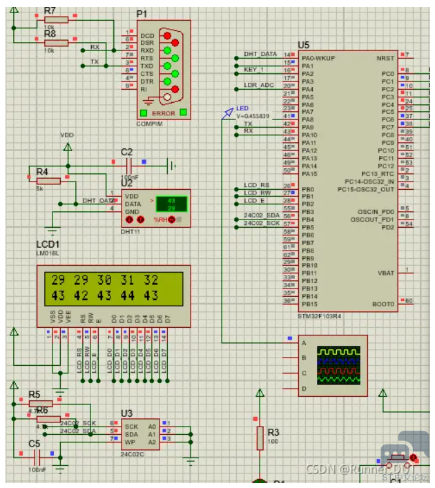

第一,先介绍一下Proteus上搭建的硬件电路图。, @# p- D1 D/ M# I: x3 f
首先是STMF103R4单元,如下图所示:
) u& M& m" ^  P% v" Q2 y: m1 m- K0 \" J7 F
& ?% @) D$ N; G. T- Z: c- }& G3 |4 J( P1 t+ u9 r- F6 q7 V

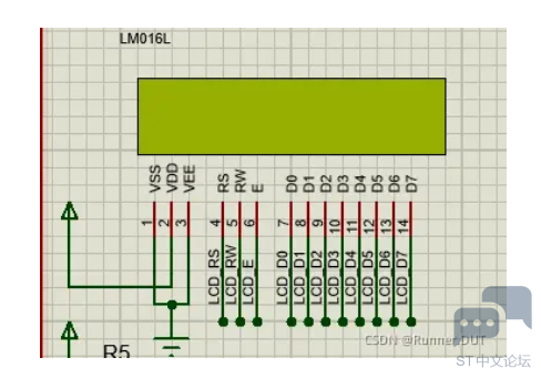

然后是LCD1602模块:
1 d: ~* o. b9 ?% a$ }- A. j9 Q: }
+ m# f/ p1 v# j5 }" C9 Z/ U! L& p- j R[N5FRTT~WUEJ%HN9JVOY)B.png ; Y  F" Q: Z$ y0 Z8 ~7 U  T8 A

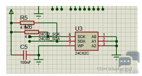

然后是EEPROM 24C02模块:+ H- y4 o" k' K7 i* x

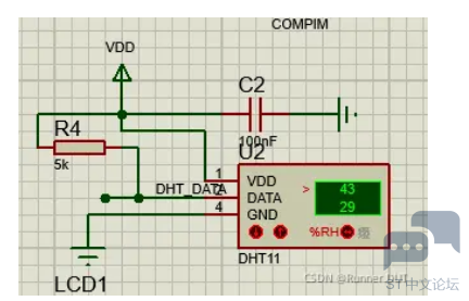

然后是DHT11模块:

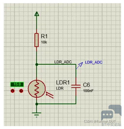

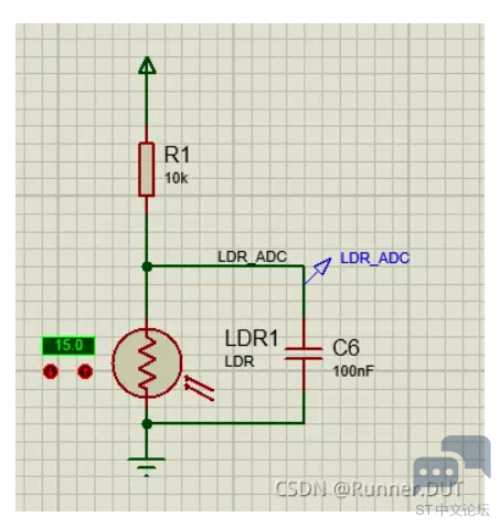

最后是LDR光电检测部分,用于转换光强数据:" p7 E1 U- D$ c5 Q2 U
- e# U4 _8 P$ D8 I4 h C}R@Q99[9(Y73GO1@EBHE}K.png 6 V  I- v  j0 ]& Z  ~  \) t
1 |0 U8 M" E9 e# K; `& x5 [! V" l最最后,再来一张整体的图。
7 _5 n  V9 O6 x

第二,对功能进行一个简单的概括
* {/ q' g0 S3 Z+ y  M6 h& cLCD1602实时显示测量的温度与湿度;1 W5 _) T. F' J9 ^9 s
* z+ w4 D6 Z' \+ W/ C" B
对光照强度进行实时监控,在LCD1602上显示AD_Value,! V# U( q  J7 g9 s( X' R
4 g3 `. H) i4 O4 t2 u
设置AD_Value在一定值的时候输出不同占空比的PWM波给LED灯;
* {( n4 c; R- `/ V$ P) }7 j  x' b6 j
将最近的5个温湿度数据输入进24C02中,存储起来,按下按键后在LCD1602上显示最近的5个湿度温度数据,
) |$ e7 b: I: o7 Z/ l& A$ Z$ n( h
7 d0 X( P( ^% R# n5 S再按一次按键就显示实时的温度湿度以及AD_Value。
5 K- b; G; |+ n  Q3 s: Y

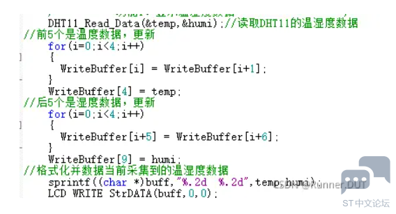

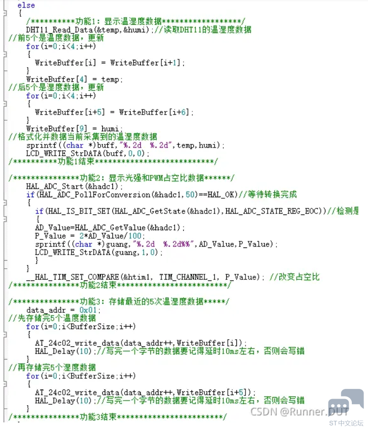

+ v3 p, L/ b0 Y3 s第三,简单介绍一下Keil中的程序
3 }" i" C3 w6 C' i' g首先是温湿度采集显示功能,相关程序如下图所示,刚开始调用DHT11_Read_Data函数将温度数据和湿度数据分别赋给temp和humi两个变量,然后将它们赋值给要存储进24C02中的数组,最后调用sprintf格式化函数和LCD_WRITE_StrDATA显示函数将温湿度数据显示再LCD1602中。/ S. N+ C3 ?( F& y. ^0 q6 B5 \  j2 ~
& ^4 S6 a, M$ s) v9 e, |# i2 w {%@_)607I_(R$BG$XGOKP.png 3 N& b& w0 O% q8 c6 C
# T/ U. i! q" g( t, _$ w) V

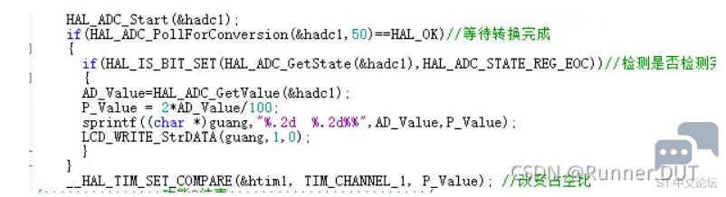

然后是ADC采集功能以及PWM占空比设置功能,光照强度越强,AD采集的电压越小,需要LED的亮度也要越暗些,所以PWM的占空比要小一些,所以AD_Value与PWM的占空比P_Value成一种正关系,即AD_Value越大,P_Value越大,设置P_Value=AD_Value/50就行,因为AD_Value最大值是4096,不要让P_Value超过100就可以了。程序如下图所示。刚开始掉用HAL_ADC_Start函数启动32单片机内部ADC,之前已经初始化了,然后判断是否转换完成和检测完成,都没问题之后再用HAL_ADC_GetValue函数获取ADC转换数据,然后计算出PWM占空比,再进行格式化并在LCD1602上显示。最后将新的占空比写进__HAL_TIM_SET_COMPARE函数中,从而改变输出的PWM波形占空比,改变LED灯的亮度。
9 V  P9 X  M- O0 A8 S: r  |% n% M6 {7 H# z4 ~4 o
: w/ _# a+ {1 j- X5 R" z- [3 q3 M- q8 t' j
还有就是存储最近的5次温湿度数据进24C02中,程序如下图所示,首先复位一下写地址,然后一个for循环调用AT_24C02_write_data写入函数分别将5个温度数据和5个湿度数据写入24C02中以供备用。
! X6 R3 o" g# ^, U* j

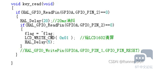

0 N% @6 W$ H# c: B9 Q2 n最后就是一个按键切换的功能,先提前设置好一个标志位flag,主要程序如下图所示,当检测到按键正常按下后,取反标志位flag,然后给LCD1602清一次屏。
( ~/ O- [: A0 o# B% q) y
* y6 h/ \. B; ~# k $@O9~}S1MPD%`HA2F38W3`C.png # J: N2 g. p& I5 [

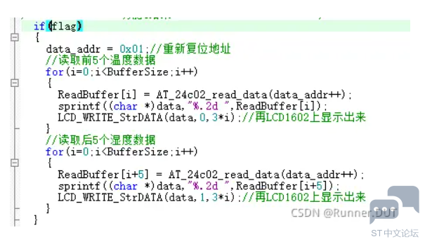

$ ^+ ]8 H9 ]6 T( H+ y9 ~最最后在while循环里面判断标志位并设置标志位为不同值时的功能即可。程序如下图所示,flag为1的时候读取24C02中的数据并在LCD1602上显示。
/ i3 {/ C: }$ u, W
. E! J5 f# O0 c W40LXO{18CN%OOU82AHAA(A.png 1 {, ?. H  Z. c1 n+ n7 r
/ L( V5 F5 b6 d: L1 ]' {) s. D% u& Y1 m
反之,flag为0的时候则将前三个功能一起应用起来即可。

( L; Q6 V% c7 Z* T: c    第四,进入实际检验阶段
& |. W3 j9 r$ y0 {, Y7 j将程序编译好然后在Proteus中显示出来。实际现象如下图所示。1 U# |) F0 ]1 O* G0 u, M8 d3 X# `
- R1 b' M( t) w% r: m. ]' f
LCD1602第一行显示温度和湿度,第二行显示AD_Value和PWM占空比。2 @0 s0 I1 T- F. L
( s, x, Y2 W4 e$ j' Q5 D' K按下一次按键后,将24C02存储的最近的5次温度数据和湿度数据显示在LCD1602上。+ o+ y" f1 ]$ {4 q0 F
4 K( k1 n, k- v) H; X
- n+ E  u$ {6 m
" H- Q  W2 g5 I( T7 t  i8 k其实还是仿真还是有点问题的,可能调用的资源比较多,Proteus仿真的时候比较慢,且容易卡住,这个问题应该在实际的板子上能够消除。

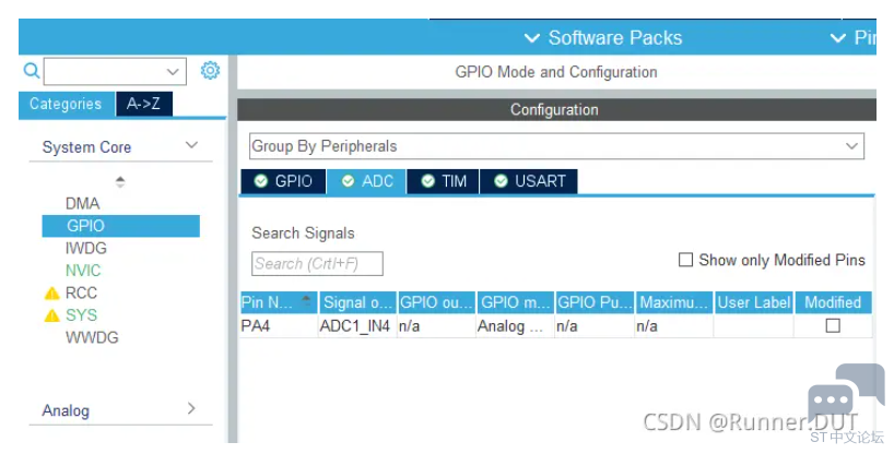

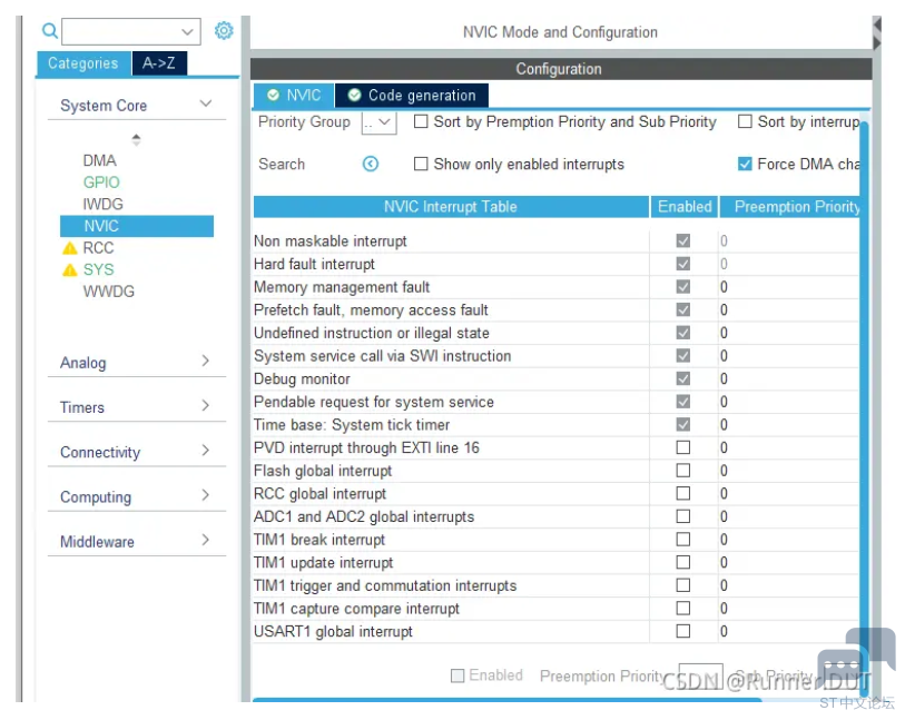

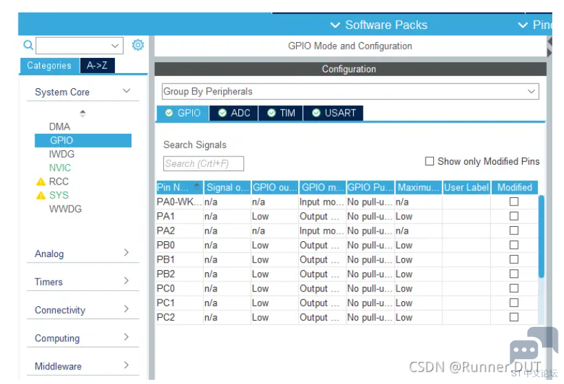

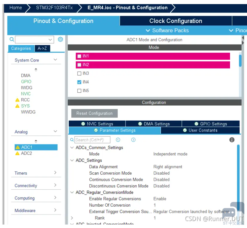

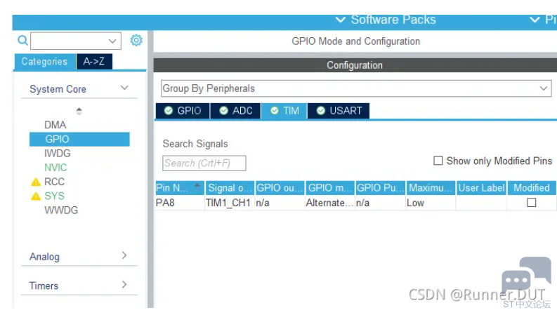

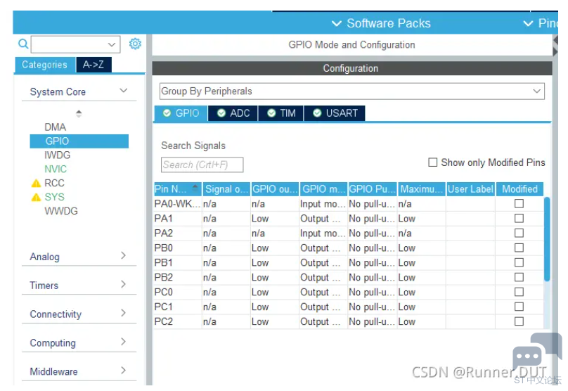

补充一下CubMX的配置:
4 z- N+ s. j7 _* ]. H& W  ?
! o# x% j( P% h! u. f4 T; A; y' b) Q( {3 e5 h% z
# D9 r5 \1 w: m# J) d! d) l2 \9 a
% r) B2 e% L5 Z# O' A  }% A0 V) E. c, q4 H8 U& Z, `( L
  E$ H- m7 e  e& e' T
) h5 F9 J1 s4 P( G# g. B; h$ Y
HPOA}1I`2(U0TWEZ(GXF}AG.png % E( |% }: b+ H- ?
: m# ]# ?8 R' f% k B)]2BEPO{)IS5SKJ0RZO4QB.png
