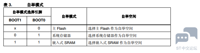

6 Q" {5 |  h# `( L启动方式有三种,分别使用不同的Boot引脚组合来设置。
7 d' e7 r' N# C5 `& m' l/ ?4 _* U 8135f4d6090d48819b1b52017c2d1638.png
4 v! k+ [! @# v, {& v6 f
2 v/ a) D: t4 E主Flash:即从内部Flash启动,Keil默认就是下载到这里。
3 Z% v' I+ F, y* V7 f/ v系统存储器:一般用于ISP(in system program),也就是串口下载程序。. t5 d6 B: `" S! N" M9 f
嵌入式SRAM:即从RAM中启动程序,调试的时候就可以从RAM中启动

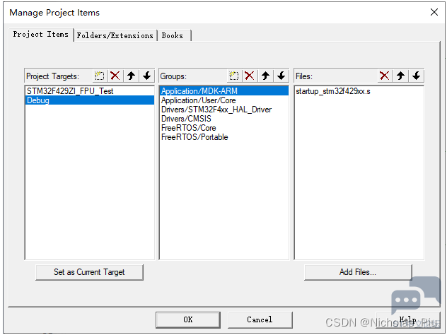

) i3 L5 S& ]7 u7 A6 j# sManage Project Items界面中增加一个专门用于调试的工程设置,并切换到该目标。, g. v9 ]) R% T; T

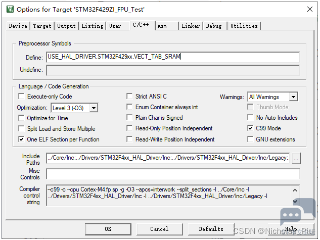

1 w* b5 t: J; L% NOptions -> C/C++选项卡中加入工程宏定义VECT_TAB_SRAM,记得使用逗号隔开。

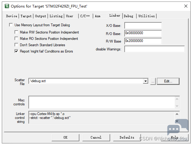

- p! y" t* U' {) Z" j  \  e2 ]9 @9 w新建用于描述地址空间分配的debug.sct。并在Options -> Linker选项卡中设置使用自定义的debug.sct文件。
) z4 L5 b# Z9 _2 ]1 t
  1. LR_IROM1 0x20000000 0x00010000 { ; load region size_region  虚拟的flash& J7 k" i& m) H
  2.         ER_IROM1 0x20000000 0x00010000 { ; load address = execution address 虚拟的flash地址和大小
    + u0 ^8 I; u& E% a5 f3 m9 Z2 K7 W
  3.                 *.o (RESET, +First)
    ) w( O' p! h- f& R$ C, T
  4.                 *(InRoot$Sections)1 u' y  ]' `7 }9 U1 ]/ }
  5.                 .ANY (+RO)
    ! I* b/ I9 x9 Y6 P1 I. i
  6.         }5 r' s8 k. Q4 H' F
  7.         RW_IRAM1 0x20010000 0x00020000 { ; RW data 虚拟SRAM地址和大小" K, b1 O$ J% a8 ~$ o3 \1 e
  8.                 .ANY (+RW +ZI)
    / _: n# c( o1 \7 ^$ _0 E- k
  9.         }
    8 P) v, Z0 ?" \
  10. }

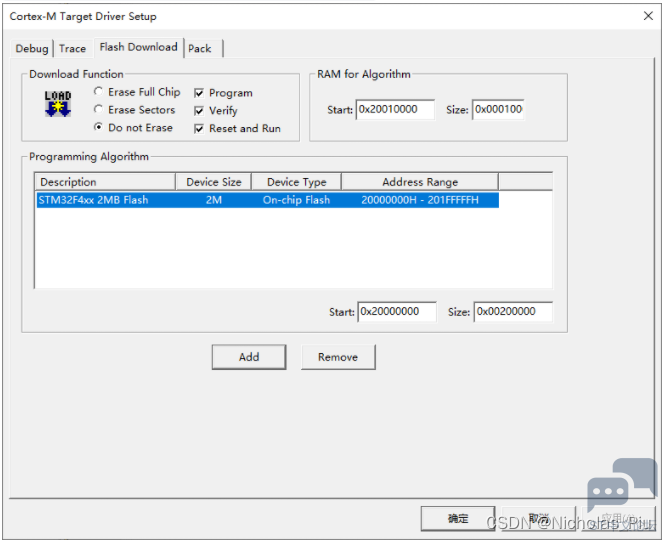

2 H, ~' _; w# P  y0 tOptions -> Debug -> Settings -> Flash Download 设置下载地址。
