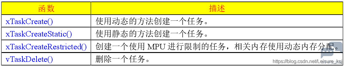

1. 任务创建和删除API函数9 i: m3 a# k, p$ \/ |
FreeRTOS最基本的功能是任务管理,而任务管理最基本的操作就是创建和删除任务,相关API函数如下:  ?% Q# R; v# {- G0 G' Q
20210314122403313.png 3 x5 A) Q0 _. s' u/ C  J0 E

1.1 函数xTaskCreate()
# i. [; s% o+ [6 O( n: i此函数用来创建一个任务。) q( m# f$ x4 P! m& O7 O: d
任务需要RAM来保存与任务有关的状态信息(任务控制块),任务也需要一定的RAM来作为任务堆栈。如果使用函数xTaskCreate()来创建任务,那么这些所需的RAM会自动从FreeRTOS的堆中分配,因此必须提供内存管理文件(前章节有说过,默认使用heap_4.c这个内存管理文件),且宏configSUPPORT_DYNAMIC_ALLOCATION必须为1。如果使用函数xTaskCreateStatic()创建,这些RAM需要用户提供。
" |0 w( |9 J" c) R) e* h新创建的任务默认是就绪态,如果当前没有比它更高优先级的任务运行,那么此任务就会立即进入运行态开始运行,不管在任务调度器启动前还是启动后,都可以创建任务。* {, R$ _3 r* ~
函数原型如下:; H6 v3 O8 R0 {; r# g6 g
2 E/ ]. d* x! F! U) _
  1. BaseType_t  xTaskCreate(        TaskFunction_t              pxTaskCode,     // 任务函数
    ' p, H) E1 ?3 d
  2.                                                         const char* const          pcName,         // 任务名字,用于追踪和调试,名字长度不能超过configMAX_TASK_NAME_LEN
    . B& r; w, D! l$ ~
  3.                                                         const unit16_t        usStackDepth,   // 任务堆栈大小,实际申请到的大小是usStackDepth的4倍,其空闲任务堆栈大小为configMINIMAL_STACK_SIZE
    # C* z  D  x8 }6 Y
  4.                                                         void* const           pvParameters,   // 传递给任务函数的参数* n( S# Q$ l2 [3 R" v  L
  5.                                                         UBaseType_t           uxPriority,     // 任务优先级,0 ~ configMAX_PRIORITIES-14 D6 Z: F! T; X/ K  ]% ?5 N5 H
  6.                                                         TaskHandle_t *const   pxCreateTask )  // 任务句柄,任务创建后会返回此任务的任务句柄,这个句柄是任务的任务堆栈。此参数用来保存这个任务句柄,其他API函数可能会使用这个句柄
+ k, A4 A% {* I8 j) z# m/ Z+ X返回值: pdPASS: 任务创建成功。
. M: T8 ^  |, D9 C9 d! E. W4 serrCOULD_NOT_ALLOCATE_REQUIRED_MEMORY: 任务创建失败,因为堆内存不足!
1 o2 Z7 S# ~( M; K3 a3 y
9 i$ w  u$ l4 R2 U* F1.2 函数xTaskCreateStatic()
, s4 l: P7 r# T此函数也是用来创建任务的。% ^- m  ]# I; f2 B: m2 x
使用此函数创建的任务所需的RAM需要用户来提供。如要使用此函数,将configSUPPORT_STATIC_ALLOCATION定义为1。
! C! J3 N! G' t" y: n函数原型如下:
' ~$ n" a% t  S" P& T' q* X
! q; E; P  {: }/ Q
  1. TaskHandle_t xTaskCreateStatic(        TaskFunction_t        pxTaskCode,     // 任务函数
    9 P) ]2 h) L, |8 p  T1 `' W3 A2 i
  2.                                                                 const char * const    pcName,         // 任务名字,用于追踪和调试,名字长度不能超过configMAX_TASK_NAME_LEN- F1 z9 a- V5 c/ u3 r0 a6 T
  3.                                                                 const uint32_t        ulStackDepth,   // 任务堆栈大小,由于是静态方法创建任务,任务堆栈由用户给出,此参数是一个数组的大小。
      @# g0 E1 f7 v' o8 D
  4.                                                                 void * const          pvParameters,   // 传递给任务函数的参数) e) e. }, _- m: @: b0 j
    3 ]) t8 z! z" P/ W7 Z, _/ K- q( O
  6.                                                                 StackType_t * const   puxStackBuffer, // 任务堆栈,一般为数组,数组类型为StackType_t类型9 x% `5 z8 L& m* b3 b
  7.                                                                 StaticTask_t * const  pxTaskBuffer    )  // 任务控制块
8 H; p6 H' Q; S: X. d# t
返回值:
2 x, Z3 A8 @: Q9 T+ ^# ~NULL: 创建任务失败,puxStackBuffer或pxTaskBuffer为NULL时会导致该错误发生+ p. ^8 O  d4 }, K+ k6 H' N
其他值:创建任务成功,返回任务的任务句柄" y7 g$ @  ^& @
6 A: t5 F# z1 A7 w" z, }
1.3 函数xTaskCreateRestricted()
5 b3 g7 N# j+ Z5 p0 k5 v此函数也是用来创建任务的。' L8 C3 ~' g, R4 {
此函数要求使用的MCU有MPU(内存保护单元),用此函数创建的任务会受到MPU保护,其他功能和函数xTaskCreate()一样。
/ O# d. F9 n: B' H! U函数申明如下:
' d; e5 @- H+ c( s( c) E
& B7 ~9 @( q; }+ R
  1. BaseType_t xTaskCreateRestricted( const TaskParameters_t * const pxTaskDefinition, TaskHandle_t *pxCreatedTask )
; }4 a9 F" F7 N8 b* A, L; P入口参数:
3 y  a: G! Y# {$ D7 D* `9 ipxTaskDefinition: 指向一个结构体TaskParemeter_t,这个结构体描述了任务的任务函数、堆栈大小、优先级等。在task.h中定义。
' ~. c  ~, L7 W! n+ n+ b6 ?+ [6 `pxCreatedTask:任务句柄
% j5 C* r* X/ f: R返回值:( R4 P- @/ D; M/ p% t
pdPASS:任务创建成功
; `" x" A6 W6 L. k6 t6 E# `3 c# L其他值:任务创建失败,很有可能是因为FreeRTOS的堆太小/ r; l5 m8 J( s; w' h
: _" c% V) e$ i4 D( ~7 \$ `
1.4 函数vTaskDelete()
/ b  K- w9 `* F4 N删除一个用函数xTaskCreate()或xTaskCreateStatic()创建的任务,被删除的任务不再存在,不再进入运行态。任务被删除后不能再使用此任务的句柄,如果此任务是用xTaskCreate()创建的,那么在此任务被删除以后,此任务之前申请的堆栈和控制块内存会在空闲任务中被释放掉,因此调用函数函数vTaskDelete()删除任务以后必须给空闲任务一定的运行时间。
' k2 D& ]3 H3 e7 I# Z只有由内核分配给任务的内存才会在任务被删除以后自动的释放掉,用户分配给任务的内存需要用户自行释放掉,比如某个任务中用户调用函数pvPortMalloc()分配了500字节的内存,那么在此任务删除以后用户也必须调用函数vPortFree()将这500字节内存释放掉,否则会导致内存泄漏。
4 q9 ~+ ~, C, z; Y函数原型如下:. o( {6 r0 m% D/ o8 R/ A# J
9 V4 I& F) r, H# `4 B5 U# ~
  1. vTaskDelete( TaskHandle_t  xTaskToDelete )
6 N$ j+ I* J1 Q$ ~$ q( s入口参数:xTaskToDelete: 要删除的任务的任务句柄, e4 ]+ [3 m$ R& p+ s5 Z

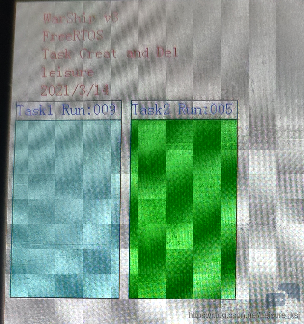

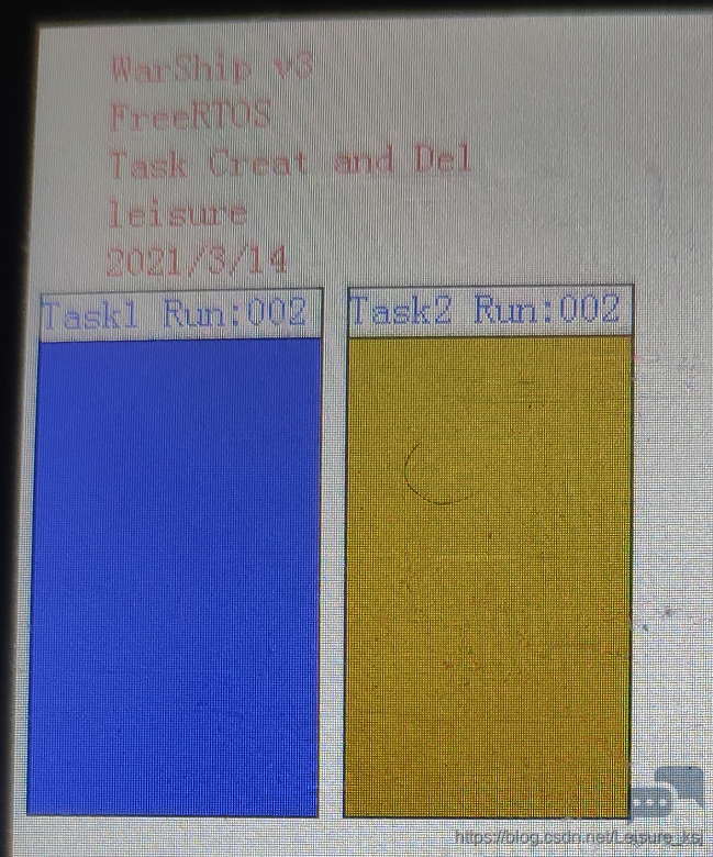

2 r& q2 @- z$ D2. 任务创建和删除实验(动态方法)2 J# W: \3 ]0 `/ t# p  \
2.1 实验目的
& u# z7 y4 I7 K+ q学习xTaskCreate()和vTaskDelete()这两个函数的用法。' I4 d8 G) D3 u+ K( O( O2 c
' y- Q4 [% `9 b2 n. V" y9 ]* W2.2 实验设计
2 I5 i1 @& v- b0 c# c) m/ p2 r设计三个任务:
: H0 T' o5 ]+ }3 U& l" Xstart_task:用来创建其他两个任务;% ]9 k; S* ]" a! y( D+ i
task1_task:此任务运行5次以后会调用vTaskDelete()删除任务task2_task,此任务也会控制LED0闪烁,且周期性刷新LCD指定区背景色;) n( d+ Q4 a3 n8 D; h1 u+ m
task2_task:此任务为普通的应用任务,控制LED1闪烁,且周期性刷新LCD指定区背景色。, d  e, S+ \; T% Q9 p# u# S2 r) P' g
. Z# A$ ?$ Q& }, g- W4 C7 B2.3 硬件
' [& Z" Y) w9 Q+ Y1) 正点原子战舰v3开发板(其他板子应该也可以,主要涉及USART,LED,LCD);$ K0 {8 C! }( Q- D5 `0 P& t. A
2) JLINK仿真器。
9 ^2 v* y/ u. o/ r, i, w: _# Z& B, x2 Y4 D' h- s
2.4 代码解读  u' s8 K( Z3 J4 M9 D

  37.         // 创建开始任务/ r' D5 A. y5 [& I- t) Y
  38.   xTaskCreate(        (TaskFunction_t )start_task,            // 任务函数,调用函数xTaskCreate()创建start_task任务
    1 M! E: ]8 w0 I. R/ Q# z- Y
  39.                 (const char*    )"start_task",          // 任务名称
    . Y% ^! \7 ]/ T
  40.                 (uint16_t       )START_STK_SIZE,        // 任务堆栈大小
    ) z" S3 |9 s+ `  T
  41.                 (void*          )NULL,                  // 传递给任务函数的参数2 J! s7 [3 U8 o
  42.                 (UBaseType_t    )START_TASK_PRIO,       // 任务优先级( v* o5 d% |; m/ N6 k; Q
  43.                 (TaskHandle_t*  )&StartTask_Handler);   // 任务句柄
    1 F2 n( @: z( B* P% l9 F
  44.   vTaskStartScheduler();                                // 调用 vTaskStartScheduler()开启FreeRTOS任务调度器,FreeRTOS开始运行

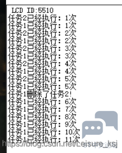

  67. // task1任务函数' q7 Y2 _; z$ W- S4 Z
  68. void task1_task(void *pvParameters) // task1_task任务函数
    1 Y/ @! i8 r( r
  69. {: ^, k( V; b: Z- y  c7 H3 e
  70.         u8 task1_num=0;
    : X/ _% x8 r! U, W, P( W$ j
  71.         POINT_COLOR = BLACK;
    6 ~& A5 n$ d5 m2 k: B
  72.         LCD_DrawRectangle(5,110,115,314);         // 画一个矩形
    2 \2 z6 Z( P% T% @, z5 i
  73.         LCD_DrawLine(5,130,115,130);                // 画线
    ( S" _. v8 x2 l" l; [1 U
  74.         POINT_COLOR = BLUE;$ |+ R+ y* b. E( m% Y% d1 z7 V
  75.         LCD_ShowString(6,111,110,16,16,"Task1 Run:000");8 l1 r8 O+ E4 \3 s5 R( }
  76.         while(1)
    0 V  N, M3 T  m1 m1 A+ t
  77.         {9 s( j4 _; ]" T
  78.                 task1_num++;
    ' ~9 v7 [5 v! B4 _# E3 V
  79.                 LED0=!LED0;
    - n$ k+ O( V' R" `9 y7 y+ ?
  80.                 printf("任务1已经执行:%d次\r\n",task1_num);0 c8 D: k  |- o5 [; B9 g% L. D
  81.                 if(task1_num==5) : \* O8 Q* B. q$ l" u
  82.                 {: Y9 J, I' b! r8 k) G, J
  83.                         vTaskDelete(Task2Task_Handler); // 任务1执行5次删除任务2

2.5 实验结果
; u( n4 ]* r( a' Z7 |2 D7 Q
# i6 @1 M" h' K1 }9 I" h. ~ 20210314135820870.png 5 S+ z+ ]. l5 K
  n- P( F7 u* H
+ }. Y0 u& B2 e0 R# ^8 P( g' N$ F
9 i; |  P6 X2 q/ t! Q: Z* o如上图所示,当task1运行5次以内时,task1和task2运行次数一样,当task1运行大于5次时,task2在运行第5次时被task1删除任务了,因此数值不再更新!串口调试助手上实验结果如下所示:
$ O0 M: f, P% v$ B- w
( ]/ \$ w) d( U2 @7 Y3 n! |- F/ m' g4 R0 h/ V! _" m
上图中,我们还可以知道一件事:一开始任务1和任务2是同时运行的,但任务2的优先级比任务1高,所以先输出任务2的信息,再输出任务1的信息。当任务1运行5次后删除任务2,之后只剩下任务1在运行。+ E* A4 d; m' k. g! B, u

main.c文件里的函数vApplicationGetIdleTaskMemory()和vApplicationGetTimerTaskMemory()不是很复杂,用户定义静态的任务堆栈和任务控制块内存,然后将这些内存传递给函数参数。最后创建空闲任务和定时器服务任务的API函数会调用这两个函数来获取内存。0 {1 F& h$ m# k; ?
( ]/ `5 M* g( V3.6 实验结果
- `5 V% A9 x4 A3 m8 p实验结果与任务创建和删除实验(动态方法)的实验结果一样。
6 B  V; p1 _- U* ~————————————————
