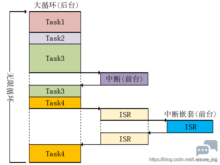

玩裸机一般都是在main函数里用while(1)做一个死循环完成所有处理,同时再加一些中断完成一些特定的处理,这里中断服务函数叫前台程序,死循环叫后台程序,即前后台系统(单任务系统),如下图所示:4 n6 @! v5 x" A: t, V- p5 r
" J5 j1 s t" k1 v

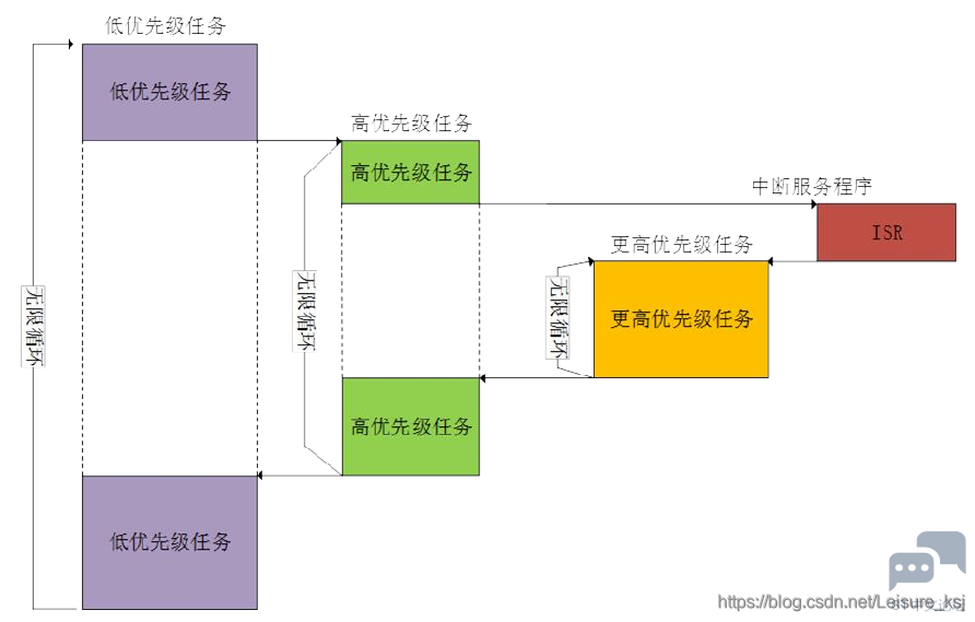

3 K5 U: m! L5 J; c! M前后台系统的实时性差,所有任务的优先级都是一样的,没轮到你就只能等着!多任务系统就应运而生。RTOS系统有个任务调度器,不同系统的任务调度器的实现方法是不同的,FreeRTOS是一个抢占式的实时多任务系统:
2 | N: ^6 H$ q; V
. J0 _; P, \, a3 Z. m
k% n$ B2 e+ E- U" Z
( l0 N3 s6 H# o7 @3 k$ k/ _; Z上图中,高优先级的任务可以打断低优先级任务的运行而取得CPU的使用权,执行完成后重新把CPU使用权给低优先级任务,这就是抢占式多任务系统的基本原理。. C9 F" j) H+ ~. T

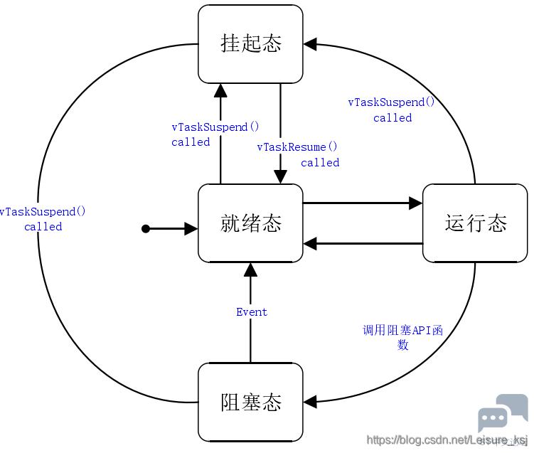

5 r- R3 U" K3 @5 B2.2 任务状态
9 D* p) P% I# Q: P* A1)运行态0 a/ U; C8 s8 r! S$ p8 Y
当一个任务正在运行时,称这个任务处于运行态。处于运行态的任务就是当前正在使用处理器的任务。
( H. c! |) ~/ x$ X+ O: u$ X
9 a% N( Y' x" ~; V! G2)就绪态
8 f1 v' U# R8 k就绪态的任务就是那些已经准备就绪(没有被阻塞或挂起),可以运行的任务,但是处于就绪态的任务还没有运行,因为有一个同优先级或更高优先级的任务正在运行!. ?1 j" s3 M! n' Y- b3 l
* }+ R8 [1 C9 F# e1 I, D9 s. t( S3)阻塞态
Z% V- ]& H# ^. m2 V若一个任务当前正在等待某个外部事件的话就称之为阻塞态,比如某个任务调用了函数 vTaskDelay()的话就会进入阻塞态,直到延迟周期完成。任务在等待队列、信号量、事件组、通知或互斥信号量的时候也会进入阻塞态。任务进入阻塞态会有一个超时时间,超过这个时间任务就会退出阻塞态,即使所等待的事件还没有来临!& N1 S A& S5 G
. A% c" A+ {. W4)挂起态
; x( x v4 m" u D" \像阻塞态一样,任务进入挂起态后也不能被调度器调用进入运行态,但是进入挂起态的任务没有超时时间。任务进入和退出挂起态通过调用函数 vTaskSuspend()和 xTaskResume()。 O( O" E ~0 L# J- M# F& P, Z/ ^
/ {6 ?+ n: C) e+ ?7 t% V; i任务状态之间的转换如下图:
