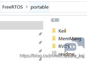

$ e/ f. V, V4 B w2. FreeRTOS移植. h7 l. V0 d" [/ F
2.1 添加FreeRTOS源码& @/ {" E( i/ ^. |2 t
在案例文件夹中新建一个FreeRTOS文件夹,以后将FreeRTOS的源码添加至该文件夹里。根据前一章的知识点,portable文件夹里只需留下keil、MemMang和RVDS三个文件夹,其余都可以删除。1 w* r" I. G1 z1 l; K
" }& K K' Q4 I: h, |% h* h- a+ o$ Y+ e

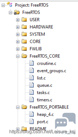

# ?+ p; `) i7 m0 V4 u0 Z2.2 在工程分组中添加文件
3 ~' B+ B6 B! P3 V7 P打开案例工程,新建分组FreeRTOS_CORE和FreeRTOS_PORTABLE,然后添加文件。 FreeRTOS_PORTABLE分组中,port.c是RVDS文件夹下ARM_CM3中的文件;heap_4.c是MemMang文件夹里的。MemMang文件夹里有heap_1.c、heap_2.c、heap_3.c、heap_4.c和heap_5.c,表示五种不同的内存管理方法。6 w6 R* e$ y+ ~3 V n
& Z& ]5 U8 T' K/ W. J: h
3 R4 u) b5 n3 S% w9 U K

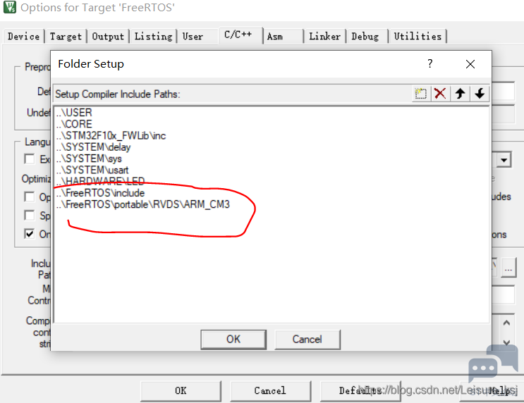

' s, S$ p* \- ~9 ]1 i8 T2.3 添加头文件路径0 A0 z' I6 H3 |4 {
如下图所示添加头文件路径:
. |/ ]' a5 w5 q3 ]4 p5 f# Q: d# g: ]* _, V, n( R% i
% A& x3 e# |2 z. X6 n: t2 E- D7 ^, U, ~0 ?1 D$ p6 u+ [

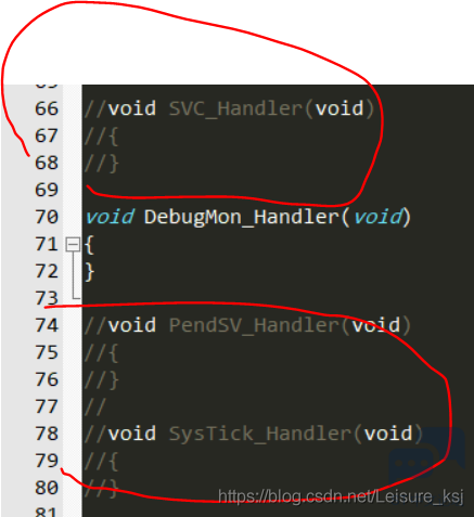

delay_us()和delay_xms()不会导致任务切换。delay_ms()是对FreeRTOS中延时函数vTaskDelay()的简单封装,所以在使用delay_ms()时会导致任务切换。$ M, b9 e7 ]: G
delay.c修改后编译一下,如有错误提示在port.c、delay.c和stm32f10x_it.c中三个重复定义的函数:SysTick_Handler()、SVC_Handler()和PendSV_Handler(),这三个函数分别为滴答定时器中断服务函数、SVC中断服务函数和PendSV中断服务函数。可在stm32f10x_it.c中将这三个函数注释掉。5 L: J+ |: q# @; K
' O! R2 i) f. Y7 `$ A& a
+ j5 B* ~) s; n7 @. R3 K/ X
: j t: \' B* A6 q至此,SYSTEM文件夹修改完成。
