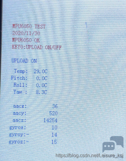

6 \! V. M3 ?: ~" y4 a5 o* L3)相关实验代码解读(除了案例可实现的功能外,主函数增加了在LCD屏上显示6轴的原始数据(含正负号)的功能)。

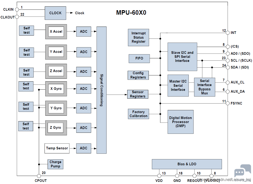

三、MPU6050框图' l( H2 g% }: y% D; p
20201202115316729.png & g! i& i; B/ ~$ U- p
AD0=0对应器件物理地址=0X68# k& r6 B: j6 I4 h1 E
AD0=1对应器件物理地址=0X69/ n" g. Z( {1 v# y# T

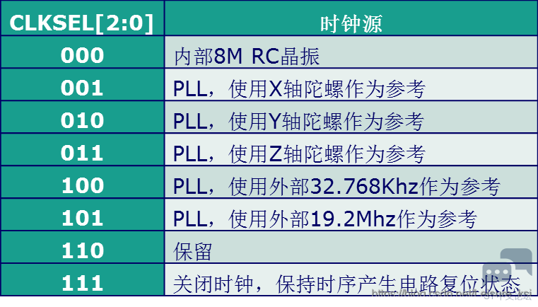

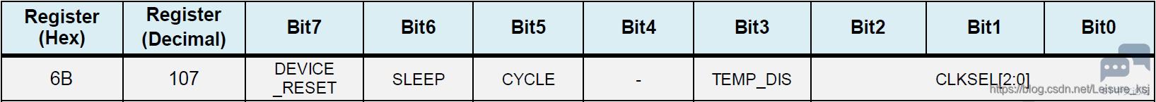

4 {+ u; m0 K6 x: w( ?9 j8 u4 s  h5.1)电源管理寄存器1(0X6B)
0 n$ u8 b+ L, T  g( A
! F) _. r( X: Y: x; } 20201202124650455.png
1 H" w, ~  E! _/ j/ Q" G6 E2 D, L- ?# g7 p, H3 p' g5 U5 B
DEVICE_RESE=1,复位MPU6050,复位完成后,自动清零;
) |/ f" K1 d2 ZSLEEP=1,进入睡眠模式;SLEEP=0,正常工作模式;
: b% }! G! D  M  X+ H, _, Q; k+ XTEMP_DIS,用于设置是否使能温度传感器,设置为0,则使能;
8 L: n2 t1 I) |$ F7 a% ?CLKSEL[2:0],用于选择系统时钟源,如下表所示:

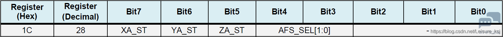

8 ^, U$ P) C3 v5 S% W6 G( ^5.3)加速度传感器配置寄存器(0X1C)% w- A* |+ L& X" j
  U4 }0 K, R! B: v, r# _
20201202124906190.png 4 ]/ J& u3 z, H% O# c- ^7 q  i) Z
; O' W7 @7 ]$ Q3 V, m+ t
主要关注AFS_SEL[1:0]这两个位,用于设置加速度传感器的满量程范围:
; N" e+ F' K2 Y0,±2g;1,±4g;2,±8g;3,±16g;
: |) W: M; Q) g0 W5 B! [5 `& |6 l一般设置为0,即±2g,因为加速度传感器的ADC是16位,所以灵敏度为:65536/4=16384LSB/g。

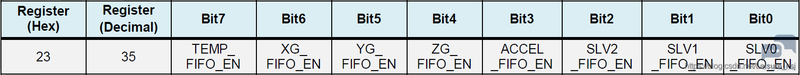

* f+ D7 M6 f! e5.4)FIFO使能寄存器(0X23)8 `" a' F2 ~9 J. }  Y' Y* H/ p
& L0 p8 [; J1 r8 |% F5 I  ]; u
* I9 {7 A/ \& m该寄存器用于控制FIFO使能,在简单读取传感器数据的时候,可以不用FIFO,设置对应位为:0,即可禁止FIFO,设置为1,则使能FIFO。
5 U$ F( \) t' N# t! E: }# s注意:加速度传感器的3个轴,全由1个位(ACCEL_FIFO_EN)控制,只要该位置1,则加速度传感器的三个通道都开启FIFO了。, U# B4 r- o, C% R, ]

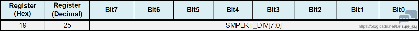

6 N# h+ t& H6 y" p0 J- u* x5.5)陀螺仪采样率分频寄存器(0X19)
% Q# R( J& d: ~# n: _+ t* F7 J: x. e! e  Z" y
$ Z; L6 }8 ^# v$ X2 ^+ d/ S- L% c1 {, O5 p' U  q
该寄存器用于设置MPU6050的陀螺仪采样频率,计算公式为:
- z2 k& ?6 J) D采样频率 = 陀螺仪输出频率 / (1+SMPLRT_DIV)
1 o- @% I* X  A4 O0 J% h( F) ~这里陀螺仪的输出频率,是1Khz或者8Khz,与数字低通滤波器(DLPF)的设置有关,当DLPF_CFG=0或7的时候,频率为8Khz,其他情况是1Khz。而且DLPF滤波频率一般设置为采样率的一半。采样率,我们假定设置为50Hz,那么:SMPLRT_DIV=1000/50-1=19。
, J0 O7 }% p% G( t4 `7 r

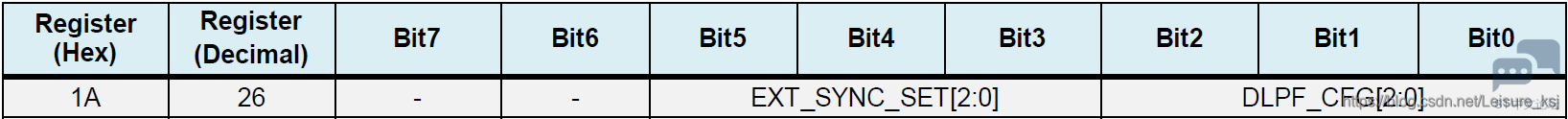

* T* j( l9 E3 {8 v0 i3 e5.6)配置寄存器(0X1A)! r4 m" X* G  w  b0 c% Z8 v
# \/ M  I  [& V& I( j$ u3 w

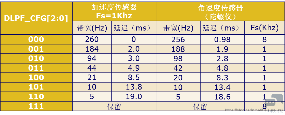

8 s) T$ ~! B2 U. s重点看数字低通滤波器(DLPF)的设置位:DLPF_CFG[2:0],加速度计和陀螺仪,都是根据这三个位的配置进行过滤的,如下表所示:; H( _. N& K5 K1 Z" K
- K  M! X0 H" x* r( m* {! J 20201202125128497.png ( |9 t! P" {$ @' l% A' b6 r. b' k
3 ]' o# Z& |! X/ D! @备注:带宽=1/2采样率' {& O/ O6 B8 R$ m4 [/ `& q9 @

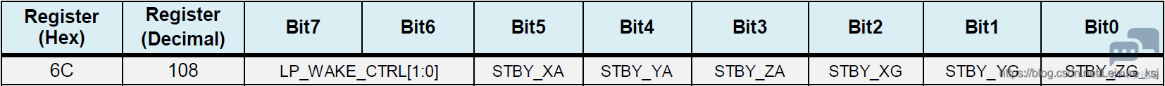

1 M6 B2 b6 X! ]8 F5.7)电源管理寄存器2(0X6C)9 G4 x, @% {. \3 x3 \% [* ?+ o
8 o+ P; l- E2 U3 W
20201202125210534.png * R3 N$ b0 ?9 ]2 O* \8 x$ S
5 e" q0 C8 M6 g3 c- l8 N% x2 P
该寄存器的LP_WAKE_CTRL用于控制低功耗时的唤醒频率;& Q2 n1 y# v7 q
剩下的6位,分别控制加速度和陀螺仪的x/y/z轴是否进入待机模式;
. O3 q0 E6 Q' h4 f本例程全部设置为:0 ,即可。

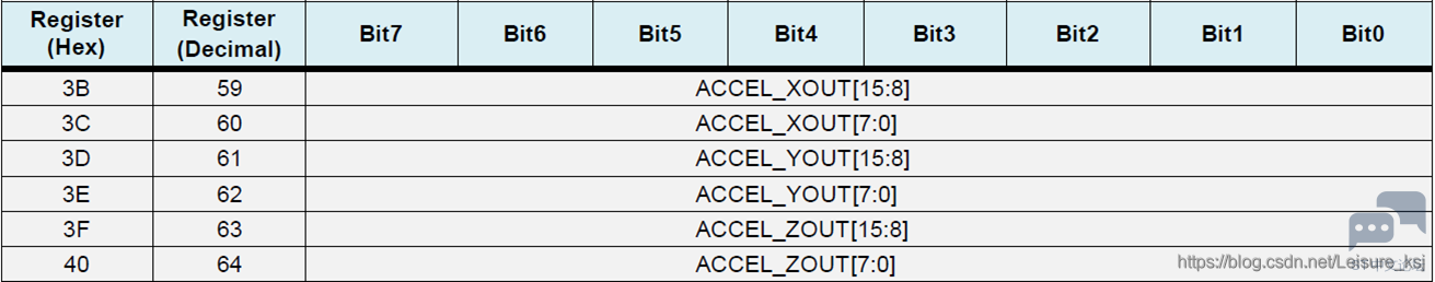

( E6 A6 R# H3 y! ~; Q5.8)加速度传感器数据输出寄存器(0X3B~0X40)
/ }* {) E9 F4 x- T0 H2 L# s
3 o0 C. I' Z) r6 l. k* D; O 20201202125232456.png   Q* G' j* q4 c; a7 g+ q- N
9 Y9 Y- j5 w* x# h. v; a& Q* e+ {
总共由6个寄存器组成,输出X/Y/Z三个轴的加速度传感器值,高字节在前,低字节在后。$ H+ H0 s8 K2 s6 _; M; I) N  p; O

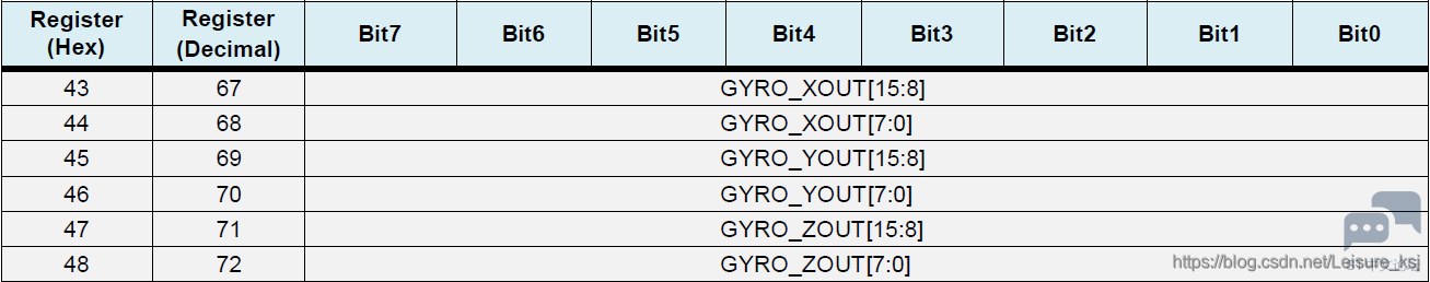

9 ]$ {7 p% Q+ m6 J5.9)陀螺仪数据输出寄存器(0X43~0X48)6 G0 T1 ]- x( y6 S% s$ u- _6 ?# V
9 @4 a* m% t3 A: h
  l+ j' _( s. z1 Z4 C+ `/ p, [* s总共由6个寄存器组成,输出X/Y/Z三个轴的陀螺仪传感器数据,高字节在前,低字节在后。- f/ v( h' Z7 B
* G4 J1 K. a8 J# E  o

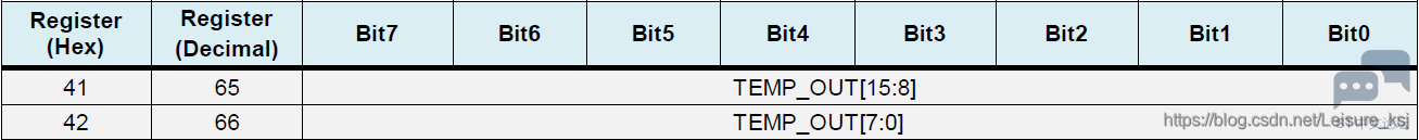

5.10)温度传感器数据输出寄存器(0X41~0X42), L7 F/ Q& k( D+ C3 j5 s
) T( X! W1 E- w5 v* }  v1 K9 d! C 20201202125336901.png 2 |, d: u* _9 z
. J5 F6 }- V) p通过读取0X41(高8位)和0X42(低8位)寄存器得到,温度换算公式为:
6 E4 u, r1 z$ E) i8 ^* s( w( P% ?. cTemperature = 36.53 +regval/340
  |* [4 H/ D0 G; b! l- d1 ?其中,Temperature为计算得到的温度值,单位为℃,regval为从0X41和0X42读到的温度传感器值。' ]3 C3 {( ~$ G9 D* L* Q6 t4 v

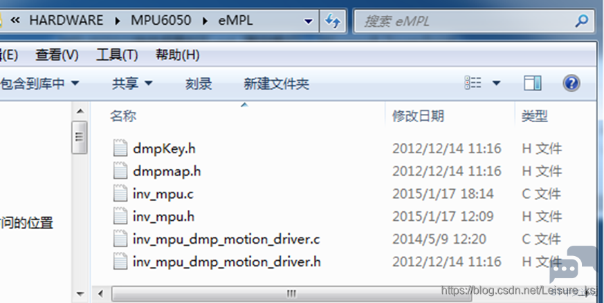

9 b% `* Y# ?: |要利用原始数据,需要进行姿态融合解算。MPU6050自带数字运动处理器,即DMP,并且InvenSense提供了一个MPU6050的嵌入式运动驱动库,结合MPU6050的DMP,可以基于原始数据直接转换成四元数输出,而得到四元数之后,便可很方便的计算出欧拉角,从而得到yaw、roll和pitch。' m  y4 s: c" z2 K8 X3 U
备注:InvenSense提供的MPU6050运动驱动库是基于MSP430的,需要将其移植后才可以用到STM32上面。+ U# V! Z. h) }2 _6 ]+ H$ \, {; D
$ H; t9 G4 r0 j, D移植细节:
8 C; @% Q5 a) h官方DMP驱动库移植,主要是实现这4个函数:i2c_write、i2c_read、delay_ms和get_ms。3 B* F' g& ]: l, D
移植后的驱动代码如下图:8 |# W1 b& I! z  S
$ h0 W' ?' j! \0 O; ` 20201202125526501.png $ z' R2 C8 l0 D5 t/ V
( K" T5 l- |5 T& U& O+ l4 I

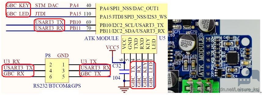

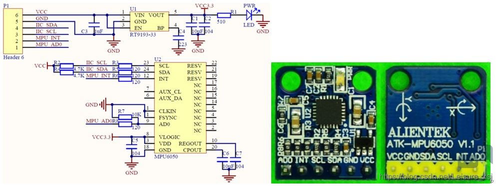

七、ATK-MPU6050模块
3 D# z9 V) U4 j  ~# H; @2 A6 W, c7 bATK-MPU6050模块主要由MPU-6050芯片和RT9193-33芯片组成,原理图如下图所示:
. d& K7 D7 Z6 {( n& [' Q9 f5 y" Y  r; b* p  n3 z
20201202125803667.jpg 1 u0 J" i, I! }
5 t; P3 p0 J6 k% n2 I! G3 ~# p7 x* o开发板通过ATK-MODULE接口外接MPU6050模块,硬件连接原理图如下:
( x" _- x! g; P) c0 P

  28. #define MPU_CFG_REG           0X1A // 配置寄存器              **初学**

  32. #define MPU_FIFO_EN_REG       0X23 // FIFO使能寄存器          **初学**( U) L* D5 N; @7 y. d

  55. #define MPU_ACCEL_XOUTH_REG   0X3B // 加速度值,X轴高8位寄存器  **初学**2 \% ]* }6 G9 r0 h# R. a  A- f+ g
  56. #define MPU_ACCEL_XOUTL_REG   0X3C // 加速度值,X轴低8位寄存器  **初学**
    # ^1 o+ E6 z8 ?6 w3 _, D
  57. #define MPU_ACCEL_YOUTH_REG   0X3D // 加速度值,Y轴高8位寄存器  **初学**2 x* J8 g! {. \. Q+ H/ Y
  58. #define MPU_ACCEL_YOUTL_REG   0X3E // 加速度值,Y轴低8位寄存器  **初学**% j. x: s5 z- h9 D2 I; d% T, @3 t
  59. #define MPU_ACCEL_ZOUTH_REG   0X3F // 加速度值,Z轴高8位寄存器  **初学**+ |( d$ j  i; ?/ X6 N$ Y. e( ?
  60. #define MPU_ACCEL_ZOUTL_REG   0X40 // 加速度值,Z轴低8位寄存器  **初学**
    6 @! c# o. H, L( x1 n( f! `8 @
  61. #define MPU_TEMP_OUTH_REG     0X41 // 温度值高八位寄存器    **初学**
    0 s+ M% @! ?9 c
  62. #define MPU_TEMP_OUTL_REG     0X42 // 温度值低八位寄存器    **初学**! j; \7 V9 _6 t5 }0 c2 Q) ]
  63. #define MPU_GYRO_XOUTH_REG    0X43 // 陀螺仪值,X轴高8位寄存器 **初学**8 e. j8 p0 Z7 I. q# D) q* K% n9 o* u
  64. #define MPU_GYRO_XOUTL_REG    0X44 // 陀螺仪值,X轴低8位寄存器 **初学**
    * L9 \3 N  k* d) `1 \
  65. #define MPU_GYRO_YOUTH_REG    0X45 // 陀螺仪值,Y轴高8位寄存器 **初学**
    2 i+ V6 l2 [3 Q& {" q
  66. #define MPU_GYRO_YOUTL_REG    0X46 // 陀螺仪值,Y轴低8位寄存器 **初学**
    8 d6 b: X' R( c) ]
  67. #define MPU_GYRO_ZOUTH_REG    0X47 // 陀螺仪值,Z轴高8位寄存器 **初学**
    # K' E8 z* f: e& d
  68. #define MPU_GYRO_ZOUTL_REG    0X48 // 陀螺仪值,Z轴低8位寄存器 **初学**

  77. #define MPU_PWR_MGMT1_REG     0X6B // 电源管理寄存器1      **初学**! T6 S6 S8 Q* E# J$ y
  78. #define MPU_PWR_MGMT2_REG     0X6C // 电源管理寄存器2      **初学**
    ' d6 m4 I. y5 F

  37. MPU_Write_Byte(MPU_PWR_MGMT1_REG,0X80);                  // 对电源管理寄存器1输入0x80,复位MPU6050; J; O! T$ |1 p! t
  38. delay_ms(100);) s0 A1 a( Y$ F4 {
  39. MPU_Write_Byte(MPU_PWR_MGMT1_REG,0X00);                  // 对电源管理寄存器1输入0x00,主要令[6]位设0,正常工作模式,即唤醒MPU6050
    $ |3 Z( @1 A4 R  E2 G

  81. 函数名称:u8 MPU_Set_LPF(u16 lpf)6 O9 G5 x& i/ g1 ^$ n
  82. 函数功能:设置MPU6050的数字低通滤波器; t% {& Z; O$ d- X% C
  83. 入口参数:lpf:数字低通滤波频率(Hz)
      f$ v5 g% G3 i% g- H
  84. 返回参数:0,成功,1失败
    7 ~; f, |3 M) q2 ?- n; R
  85. 修改作者:Aaron
    . @/ j9 ]' L! n% C
  86. **********************************************************************/
      Z% ]/ m2 j# S8 i9 n
  87. u8 MPU_Set_LPF(u16 lpf), g, s) F4 i8 w9 ~9 d8 y' Z
  88. {
    8 ~1 p6 S8 E  E7 T2 o- R2 f
  89. u8 data=0;
    : ~3 @& q0 N* n# t* D5 b
  90. if(lpf>=188)                                // 如果lpf≥188Hz,则data=1# W  t' K  \! i- M; E
  91.   data=1;# i5 p2 A" \* A9 y; s
  92. else if(lpf>=98)
    4 I; J$ |% p6 ~0 l4 Z5 D8 o
  93.   data=2;
    ( n% N" a6 J1 ]
  94. else if(lpf>=42)
    - G, c6 T8 w# n/ B8 O  w% u
  95.   data=3;! J2 h3 s5 v! d- e: `2 R! D; k8 i* a
  96. else if(lpf>=20)
    0 F% J& Z& q- E8 S' m1 I5 |1 v3 X
  97.   data=4;2 p4 m2 W' J; G* b- P1 _
  98. else if(lpf>=10)
    3 Q5 \% }( `* ]  c. v
  99.   data=5;; P' b% ^2 v) i
  100. else
    & E9 }% v7 f7 w% x
  101.   data=6; 0 z1 z, T; G6 H, E1 o
  102. return MPU_Write_Byte(MPU_CFG_REG,data);    // 设置数字低通滤波器  : ~! X! Y6 s" {9 c
  103. }$ Y; ^4 u2 Q- y. ^2 N5 C2 o% S
  104. 4 w7 c, a3 x( B' m3 M3 ^  t

  138.         LCD_ShowString(30,70,200,16,16,"MPU6050 TEST");        8 Q3 |# Z0 [" U4 w5 j+ i
  139.         LCD_ShowString(30,90,200,16,16,"2020/11/30");
    , P3 \4 _: C4 E/ X1 S5 U) I
  140.         while(mpu_dmp_init())
    2 i* U, \5 g4 |! r$ T
  141.          {) B. k) d3 Q& B  ]- ~  U6 u% ?3 M, `& @
  142.                 LCD_ShowString(30,110,200,16,16,"MPU6050 Error");
    5 h+ I! v* T. N- Z; q7 P
  143.                 delay_ms(200);
    ! F% J" V6 u( s. g: c3 M: r
  144.                 LCD_Fill(30,110,239,130+16,WHITE);
    0 G8 U% Q) l4 e9 n& H
  145.                  delay_ms(200);
    . \5 Y! f" I9 `, I1 ~0 d+ j
  146.         }  8 I0 t  o- N  n6 U2 {0 `+ |
  147.         LCD_ShowString(30,110,200,16,16,"MPU6050 OK");
    . x4 y! C, E$ |% Y
  148.         LCD_ShowString(30,130,200,16,16,"KEY0:UPLOAD ON/OFF");
    : [1 ?4 `4 F0 @% T; ]5 x
  149.         POINT_COLOR=BLUE;                                                                                                                                 // 设置字体为蓝色 6 V. @; F0 }' z+ X
  150.          LCD_ShowString(30,170,200,16,16,"UPLOAD ON ");
    $ ^- S. F, Y, l. K0 w# Y8 f
  151.          LCD_ShowString(30,200,200,16,16," Temp:    . C");
    1 Y! J) J- n: G+ T! g: o
  152.          LCD_ShowString(30,220,200,16,16,"Pitch:    . C");        - f/ t7 n) n. q8 |; h4 u8 ?+ t
  153.          LCD_ShowString(30,240,200,16,16," Roll:    . C");         4 i+ b7 _' r1 C4 A: I0 a! v/ Q
  154.          LCD_ShowString(30,260,200,16,16," Yaw :    . C");

    * o+ H$ Z) m9 d/ O  @$ l' b# z3 y3 t4 c1 ^
  175.                         LCD_ShowString(30,300,200,16,16," aacx:    ");
    8 a/ m6 G0 P, o) L. X2 z$ w: p5 l
  176.                         if(aacx<0)6 c: c" ?/ w( u& f) [
  177.                         {
    * H) p- B% M- ~8 X# b
  178.                                 LCD_ShowChar(30+48,300,'-',16,0);                         // 显示负号
    3 b; a. b: I" W7 A) L% L9 e  h2 @6 Y
  179.                                 aacx=-aacx;                                                                        // 转为正数
    ; R9 ]9 A; }8 f5 T' O9 k
  180.                         }: K# V# f( h) O
  181.                         else % I" _: J$ T) r1 I3 _
  182.                                 LCD_ShowChar(30+48,300,' ',16,0);                        // 去掉负号 - g) C' F& U* m# Y" c1 ~: v
  183.                         LCD_ShowNum(30+48+8,300,aacx,10,16);                        // 显示aacx                            + r1 C; O+ T/ t9 n- Z4 m! a4 u2 y7 ]
  184.                         LCD_ShowString(30,320,200,16,16," aacy:    ");
    3 y! S$ N' C- }* r+ ]
  185.                         if(aacy<0)
    ( Q" [2 I8 B' _5 E3 J
  186.                         {
    2 }) ]; g% p' P# B: h5 M
  187.                                 LCD_ShowChar(30+48,320,'-',16,0);                          // 显示负号
    " `( y. {' z+ L& r8 S7 K
  188.                                 aacy=-aacy;                                                                        // 转为正数; j+ C! z- d9 U2 M
  189.                         }5 s0 O. k- I9 J, Y" }4 s  I4 f( u% v# @
  190.                         else
    9 V- {1 c1 b4 S
  191.                                 LCD_ShowChar(30+48,320,' ',16,0);                        // 去掉负号 9 N0 i- x7 H$ Y6 ^
  192.                         LCD_ShowNum(30+48+8,320,aacy,10,16);                        // 显示aacy
    : F) @. p" _$ i
  193.                         LCD_ShowString(30,340,200,16,16," aacz:    ");         ( j9 g6 e* v! A9 D; d
  194.                         if(aacz<0): C0 n- P3 b( k* p
  195.                         {7 {7 D# b3 A1 j* {
  196.                                 LCD_ShowChar(30+48,340,'-',16,0);                          // 显示负号/ p5 b& q( C) M6 }
  197.                                 aacz=-aacz;                                                                        // 转为正数6 A+ t. p( v7 b$ |3 g- r6 j$ q

10.6 移植文件
# `8 Y4 z, Z  |8 k& I+ o9 a0 B1 R文件中代码太多,这里主要关注:/ ^( v* }6 H7 I, T0 g9 ^1 h
1)inv_mpu.c源文件中定义了四个函数:- n  s* [% N" C. p/ Q, |: J9 d+ \  ^' V
; e$ U0 g5 X! Q3 d5 g! G- u
  1. #define i2c_write   MPU_Write_Len  // 对应mpu6050.c源文件里的MPU_Write_Len
    * l/ ]% |$ O* \/ G$ I
  2. #define i2c_read    MPU_Read_Len   // 对应mpu6050.c源文件里的MPU_Read_Len
    : y0 G! _1 S+ w; u* p
  3. #define delay_ms    delay_ms       // 对应delay.c源文件里的delay_ms. e8 m( I: \4 m+ Z% |4 L
  4. #define get_ms      mget_ms        // 这是一个空函数
7 ^; F5 H0 ?+ I7 R' ]6 m
2)inv_mpu.c源文件中u8 mpu_dmp_init()初始化函数:6 L; G' q4 m% o: G2 A
! R  |: `: D8 c0 M

该程序可用匿名四轴上位机软件实时查看6轴的原始数据和姿态数据,即欧拉角:航向角(yaw)、横滚角(roll)和俯仰角(pitch)。(这里就不放截图了)。! D! Y1 B, Q1 B9 b( L! o
另外在LCD屏上,也可实时查看6轴的原始数据和姿态数据,如下图:) i/ s, I4 W5 L. r0 _8 O; C' |
