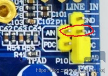

跳线帽将AIN和DAC连起来即可,如下图所示:6 x$ o( E* Z9 p% I
20201124222834361.jpg 0 q4 B6 k4 o" f; |6 U% i0 O6 J# \* Z

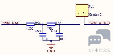

9 J  U# T) x2 i5 |) Z$ i具体看原理图:2 G- o- w4 B& c7 @$ A, ^
下图中,PWM AUDIO就是上图开发板上的AIN引脚。

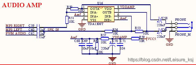

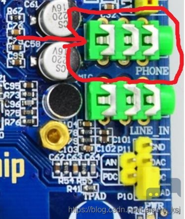

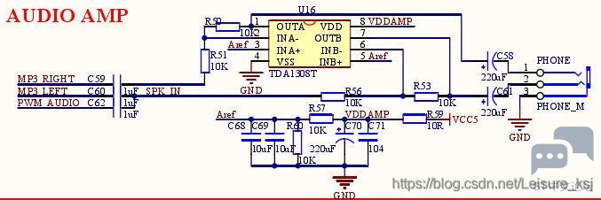

5 Q  G$ G% L  _! y/ R* z0 `9 D% W下图中,PWM AUDIO通过TDA1308T芯片对应到PHONE(3.5mm音频输出口)。9 z9 s( M( S' J4 E
