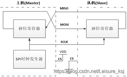

SPI (Serial Peripheral interface)是一种高速的,全双工,同步的通信总线,并且在芯片的管脚上只占用四根线,节约了芯片的管脚,同时为PCB的布局上节省空间,提供方便,主要应用在 EEPROM,FLASH,实时时钟,AD转换器,还有数字信号处理器和数字信号解码器之间。

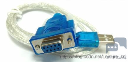

3 Y  D7 v5 V& H. m( n2)某宝网上购买的232转USB数据线(如下图所示),价格15¥左右;$ O/ V9 C, y( v
3)杜邦线若干,价格几乎为0¥。4 P  L- f( B9 e) m- j2 h9 L

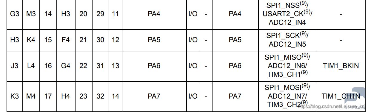

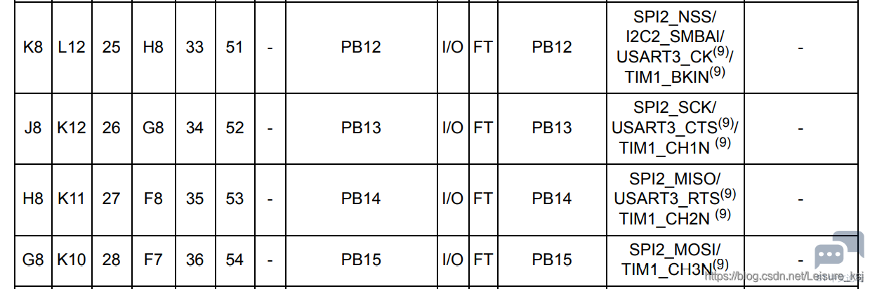

硬件连接8 Y; c5 T% L9 L, k
由原理图(如下所示)可知,将PA5与PB13连接,PA6与PB14连接,PA7与PB15连接即可。注意:SPI与串口的连接不同,串口的RX引脚接另一个串口TX引脚,而两个SPI连接是同名字的相连!9 |+ ]( C! C* b

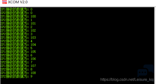

) s" i8 W, ~  z2 A( S! Z实验结果9 W* u- r, F% _& W$ `' Y. V& W
4 N- H) }' I, x4 ^实验结果完全符合逻辑,通讯成功!
