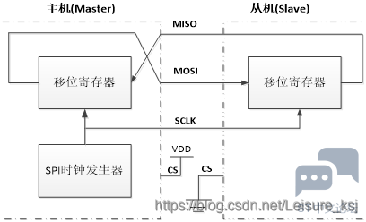

SPI (Serial Peripheral interface)是一种高速的,全双工,同步的通信总线,并且在芯片的管脚上只占用四根线,节约了芯片的管脚,同时为PCB的布局上节省空间,提供方便,主要应用在 EEPROM,FLASH,实时时钟,AD转换器,还有数字信号处理器和数字信号解码器之间。

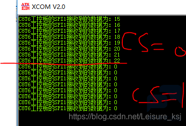

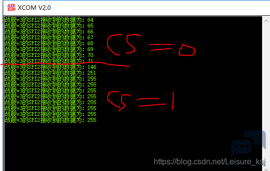

程序分别烧录战舰v3和C8T6工控板之后,通过RS232可分别获取战舰v3从C8T6读到的数据以及C8T6从战舰v3读到的数据,并且战舰v3的PB12可以控制与C8T6工控板的SPI通信状态。

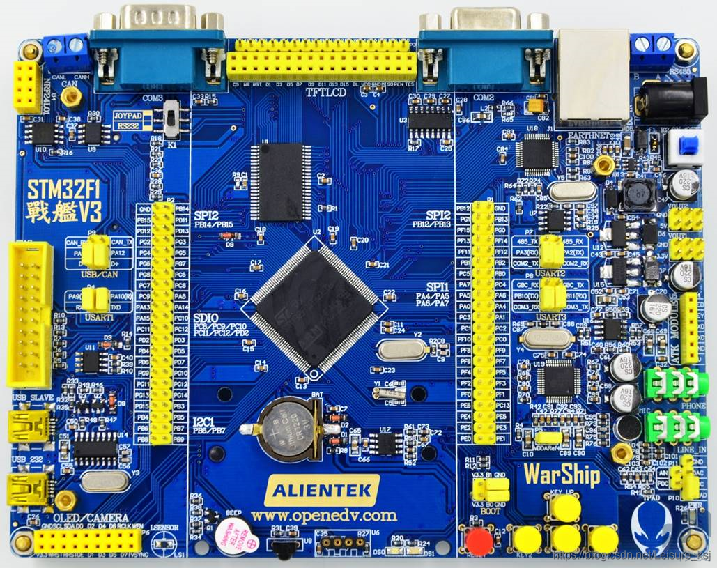

1)正点原子战舰v3开发板(下图所示),350¥左右;2 n' g4 V- c! J; f

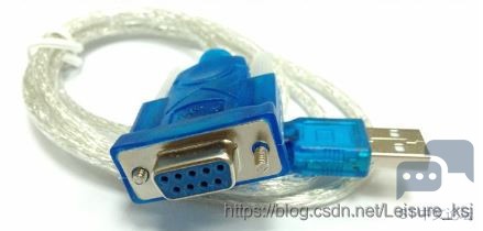

# h% o% Y' v: ]/ m: r2 O3)某宝网上购买的232转USB数据线(下图所示),价格15¥左右;2 E3 L  T/ H! P* G1 d' Z* K

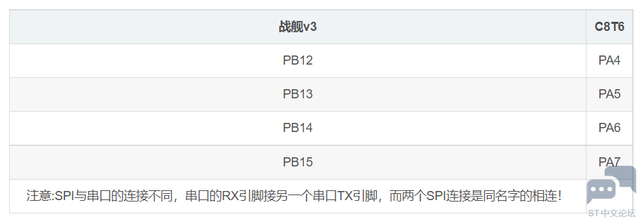

$ O5 R- @2 o7 [* N7 G- B" x1 M4 U  N按照下表用杜邦线连接好即可。& Q* {9 Z# \2 a( u7 d$ N6 X; h: v

/ [: b8 E2 g8 {8 g实验结果8 p* R' ?6 D# q2 C
战舰v3实时读到的数据如下图所示,当战舰v3的PB12为0时(即CS=0时),能正确读到从C8T6工控板传来的数据,当按下KEY0键(即CS=1时),则读到的数据稳定在255(不理解,反正是读不到正确数据了)。7 N/ `! z3 Z' b5 J) f# H
/ l8 z' w; P; L
: q7 f1 N4 X1 c' K' ?9 J" m' G+ y2 S: H0 k7 e* v/ O1 `# g" \3 _
C8T6实时读到的数据如下图所示,当战舰v3的PB12为0时(即CS=0时),能正确读到从战舰v3传来的数据,当按下KEY0键(即CS=0时),则读到的数据为0。3 o: ]- T; P/ S6 j
2 }2 {7 r) i9 V8 N' C4 `
2021021814081514.png 0 \, k" _/ M3 |0 V) h* y. p
