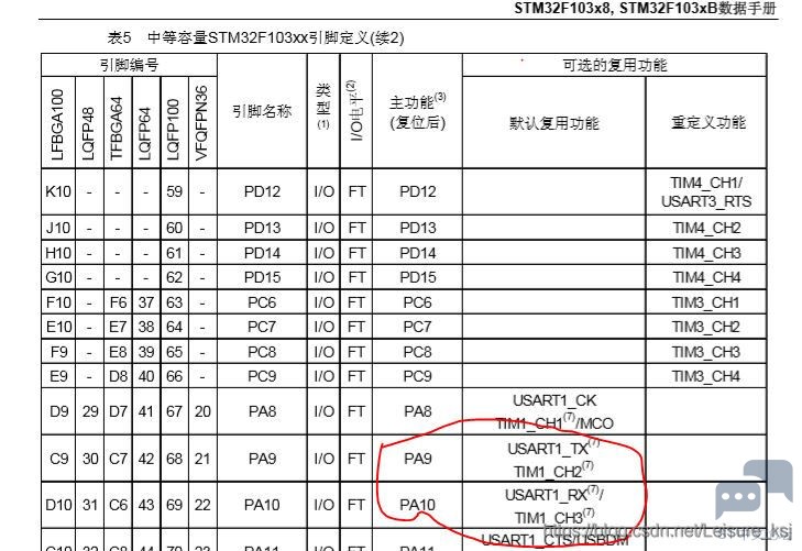

1)基于Keil MDK写一个串口通信程序,主要配置STM32F103C8T6芯片的USART1相关参数并创建串口1中断服务函数(对应引脚为PA9和PA10,可在手册中看到,如下图所示);

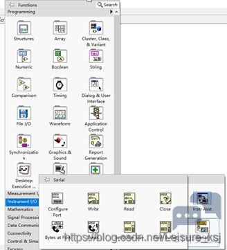

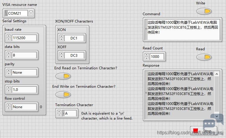

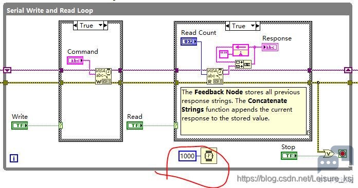

! b5 u# c$ _; P3 r+ w1 n2)基于LabVIEW编写一个串口调试助手,用于与STM32F103C8T6工控板进行实时通信,具体使用的串口通信模块位于程序框图的函数选板–>Instrument I/O -->Serial里,如下图所示。/ z) _5 R3 B+ s7 x1 ^
( C+ W; B6 V, C! }' O" [
20210114093438675.jpg , q: D* D. T) d: _
: b0 `5 `& E7 a& B
3)具体实现的功能为:从LabVIEW发送一个命令到STM32F103C8T6工控板中,然后STM32F103C8T6工控板不进行任何处理,将接收到的命令反馈给LabVIEW。

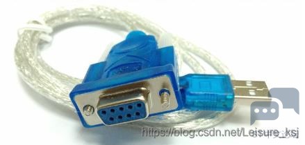

/ l- P/ i' z7 |/ e9 l6 e7 ~. \( l! y2)某宝网上购买的232转USB数据线(如下图所示),价格15¥左右。4 z/ j. f9 C- d/ a

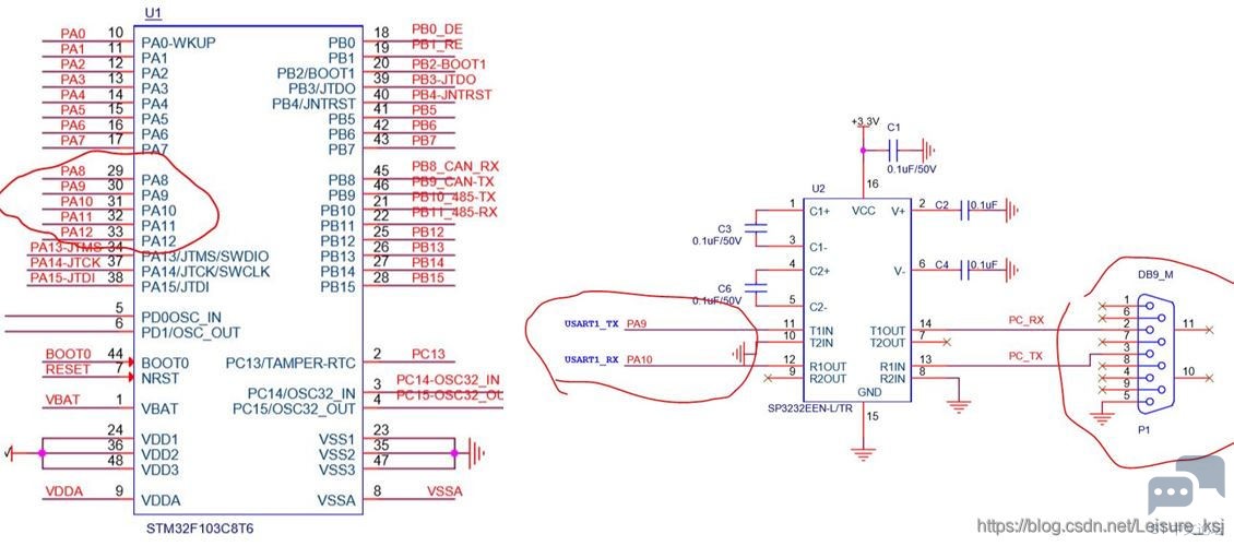

% i, E( {) W3 a( oSTM32F103C8T6工控板部分原理图  g1 B4 q5 P, e" ~! X8 w5 J
1)下图是STM32F103C8T6工控板的芯片接线,PA9和PA10对应USART1_TX和USART1_RX,PA9和PA10经SP3232EEN-L/TR芯片至9pin的接口处,如下图所示。

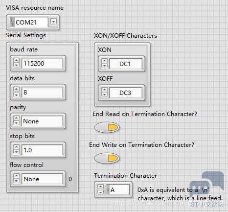

3)对于LabVIEW,配置串口通信,相关参数(如波特率、校验位、停止位等必须与STM32F103C8T6的USART1配置的参数一样!!!/ h9 ?* E  ]! h+ |9 e) N
4)对于LabVIEW,利用事件结构的while循环,每当发送命令的控件发送一次串口数据时,并接收一次串口数据。

+ w4 g2 b" n8 C: V; C6 c% e2)针对LabVIEW上位机) r" q8 }3 c: }+ Y' l& @
LabVIEW工程可参考范例:Continuous Serial Write and Read.vi,该范例是最简的连续串口通信范例,在程序框图钟进行简单的修改:即在最后的While循环里添加等待1000ms模块(如下图所示)
% P# s" z. s3 z# p8 S5 ?/ o, G1 w
5 j* y  ?1 Z2 }# o% r( b, H( V 2021011723140520.jpg ) }- N0 b4 L  N: p- W
! O: l, z1 _. V! C9 P5 h
回到该范例的前面板,硬件连接好后,首先先选择com端口(如下图所示:COM21),然后按照之前在STM32F103C8T6工控板上的串口配置参数进行配置,如波特率设为115200等,其他参数默认即可。& L( ], K8 p1 {  }/ u$ u( ~
& O9 ]( m, a$ f* r' \. ~ 20210117231454263.jpg 4 N$ b1 ^3 H( G
9 f9 Z$ Z! l+ U6 h# A实验效果
3 |4 e1 r% P1 }1 u( q$ \& r1 N运行前,将LabVIEW前面板上的Write和Read控件设为真(即激活发送和接收功能),先烧入STM32F103C8T6工控板的程序并运行,然后运行LabVIEW程序,运行结果如下图所示:# j* \' B  D, K( W- B% S. F
1 N' V1 U& `/ j" E+ E  ^
5 Q8 u1 E. _& b+ a. w6 U7 r+ l4 q, Z  d! [! _
当Response显示字符串的控件每隔1000毫秒接收到一次串口数据时,则证明串口通信成功。8 t* {& l9 }: s0 n1 n3 t; R
