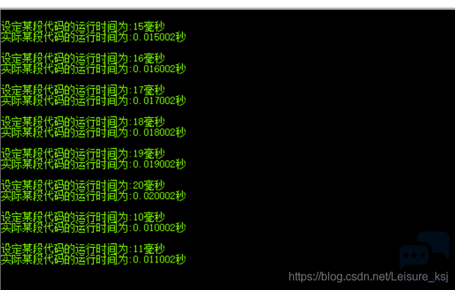

- c: i. u# z6 e, n实验结果
7 ?& `- f! U  b% E, ~. \+ g在串口调试助手上显示结果如下:* F4 m) B9 S0 S9 I9 k
