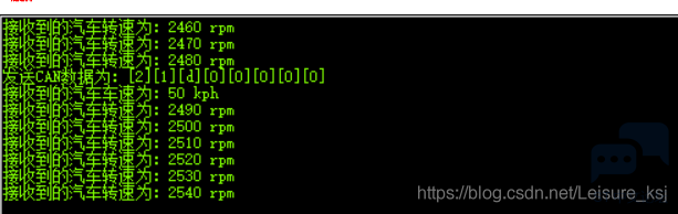

今天分享一个简单的CAN通讯实验,用STM32F103C8T6工控板模拟汽车OBD发送CAN信号,再用另一款STM32F103ZET6开发板模拟汽车电子设备来接收CAN信号,主要实现两个功能:1 b( t, {! F# k2 U5 R+ s9 U6 E! J
, h) a( I* |- m) I- u5 X9 q
1)STM32F103C8T6工控板上电后,会自动发送模拟转速信号,具体的:该转速信号的ID号为0x17c,其数据位的第三和第四位为转速数据。STM32F103ZET6开发板上电后,利用CAN中断服务函数不停的接收该转速信号(这一功能模拟汽车电子设备接收汽车OBD发送的CAN广播信号);* M. f, G8 j  {& a1 Y) p; x6 P
2)当按下STM32F103ZET6开发板的按键时,会主动发送一帧CAN信号至STM32F103C8T6工控板,STM32F103C8T6工控板接收到后,会发送一次汽车车速信号(这一功能模拟汽车电子设备接收汽车OBD发送的CAN收发信号)。

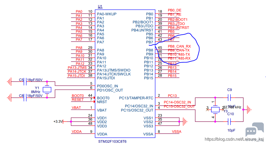

1. CAN的接线
; o% j7 O9 Y4 S  H7 ~' _下图是STM32F103C8T6工控板的芯片接线,PB8和PB9对应CAN_RX和CAN_TX;% E9 W! D# x1 j+ r( s0 X$ j9 s! H

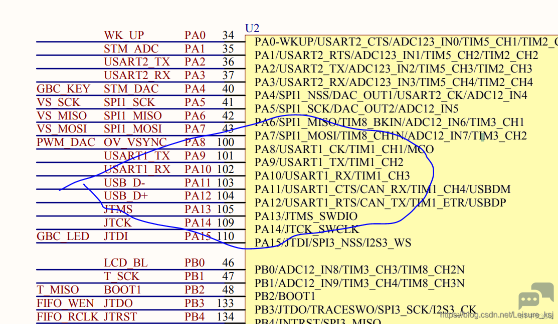

: I' h6 ^! R+ P1 p. d7 i3 |) P1 Y下图是STM32F103ZET6开发板的新品接线,PA11和PA12对应CAN_RX和CAN_TX;! F/ [5 D8 u# [4 S/ s6 `9 n

5 y+ Z0 F! Y: `9 c* S实验结果
6 q! {& _8 E* `  k( d
实验结果如下图所示,系统运行后,将STM32F103ZET6开发板的串口接到电脑上,可实时看到从STM32F103C8T6工控板传来的转速信号,当按下STM32F103ZET6开发板的按键时,可从STM32F103C8T6工控板接收到一次车速信号。
: @" O: u: O9 f0 }- M; r6 D8 N4 e( E  g' I- P. m: d% P4 I8 l
备注:$ B. ?9 x3 v5 {3 F% s3 K% n
1)对于CAN的基础知识可以参考之前我写的文章;* q( [: t% `6 g9 |2 ?+ C. E
2)汽车CAN总线知识参考ISO 15765-4,ISO 15031-5,SAE J1939这些标准。
