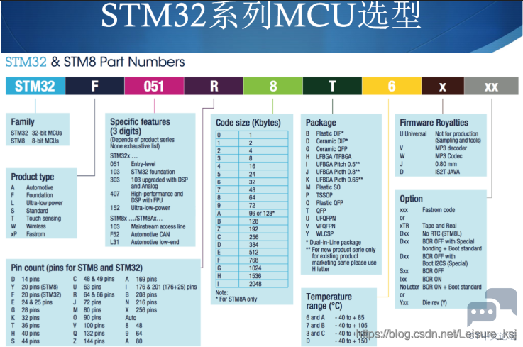

: M; z. Y( q" Z) K那么怎么才能知道选择的芯片是什么容量呢?首先,要了解STM32系列芯片的命名规则:
4 y, [+ P8 N% O, w% w, n, N8 v* Q& V% l0 P* M: u2 H) D4 p
举几个栗子:; @/ ^) G2 {8 {/ T! W) R6 x: |  C
STM32F103ZET6芯片,其中E表示闪存容量为512Kbytes;
! U' g1 x& z' }' ]; Y& {) a7 [% ]STM32F103C8T6芯片,其中8表示闪存容量为64Kbytes。( J0 K) P1 T  [! V* u1 S9 g, W

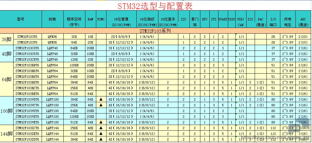

- q5 o; \! {5 A8 {1 o- |. g当然,也可以参考下表:: {; s' i. v  `+ {: n7 b* ^6 M1 {
+ F; Z* e. m4 v5 N& p0 x2 h% {/ h6 X/ g
20201221124238611.png : J" L' o! L: x, T# \7 n
0 K! f  D7 I8 U# w4 q1 f从上表中,也可以找到:
" }' ~3 ?% N/ G7 n* cSTM32F103ZET6芯片,其中E表示闪存容量为512Kbytes;
2 z6 Z5 a! n( m( ~. P9 X( _' ySTM32F103C8T6芯片,其中8表示闪存容量为64Kbytes。
