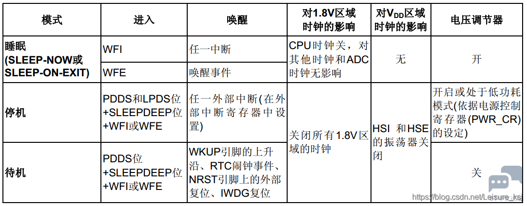

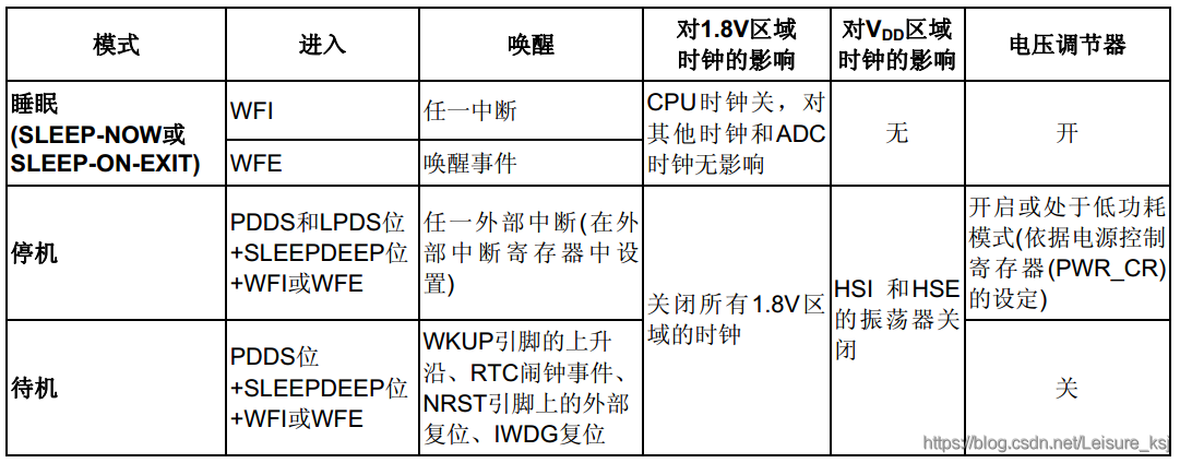

2. 低功耗模式:
, b# T' E  s$ B( H2 E% I$ O& X2.1 睡眠模式:内核停止,外设如NVIC,系统时钟Systick仍运行;2 G, R- Z6 M$ ~; ]" T$ ?2 _
2.2 停止模式:所有时钟都已停止。1.8V内核电源工作。PLL,HIS和HSE RC振荡器功能禁止。寄存器和SRAM内容保留;2 X/ B4 `8 f2 ~" w, F
2.3 待机模式:1.8V内核电源关闭。只有备份寄存器和待机电路维持供电。寄存器和SRAM内容全部丢失。实现最低功耗。
4 S1 ~* \7 e8 e. y/ d5 s6 T& r功耗消耗排序:睡眠模式>停止模式>待机模式(功耗消耗最低)
- M' [6 p" u$ m1 B6 q  j7 e2.4 运行模式下降低功耗的办法:+ U$ G1 t3 s2 w
2.4.1 降低系统时钟;+ p/ V. I3 j  \6 k* B' L" b, X6 T
2.4.2 关闭APB和AHB总线上未被使用的外设时钟。
% `  c" P, m( p/ O) X5 ?, C9 Y. h" Y' N0 Q! T
, W3 c1 [' h9 F6 g/ l1 c+ q5 ]" P% n* J4 m3 f3 j
用户可根据电源消耗,最快启动时间和可用的唤醒源等条件,选择一种最佳的低功耗模式。6 G) [1 F2 s$ u2 I

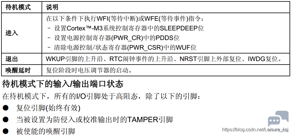

3. STM32的待机模式
/ g% Q' X  a5 S: C& z( q! C
4 I7 l( O! Z0 [  f
& C8 Z8 F* T2 z$ r2 S& n- }( c待机模式理想状态下,只需要2uA电流。停机模式下典型电流为20uA。1 @/ R! z2 x( t4 ], ?- `

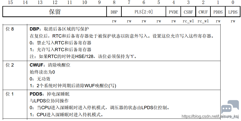

4. 相关寄存器
3 C/ d# ^/ ]# ^8 n4.1 PWR_CR电源控制寄存器:% n3 s5 f: V5 U5 T6 Q9 r; \* j
. i3 v2 A, H- a9 i! s& q$ J5 e8 b
, H; k; D, N% t; j- b; Y) ?2 p2 X. A
$ h, v# H1 ~* y  x1 d1 C4.1.1 设置PDDS位进入深度睡眠时进入待机模式;
) U7 I3 f; v+ F4.1.2 设置CWUF位,清除之前的WUF唤醒位。9 v& t# @3 t+ L. B

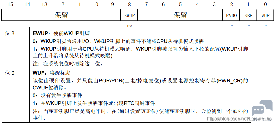

4.2 PWR_CSR电源控制/状态寄存器:
# @- [2 E3 O! ?2 a- ]" L& W. e* T' ]  a' i' |7 k
20200518100440476.png 0 @5 S9 ?: Q' X' U3 n# d( x
8 h; {. X6 }5 ]! B5 N
4.1.1 设置EWUP,使能WKUP引脚用于待机模式唤醒;
" a% }- P1 r. `" ^( T+ S4.1.2 WUF唤醒标志,用来判断是否发生唤醒事件。1 V" l7 ^! |: l4 {! o
