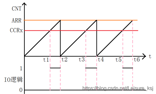

实验二定时器PWM输出实验:使用定时器3的PWM功能,输出占空比可变的PWM波,用来驱动LED灯,从而达到LED0亮度由暗变亮,又从亮变暗。& I( C% T" G+ X' @! }+ `6 H

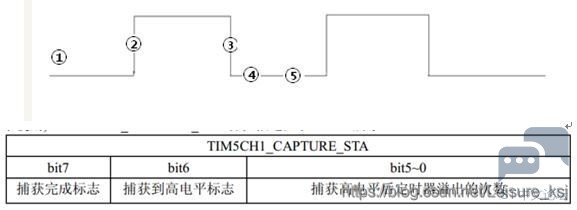

实验三定时器输入捕获实验:测量一个信号的脉冲宽度,要求如下图,按键按下后为高电平,获取2~3高电平的持续时间。

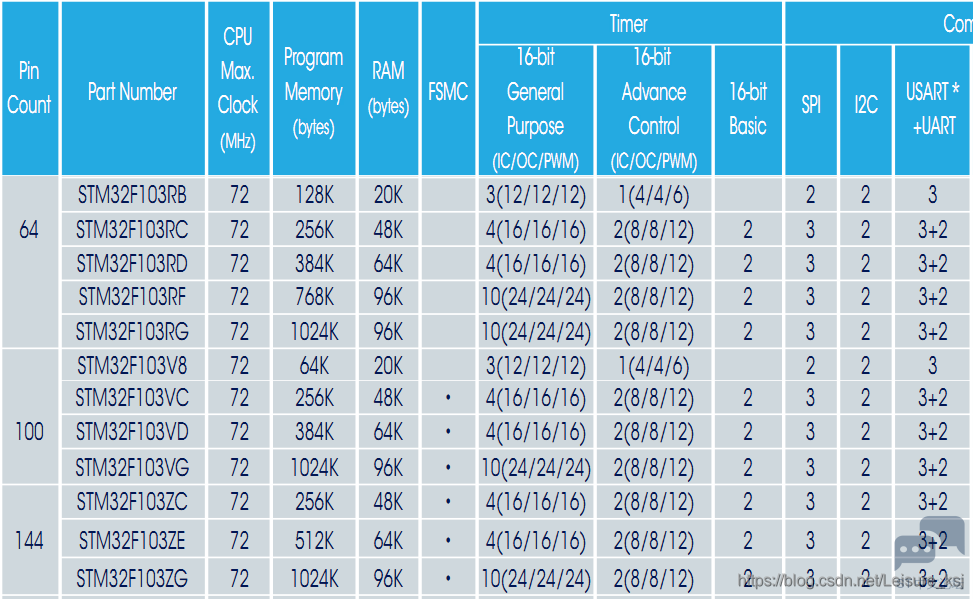

1. STM32定时器
; K) f3 {- ?' ^: H; b* _2 s8 NSTM32F103RC和STM32F103ZE总共最多有8个定时器。
3 j3 `# `/ a+ m3 L3 l, s: J; P, y. f. n/ B1 ^/ e
0 n! m% N6 J8 I: m$ z0 g% G/ b# |5 q2 e& Z7 K

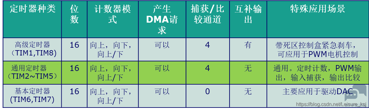

2. 三种定时器区别" t; \- L& B, s% `
. P% _! v  u9 ?
20200421102200424.png . B; C0 ^. N0 z* T

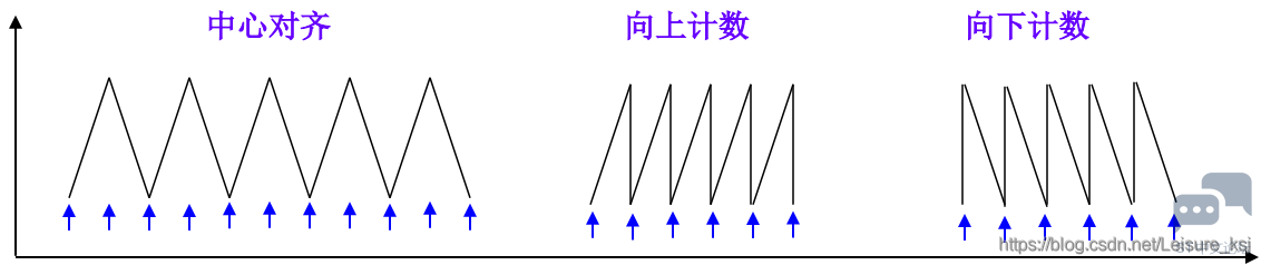

4. 通用定时器的计数模式
# t* C" `0 t; Q% D1 u6 j2 {6 O通用定时器可以向上计数、向下计数、向上向下双向计数模式:0 ^% Q) ?8 ~$ K; [2 G2 k. Z, [
4.1 向上计数模式:计数器从0计数到自动加载值(TIMx_ARR),然后重新从0开始计数并且产生一个计数器溢出事件;% \4 s4 J9 ^& T3 F5 V
4.2 向下计数模式:计数器从自动装入的值(TIMx_ARR)开始向下计数到0,然后从自动装入的值重新开始,并产生一个计数器向下溢出事件;
  W: ?) e7 q  T  s/ C4.3 中央对齐模式(向上/向下计数):计数器从0开始计数到自动装入的值-1,产生一个计数器溢出事件,然后向下计数到1并且产生一个计数器溢出事件,然后再从0开始重新计数。* ^7 X6 U/ k8 t2 z
& `0 Q! l; \3 K% H$ Y. z
20200421102824773.png # M; _, Q" b& V6 g" |

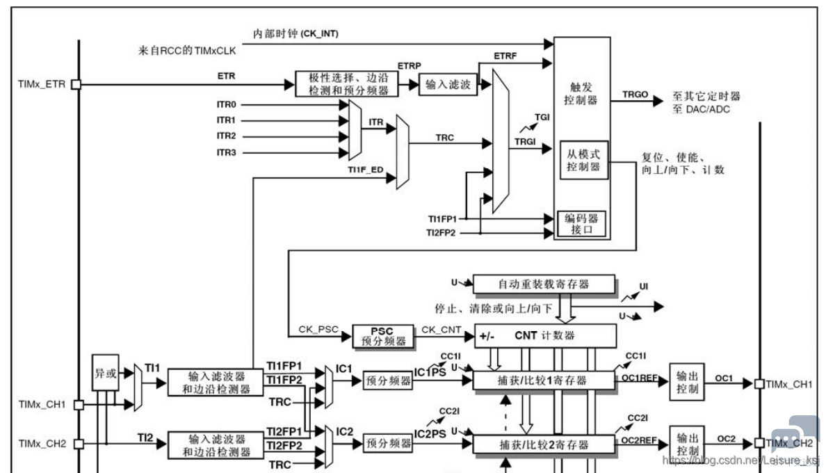

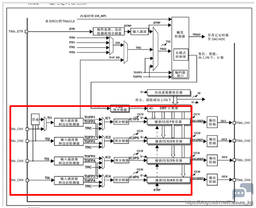

5. 通用定时器的工作过程
2 m% b! T6 @  s  m/ D4 F  M& q
9 h* s" m/ ~6 `1 i# Q 20200421103305899.png
1 T3 ~( S* V; d; H. s4 X+ a5.1 上图中:
: L: j: p/ O) X; I6 O$ m: g' t5.1.1 上半部分可称为时钟发生器,主要目的是产生时钟至PSC预分频器;
- U( C' y  p! {3 l4 _5.1.2 PSC预分频器、自动重装载寄存器和CNT计数器构成时基单元;
& c% y- @& ?( G- d* p" |5.1.3 左下部分称为输入捕获部分,对输入信号进行相关操作;
" W( k' [- ~$ x" ?) z* |/ x5.1.4 右下部分称为输出比较部分;
6 [: g0 t2 x- A( D5.1.5 剩余的捕获比较寄存器作为剩余的部分。

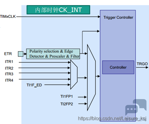

, |* O# e2 m7 Q5.2 针对5.1.1细讲:
# [0 e  p9 D' A+ g
. P- B7 i- s+ C. w6 m  h' x 2020042111093244.png - ~  A+ W9 h5 O
' g* D3 `! h* {
5.2.1 计数时钟可来源于RCC的TIMxCLK的内部时钟(主要通过APB1经过倍频获得);
: K% ^7 k. R4 X+ n% H: \  f( t! G$ p5.2.2 计数时钟可来源于外部引脚TIMx_ETR(主要针对TIM2、TIM3、TIM4),经极性选择、边沿检测、预分频器和滤波后产生时钟信号;6 q2 Y/ _% z9 k" y6 H% g* Z# {
5.2.3 计数时钟可来源于ITR0~3(内部触发输入,即来自于其他定时器),经过选择器后作为时钟来源;6 o1 U6 H& S3 t
5.2.4 计数时钟可来源于TI1F_ED,TI1FP1,TI1FP2(最终来源于TIMx_CH1~4,外部通道)。
( ~/ v- p+ W0 f2 e8 Q3 j5.3 针对5.1.2细讲:
# p  q2 }- C4 ~' `+ C时钟信号先经过PSC预分频器(即除法运算)产生CK_CNT时钟(计数器最终时钟),然后根据触发控制器配置的计数模式(向上,向下或中心对齐)进行计数,计数到重装载值后,会产生溢出事件,可产生触发中断或DMA请求;6 X/ _$ ~, `* d- B5 U
5.4针对5.1.3细讲:3 i) S+ {: S4 N( M# k7 O, R( R
捕获通道引脚上的电平(比如上升沿捕获,边沿检测,可计算脉冲宽度);
- k( f" S- @- E0 k( Z1 e" `9 }5.5 针对5.1.4细讲:8 h+ X% W% c- j  v
可调整输出高低电平的占空比。- u9 D% n1 t  d$ h

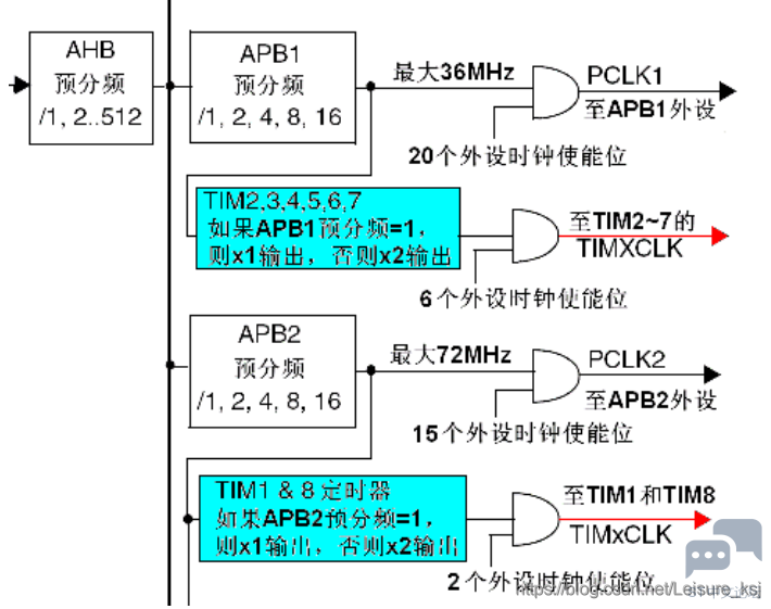

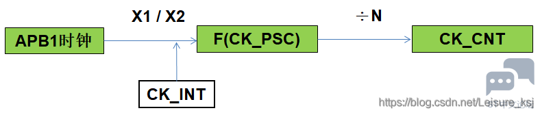

% l# i1 {% W7 C2 q4 A6.1 内部时钟选择过程
* Z6 B8 _; s/ e4 j# f8 }
; |, r( Z  J( t/ n7 A4 M 2020042111124118.png
8 ~' H& K, q# i. c3 d7 f% b
% k% x) R! y: q! G/ l* D7 P5 ^4 kAHB时钟经APB1预分频后产生的时钟供通用定时器TIM2,3,4,5用,注意:如果APB1预分频=1,则1倍输出,否则2倍输出。
7 k# l& _4 K* \. I9 m4 \: D  F. Q# Q9 t
20200421111704228.png " X& q  k+ S) f2 ]% i5 t- C
! u& W6 f9 `& d- Q: F! L举例:) _  A$ T" C3 V! b
再次强调:除非APB1的分频系数是1,否则通用定时器的时钟等于APB1时钟的2倍。
# g( e) I0 f6 D+ v$ x7 \9 T8 o+ C1 n默认调用SystemInit函数情况下:1 Y8 l. g1 l, @% H1 W
SYSCLK=72M;
: B$ T9 T7 l, \# y( H2 x3 aAHB时钟=72M;//AHB预分频1//- t& s8 m# _: Z$ M: A
APB1时钟=36M;//APB1预分频2//" Q/ D$ l3 b0 d4 m9 u
所以,通用定时器时钟CK_INT应为APB1时钟的2倍,即2*36M=72M,. w$ w. G8 u6 A: N) w
最终计数时钟CK_CNT时钟由CK_PSC分频后获得。: O+ y( W6 a- n7 g

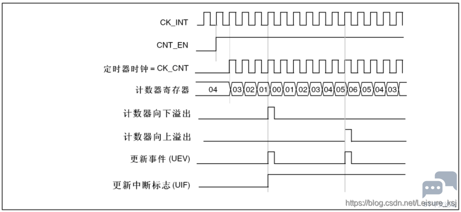

4 ~- p9 @& @5 e7 c# r, {. L6.2 计数模式1 z* l( _3 h4 E8 D$ S/ ^# c. `( N' H
6.2.1 向下计数(时钟分频因子=1)
5 R+ }4 C' d2 N数器从自动装入的值 (TIMx_ARR计数器的值)开始向下计数到0,然后从自动装入的值重新开始并且产生一个计数器向下溢出的事件。' x& F; h+ n+ e4 F+ ~3 u5 g

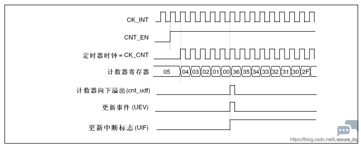

5 B: i8 G; d% {( y1 _* g- L6.2.2 向上计数(时钟分频因子=1)! k  N9 f$ y9 m0 [7 x
计数器从0计数到自动加载值(TIMx_ARR计数器的值),然后重新从0开始计数并且产生一个计数器溢出事件。

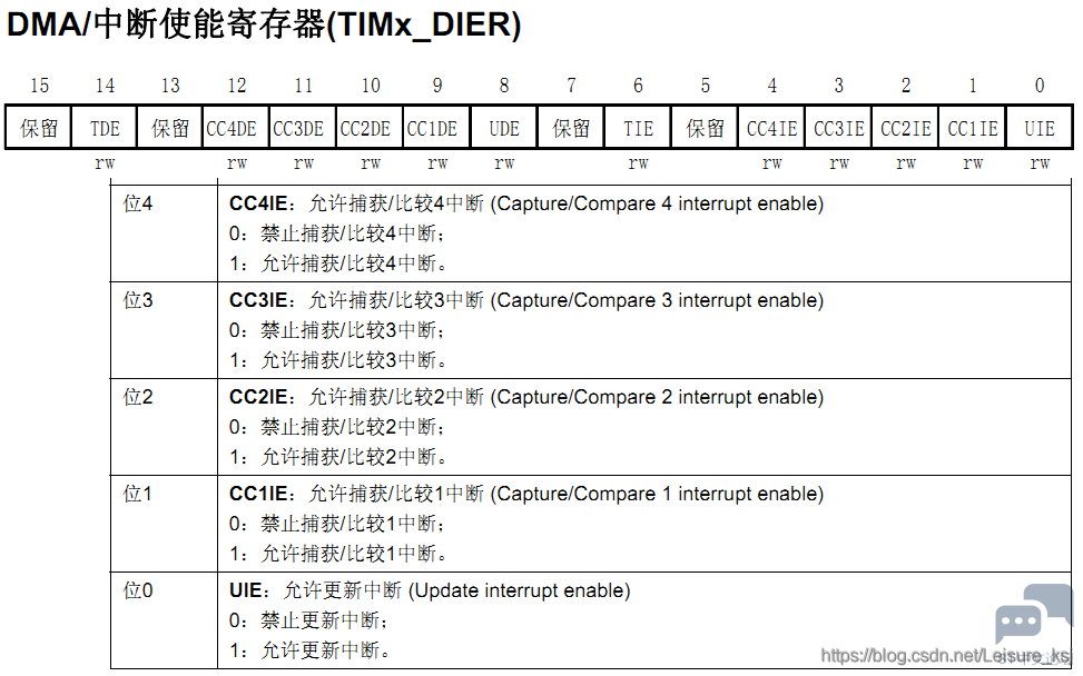

6.3.5 DMA中断使能寄存器(TIMx_DIER)。

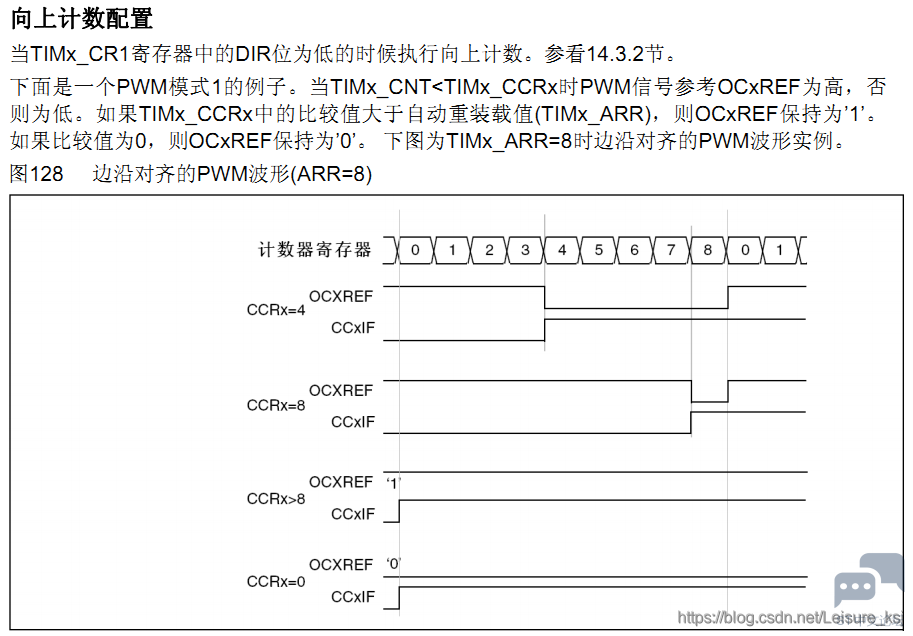

/ E8 z3 W6 r) t% `7.2 PWM工作原理2 N. H" o6 q1 Y7 C1 z! i
脉冲宽度调制(PWM——Pulse Width Modulation)简称脉宽调制,是利用微处理器的数字输出来对模拟电路进行控制的一种技术。简单一点,就是对脉冲宽度的控制。
: v2 F/ v$ \, ^( F5 H7 T5 }PWM工作逻辑可参考下图理解:
! f# x0 D* f( V; d8 w
# u6 V4 d3 w! u+ T. J2 P 20200421164214370.png 8 p1 `4 P! `( ~$ q% d* E

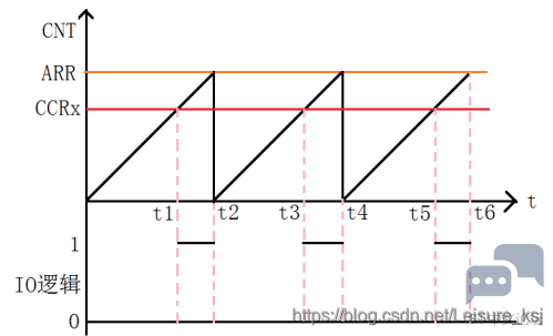

% ~" r% ?, U# ^) |8 |8 i上图中,4 F0 f9 r) P. h; C! l
ARR为自动重装载寄存器(TIMx_ARR)的位[0:15]设定值,
% b# q1 v. e8 `( }/ c* x$ f4 f- }CCRx为某个捕获比较寄存器(TIMx_CRRx)的位[0:15]设定值,1 ]: j9 S6 K4 _4 H, _
黑线为计数器寄存器(TIMx_CNT)的位[0:15]实时值,记CNT。5 u/ s0 A9 z% b& u2 H' y
当CNT小于CCRx时,可设输出低电平,反之输出高电平。因此可以认为:脉宽调制(PWM)信号的周期由ARR决定,占空比由CCRx决定。7 F# O" E8 V8 f: e
8 E1 J" a/ {) \$ M" O$ ^" \ 20200421164312890.png 9 `! M$ r4 F/ V3 L* q, A5 k% T( e

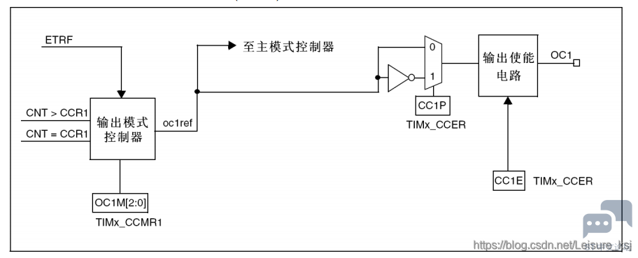

% ~+ @7 }! t% N. J0 D以通道1为例,寄存器主要包括:
6 o) j* k8 B/ h3 `1) 捕获比较(值)寄存器(TIMx_CCRx(x=1,2,3,4)),用来设置比较值;
+ ~2 i+ J. i4 y6 N" e% o2) 捕获/比较模式寄存器 1(TIMx_CCMR1),位[4:6],输出比较1模式(OC1M):
9 n; i1 ^9 o9 g( g8 d在PWM方式下,设置PWM模式1(110),在向上计数时,一旦TIMx_CNT<TIMx_CCR1时通道1为有效电平,否则为无效电平;在向下计数时,一旦TIMx_CNT>TIMx_CCR1时通道1为无效电平(OC1REF=0),否则为有效电平(OC1REF=1);0 |" a+ W3 _, s& F# M! R
或在PWM方式下,设PWM模式2(111),在向上计数时,一旦TIMx_CNT<TIMx_CCR1时通道1为无效电平,否则为有效电平;在向下计数时,一旦TIMx_CNT>TIMx_CCR1时通道1为有效电平(OC1REF=1),否则为无效电平(OC1REF=0)。8 i6 S- B5 Z2 t# l4 M- M
3) 捕获/比较使能寄存器(TIMx_CCER),位1,输入/捕获1输出极性CC1P:1 c  F  k0 F) F! A/ T
当CC1通道配置为输出时,0:高电平有效,1:低电平有效;7 r' j8 {" \  b; O7 L) t$ ]4 e; M7 h
4) 捕获/比较使能寄存器(TIMx_CCER),位0,输入/捕获1输出使能CC1E:
+ H$ {% ]9 e: m5 h; c3 U; j& L当CC1通道配置为输出时,0:关闭,1:打开。

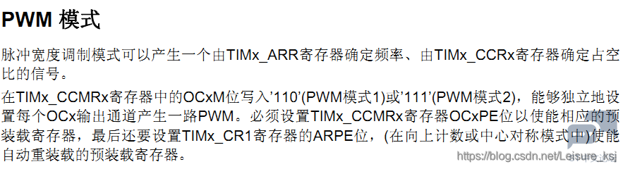

- L1 y7 S" A' {+ t6 s3 _* _7.3 PWM模式1 & PWM模式2区别(参考7.2)
' r+ v" M% R$ K; g' u. z针对上述寄存器TIMx_CCMR1的OC1M[2:0]位来分析:
8 }) R  S( S( ]( NPWM模式1:只要CNT小于CCRx,则为有效电平,反之为无效电平;
; n1 f; A% ?4 _6 M) r! @. lPWM模式2:只要CNT小于CCRx,则为无效电平,反之为有效电平。; h$ ~( W" Q' ^3 G; S

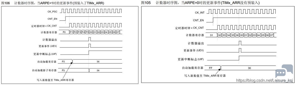

7.4 对自动重载的预装载寄存器的理解! s! A% _+ Q# S( f7 L
自动装载寄存器是预先装载的,写或读自动重装载寄存器将访问预装载寄存器。根据在TIMx_CR1寄存器中的自动装载预装载使能位(ARPE)的设置,预装载寄存器的内容被立即或在每次的更新事件UEV时传送到影子寄存器。
6 B7 C; _- ?/ X1 N影子寄存器保存的是定时器当前的计数值(或者溢出值),这个值是立即生效的值,这个计数值是从预装载寄存器(ARR)传过来的,但ARR什么时候把计数值传给影子寄存器呢?这儿就有个预装载使能位(ARPE):当ARPE=0的时候,你写入ARR的值马上就传到影子寄存器,也就立即生效当ARPE=1的时候,ARR的值就是直接传过去了,而是等到定时器更新事件发生,才把这个值传到影子寄存器,也就起到一个缓冲作用。  m* d. k' s! k5 h
举例说明:& i+ L+ d) m: v; g5 y  h
- ]2 k5 I, g$ l: P5 k8 X0 @! A 20200421164739138.jpg . ~5 }- E" f4 a+ f5 P3 F; }9 o
4 B# Y( g" i% n上图(左)所示,当ARPE=1时,自动加载寄存器值从F5改为36时,计数器寄存器值从F0增加至F5时产生更新事件,说明自动加载寄存器值从F5改为36时就已生效;6 w& C3 q; ?9 f* r$ J0 J. u  u
上图(右)所示,当ARPE=0时,自动加载寄存器值从FF改为36时,计数器寄存器值从31增加至36时产生更新事件,说明自动加载寄存器值从F5改为36时未即使生效,要等下个比较周期生效。- s% V/ I0 k# B* c% r- R4 a
简单的说:
3 c8 d6 A$ p, P! ~RPE=1,ARR立即生效;
! r# e, e  f5 k% S  k3 C- H) n7 HAPRE=0,ARR下个比较周期生效。

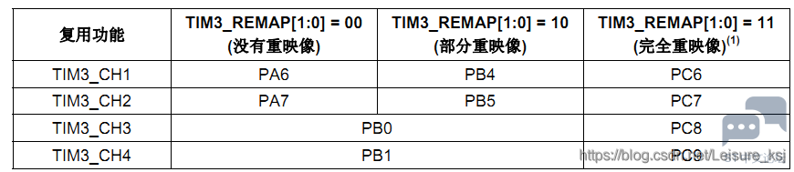

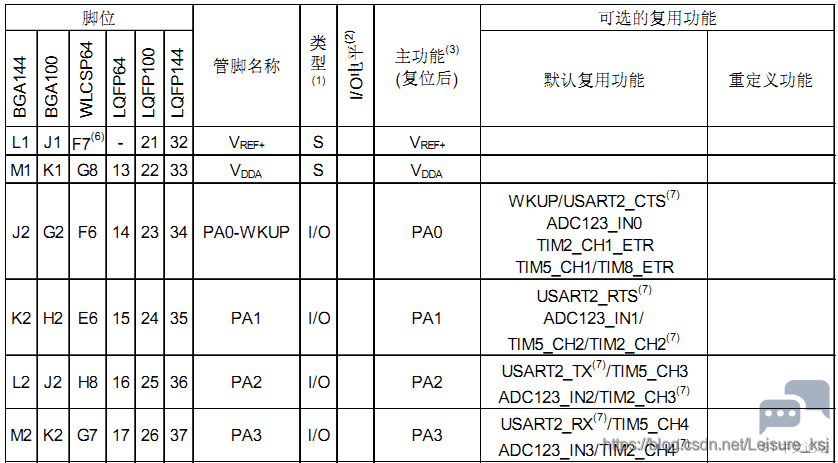

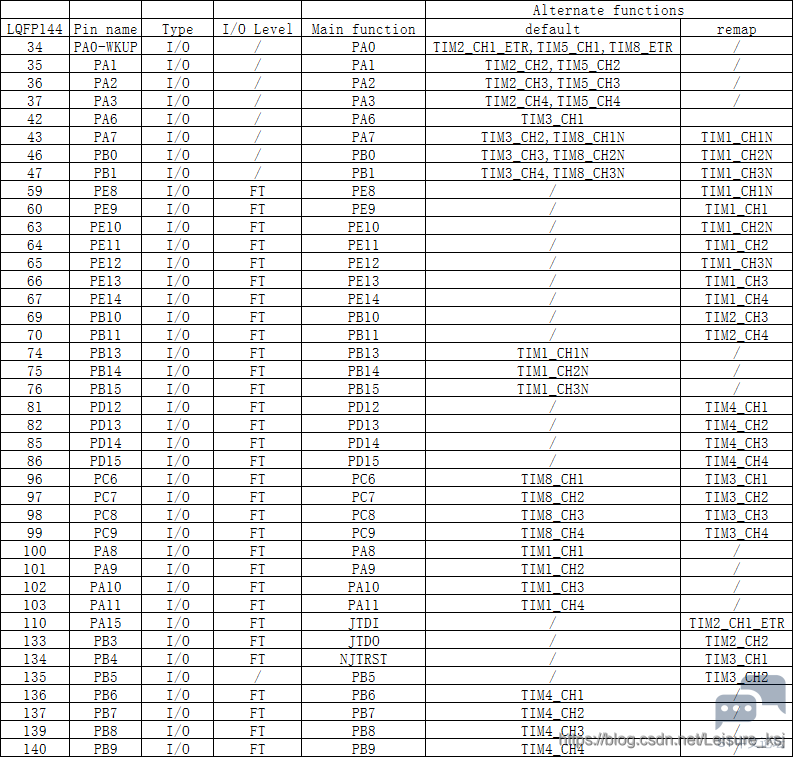

6 m) s6 U8 P6 A8 V5 P. [7.5 STM32 定时器3输出通道引脚(可参考数据手册)/ `! A% t- ^/ x9 g5 M  Q
. I) d  s4 ~% d
' ?8 A* v+ w$ ]% J  Z+ M3 d9 mSTM32 定时器输出通道引脚整理
& q1 Z8 m. @# i% D+ E6 H
. \8 g0 t9 C( n9 c' F9 E  [7 h4 ?& {4 @1 m' T! |" S

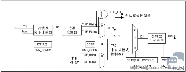

8. 实验三:定时器输入捕获实验知识补充
6 O& D4 C5 ?& d5 h+ m; ~8.1 如下图,对应是左下部分内容。
" m) \: S* k) K* k$ y, N6 k* z( C8 v& L+ n6 z, Z# n
20200426083532174.png 8 H) M; ]+ `: i" h- c. [
; o, C6 E% J- X2 {2 u  m' ~. W
上图红框部分细节展开:
+ F1 y2 j! s5 m* ?1 X% S
' }+ f+ v" w1 s+ T' s8 f& J 20200426083925753.png + r8 _- `& z# B
4 J1 A; y/ ]  ~3 }* O以通道1为例:: I  _3 X* V0 @$ v  |; i
一句话总结工作过程:通过检测TIMx_CHx上的边沿信号,在边沿信号发生跳变(比如上升沿/下降沿)的时候,将当前定时器的值(TIMx_CNT)存放到对应的捕获/比较寄存器(TIMx_CCRx)里面,完成一次捕获。8 ?; x; H, ?1 L. K4 X* y9 w
具体步骤为:

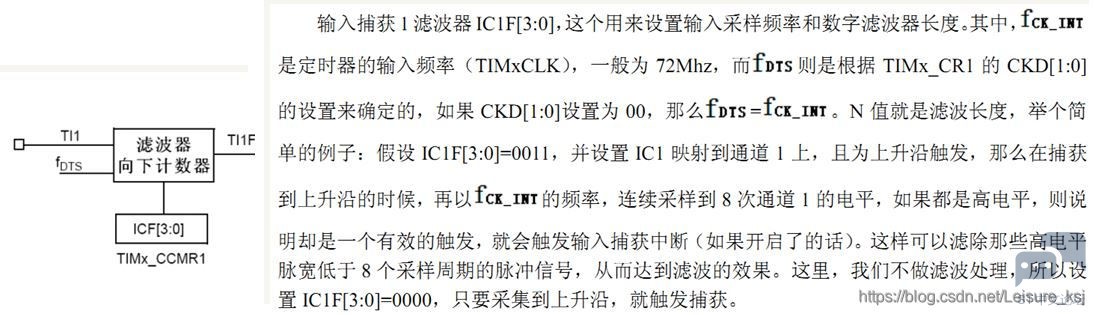

" R; s! c- u' j% n" u' N- t' s8.1.1 设置输入捕获滤波器;0 Y0 Z2 b4 `  [; m6 C1 G( V5 g0 c
# h/ k2 J& U- K
2020042609232275.jpg ( q( N3 {+ D# }8 A1 o
+ c. C6 g- G! L6 J
涉及相关寄存器:
: o; W9 _& j8 v. [  J) qTIMx_CR1控制寄存器1,[9:8]位CKD时钟分频因子确定fDTS频率;
: r: N9 u- N2 c1 u. iTIMx_CCMR1捕获/比较寄存器1,输入捕获模式下,[7:4]位的IC1F输入捕获1滤波器,确定采样频率及数字滤波器长度。( F- d: v' w; K- o9 |6 w6 c

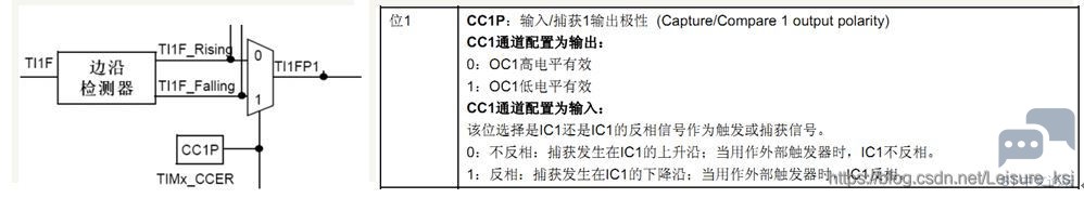

( w6 T9 K/ N8 k) U涉及相关寄存器:
, @# \  [: S% q& z$ ~7 KTIMx_CCER捕获/比较使能寄存器,输入捕获模式下,[1]位CC1P输入/捕获1输出极性,确定选择是IC1还是IC1的反相信号作为触发或捕获信号。

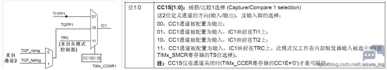

' o- @$ o5 c: t; G% k, W8.1.3 设置输入捕获映射通道;. f! p8 Z* `. B- J
; }: c) s1 Q* A, _! ?$ v
4 H/ e8 |- ~; u4 q) O* l0 R2 o2 O5 r, O0 p( ^: }& t& [
涉及相关寄存器:
' Q- u# F! u" K+ y/ U) eTIMx_CCMR1捕获/比较寄存器1,[1:0]位CC1S捕获/比较1选择,定义通道的方向及输入脚的选择。* Q+ {4 d, L; L# F

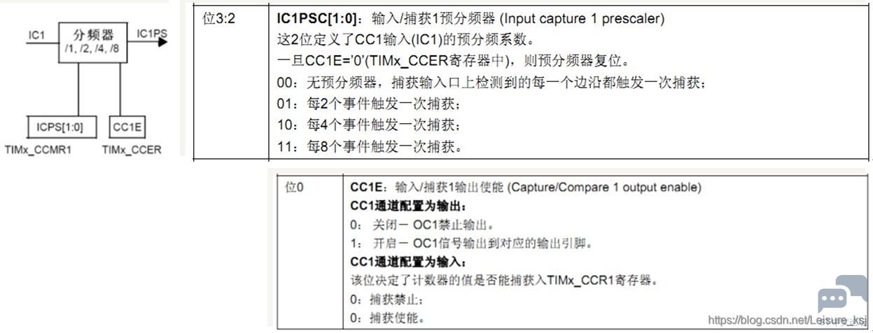

8.1.4 设置输入捕获分频器;4 @7 ^+ W  X4 ?5 T7 E
* L; f7 ]5 r9 k5 B; z 20200426092358876.jpg + j6 j! Y, `' ?, {+ _; m; y
5 [# {) N/ q6 f) n2 Z% k涉及相关寄存器:
7 Q1 m# T' X$ m) `& S7 R6 \TIMx_CCMR1捕获/比较寄存器1,输入捕获模式下,[3:2]位IC1PSC输入/捕获1预分频器,定义CC1输入(IC1)的预分频系数;  _5 L  F6 H! h& e' M$ a
TIMx_CCER捕获/比较使能寄存器,输入捕获模式下,[0]位CC1E输入/捕获1输出使能,决定计数器的值是否能捕获TIMx_CCR1寄存器。

$ E' ]1 O  o+ y. Q9 r+ a: D" C8.1.5 捕获到有效信号可以开启中断;
; t5 _6 {6 l: k5 h
$ x1 w* ?4 |+ a# ~8 W, F' D 20200426092924751.png & }# K2 J1 Q0 V
2 ]1 M  q; d' N9 b6 w涉及相关寄存器:
6 m, Q. ^. n8 a# s4 l7 GTIMx_DIER DMA/中断使能寄存器。

1 T2 W* w2 l. R4 R7 J1 T# i8.1.6 最后,看看定时器通道对应引脚TIM5为例。. F0 q5 @% @9 d% @- M
" M, l2 S8 L3 N% N8 z( }0 p& E
2 K) q0 w# y1 u! E

  65. //下面开始编写定时器5中断服务函数//" O1 R$ `9 Y4 \8 I# g5 W4 l0 _
  66. u8  TIM5CH1_CAPTURE_STA=0; //定义一个8位的输入捕获状态变量,初始化值为0000 0000//          . k4 U' P  l5 \6 X" ]
  67. u16 TIM5CH1_CAPTURE_VAL;   //定义一个16位输入捕获变量//
    2 F2 c% h9 \6 v6 x5 p& c
  68. void TIM5_IRQHandler(void)7 ?- G" \) l: u9 [
  69. {
    ' f* E- L, s( C  B
  70. //判断TIM5CH1_CAPTURE_STA的第7位值是否为0,即第7位为捕获完成标志//: ]! Z5 V4 \7 x1 S+ t! x
  71. //如果TIM5CH1_CAPTURE_STA的第7位值为0,则捕获未完成,if返回1,执行下述括号内代码,否则跳至最后一行代码//9 L7 y8 ]% P8 F# _( W4 d
  72. if((TIM5CH1_CAPTURE_STA&0X80)==0)       % j; Z, N& D6 ]; g
  73. {      9 k# L: ^( u/ x
  74.   //更新中断函数代码,为计数器溢出时服务//% z. o8 ]; s# ]3 e$ t

  108.     TIM5CH1_CAPTURE_STA|=0X80;
    5 R/ F9 E. w2 [: a- U
  109.     //将TIM_GetCapture1(TIM5)函数的返回值赋给TIM5CH1_CAPTURE_VAL//
    0 @0 ^# Z/ I9 G" ?1 l1 {) R
  110.     //针对TIM5_CCR1,获取[0:15]位的值并传至TIM5CH1_CAPTURE_VAL//( n: ^9 @/ D: H, p/ ]
  111.     TIM5CH1_CAPTURE_VAL=TIM_GetCapture1(TIM5);   Y9 v* U& K5 P4 W% o: x- R
  112.     //重新配置极性,为上升沿捕获//
    ( @7 X' q+ |( H6 T& q$ _, t* D1 n
  113.     TIM_OC1PolarityConfig(TIM5,TIM_ICPolarity_Rising);     //CC1P=0 设置为上升沿捕获//* d' {) i  T7 R5 k9 j
  114.    }
    ) ~2 ?' `6 i3 D" D
  115.    else                                                    //本次捕获的是上升沿//& m" `( G, T9 W0 N3 \0 L
  116.    {
    6 U( ^1 W+ v3 h" x' I1 m. Z
  117.     TIM5CH1_CAPTURE_STA=0;
    7 k8 x6 P  S; @6 C3 B% {2 n( C' f% a
  118.     TIM5CH1_CAPTURE_VAL=0;0 X* m% x9 f7 h9 ]" W6 _
  119.     //针对TIM5_CNT计数器寄存器,[0:15]位,全设0//# }$ P2 I$ O" `; P4 O4 [' Z, T. o+ F" o
  120.     TIM_SetCounter(TIM5,0);
    3 ^( J6 q+ e( A8 N! L+ p5 n
  121.     TIM5CH1_CAPTURE_STA|=0X40;                             //标记捕获到了上升沿//* D9 N' [/ Q4 ?0 e. [$ {0 z1 {$ _" _2 ^
  122.     TIM_OC1PolarityConfig(TIM5,TIM_ICPolarity_Falling);    //CC1P=1 设置为下降沿捕获//
    & F) K( Z7 B; \6 ~. [
  123.    }      4 u& Q5 `% q: C" |: W' a
  124.   }
    . f$ C+ ?! A& F# h9 C& h
  125.   } 6 q- [: Z4 G2 X1 n! [
  126.     TIM_ClearITPendingBit(TIM5, TIM_IT_CC1|TIM_IT_Update); //清除中断标志位
    $ B* X9 B) K0 V. [1 @$ w; _
  127. }
+ l' _& O+ F5 H1 t# R0 @6 D% J

  10. int main(void)
    ( H* f5 ~. X, x% G5 |% ^
  11. {  * I7 v7 b. a4 Y
  12. u32 temp=0; 0 n8 i( M9 x! A. B  J9 Q( I
  13. //设置NVIC中断分组2,即2位抢占优先级,2位响应优先级//
    . q" z8 m* j* z$ m9 I
  14. NVIC_PriorityGroupConfig(NVIC_PriorityGroup_2);
    $ p2 R- x$ P3 \; p1 a
  15. delay_init();                                             //延时函数初始化
    1 P' f+ ]2 @+ B' r
  16. uart_init(115200);                                        //串口初始化为115200
    4 x: }9 P) b( S6 l7 d$ S" o5 M; M6 R
  17. LED_Init();                                               //LED端口初始化 0 C$ E8 l7 P. s+ |) H. ~
  18. //初始化TIM5_Cap_Init(u16 arr,u16 psc)函数,arr=0xFFFF,psc=71,即以1Mhz的频率进行计数//
    / D9 }3 q8 h; i
  19. //1Mhz计算来源:下述函数中,有针对TIM5_CR1寄存器[8:9]位的配置,即CKD设00,即CK_INT频率与CK_PSC频率一样//, `; G8 s; D4 `
  20. //CK_PSC频率除以psc+1=72,即获得CK_CNT=1Mhz,为什么+1请参考STM32中文参考手册,14.4.11预分频器TIMx_PSC//$ p$ P% k& T$ @0 q% Q5 l
  21. TIM5_Cap_Init(0XFFFF,72-1);
    ) [% G! Q* P- d$ C) ^% b! Y3 T& f7 U* l
  22.   while(1)
    ( u& b0 \* M7 A  m) N! M
  23. {7 m6 O2 T8 p; n# p1 L9 G
  24.    delay_ms(10);                                       //延时10ms//  & b9 {; a5 q$ b0 a( ?5 R6 R
  25.    //判断TIM5CH1_CAPTURE_STA的第7位值是否为0,0x80即0b1000 0000//8 h  I2 {2 M% Q) a; M, n
  26.    //如果TIM5CH1_CAPTURE_STA的第7位值为0,则if返回1,即成功捕获一次上升沿和一次下降沿,执行下述括号内代码//
    " v5 S+ @$ X) e6 B1 `
  27.    if(TIM5CH1_CAPTURE_STA&0X80)                            % H, `3 ?# B) M/ z% q0 U& F9 ~
  28.   {5 S" U" o; q9 |2 y0 J
  29.    //将TIM5CH1_CAPTURE_STA的第[0:5]位数据传至temp中//- F& u& u4 O5 X
  30.    temp=TIM5CH1_CAPTURE_STA&0X3F;                      $ Q0 \9 v5 N/ l  }" T/ @: F6 c
  31.    temp*=65536;                                        //temp的最小单位对应65536个计数时间总和//
    . @$ Y7 P  c! E" ^- y
  32.    temp+=TIM5CH1_CAPTURE_VAL;                          //TIM5CH1_CAPTURE_VAL的最小单位对应1个计数时间//   ( Q9 M, P: H- v9 L( J
  33.    printf("HIGH:%d us\r\n",temp);                      //打印总的高电平时间//# n& Z; P) @: w, \$ C4 }$ ^. n$ v
  34.    TIM5CH1_CAPTURE_STA=0;                              //开启下一次捕获//
    ! r7 p" d( C- W8 `4 G: d% T' I
  35.   }2 _/ o2 y' X4 s, F4 r$ v
  36. }
    7 y* s9 d" ~3 x, k- L
  37. }
8 U3 |3 L- t2 s; R4 T9 M: l: l% f+ \
8.5 定时器输入捕获实验代码缺点,从timer.c文件中也可以发现,每次捕获的上升沿至下降沿的时间间隔不能大于某个最大值(大概4秒多),否则将强制输出最大时间,并开始新一轮上升沿捕获。
