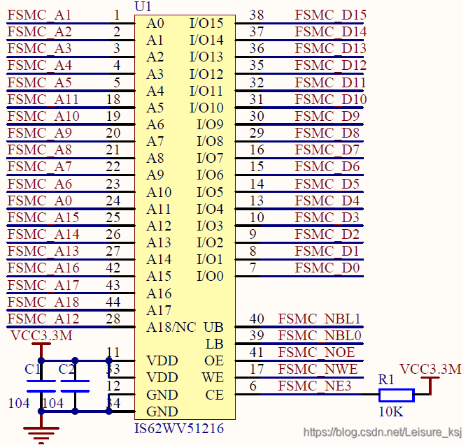

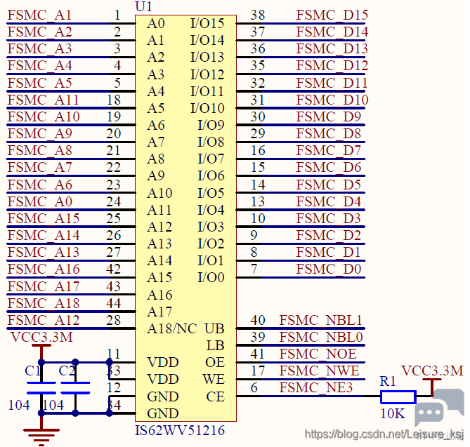

( {& s; X2 j7 t硬件连接:
$ K/ `/ T& h' o) Q+ e4 Y# xIS62WV51216原理图如下所示,具体连接关系为:
" m# ~: {2 @& z. e& b1 ]+ wA[0:18]接FMSC_A[0:18];D[0:15]接FSMC_D[0:15];UB接FSMC_NBL1;LB接FSMC_NBL0;OE接FSMC_OE;WE接FSMC_WE;CS接FSMC_NE3。& J) D- v4 V& d( M
1 V+ C: A, F8 P  q6 v 20201008125059590.png # a7 U3 }9 W7 m; p% X3 D

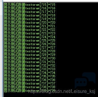

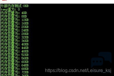

* s- y+ c2 `, g& B实验功能:程序开启后,按下KEY0键,测试外部SRAM容量大小并发送至串口端;按下KEY1键,显示预存在外部SRAM的数据。DS0指示程序运行状态。
6 \. M2 w) {8 q1 {$ R. a

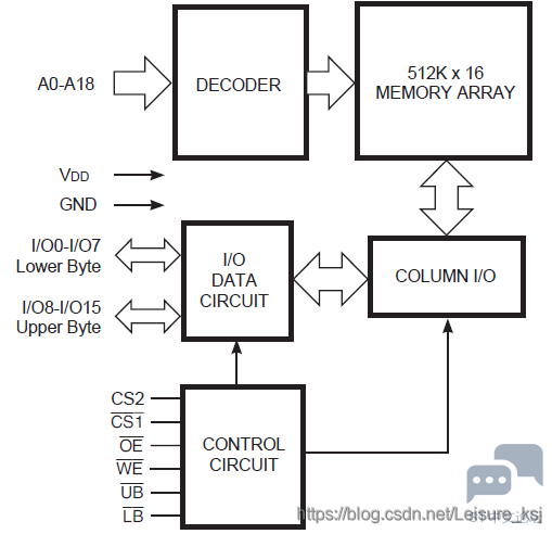

" s4 F' ]; E% m8 B( y' a1.3 框图; m/ o  P3 \2 t& l; F
图中A0~18为地址线,总共19根地址线(即2^19=512K,1K=1024);
. J* y, G6 c- i" r; ZI/O0~15为数据线,总共16根数据线;
6 |8 M: Z3 M1 z/ b: F! N3 d8 _CS2和CS1都是片选信号,CS2是高电平有效,CS1是低电平有效(开发板采用CS1);
# y) N# [6 J1 m2 k: }. MOE是输出使能信号(读信号);
" i, y4 m' e4 AWE为写使能信号;9 H* N- w+ r+ Z( I9 ?& F
UB和LB分别是高字节控制和低字节控制信号(设0有效,设1无效)。
, G! Z; J6 `! S$ s9 \) n

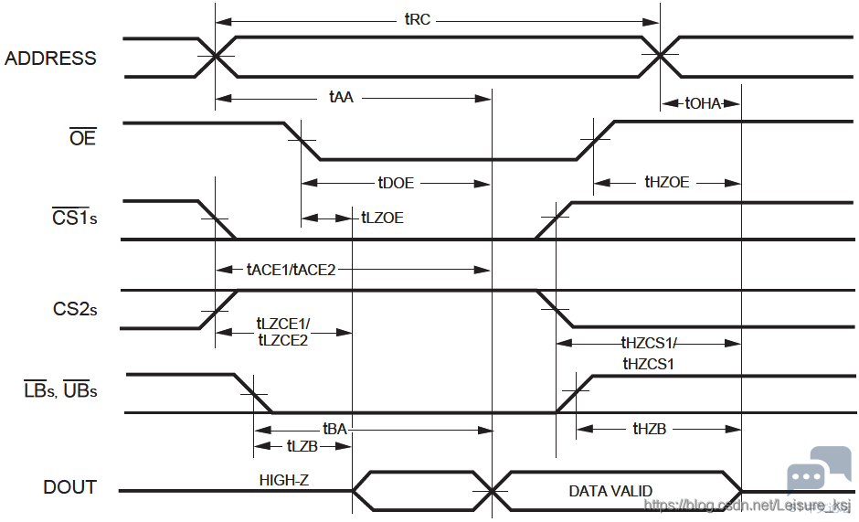

1.4 IS62WV51216读时序& J* `& K$ R; n: n: ?
IS62WV51216芯片的8080并口读时序如下图所示:: T: @- Y3 a3 J
重点时序:读周期时间(tRC);地址建立时间(tAA);OE建立时间(tDOE)。
3 l$ r% E( ]. @) i1 b( n开发板使用55ns的IS62WV51216,tRC=55ns,tAA=55ns(Max),tDOE=25ns(Max)。+ q* @6 S: s( Q- u

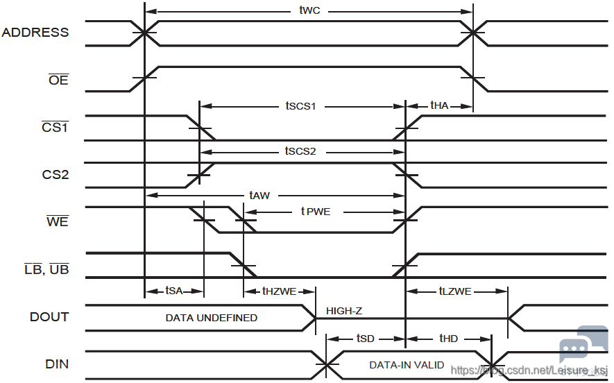

( B3 ~$ n& p4 A7 f2 W* r9 x1.5 IS62WV51216写时序( N; `+ v7 D! }6 y- r4 [0 v
IS62WV51216芯片的8080并口写时序如下图所示:
2 H6 J/ H. p5 ~: p: U1 G重点时序:写周期时间(tWC),地址建立时间(tSA),WE脉宽(tPWE)。$ w2 D( S1 \" N# [: o9 S3 F  S* a9 k
开发板使用55ns的IS62WV51216,tWC=55ns,tSA=0ns,tPWE=45ns(min)。/ D! k9 o! N: c4 U, x
3 \7 O0 y0 H# |( D. |' p0 { 2020100813350694.png : R+ r# Y; G" L1 Z

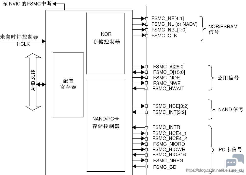

- \4 {; @8 @# p" ]% R% J2. FSMC简介
, f2 B1 @" t" S8 SFSMC,即灵活的静态存储控制器,能够与同步或异步存储器和16位PC存储器卡连接,STM32的FSMC接口支持包括SRAM、NAND FLASH、NOR FLASH和PSRAM等存储器(不支持SDRAM)。FSMC的框图如下图所示:
* _0 j4 [$ \+ f, q) ]) s9 p4 L( [/ y  O7 L, ?
# M' ^3 y) u3 L. x/ E

! G5 K; W# U9 ~/ C) n& r6 O1 N2.2 NOR / PSRAM外设接口
) k3 w' `, j4 }! `3 JSTM32的FSMC支持8/16位数据宽度,我们这里用到的SRAM是16位宽度的,所以在设置的时候,选择16位宽就OK了。FSMC的外部设备地址映像,STM32的FSMC将外部存储器划分为固定大小为256M字节的四个存储块(注意每个块的起始地址!)。3 @" T1 Y  n6 p# L: n
" I) v' F% x8 A) t! p 20201008133847927.png   \2 M8 s$ x4 |3 Q/ h3 ~1 N

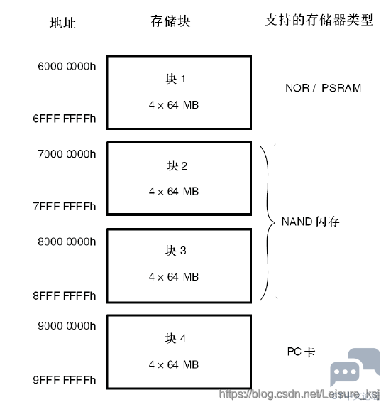

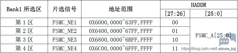

5 y7 q( x! G: R8 W2 l2.3 NOR / PSRAM存储块1 操作简介
. V5 R# E$ W& C, {+ Y4 \; ^STM32的FSMC存储块1(Bank1)用于驱动NOR FLASH/SRAM/PSRAM,被分为4个区,每个区管理64M字节空间,每个区都有独立的寄存器对所连接的存储器进行配置。Bank1的256M字节空间由28根地址线(HADDR[27:0])寻址。
' ?! y" X. z# B6 p# j9 a: V% k! X, T这里HADDR,是内部AHB地址总线,其中,HADDR[25:0]来自外部存储器地址FSMC_A[25:0],而HADDR[26:27]对4个区进行寻址(不能直接设置,只能选择片选间接设置)。如下表所示:
# y4 \0 U, l" e$ O) `+ d* r" Z1 t% N) E
. ~  D; o3 }8 F# r( g5 I4 G- ]7 R6 v' Q' C* M: d( R/ \9 k. d9 ^( j1 V
注意!" f) k8 ~3 [, e5 T, p; t
当Bank1接的是16位宽度存储器的时候:HADDR[25:1]——FSMC_A[24:0](右移一位对齐),! }2 S, ^" W4 }, D
当Bank1接的是8位宽度存储器的时候:HADDR[25:0]——FSMC_A[25:0],( _8 T- P4 j4 i; F  j
不论外部接8位/16位宽设备,FSMC_A[0]永远接在外部设备地址A[0]。4 F3 k5 t9 P( {3 B) m4 I

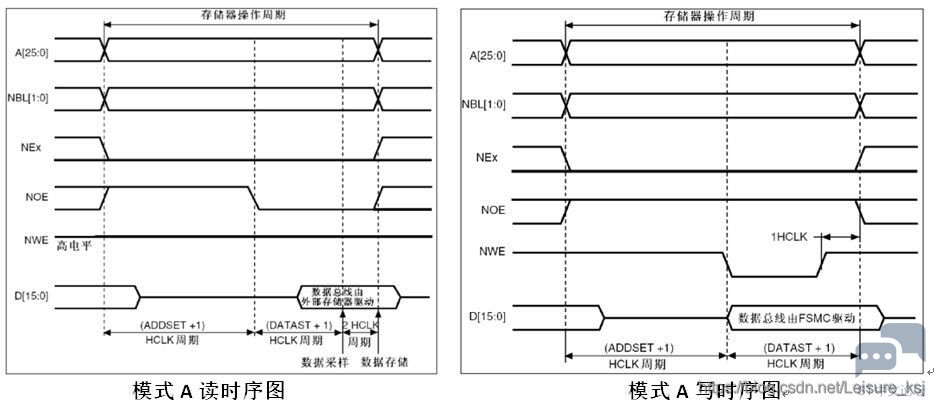

) s  B6 Q/ K$ ~4 [2.4 NOR PSRAM存储块1 访问模式
' D- M4 t. a" y6 X4 gSTM32的FSMC存储块1 支持的异步突发访问模式包括:模式1、模式A~D等多种时序模型,驱动SRAM时一般使用模式1或者模式 A,这里使用模式A来驱动SRAM,其他模式说明详见:STM32中文参考手册-FSMC章节。
8 k$ @7 V# [+ Q' S% ?2 p* u
# V$ p$ Q/ t6 X: F 20201008134139391.jpg / V  Y* D5 u; T
7 C2 E+ z  q2 c
模式A支持读写时序分开设置!(可针对一些读写时序不一样的设备分开设置),
" P9 m) h5 r. ~$ Z5 c对STM32F4仅写时序DATAST需要+1(F1按上图要求即可)。- h3 K, o  [2 x: L) C4 \5 `: z

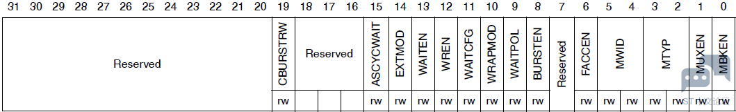

; W9 [+ ^" b' R  h2.5.1 SRAM/NOR闪存片选控制寄存器(FSMC_BCRx)+ n7 H# ?) A6 L  b8 Z
5 G2 o. e" A0 e
2020100813433667.png : ^% a  u/ b5 R; c
. i$ _  Q9 F0 ^$ \EXTMOD:扩展模式使能位,控制是否允许读写不同的时序,设置为0(读写相同时序);
5 Q# G! e, f1 m2 e7 {WREN:写使能位。我们需要向SRAM写数据,故该位必须设置为1;
* ?7 y$ R  G% Z$ J) pMWID[1:0]:存储器数据总线宽度。00,表示8位数据模式,01表示16位数据模式,10和11保留。我们的SRAM是16位数据线,所以设置WMID[1:0]=01;, G' X" l2 \$ j4 H
MTYP[1:0]:存储器类型。00表示SRAM、ROM,01表示PSRAM,10表示NOR FLASH,11保留。我们驱动的芯片为SRAM,所以需要设置MTYP[1:0]=00;
& U5 X& q, h/ e7 n4 t: PMBKEN:存储块使能位。需设置为1,使能相应的存储块。
& [) R* `: s) Z+ L6 [# l# _

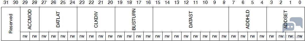

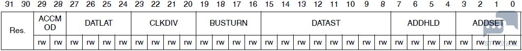

$ z8 G* D' [4 d" E9 ~2.5.2 SRAM/NOR闪存片选时序寄存器(FSMC_BTRx)
& \' I! W* R+ J$ ^. s4 L
. x: ?8 B, x! A% K) B: {4 Q 20201008134437936.png * U' C- ?* R. D& b% i  n
8 ]1 S( L9 ^3 [8 N& i( T5 kACCMOD[1:0]:访问模式。00:模式A,01:模式B,10:模式C,11:模式D。
. K0 @2 N* h3 B' J- @2 N( v- ]' M( }DATAST[7:0]:数据保持时间,等于: DATAST(+1)个HCLK时钟周期(F4只有写的时候要+1),DATAST最大为255。对IS62WV51216来说,其实就是OE/WE低电平持续时间,最大为55ns。对STM32F1,一个HCLK=13.8ns (1/72M),设置为3(13.8×(3+1)≈55.2ns)。对STM32F4,一个HCLK=6ns(1/168M),设置为8(有点超频)。
  j  g' C) g$ C2 f7 c3 q* T! jADDSET[3:0]:地址建立时间。表示:ADDSET (+1)个HCLK周期(F1不需要+1),ADDSET最大为15。对IS62WV51216来说,访问周期最快为55ns,之前的设置,已经可以保证访问周期不小于55ns,因此这个地址建立时间,直接设置为0即可。! I" I1 q; `2 P" k. R: f! x
本实验因为EXTMOD位设置为0,所以读写时序共用这个时序寄存器!

    4 I7 ?. Y' y2 [+ c1 p  h, N) ^

  46. /* 读写时序结构体初始化 */        1 P6 j% d/ m( w
  47. readWriteTiming.FSMC_AddressSetupTime = 0x00;        /* 地址建立时间(ADDSET)为1个HCLK 1/36M=27ns */
    ! X( U; R0 V0 }# k' f# j
  48. readWriteTiming.FSMC_AddressHoldTime = 0x00;         /* 地址保持时间(ADDHLD)模式A未用到 */7 }+ e8 s8 x' n# r) j
  49. readWriteTiming.FSMC_DataSetupTime = 0x03;           /* 数据保持时间(DATAST)为3个HCLK 4/72M≈55ns(对EM的SRAM芯片) */
    2 C* P( ~% z& H
  50. readWriteTiming.FSMC_BusTurnAroundDuration = 0x00;8 J9 `" m! K: v* H. t: [" p2 C
  51. readWriteTiming.FSMC_CLKDivision = 0x00;" v& C5 u. z0 j
  52. readWriteTiming.FSMC_DataLatency = 0x00;6 Y+ s+ V  G- U! l" }' l
  53. readWriteTiming.FSMC_AccessMode = FSMC_AccessMode_A; /* 模式A */
    2 U0 l0 S" n; P/ [4 O
  54. FSMC_NORSRAMInitStructure.FSMC_Bank = FSMC_Bank1_NORSRAM3;                                /* 使用NE3,对应BTCR[4],[5] */2 E! }4 Y+ t3 o- k3 q5 o
  55. FSMC_NORSRAMInitStructure.FSMC_DataAddressMux = FSMC_DataAddressMux_Disable;              /* 地址复用未用 */( w& u, f8 u1 ~% t
  56. FSMC_NORSRAMInitStructure.FSMC_MemoryType =FSMC_MemoryType_SRAM;                          /* 存储器类型SRAM */   - e, E7 S8 |! |; C
  57. FSMC_NORSRAMInitStructure.FSMC_MemoryDataWidth = FSMC_MemoryDataWidth_16b;                /* 存储器数据宽度为16bit */
    # e* n1 K! K; C: x$ j' O% c) u% w+ S
  58. FSMC_NORSRAMInitStructure.FSMC_BurstAccessMode =FSMC_BurstAccessMode_Disable;             /* 禁止突发访问模式 */
    2 B6 |# p! B+ c5 ]& f
  59. FSMC_NORSRAMInitStructure.FSMC_WaitSignalPolarity = FSMC_WaitSignalPolarity_Low;
    2 ^8 d  w: R% j
  60. FSMC_NORSRAMInitStructure.FSMC_AsynchronousWait=FSMC_AsynchronousWait_Disable;' d# E, p& q! w& R
  61. FSMC_NORSRAMInitStructure.FSMC_WrapMode = FSMC_WrapMode_Disable;   $ G" R2 C$ o3 g4 c
  62. FSMC_NORSRAMInitStructure.FSMC_WaitSignalActive = FSMC_WaitSignalActive_BeforeWaitState;
    , v* j# ^  v: ^0 t
  63. FSMC_NORSRAMInitStructure.FSMC_WriteOperation = FSMC_WriteOperation_Enable;               /* 存储器写使能 */
    9 {! _4 r9 ^* r& e: A* U: o
  64. FSMC_NORSRAMInitStructure.FSMC_WaitSignal = FSMC_WaitSignal_Disable;
    , C' i; y3 i4 g5 G/ ?
  65. FSMC_NORSRAMInitStructure.FSMC_ExtendedMode = FSMC_ExtendedMode_Disable;                  /* 不使用扩展模式,读写使用相同的时序 */
    5 G/ w/ ?/ V- x( }. |0 ^# W
  66. FSMC_NORSRAMInitStructure.FSMC_WriteBurst = FSMC_WriteBurst_Disable;
    2 [( b, A7 V: Y
  67. FSMC_NORSRAMInitStructure.FSMC_ReadWriteTimingStruct = &readWriteTiming;                  /* 读写同样时序 */  L7 W" X4 t$ H- {$ ^
  68. FSMC_NORSRAMInitStructure.FSMC_WriteTimingStruct = &readWriteTiming;                      /* 读写同样时序 */
    4 Z0 {- ^8 P8 `; v8 A, _
  69. FSMC_NORSRAMInit(&FSMC_NORSRAMInitStructure);                                             /* 初始化FSMC配置 */
    ' G" U( Z( q% O; G( f9 J
  70. FSMC_NORSRAMCmd(FSMC_Bank1_NORSRAM3, ENABLE);                                             /* 使能BANK3 */            : E4 k; @! Q2 m

  78. ***********************************************************************/" F; F) \- }1 w# f
  79. void FSMC_SRAM_WriteBuffer(u8* pBuffer,u32 WriteAddr,u32 n)5 v5 R' N5 j0 G: B( f+ x0 _

  23. u32 testsram[250000] __attribute__((at(0X68000000)));
    3 ?2 o; ?# t& X, O, J/ r

  31. void fsmc_sram_test(void)2 }, P$ B( z3 p4 U1 u; t& H
  32. {
    ' b$ j3 p3 `5 p& R* e% f5 w) t
  33. u32 i=0;     3 a) a' [) w) j+ w/ I9 @
  34. u8 temp=0;                        /* 0≤temp≤255 */9 _- w. y1 P& n3 c6 q7 T
  35. u8 sval=0;                        /* 在地址0读到的数据 */
    7 N+ ]" N8 |/ I
  36. printf("外部内存测试:0KB\r\n"); * y9 d! w4 @( T5 `0 K9 m2 ^1 N; o
  37. /* 每隔4K个字节,写入一个数据,总共写入256个数据,刚好是1M字节 */
    5 D# C( L  ?4 A/ H) }
  38. for(i=0;i<1024*1024;i+=4096)
      f* l+ G; k2 M( H: ]2 @4 X
  39. {8 h; V, Z: @  \6 Q7 d; _* H- p
  40.   FSMC_SRAM_WriteBuffer(&temp,i,1);- n( c. h" A. }, r
  41.   temp++;                          /* for循环运行完后,temp值为0 */6 R% K1 K) s5 |
  42. }
    / d: j* j# r1 y6 m/ g$ w
  43. /* 依次读出之前写入的数据,进行校验 */    5 C% y7 D+ F3 \8 ^8 x
  44. for(i=0;i<1024*1024;i+=4096)
    : `: D; H* O& A( @5 h8 O( ?. ~# G
  45. {0 X" |) x( e) }
  46.   FSMC_SRAM_ReadBuffer(&temp,i,1);
    0 r% L. M# `5 [/ k
  47.   if(i==0)                         /* 将第一次的temp值赋给sval,即sval=temp=0 */
    3 A' o! |( ]1 h' o
  48.   sval=temp;
    ( K5 g( i* h" v6 K
  49.   else if(temp<=sval)/ A: I) M* h4 {) P  i
  50.   break;                         /* 本程序设计思路,后面读出的数据一定比第一次读到的数据大 */  1 v4 R7 s- F' N; f6 ]
  51.   printf("内存容量为:%dKB\r\n",(temp-sval+1)*4);  - ]! y1 V0 Z5 B3 n# m
  52. }      * H0 G, F5 }' R) ]8 E
  53. }

/ A5 \, Q2 W) [" P4 k1 L
4. 实验结果
9 [9 ]- `, C% F# w6 @" z. `按KEY0键:4 S# `& K: C6 H- Y! M) b; Z
2 k+ B; n( C- L& L4 H6 p( x- C
20201008140144330.jpg # J: x' l: h/ n& k; p% T. g& s& r
# m" `4 ?* ^; K2 R! t+ L+ F# a4 W# y" U3 w; V! C. J
按KEY1键:: h: \( c4 h. [- o( b, e$ q2 e3 H
6 X/ O1 _6 u/ s  f 20201008140243147.jpg
