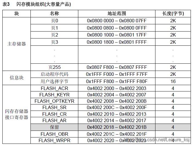

  g& A+ S" l4 a& V- ]; I: v3 W1.2 闪存模块存储器组织
  ~3 {: x/ {* {" k! ?, ^6 p/ B0 o, e+ h按照不同容量,存储器组织成32个1K字节/页(小容量),128个1K字节/页(中容量),256个2K字节/页(大容量)的主存储器和一些信息块等。战舰/精英板FLASH容量为512K,所以一共有256页(0-255)。
: Y' ]/ K8 m5 H0 ?& [! o
% L3 m6 S5 R% W8 i 20200915133520347.png 5 K9 M0 I1 c1 g
' s2 I3 v/ d( r9 o$ z4 H5 S0 Y
STM32的闪存模块由:主存储器、信息块和闪存存储器接口寄存器等3部分组成。+ D! {: |& E" Z/ w" R
1) 主存储器,该部分用来存放代码和数据常数(如const类型的数据)。对于大容量产品,其被划分为256页,每页2K字节。注意,小容量和中容量产品则每页只有1K字节。从上图可以看出主存储器的起始地址就是0X08000000, B0、B1都接GND的时候,就是从0X08000000开始运行代码的。

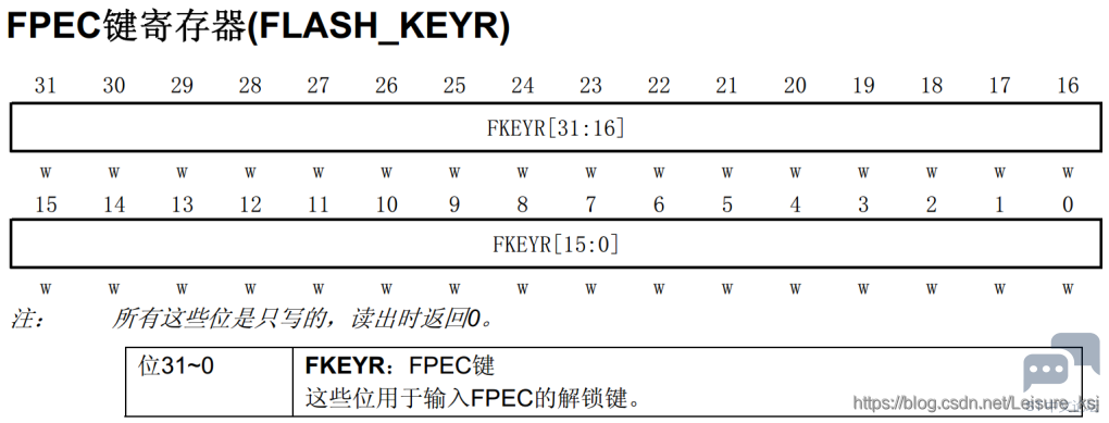

1.8 Flash操作相关寄存器! F! \, s6 [7 P6 l) _# M
1) FPEC键寄存器(FLASH_KEYR);
! l6 O3 ^4 Q( X5 }, ]8 V$ P2 P  y

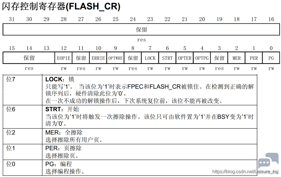

' @! b! t* m6 ^7 w% x" M2) 闪存控制寄存器(FLASH_CR);4 B$ B$ p! Q, B/ ~7 t, S0 O3 C
: w( D0 x7 s0 W) c1 K, d5 \8 T4 G& L
20200915134217432.png ! ?) e9 G' i" y# ]  n; b: W

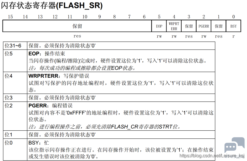

0 Z. U1 O; f; w7 z5 M3) 闪存状态寄存器(FLASH_SR);
' C# P! Z; K0 w$ f8 J; w
' k5 N' }, Q/ A 20200915134306471.png " j' G* b7 a  j7 U

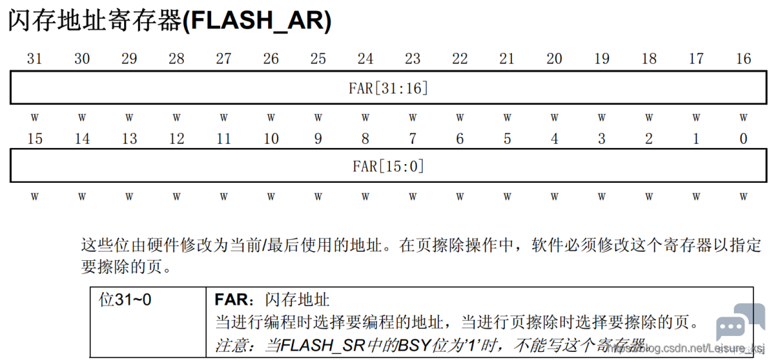

: W) u% Q: v( ?& P0 I& `4) 闪存地址寄存器(FLASH_AR)。* k5 b2 O& ^" B. i3 t7 k3 P
" i+ f* t" X3 r$ C# `
20200915134348987.png ; _% X. w$ M2 ?5 S
