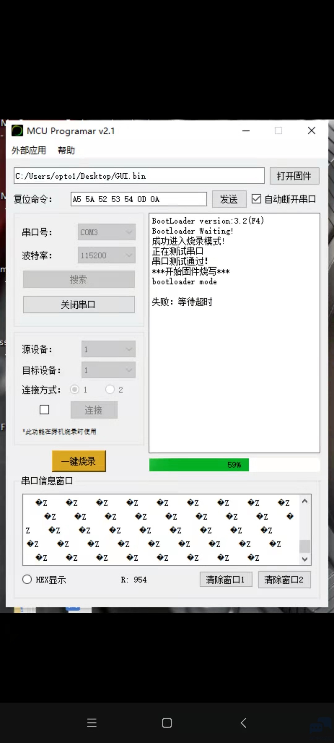

烧录方式是,单板用串口线烧录bootloader和应用程序,板装到机器上后,更新应用程序,用机器外部的烧录口更新,bootloader是只需要烧录一次,在机器外部的烧录口不能烧录bootloader但是单板烧录时,bootloader和应用程序都可以烧录,能运行,但不能更新应用程序.不良的板,在更新到一半的时候就出错,显示时间超时,有遇到这种情况的?

没太看懂你描述的逻辑。 这个PC软件是与你自己写的boot loader通信的化,建议对比测试一下或者分段烧录看看,另外看看波特率是否正常。 如果是与芯片自带的boot loader烧录,应该可以整片擦除烧录,还可以用官方的STM32BCUBEPROGRAMMER 去验证一下。
