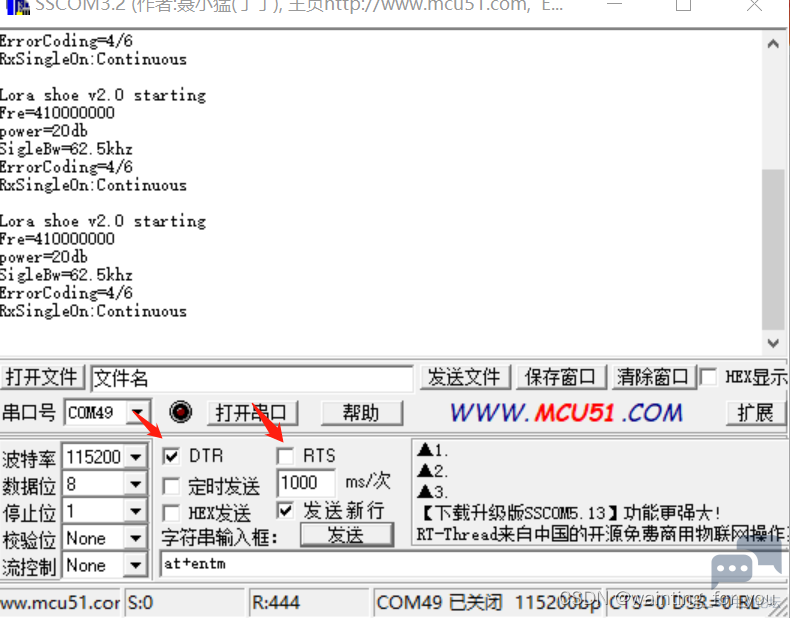

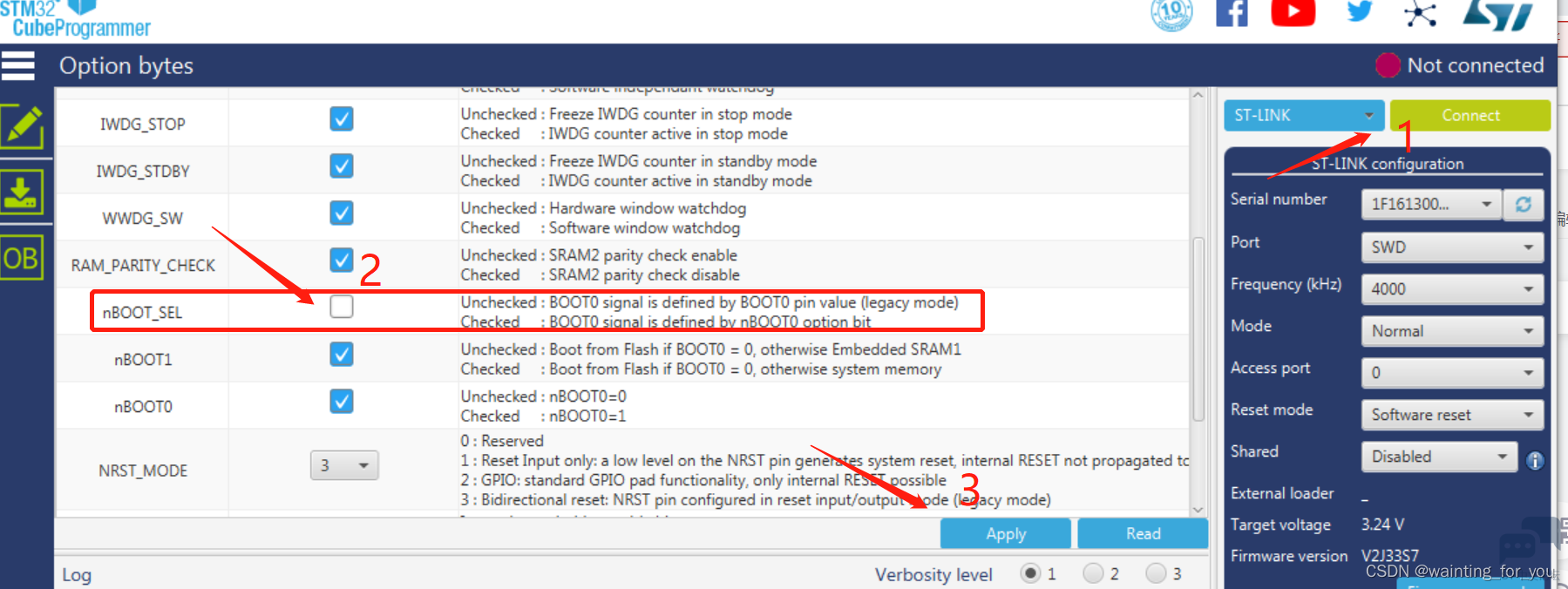

利用USB转串口调试,烧写单片机程序。$ o% r# a( k" A: B: D. s' t 1. 打开STM32 CubeProgrammer软件设置启动配置。 " L3 S, C8 B8 i
2. 让程序从system Flash启动。, x" n; v: g% U/ v7 q' ]! [

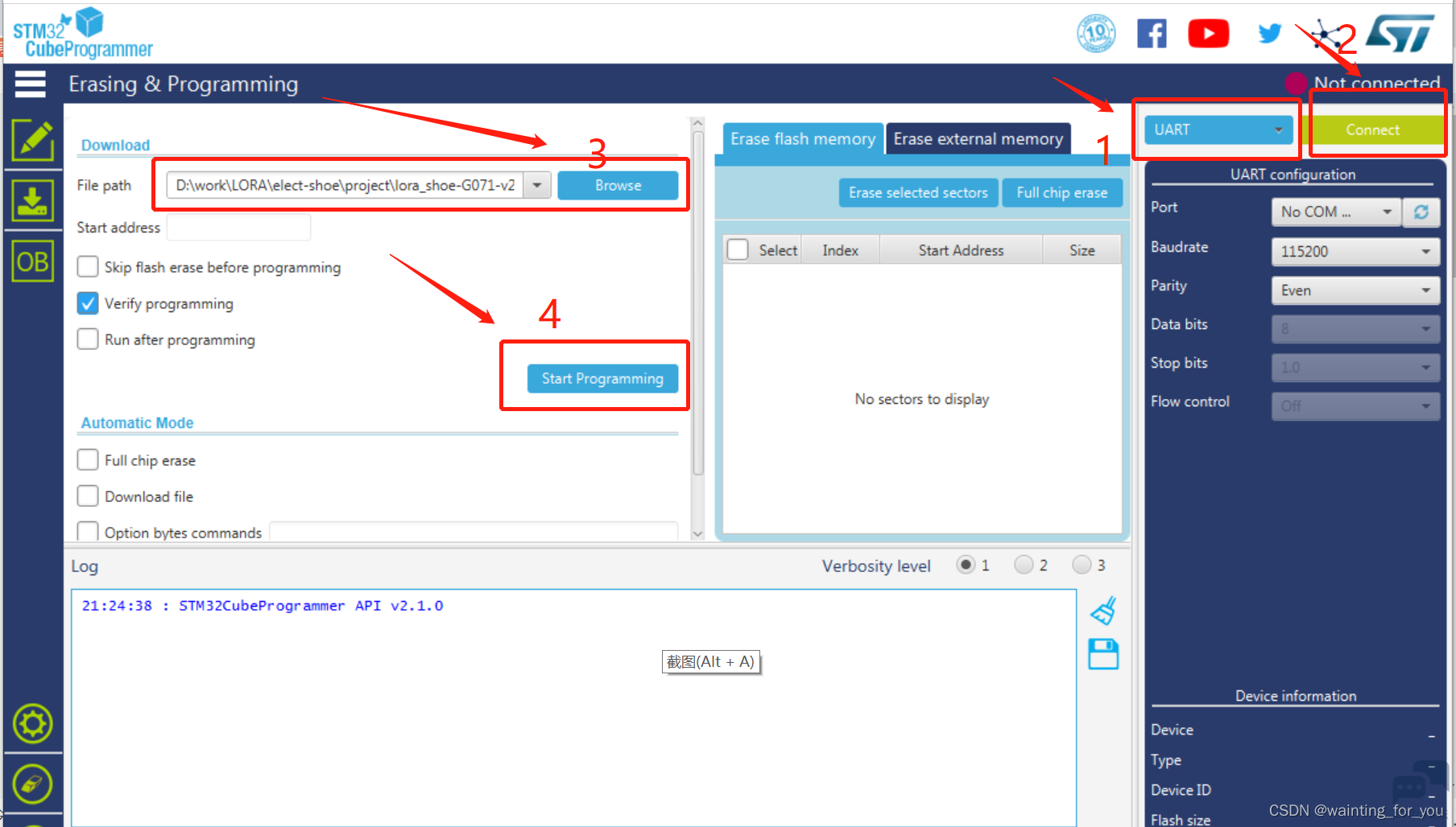

(1) 勾选 DTR , 勾选RTS, 取消勾选RTS8 n/ A( n3 F2 T* M( K9 t, W (2) 取消勾选DTR, 勾选RTS,取消勾选RTS$ F8 U: @& G1 n1 k' |" }6 b; Q * y2 X5 c: X! Y3 N 3. 烧写用户程序% K' E- F" _$ \% w ! _0 M' }0 n$ J5 Q' X

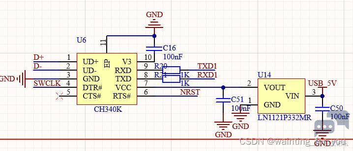

4. 用户电路+ E' ^5 P$ b @7 _8 x, v* d( C% o ' L* N+ n3 h# D: ?
