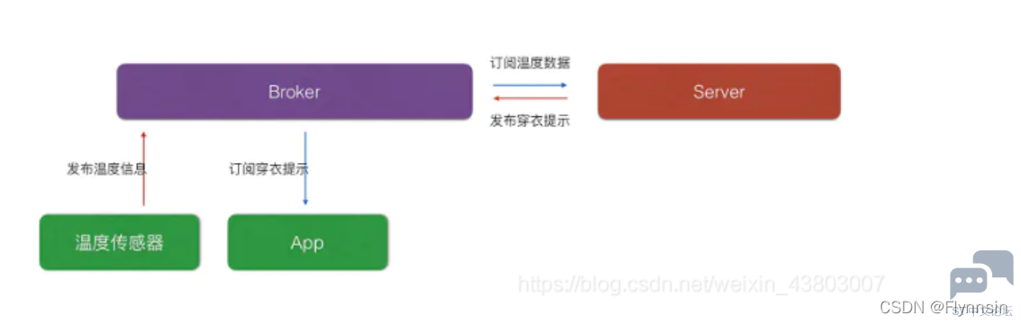

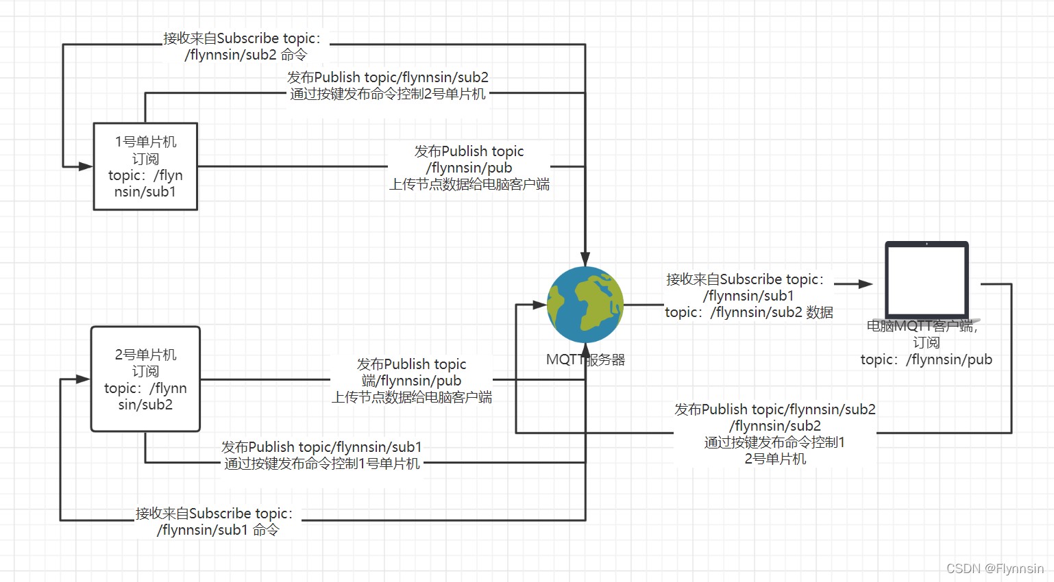

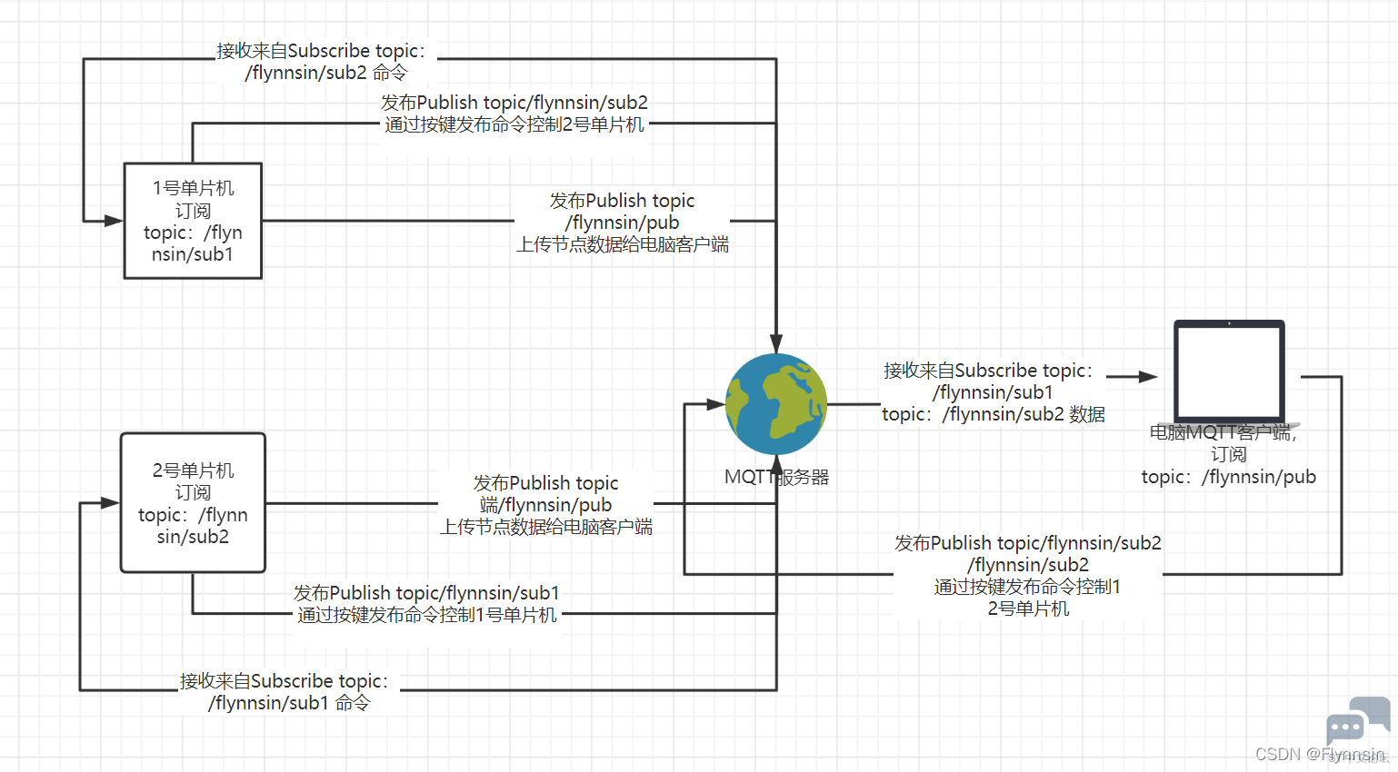

为什么使用MQTT MQTT协议是轻量、简单、开放和易于实现的,这些特点使它适用范围非常广泛。特别是物联网(IoT)和嵌入式。, l1 C% U7 p! _* Z1 G; k8 _$ [ MQTT包容不稳定的网络,MQTT和MQ可以从诸如断开连接之类的故障中恢复,无需进一步的代码要求。但是,HTTP本身无法实现此目标,并且客户端必须重试编码,这会增加身份问题。$ J; G0 V) n2 M2 j5 u 低功耗MQTT专为低功耗目标而设计。 HTTP设计未考虑此因素,这会增加功耗。 MQTT使用的发布/订阅消息模式,它提供了一对多的消息分发机制,从而实现与应用程序的解耦。这是一种消息传递模式,消息不是直接从发送器发送到接收器(即点对点),而是由MQTT server(或称为 MQTT Broker)分发的。客户端可以发布消息(发送方)、订阅消息(接收方)或两者兼而有之,从而可以实现多对多通信。4 W" Z' {7 Z% k2 l% d5 P3 _ 有三种消息发布服务质量:' b S& j# D: {: g. c2 m4 J8 g “至多一次”,消息发布完全依赖底层TCP/IP网络。会发生消息丢失或重复。这一级别可用于如下情况,环境传感器数据,丢失一次读记录无所谓,因为不久后还会有第二次发送。这一种方式主要普通APP的推送,倘若你的智能设备在消息推送时未联网,推送过去没收到,再次联网也就收不到了。 “至少一次”,确保消息到达,但消息重复可能会发生。: f+ n( F. E$ v V% [! U “只有一次”,确保消息到达一次。在一些要求比较严格的计费系统中,可以使用此级别。在计费系统中,消息重复或丢失会导致不正确的结果。这种最高质量的消息发布服务还可以用于即时通讯类的APP的推送,确保用户收到且只会收到一次。+ e5 I/ m/ I/ u: n& c% ? 项目概述 gitee项目地址 - N7 U2 n0 W& U
移植ONENET开源代码, \! n, p: v/ n( k: L 将服务质量2修改为服务质量0;
修改服务器地址 , `1 o! ?: {: R1 O0 P$ B
修改接收数据解析. J2 E3 Q- z% {# s* B1 m/ _! [ 3 @# I) v& z2 ^. X

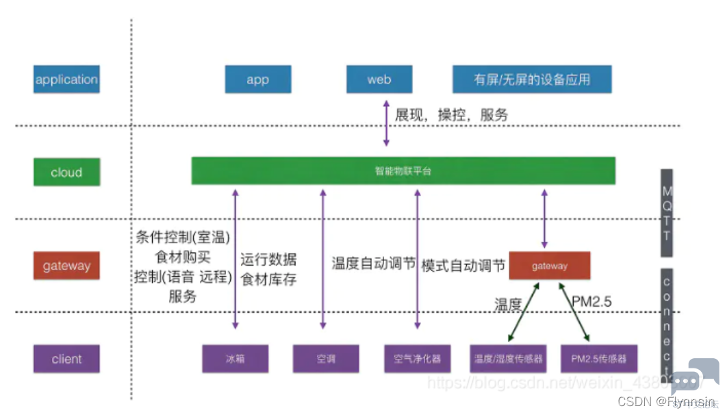

使用场景 引用 ; R5 _8 v, x: t
