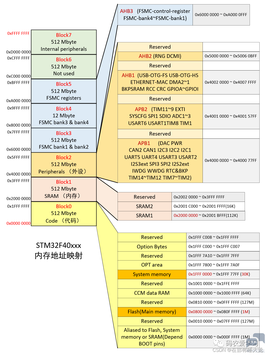

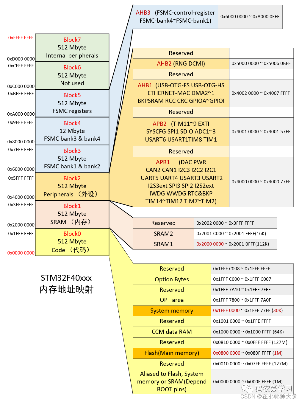

STM32有两种常用的烧录方式,一是利用JLink和STLink调试下载,二是利用串口线直接下载 一、ISP(In-System Programming)9 F, ]# d9 g- m3 |8 i7 s, i7 J6 j 5 @& C9 ^ w/ g. O! h 在系统编程,使用引导程序(Bootloader)加上外围UART/SPI等接口进行烧录。) d7 ~) A5 U" P' R0 w - G" \+ }" \3 U$ n7 U1 p4 Y 二、ICP (In-circuit programmer)- j7 k; k& }: R$ T4 d 6 y& f1 h8 x4 |4 _: g 在电路编程,使用SWD/JTAG接口。% l9 b* h) i; k0 W4 L8 f- k 这两种方式有什么区别以及怎么用我们得先了解一下STM32的地址映射* `) A2 k9 u; l; |$ \3 W # Q1 [3 _( R+ O: p1 I( I4 E$ W

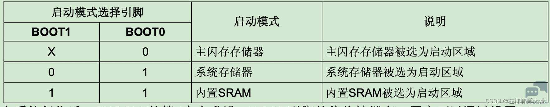

看Block0中有两块标为橙色的,Flash和System memory7 g, J3 F9 S3 d( [1 R/ l8 Q Main memory 主存储区、存放代码的地方 & t/ p( f4 u3 C) X- u" G( t System memory系统存储区、System memory是STM32在出厂时内置Bootloader的地方! b3 _# |, o v: q5 r STM32的启动方式 STM32有两个BOOT引脚,通过配置不同的高低电平,可以让单片机从不同的地址开始运行。 ; ?$ y- T; V6 a BOOT0=0, BOOT1任意(JLink和STLink调试下载:ICP)- l2 J' O# i: Z2 ~ 通常我们是在Main memory 主存储区(0x0800 0000)运行程序,BOOT0引脚拉低即可。 这种情况,KEIL软件给STM32烧录程序,就是直接在这个地址烧录,烧录完,直接在这个地址处运行。9 |( ^1 [/ [) R* a 0 I% E# M) J9 M+ Z& h# K; ] BOOT0=1,BOOT1=0(串口直接下载:ISP) * @; Z) d; {4 v f" m7 ]( ?$ z 这种情况就用在使用串口方式给STM32烧录程序,这时单片机从系统存储器(0x1FFF 0000)启动,运行的是出厂预置的BootLoader程序,可以接收串口发来的程序,并将其写入Main memory(0x0800 0000),程序烧录完成后,再将BOOT0引脚拉低,Main memory(0x0800 0000)处运行刚烧录的代码了。 ' U, Q6 j1 E* m BOOT0=1,BOOT1=1+ m: B4 y; {$ H" A/ u7 C) c3 b , H- T# J Y/ H1 Z$ ~ 这种情况是从内存中启动,内置SRAM(也就是STM32的内存中),既然是SRAM,自然也就没有程序存储的能力了,这个模式一般用于程序调试。; s9 [, g- j/ t+ @ * \6 Z; w2 p. s/ t4 _" a9 v
