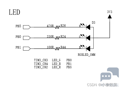

跟51学**度一样,当我们实现点亮一个灯之后我们就会想着如何点亮流水灯,呼吸灯这两种灯,在51中我们用的整个端口比如说P0口然后利用左移或者右移函数进行流水灯的实现,在32中我们依旧可以采用这种方式,但是由于开发板中连接的LED灯所用的端口不是同一组端口,所以可以直接利用简单的某个灯亮,两外的灯暗来实现。  O& s1 ]1 d- K; D" \' p
! |: O/ t1 x1 i7 q6 b# A9 c首先还是先上电路图,我用的还是野火的指南者的开发板% d- _3 x, R/ A  c- D
1aa2f864dee040509c6ad5f2c6bc029f.png 8 Y# K: g& d  A
! v# n. `# D) |; S! ], d! J
如图所示,所用的还是共阳极的原理图,要想点亮灯只需要给低电平就好了。要想实现流水灯,就叫而已是其中一个低电平其他全部高电平就好了。
