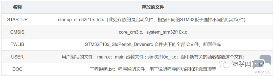

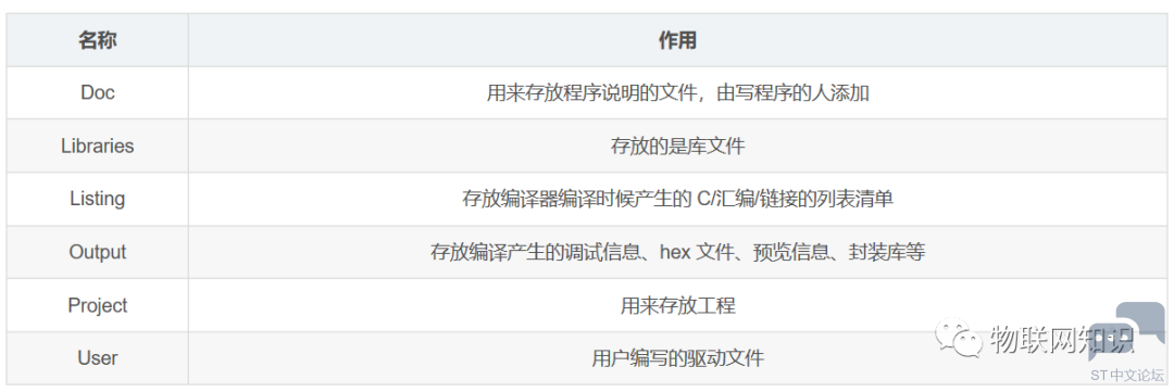

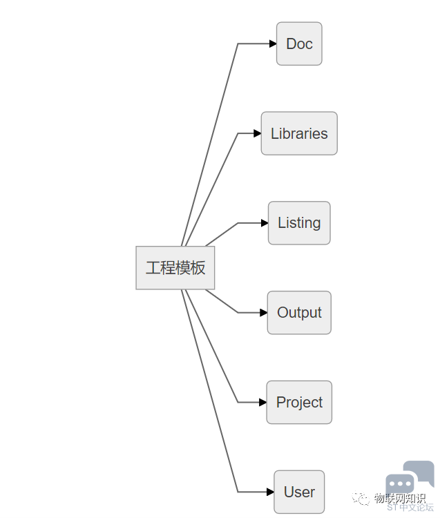

建立一个STM32工程 前期准备:版本说明:MDK5.15,如果有更高的版本可使用高版本。 版本号可从 MDK软件的“Help–>About uVision”选项中查询到。 ( I' E" }9 ~- W @ 1. 本地工程文件夹 为了工程目录更加清晰,我们在本地电脑上新建 1 个文件夹用于存放整个工程,如命名为“工程模板”,然后在该目录下需要包含 六个文件夹。 为了让大家更直观,下面给出工程文件夹的详解图。1 |# m: U- Q1 l) E: v " m% m( D: T" V( g2 b
以下是每个文件夹的作用:

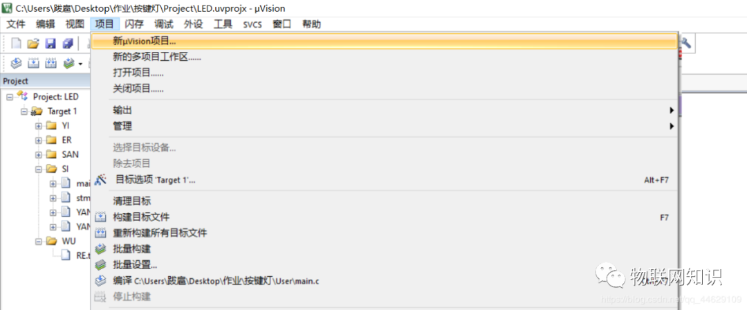

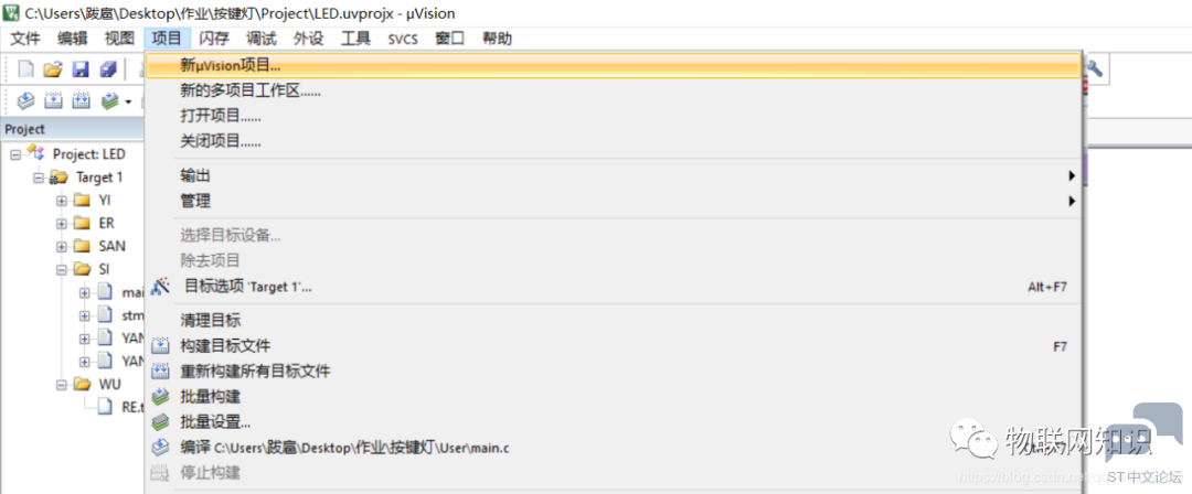

7 T- A9 }% t$ b" ? 2. 在KEIL5里建工程) O- q9 h7 l P5 Z$ S6 k# F 打开 KEIL5,新建一个工程,工程名根据喜好命名,保存在 Project\文件夹下。

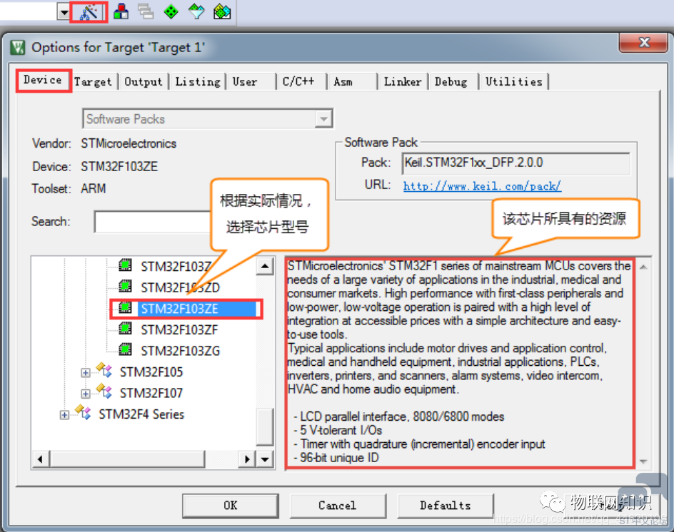

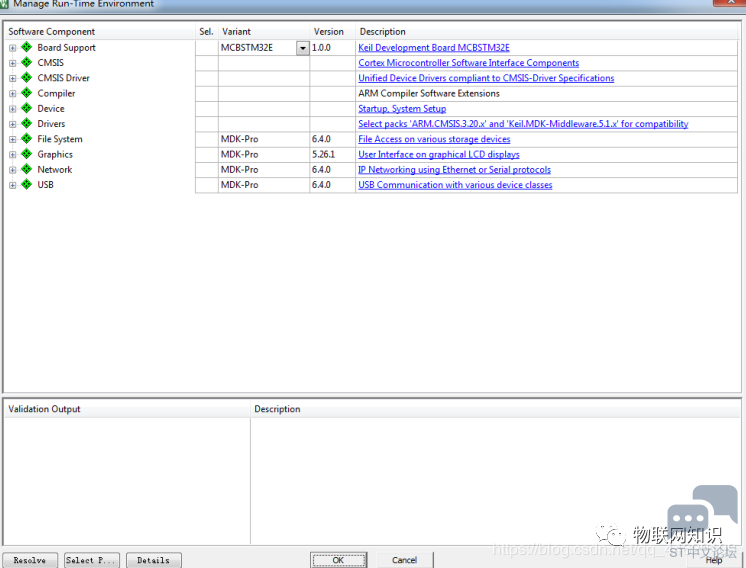

, e, U n- E5 I! \ 3. 选择 CPU型号% C" m( t2 b2 C7 q8 Q5 Q5 ]$ E; K9 G 这个根据你开发板使用的CPU具体的型号来选择,如果这里没有出现你想要的 CPU型号,或者一个型号都没有,那么肯定是你的KEIL5没有添加 device 库,KEIL5 不像 KEIL4 那样自带了很多 MCU 的型号,KEIL5 需要自己添加。
4. 在线添加库文件 等下我们手动添加库文件,这里我们点击关掉。 - h! @1 I4 G- O8 y4 Y

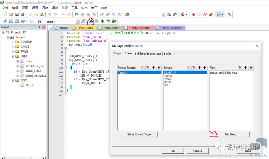

5. 添加组文件夹) i# X5 X# u0 M) `$ f) b " }+ F4 K' b2 I. t( K / j% z: [) Z! d2 c. M& w

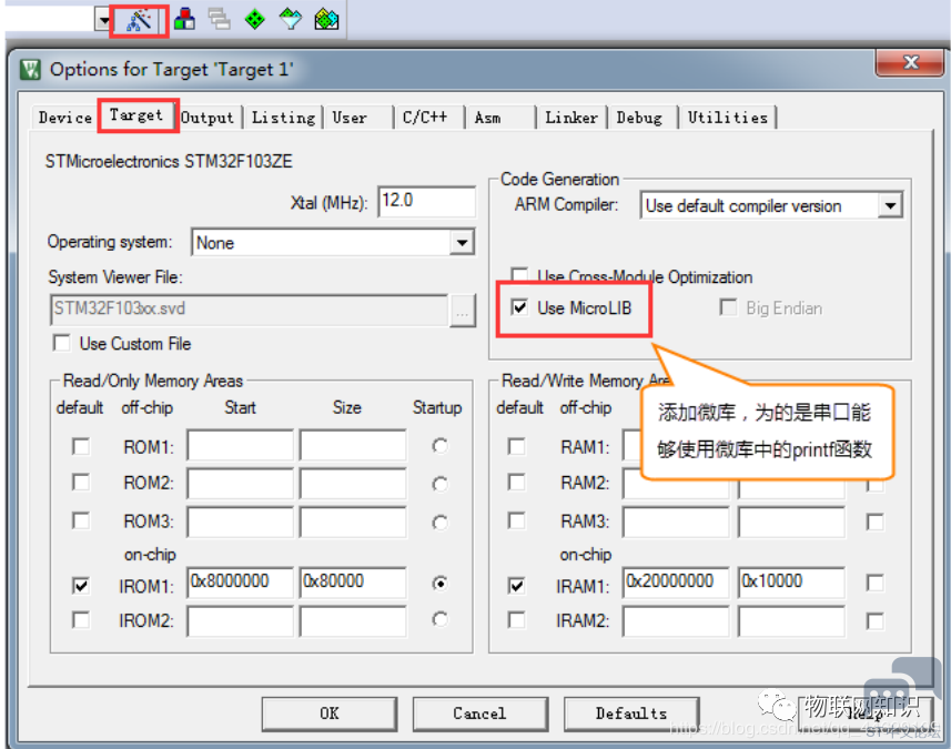

6. 配置魔术棒选项卡 这一步的配置工作很重要,很多人串口用不了printf函数,编译有问题,下载有问题,都是这个步骤的配置出了错。* e" f& P, E. C" p (1) Target 中选中微库“ Use MicroLib”,为的是在日后编写串口驱动的时候可以使用printf 函数。

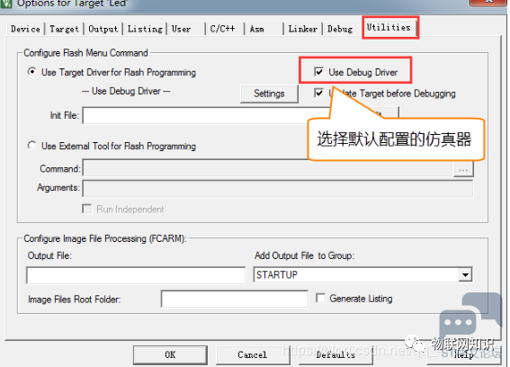

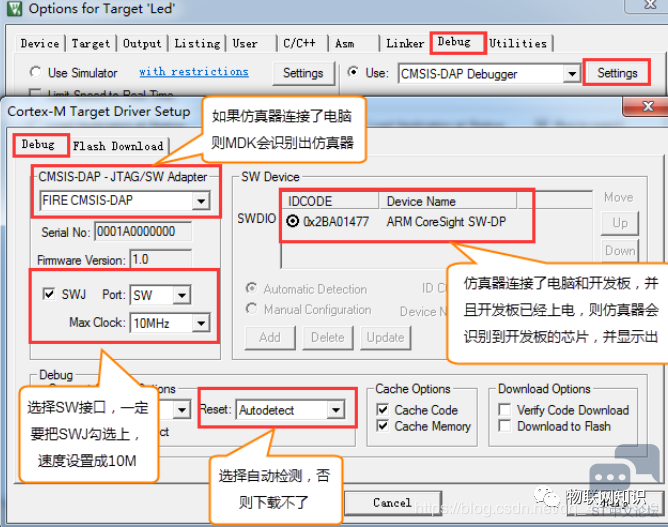

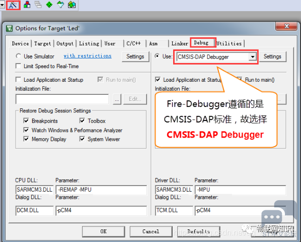

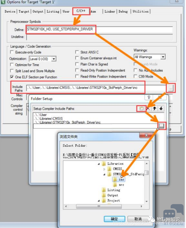

在这个选项中添加宏,就相当于我们在文件中使用“#define”语句定义宏一样。在编译器中添加宏的好处就是,只要用了这个模版,就不用源文件中修改代码。 STM32F10X_HD宏:为了告诉 STM32标准库,我们使用的芯片类型是 STM32型号是大容量的,使 STM32标准库根据我们选定的芯片型号来配置。$ O$ M, r: |$ ^# ]) u" c# u USE_STDPERIPH_DRIVER宏:为了让 stm32f10x.h 包含 stm32f10x_conf.h 这个头文件.& R7 F9 k W% m9 x “Include Paths ”这里添加的是头文件的路径,如果编译的时候提示说找不到头文件,一般就是这里配置出了问题。你把头文件放到了哪个文件夹,就把该文件夹添加到这里即可。 7. 仿真器配置 ! T3 u% }1 }: m9 e$ Q; [9 O& l

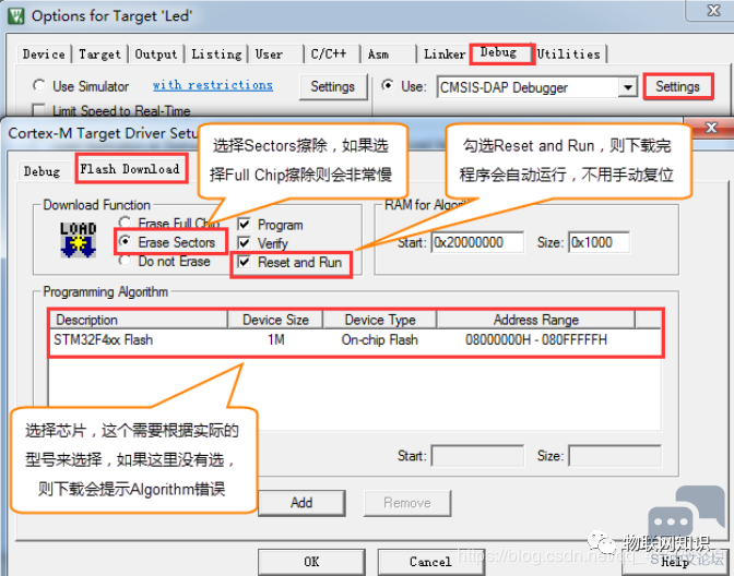

8. 选择 CPU型号# |% w6 e6 D- k. Z, J 这一步的配置也不是配置一次之后完事,常常会因为各种原因需要重新选择,当你下载的时候,提示说找不到 Device 的时候,请确保该配置是否正确。有时候下载程序之后,不会自动运行,要手动复位的时候,也回来看看这里的“Reset and Run”配置是否失效。这里用的 STM32 的 FLASH 大小是 1M,所以这里选择 1M 的容量,如果使用的是其 他型号的,要根据实际情况选择。
