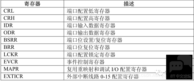

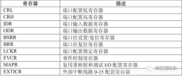

GPIO 寄存器
  1. typedef struct6 z) k7 _) j: B
  2. {1 z3 T+ G) j/ {" m* U0 f4 x
  3.   __IO uint32_t CRL;( `# \4 H* Y& a4 ?2 l
  4.   __IO uint32_t CRH;+ u* \  P/ P& {" U7 f5 ?' k7 ^. K
  5.   __IO uint32_t IDR;) G. M3 q7 w  V/ p$ ?
  6.   __IO uint32_t ODR;3 }; @$ H7 r  J. w, o, ~% t
  7.   __IO uint32_t BSRR;
    ; J, ^4 Q7 }) w9 _6 i
  8.   __IO uint32_t BRR;
    ; u8 |2 s. K, L: s
  9.   __IO uint32_t LCKR;
      h9 v# b& p' u$ ?8 ^! B! j
  10. } GPIO_TypeDef;, W" H( w8 [' s& s3 b6 W3 w

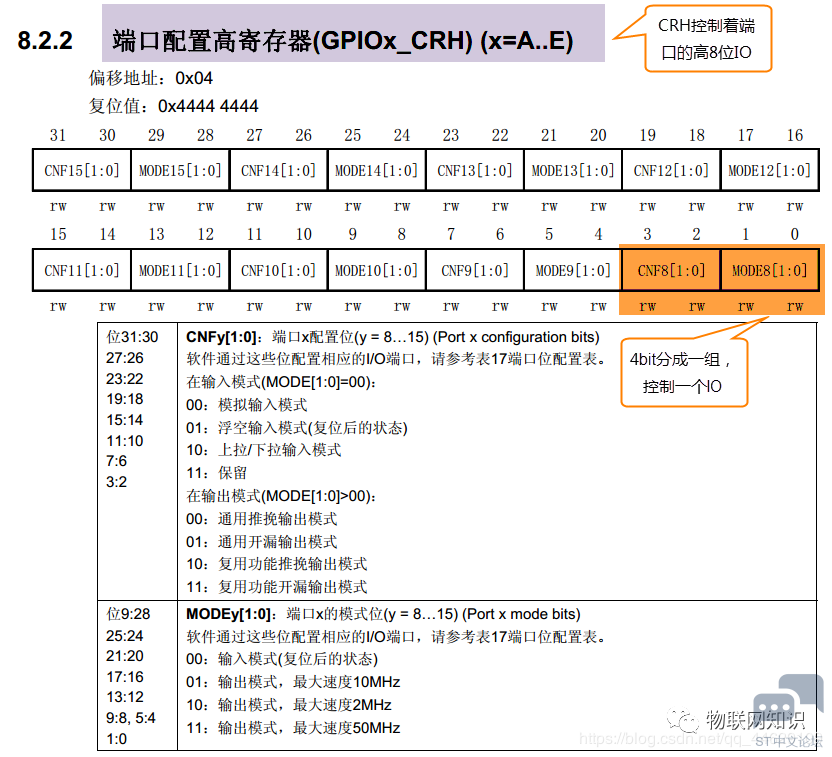

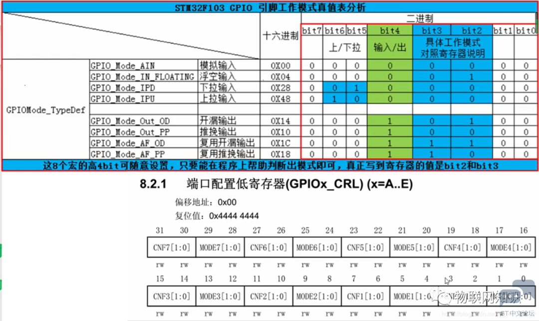

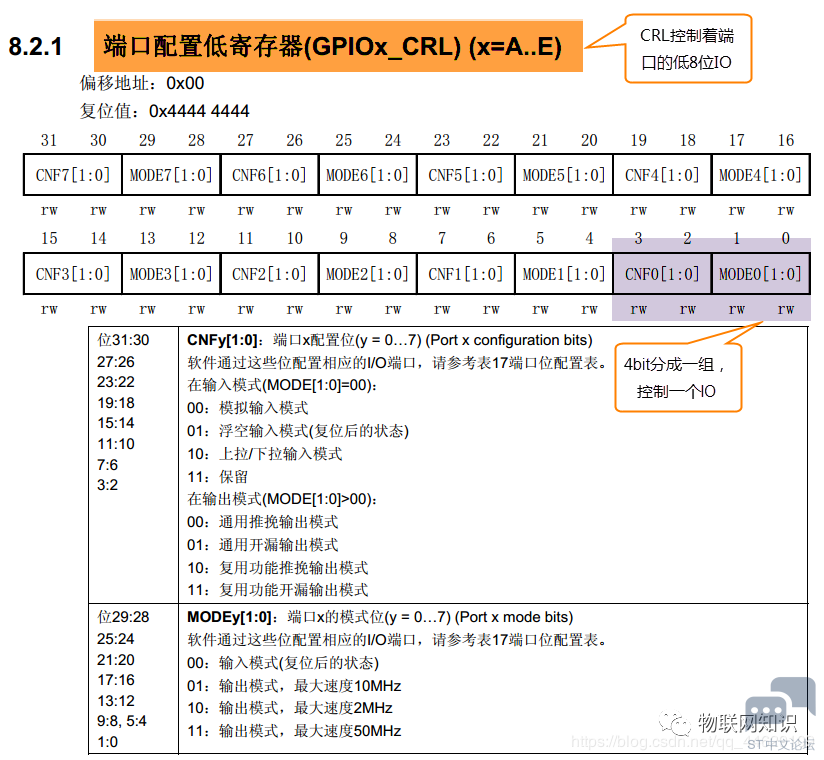

7 E/ `* m& t/ @& B9 A: u通过对 GPIO寄存器写入不同的参数,就可以改变 GPIO的工作模式,再强调一下,要了解具体寄存器时一定要查阅《STM32F10X-中文参考手册》中对应外设的寄存器说明。
- ]: D0 }/ c9 C4 L: @在 GPIO外设中,控制端口高低控制寄存器 CRH和 CRL可以配置每个 GPIO 的工作模式和工作的速度,每 4个位控制一个 IO,CRH控制端口的高八位,CRL控制端口的低 8位,具体的看 CRH和 CRL的寄存器描述
( j* U9 M5 g5 s! h" p* d
" A% ^$ ?/ L8 F0 {2 e$ F
7 b# z9 p8 y# w) a3 c7 g
) g3 Q9 X5 O: A9 F! |5 y

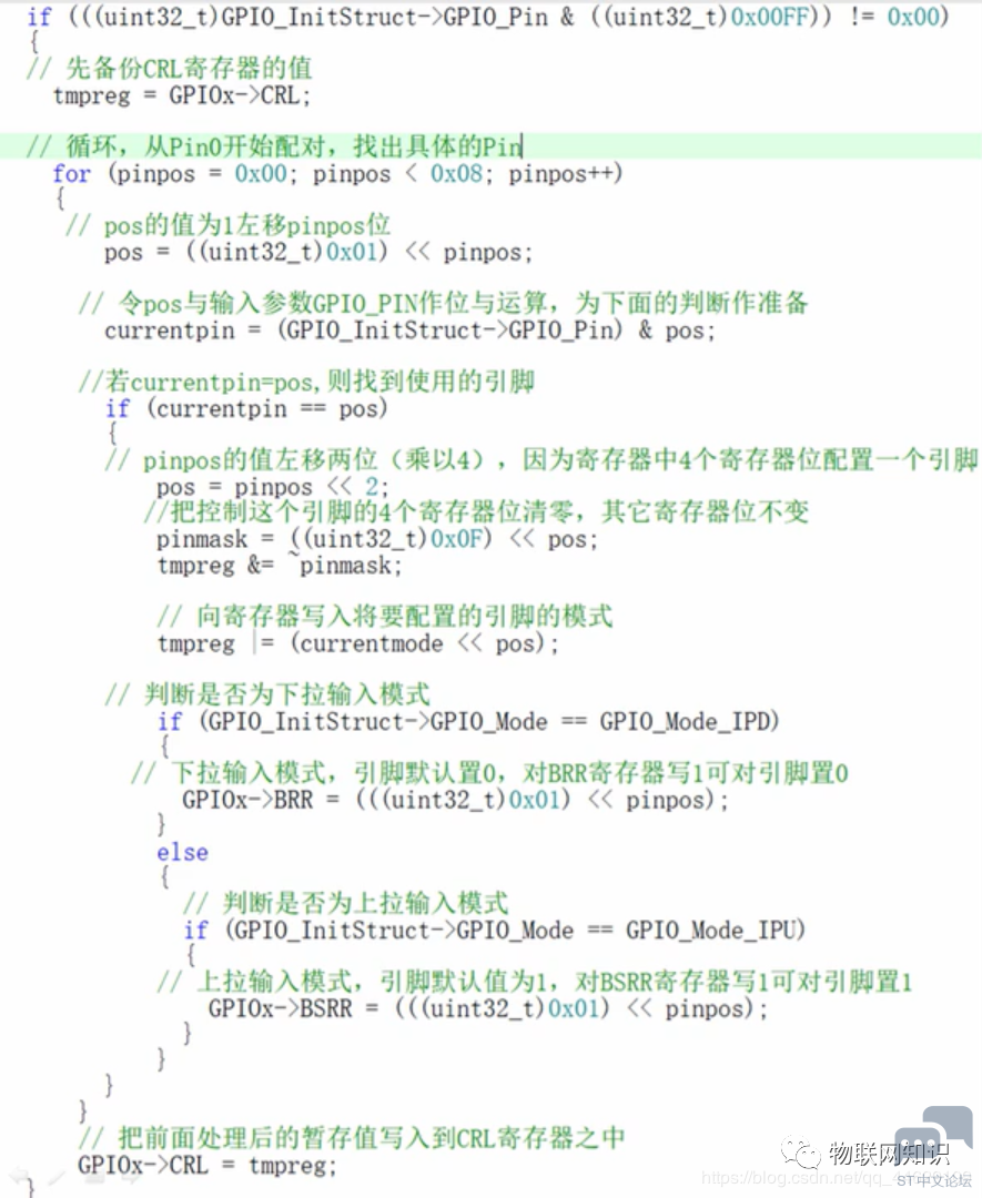

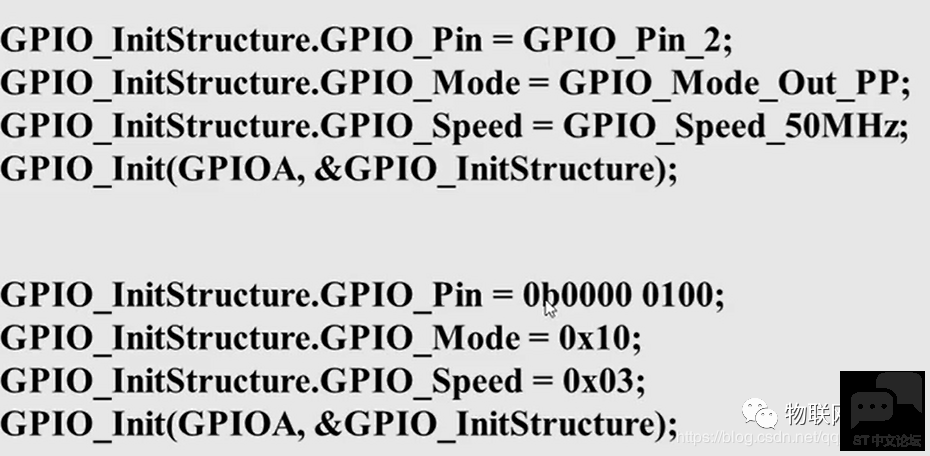

  1. typedef enum& M7 a" l9 S- N0 B* w" ~$ M
    # Q# }; d6 o0 u3 ]. Q
  3. GPIO_Mode_AIN = 0x0, // 模拟输入1 c! G. x+ O$ e
  4. GPIO_Mode_IN_FLOATING = 0x04, // 浮空输入
    9 R+ l4 @0 I0 ]& |7 Q
  5. GPIO_Mode_IPD = 0x28, // 下拉输入& c. X+ z0 v- r- B5 P. \0 w4 _+ k: B
  6. GPIO_Mode_IPU = 0x48, // 上拉输入8 g: I2 m" [! I" j6 n6 S$ \" F
  7. GPIO_Mode_Out_OD = 0x14, // 开漏输出% _2 P" e+ Y1 e/ ?( G
  8. GPIO_Mode_Out_PP = 0x10, // 推挽输出: {1 M( |( T8 H' f- o  @, ^
  9. GPIO_Mode_AF_OD = 0x1C, // 复用开漏输出
    ) \% R/ c& T' W
  10. GPIO_Mode_AF_PP = 0x18 // 复用推挽输出
    2 ]; c* [4 _+ O6 ]' n7 }0 `% L
  11. } GPIOMode_TypeDef;

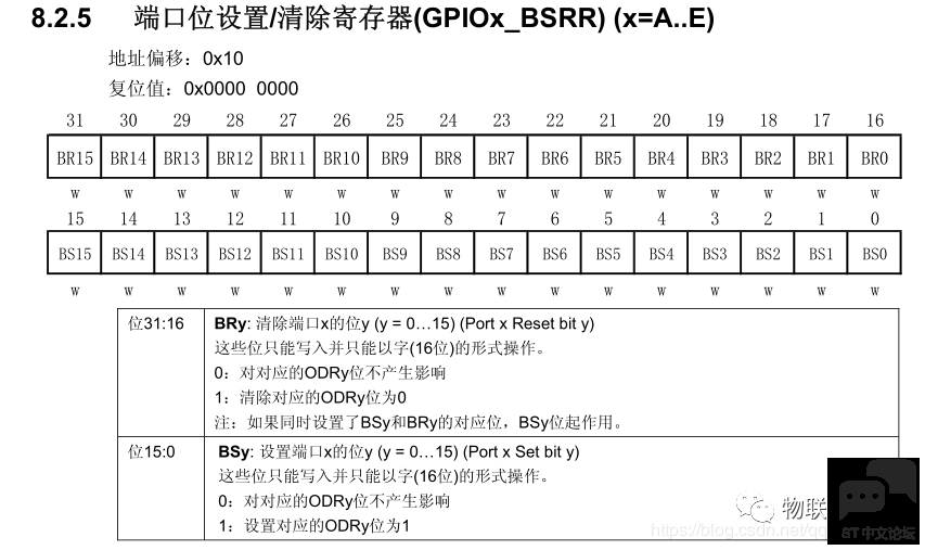

9 B7 g* k! K/ }7 }5 ?. z改变GPIO引脚状态
0 U# j" H8 v. u3 U
) ^7 @5 p- D  {8 I7 H

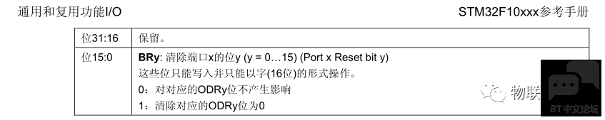

1、高16位和低16位,只能以16位形式操作。5 u. g$ s1 c- a9 `
2、高16位用于置 0,低16位用于置 1。(高16位用于置0,低16位用于1置1,相应位设1才有效)7 U$ O9 V4 y+ q$ C9 c
3、各个位对 0 操作是免疫的$ [, C3 k7 D1 O/ Q( {# F, c/ j
比如控制PC13:
! Z5 v# T7 `- b3 l输出高电平 1<<13) V0 `  c0 R: W$ p
输出低电平 1<<(13+16)
# z7 y5 u% D+ |! S4 ~1 v
8 h/ X  P: E5 {8 q4 a

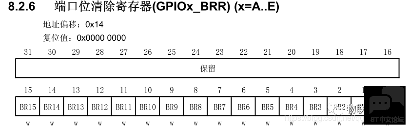

只有低16位有效,在相应位置写 1 时,可以输出一个低电平。
* i5 n% N8 S+ O8 |8 A8 G( B" U

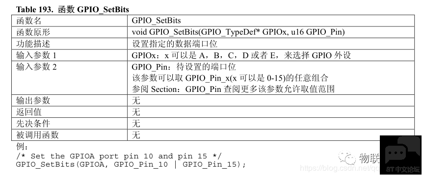

通过这两个寄存器,我们就可以控制一个GPIO引脚输出高低电平,最简单的可以使用BSRR输出高电平,用BRR输出低电平。
  1. GPIOC ->BSRR |=1<<13;
+ G3 D. O8 o0 J1 y1 k1 v

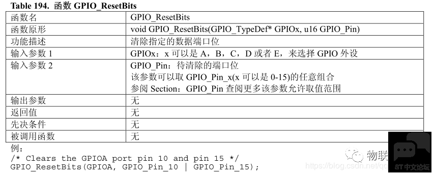

用函数控制引脚输出高电平
用函数控制输出低电平

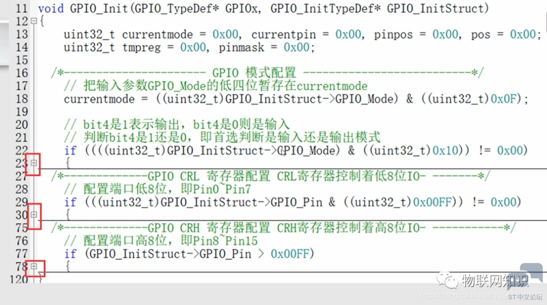

GPIO_Init()函数就是配置引脚的四个位,再将四个位写入到对应引脚的寄存器。
库函数中的此函数代码如下图。
# ]. Z& D/ t3 c4 y4 {3 o" P& R
6 O4 }. _1 z! y
函数分析:
  • 确定currentmode 的值。
  • 判断输入还是输出,如果是输出,添加速度值。
  • 配置低八位。
  • 配置高八位。

函数使用例子
比如设定:PA2推挽输出,输出速度50NHz;
' {9 |9 d0 D0 \% ~3 E$ T用库函数定义的代码和实际赋值如下图:
! A+ e: f, Y( F; c* ~
/ V/ s# \2 Z3 {0 @0 j) {6 d6 Z6 z
0b:32位
4 u. t& ]# i: _9 k8 H
库函数理解

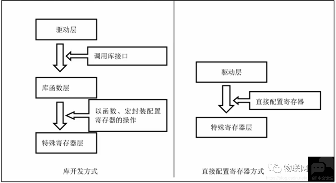

库函数是控制寄存器操作的语句被封装成函数的函数集合,需要执行相应动作的时候只需要调用函数(并填入参数)即可。1 S' N( ]( Q8 [4 @

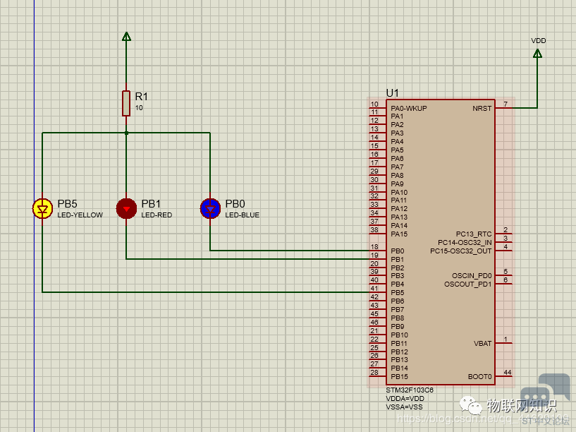

仿真图
- n; a* r8 I  h: f( e/ |% D
