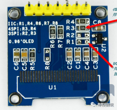

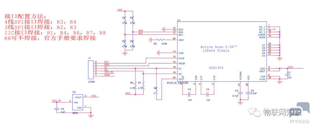

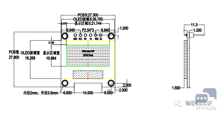

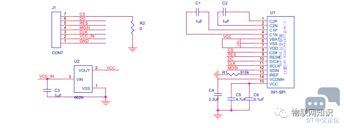

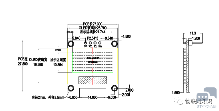

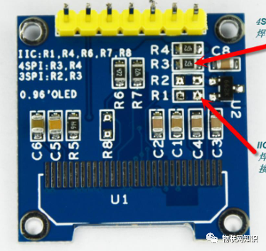

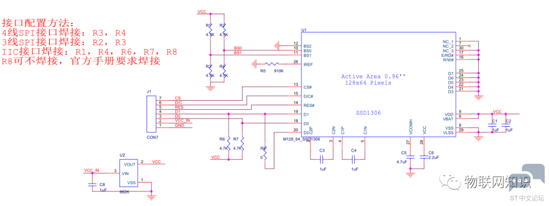

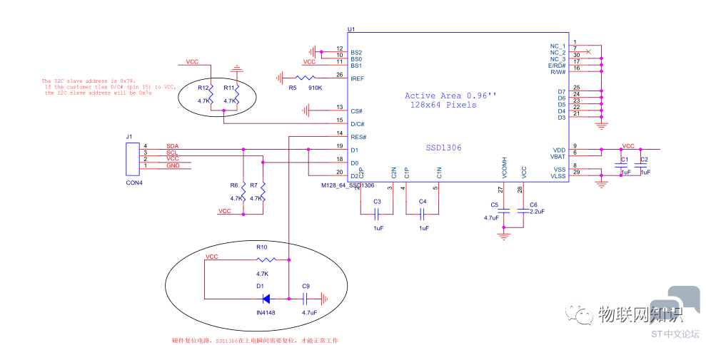

几种原理图
6 ~  m+ b& T) e( D3 k
$ P- a' R+ a1 Y, U, z
5 V' j- V7 r0 f* [5 m' i0 T# C* R

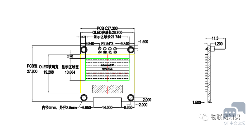

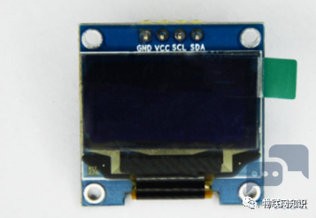

外形4 ~' L6 _/ l& `1 [3 X5 L
  i; W3 a, D' P7 ] 640 (1).png   a+ g& I7 q9 O. R. N( r# A6 n; W
8 F2 A1 {1 ~5 K2 P7 Q& \. t! j% h
640.png , ]8 ^, M5 w: ^0 R
