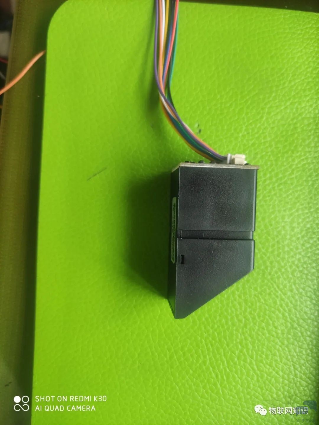

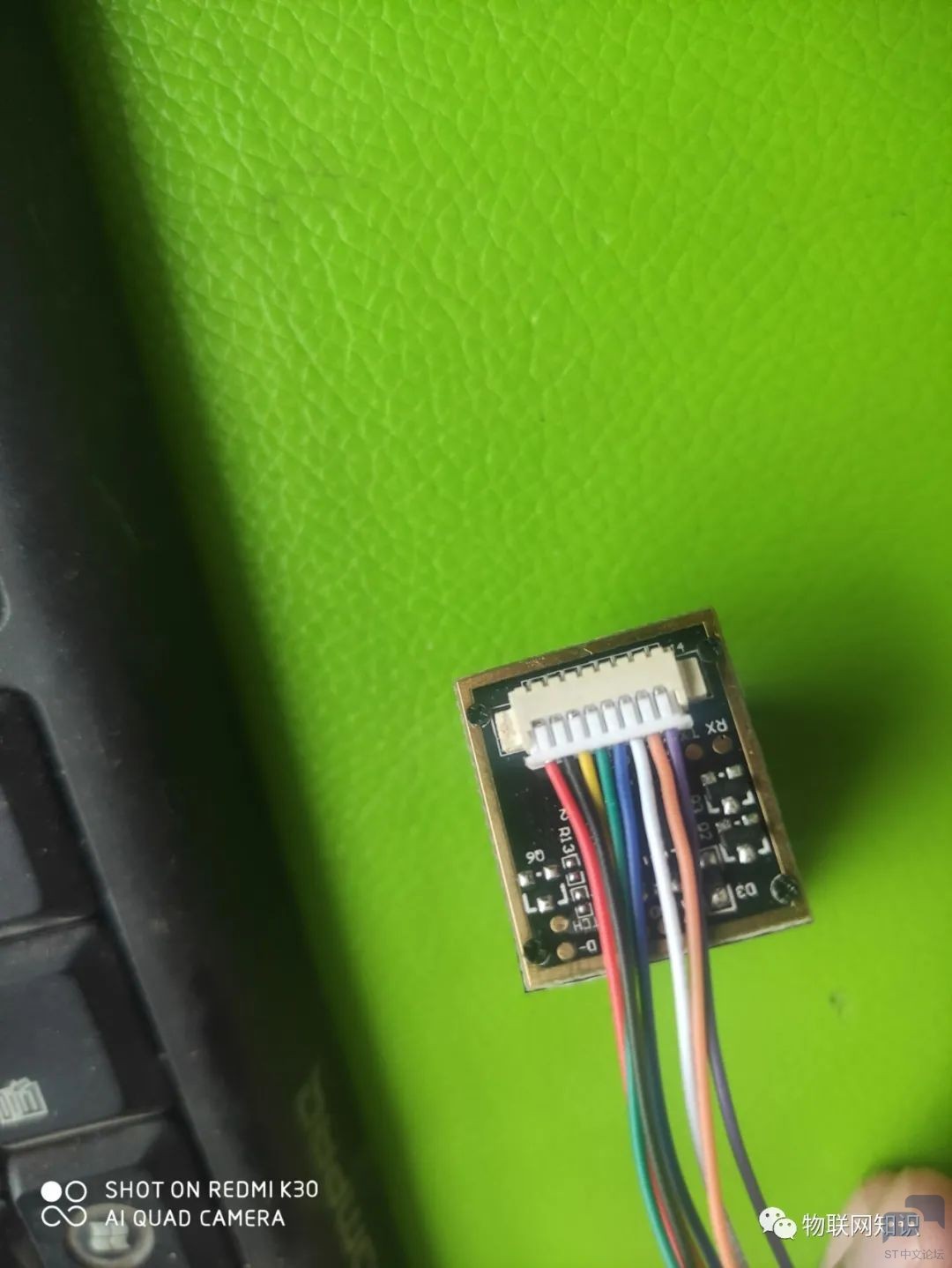

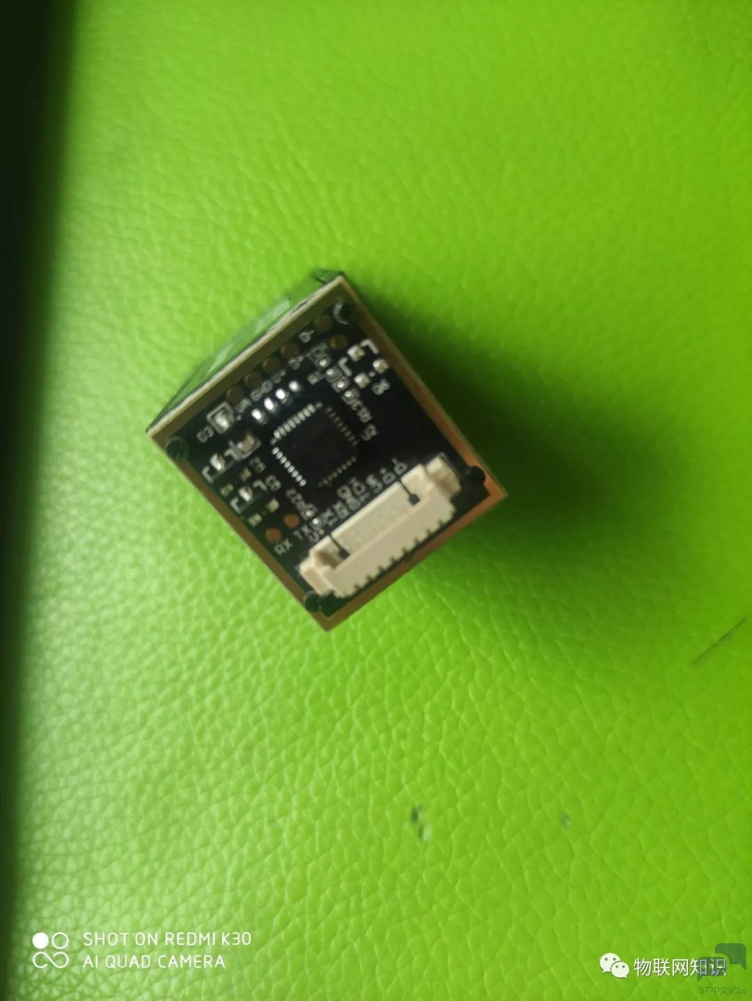

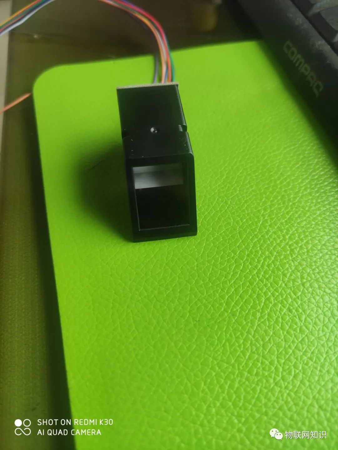

二、 外型
7 `7 S6 d* J7 _# \5 m* h
; A3 v- J' R% `! M5 ]! q

$ k+ k- e1 l5 }1 X三、 AS608模块引脚描述
  • Vi 模块电源正输入端。
  • Tx 串行数据输出。TTL 逻辑电平
  • Rx 串行数据输入。TTL 逻辑电平
  • GND 信号地。内部与电源地连接
  • WAK 感应信号输出,默认高电平有效- [2 ?. r! L9 T5 B% {$ g2 \
    (用户可读取状态引脚(WAK)判断有无手指按下)
  • Vt 触摸感应电源输入端,.3v 供电
  • U+ USB D+
  • U- USB D-

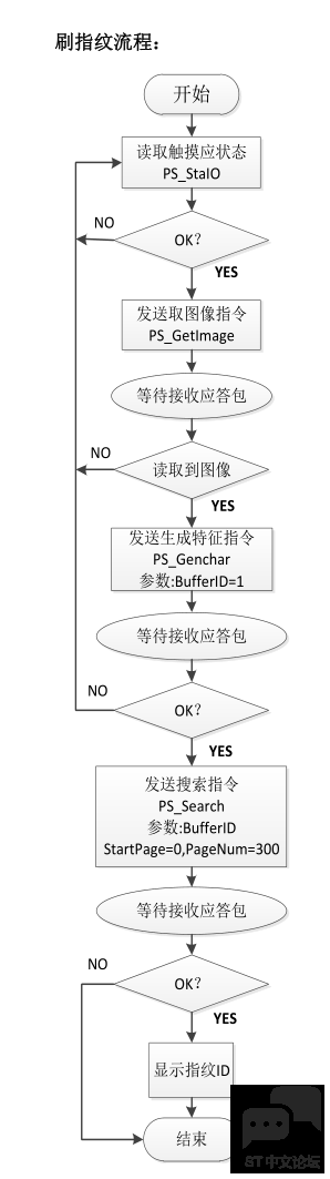

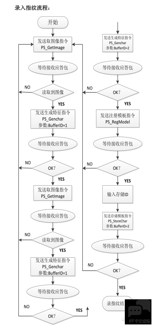

六、 开发流程
. u. ]$ t- V. j8 l) X1 m
