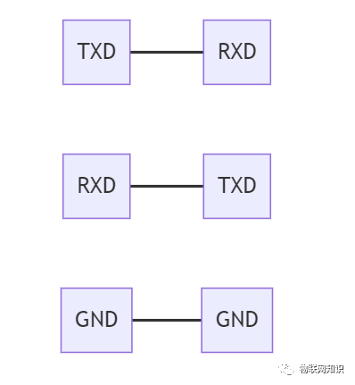

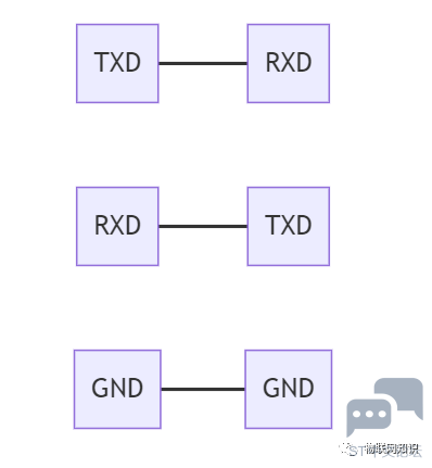

硬件连接
UART的硬件连接比较简单,只需要两个设备的TXD和RXD相互反接,再将GND相连即可。
) \& n+ z4 O9 U  K0 z3 y( `3 v$ c
9 n4 H1 c6 f5 x4 A% y) x
