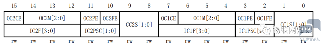

捕获/比较模式寄存器(TIMx_CCMR1/2)
该寄存器总共有 2 个,TIMx _CCMR1和 TIMx _CCMR2。TIMx_CCMR1 控制 CH1 和 2,而 TIMx_CCMR2 控制 CH3 和 4。
/ J) |0 g5 Q: E2 p- k" v" d; v通道可用于输入(捕获模式)或输出(比较模式),通道的方向由相应的CCxS定义。该寄存器其它位的作用在输入和输出模式下不同。OCxx描述了通道在输出模式下的功能,ICxx描述了通道在输出模式下的功能。因此必须注意,同一个位在输出模式和输入模式下的功能是不同的。
4 E) p: e. V% ^" K% B! v, Y& U" G
640 (2).png 6 }! T. I% y) V
5 j: g  Z& n( ]# o$ D8 @4 V7 l
这里我们需要说明的是模式设置位 OCxM,此部分由 3 位组成。) z) v* j. t, P# i2 w
总共可以配置成 7 种模式,我们使用的是 PWM 模式,所以这 3 位必须设置为 110/111。这两种PWM 模式的区别就是输出电平的极性相反。

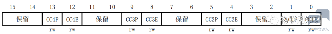

捕获/比较使能寄存器(TIMx_CCER)
; e4 p1 A7 M/ Y0 Z- H1 _' y3 q
# D8 R# [( G* Y* r) P$ l
该寄存器比较简单,我们这里只用到了 CC2E 位,该位是输入/捕获 2 输出使能位,要想PWM 从 IO 口输出,这个位必须设置为 1,所以我们需要设置该位为 1。
