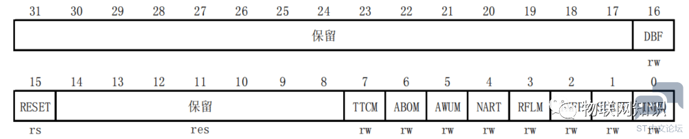

CAN控制和状态寄存器! {0 Y& r) u3 g" i
CAN主控制寄存器 (CAN_MCR)' ^- J' c$ |1 ~7 N* r
) [% m' }) c) R9 A& M  P' u4 i
对于我们正常的开发来说,INRQ 位是最重要的一位,该位用来控制初始化请求。% Q$ r# L: h/ X2 j# g
软件对该位清 0,可使 CAN 从初始化模式进入正常工作模式:当 CAN 在接收引脚检测到连续的 11 个隐性位后,CAN 就达到同步,并为接收和发送数据作好准备了。为此,硬件相应地对 CAN_MSR 寄存器的 INAK 位清’0’。% O, U9 }  @: K3 V3 c* D; e
软件对该位置 1 可使 CAN 从正常工作模式进入初始化模式:一旦当前的 CAN 活动(发送或接收)结束,CAN 就进入初始化模式。相应地,硬件对 CAN_MSR 寄存器的 INAK 位置’1’。
5 X7 K- t) U5 P& G所以我们在 CAN 初始化的时候,先要设置该位为 1,然后进行初始化(尤其是 CAN_BTR的设置,该寄存器,必须在 CAN 正常工作之前设置),之后再设置该位为 0,让 CAN 进入正常工作模式。

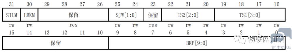

CAN 位时序寄存器(CAN_BTR)
当CAN处于初始化模式时,该寄存器只能由软件访问。
! ~6 n1 [* }6 E! Y8 }# W
- D& b/ {3 ]3 C- y, G$ A/ {

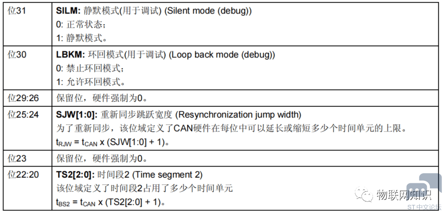

该寄存器用于设置分频、Tbs1、Tbs2以及 Tsjw 等非常重要的参数,直接决定了 CAN 的波特率。另外该寄存器还可以设置 CAN 的工作模式。
- v) q7 e) _! D! D
) S; {8 D7 `: P- P; s3 e1 u* ~, U8 g
STM32 提供了两种测试模式,环回模式和静默模式,当然他们组合还可以组合成环回静默模式。: i4 p7 ?6 G8 T" [$ X
在环回模式下,bxCAN 把发送的报文当作接收的报文并保存(如果可以通过接收过滤)在接收邮箱里。也就是环回模式是一个自发自收的模式。* u- H0 n* M( B
环回模式可用于自测试。为了避免外部的影响,在环回模式下 CAN 内核忽略确认错误(在数据/远程帧的确认位时刻,不检测是否有显性位)。在环回模式下,bxCAN 在内部把 Tx 输出回馈到 Rx 输入上,而完全忽略 CANRX 引脚的实际状态。发送的报文可以在CANTX 引脚上检测到。

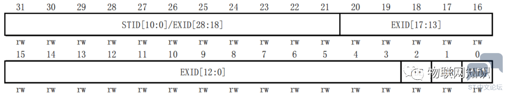

CAN 发送邮箱标识符寄存器(CAN_TIxR)
  • 当其所属的邮箱处在等待发送的状态时,该寄存器是写保护的
  • 该寄存器实现了发送请求控制功能(第0位)-复位值为0
    3 W9 E6 U( q2 p, b. s& y  k- s' G% f
# f+ o: A3 D8 k) K
该寄存器主要用来设置标识符(包括扩展标识符),另外还可以设置帧类型,通过 TXRQ值 1,来请求邮箱发送。因为有 3 个发送邮箱,所以寄存器CAN_TIxR 有 3 个。

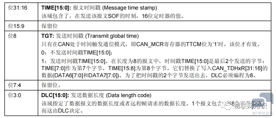

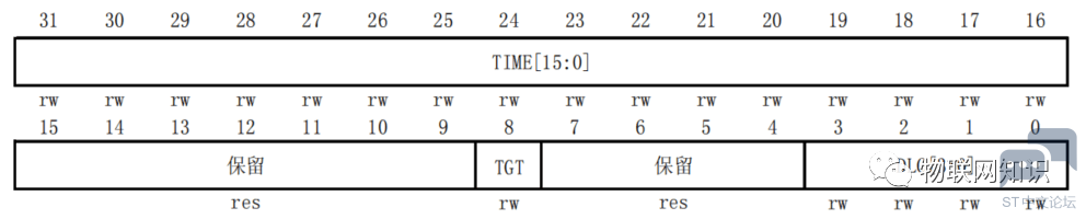

CAN 发送邮箱数据长度和时间戳寄存器 (CAN_TDTxR)
当邮箱不在空置状态时,该寄存器的所有位为写保护。
! Q$ m; `" x+ I1 [0 ]1 A5 G
. k+ q$ N1 M' M6 Y; c+ d
该寄存器我们本章仅用来设置数据长度,即最低 4 个位。

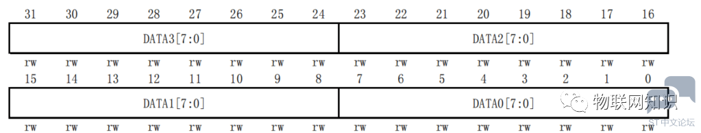

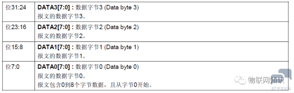

CAN 发送邮箱低字节数据寄存器 (CAN_TDLxR)
4 L9 L; U+ e5 v: I* f' P
  n# }+ F0 r8 E$ @4 e
该寄存器用来存储将要发送的数据,这里只能存储低 4 个字节,另外还有一个寄存器CAN_TDHxR,该寄存器用来存储高 4 个字节,这样总共就可以存储 8 个字节。CAN_TDHxR的各位描述同 CAN_TDLxR 类似。

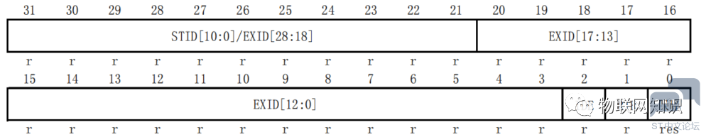

CAN 接收 FIFO 邮箱标识符寄存器 (CAN_RIxR)
" O6 @5 L$ w3 S. ]. d- N
. p8 M! _+ P9 |6 D
该寄存器各位描述同 CAN_TIxR 寄存器几乎一模一样,只是最低位为保留位,该寄存器用于保存接收到的报文标识符等信息,我们可以通过读该寄存器获取相关信息。
