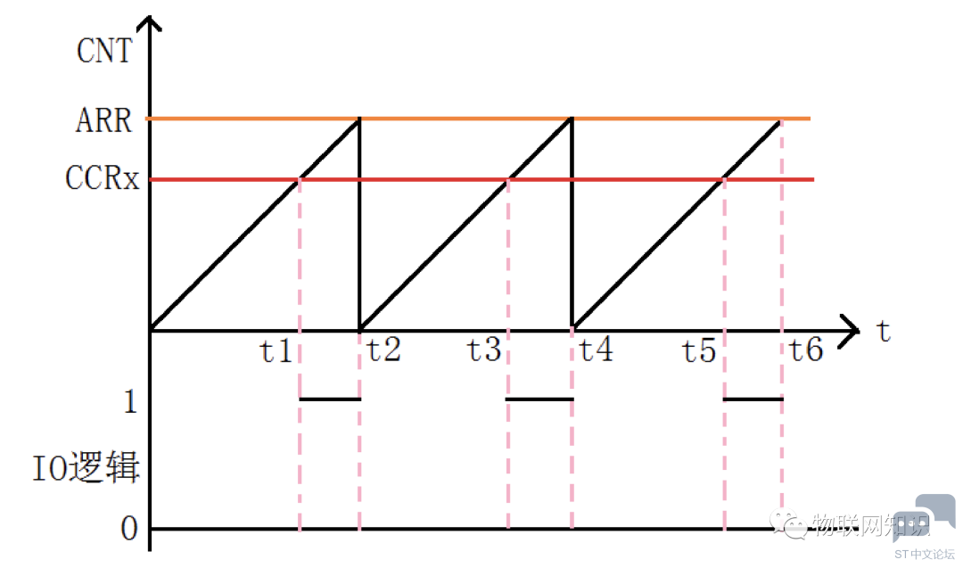

脉冲宽度调制(PWM),是英文“Pulse Width Modulation”的缩写,简称脉宽调制,是利用微处理器的数字输出来对模拟电路进行控制的一种非常有效的技术。简单一点,就是对脉冲宽度的控制。原理可以如图所示,/ \4 H* q5 A1 r+ u& D5 i% ]# {
9 ~  M- T) W, F3 F9 Y4 }* f
640 (5).png * |+ `/ [9 x3 Y7 t
& q) N) h6 h( h  R6 l图中,我们假定定时器工作在向上计数 PWM模式,且当 CNT<CCRx 时,输出 0,当 CNT>=CCRx 时输出 1。那么就可以得到如上的 PWM示意图:当 CNT 值小于 CCRx 的时候,IO 输出低电平(0),当 CNT 值大于等于 CCRx 的时候,IO 输出高电平(1),当 CNT 达到 ARR 值的时候,重新归零,然后重新向上计数,依次循环。改变 CCRx 的值,就可以改变 PWM 输出的占空比,改变 ARR 的值,就可以改变 PWM 输出的频率,这就是 PWM 输出的原理。. p& \4 Z* N6 Y+ c- n8 b1 q: S

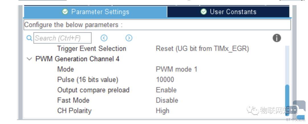

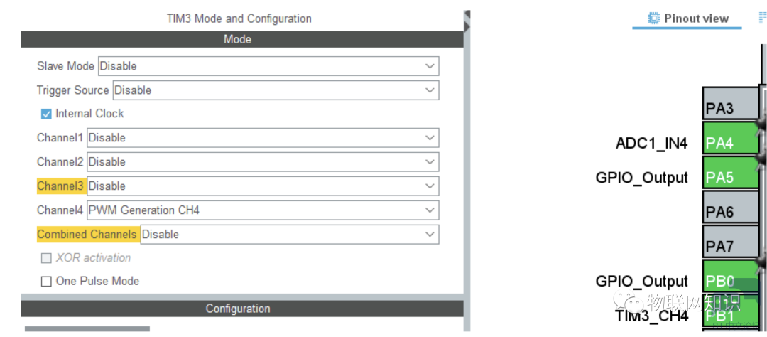

如果你是使用的HAL库,建议还是学会使用STM32Cubemx的配置,可以简化很多开发工作。, q% i2 ~+ }/ w8 y: {  E
) z6 B; P! ^7 i6 Z) B* O. j0 F
4 F0 f2 P: q4 d) T" Y/ m/ _ 640 (3).png " P# }0 \1 D3 [+ f
4 A( U( [6 S5 o3 u
这里我们选择TIM3,使用其中的CH4通道,也就是PB1引脚。然后生成程序(如果STM32Cubemx完全不会,可以参考我以前的文章)。

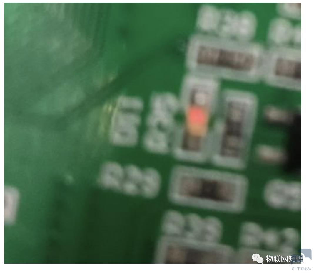

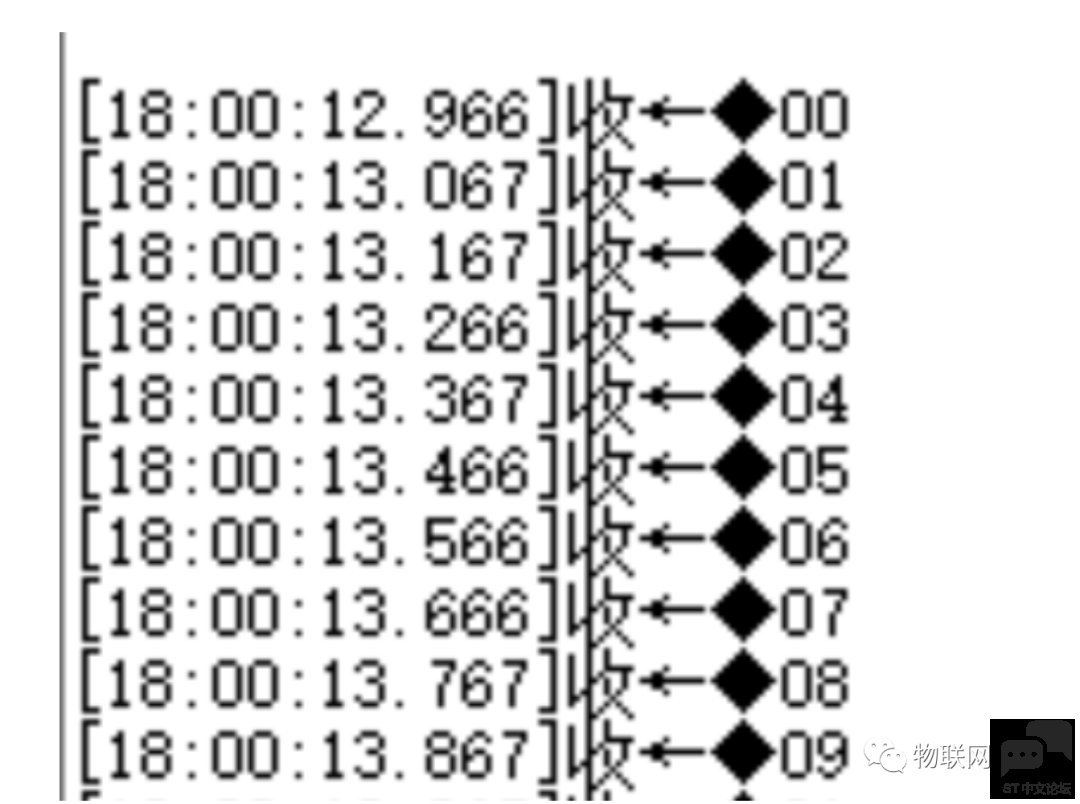

) C  F+ H" h# a7 o9 {9 r$ h: K9 `3.此时我们会看到LED灯逐渐的变亮,当到达最值后,LED灯灭。并且串口会进行显示上乘的次数,也可以理解为挡位。
  H& Y5 v$ }" Y4 ~& ]" t) v3 Z1 l4 v( M
2 o  t) O( E( P
$ d8 \, h! T/ F& D" }, E挡位为5的时候,灯的状态。) Q3 O' `* y3 Y- [* i, G, h- G* V

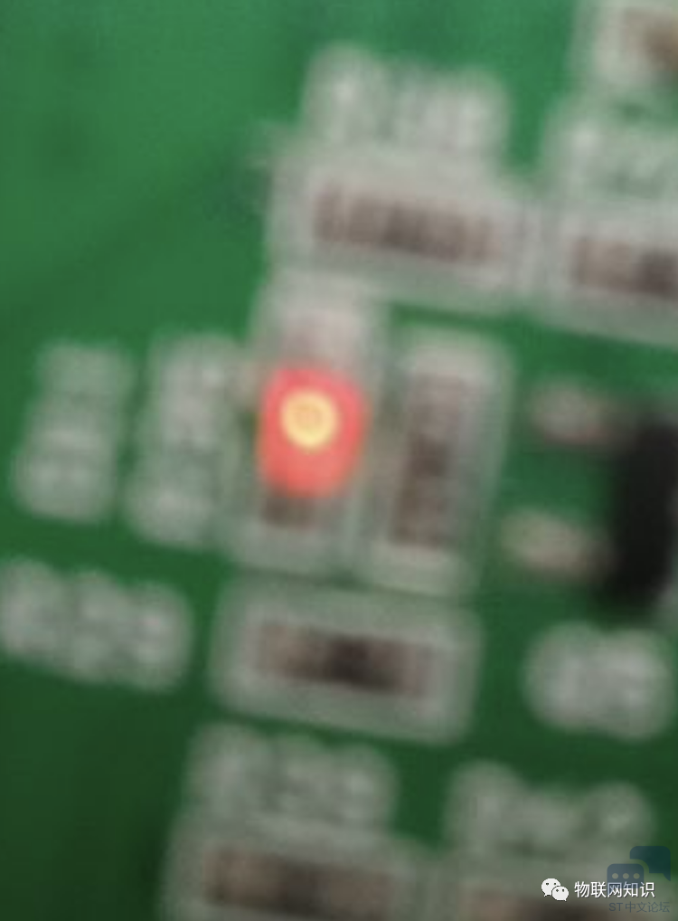

  I7 e5 q( c& d  K( Z& E 640 (1).png & v1 Z! P$ r$ V1 k
& V1 H# k+ E4 X0 [
挡位在10的时候,灯的状态。
