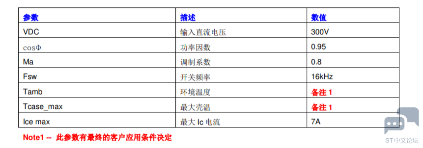

马达驱动案例
' `2 T6 i! A- q4 [5 R! @1) VDC=310[V], fsw = 8[kHz], PF=0.95, M(最大调试深度) = 0.8  Q. V/ g( R; e* Q% S
2) STGIF7CH60TS-L 是三相 IGBT 驱动模块/ l' m" @" k. k& f  y9 X' f7 B

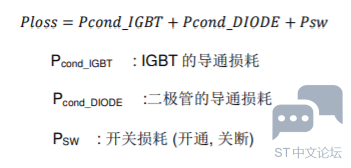

$ V5 I8 [, C" J' X, p3 G- H& q9 nIPM 的功率损耗:+ i+ u" S: r9 v  Q, G, L
1 G/ I2 i! n9 n- a
- z5 g3 g6 G# R @T$NZNHMXUWU~WN98QKVS0H.png ' N9 J6 e/ U+ H, V4 {5 n

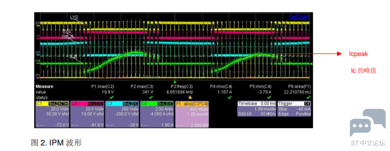

% ~' Y, X6 W4 U0 }第一步: 需要检查和记录在各种工况条件下的波形,并记录电气应力最大时的波形,比如 IPM 的最大电流,Ic( W7 q% d: M3 c
* G  L6 h8 `9 m" q; N, v$ o
{KC`$Y@{3P]$RZ
: B1 A3 Y% p) y: w3 F" d+ `" s! g3 j5 P
7 J4 ~- @  o1 L" }记录在一个开关周期内的有效值 RMS,如下图所示( m4 b8 s1 f1 \9 x* S+ r( H
9 x1 s) M; F5 g( ]' M- k
  l$ l; W  i# {5 U2 q, k& a  L* }: D

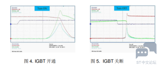

  Q# a7 z2 c. J4 e$ `测试结果:
! Z! H( M7 g( n* Z- |
8 @) Z; Y  U2 Z! y8 H
$ D1 K5 i& P% x( u1 u: S) Q BES8JHJVCH@HFY256X~)R%4.png   ?5 S$ R' n) p/ @' o* k& s9 j0 W
1 ~' I4 ?9 d3 N4 e

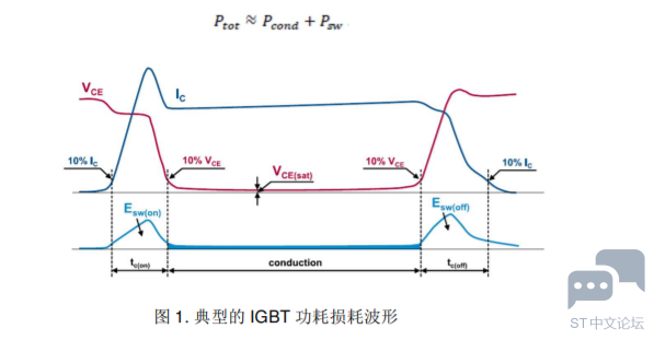

( M( [6 ?7 Y9 z( w- c5 P/ `: i0 y  y2 D. i+ b  K7 o9 P# J

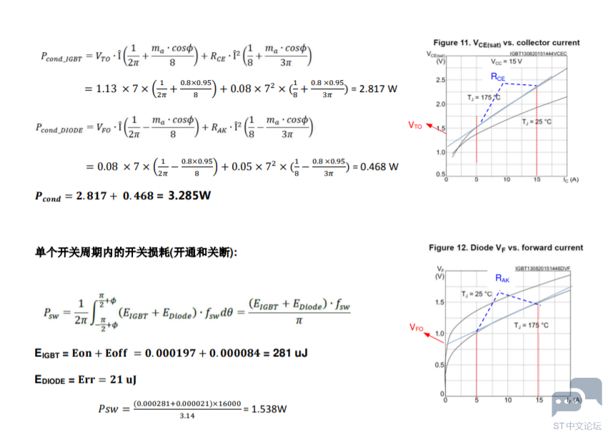

>2-2: 理论计算.
* X3 v1 C) Q8 n: b( J+ x; f
. O' S/ H5 c6 c% c) R# { O@P~6U9TI}8XV$%CHZST4B4.png % l  v. m0 M( H% N0 B
单个开关周期内的导通损耗计算:3 a: e: y3 K& i: I* E. i+ M
( n0 W, x$ A2 W6 e# Z, j
4 d& T# O) n3 s% }' e/ i0 [# \ 3L[~5{FHEC0}7E01CJM]DKE.png
; g2 {5 V4 N8 I6 O7 E
; D4 w; {4 ^/ b4 N: Z0 m VLXL3_8]]%X~4){}`$[{[YY.png : x5 T1 [1 d% m9 ]+ K
, [. |6 l; w$ u% ]. u, n0 ^完整版请查看:附件* c2 J. d/ D+ H( V, D
