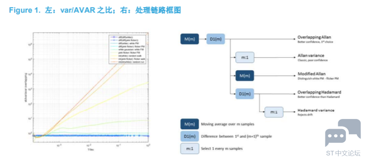

" w0 L6 ~& p( \; A0 YAllan 偏差 σ(τ)是 Allan 方差 σ2(τ)的平方根。对数-对数图的斜率取决于噪声类型。该斜率能够识别噪声类型。参见下表。
# i) h8 L, z7 X  i; B可以使用数字滤波器链来计算 Allan 方差(非重叠 AVAR,重叠 OAVAR,修正 MAVAR)和Hadamard 方差(非重叠 HVAR 和重叠 OHVAR): & j, l( [  J1 m/ W
M(m)是 m 个样本的移动平均值,1 B. B1 c1 h; Y9 Y! L# E7 G
D1(m)是第 n 个样本与第(n+m+1) 个样本之间的一阶差,. L% H2 H6 u7 z# E+ J2 J
m:通过从 m 个样本中选择 1 个样本进行 1 次下采样
( F8 J3 \7 V1 C* G# _! U$ d( B' D' C
瞬态不得出现在输出中。通过对输出样本求平方和求平均来计算方差。偏差是方差的平方根。可以将偏差的置信度估计为偏差本身除以平均输出样本数的平方根。

* q( _# X0 `; [1 Q2 c( D4 q4 l一些重要说明:/ t1 z! }7 w( A  i
重叠 Allan(OAVAR)和重叠 Hadamard 方差(OHVAR)具有更好的置信度,应该用于 m = 10%的数据运行长度情况下。1 U" g6 b* u: J2 O' N. N5 ^  b
时间方差(TVAR)是修正 Allan 方差(MAVAR)的缩放版本,缩放因子是 τ2/3。对于白相位噪声它是最佳的(这意味着:白高斯噪声的导数,称为白频噪声)。
" L) q" H2 s4 W" gAllan 总体、修正总体和 Hadamard 总体方差在 m = 30-50%的数据运行长度时具有更好的置信度。通过在两侧反射来扩展数据运行长度,以此来计算总体方差。对于Allan,反射样本数量为 2m,对于修正 Allan 和 Hadamard,反应样本数量为 3m。
5 M- s0 F$ h+ d3 N/ [+ a2 R1 X理论#1 方差(Theo1)在 m = 75%的数据运行长度下具有更好的置信度。对于所有其他方差,步幅时间与用于计算“样本”的平均时间相同,var(τ=m*Ts)。对于 Theo1,步幅时间是 m*Ts 减去平均时间;平均时间从 m/2 下降到 1;步幅时间从 m/2 降到m-1;平均步幅时间为 0.75*m*Ts:Theo1(τ=0.75*m*Ts)。Theo1 有偏差,Theo1BR(去除偏差)是无偏的,m <10%时 Theo1H 是 Allan,而 m> 10%时是Theo1BR。
