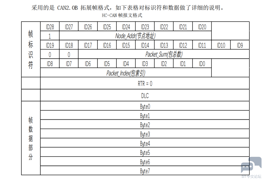

    需求:系统配置N个通道,CAN总线只接收0-N节点的数据。   example:系统通道总数为51,那么只接收0,1,2,3,4,....51的数据。
   如下为CAN协议格式。
CAN协议格式
CAN协议格式
          所以采用拓展帧,在筛选器的选择上选择了32位的掩码模式。

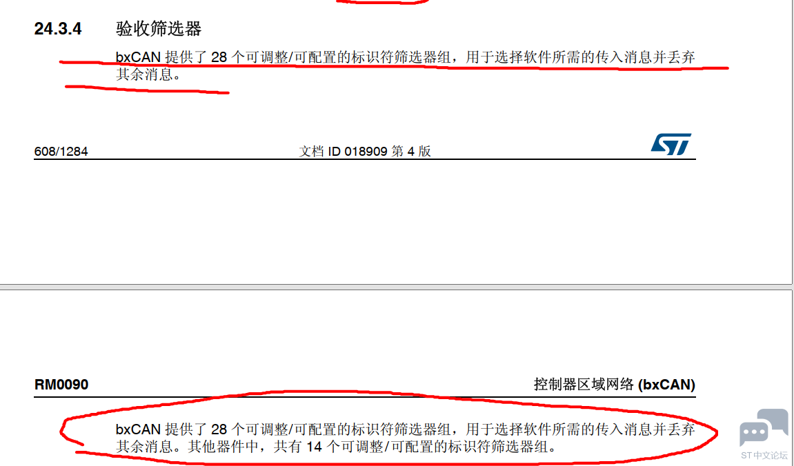

          通过查阅F4的参考手册得知,bxCAN具有28个筛选器。
bxCAN特性

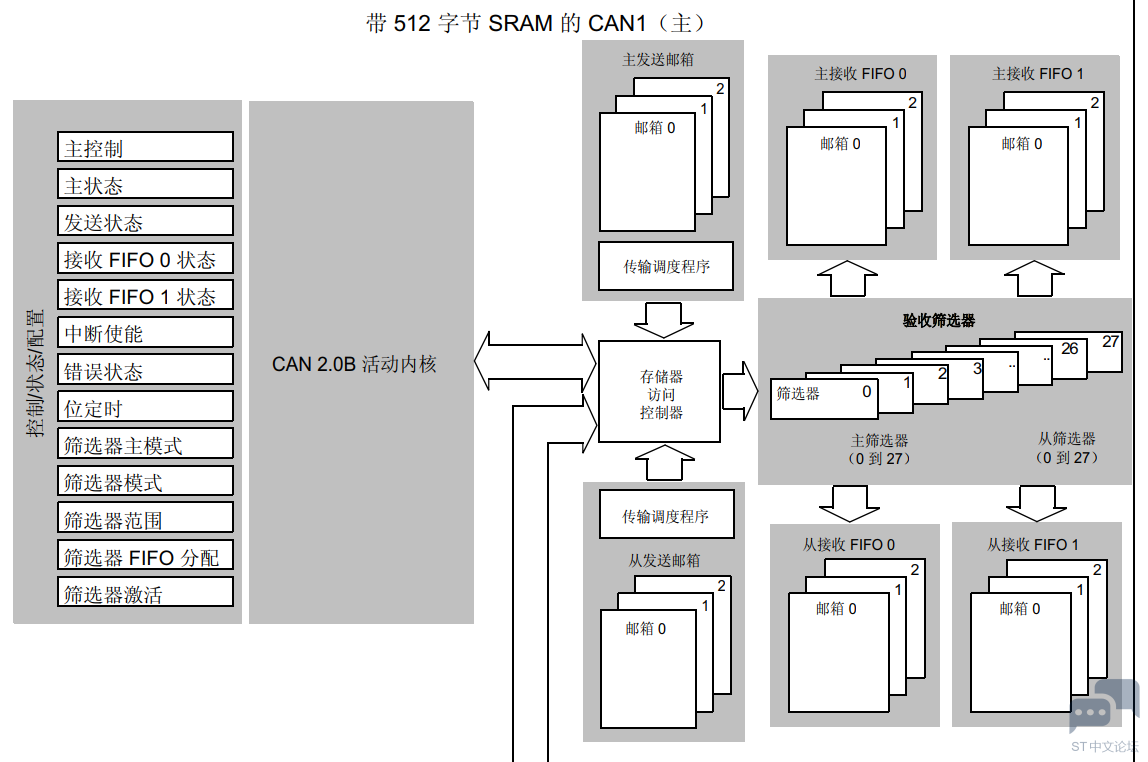

                                           bxCAN的外设框图
CAN框图
CAN框图
         CAN共有28个筛选器组,每个筛选器可配置4种模式,分别是1个32位掩码,2个32位标识符,2个16位掩码,4个16位标识符。根据我32位的掩码模式使用场景,也就是说可以配置28个32位掩码的筛选器。

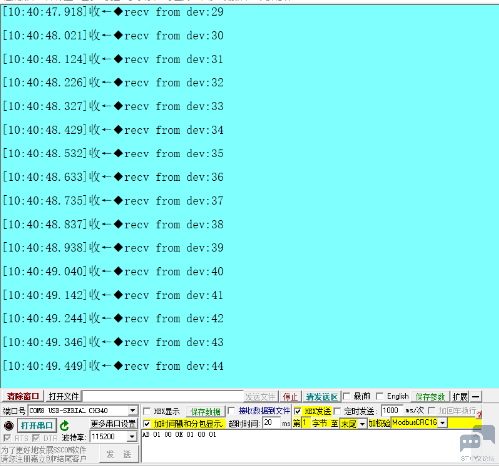

        测试方法:一个CAN发送设备,每隔100ms发送设备地址0-128的数据。作为接收设备,在接收中断把CAN EXID的设备地址打印出来。如系统设置为51通道,串口每隔100ms显示0-51。
         测试现象:只收到0-44。
测试现象
测试现象

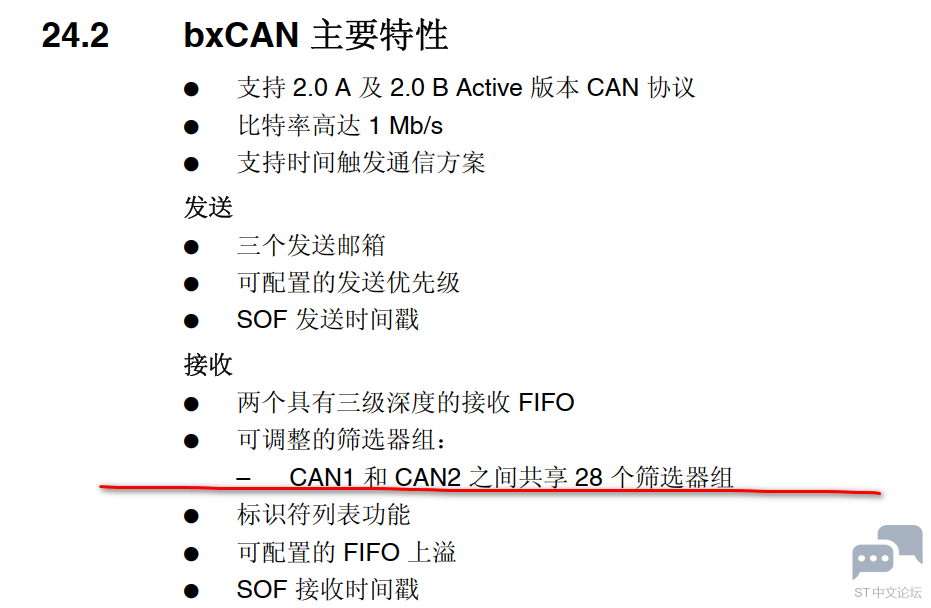

         疑问点:从测试现象分析,31+13=44,CAN1好像只有14个筛选器起到了作用。只要筛选器编号超过14就不起作用,我在程序debug时查了所有筛选器硬件寄存器的值和算法是对应的。
         我再次查了资料,筛选器数量28还是14说的模棱两可。
         所以我的疑问是stm32F407ZET6,为什么CAN1的14-28筛选器不起作用?

xmshao 回答时间:2022-12-16 15:00:30
你确认下 CAN_FMR寄存器里的 CAN2SB[5:0]是否配置得有问题, 你如果想把filter全部给CAN1用,这个地方的值应该是28,如果全部给CAN2用,这里就该配置为0.
