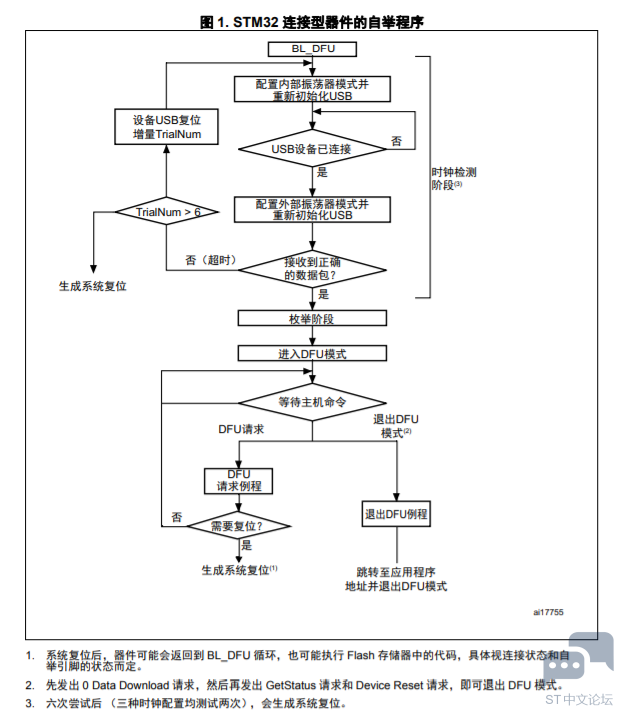

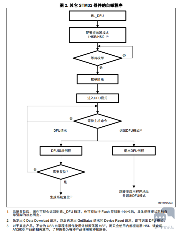

1 自举程序代码序列
2 c+ o5 H2 u5 C" E( H不同版本的自举程序 DFU 在协议 (请求和指令)方面没有区别。要查看具体的区别列表,请参见第 6 节。
: t7 q! g( x7 C) h, P: f6 y1 d进入系统存储器自举模式并且 STM32 器件已配置完毕后 (更多详细信息,请参见AN2606),自举程序代码会配置 USB 及其中断,并会等待 “ 枚举完成 ” 中断。
# z4 k0 m8 J- x7 A插入 USB 线缆之后,会立即执行 USB 枚举 (如果 USB 线缆已插入,则会立即执行 USB枚举)。如果不希望 STM32 进入 USB DFU 自举程序,必须在复位前先拔出 USB 线缆。
+ D5 a6 e/ y+ e4 G自举程序版本会返回到 bcd 器件字段 MSB 中的器件描述符 (示例:0x2000 = 版本 2.0)。对于互连型 USB DFU 自举程序,器件会先尝试使用 25 MHz 配置,如果失败,随后会尝试使用 14.7456 MHz,如果失败,最后会尝试使用 8 MHz 配置。如果仍失败,会使用较大的超时值重复执行上述操作 (会再次测试三种配置)。如果第二次尝试也失败的话,会生成系统复位。
  I- o0 Y# g" h* T8 N' N( B  s
6 v  b9 g3 {; i; a8 Z1 F$ n
! \) J$ i. Y: }" x/ \
A~EXS7(XEK}5I[25]~FJI(F.png & C9 I' A" B" s( Z
* z8 `  ?$ `9 c& u: c
- e9 L3 a( V0 K: {5 V* G. z; U• 如果产品使用 HSE 进行 USB 操作 (连接型产品除外):, c' ~) X7 x6 B9 R3 O1 X
– 启动时,会测量 HSE (若存在),如果支持,则会配置 USB。如果未检测到HSE,自举程序将执行系统复位。如果测得的 HSE 时钟值属于不受支持的值,USB 协议将无法正常执行。( B, R3 `; r0 q
• 如果产品使用 HSI 进行 USB 操作。
5 n2 o1 C) N8 p" N0 }/ i( g( @– 启动时,会使用 HSI 时钟配置 USB。
7 S) {, A8 W8 ~! F关于产品配置的更多详细信息,请参见 AN2606。
+ Q+ }  A) f2 K. s# L, e# K: t9 W3 i
- f$ ]$ b, D' q2 e5 a+ l+ X" R
& L- h- @9 }/ O  m1 I Y_FL4{{ZWS6I[M9V$VL39RO.png : y) P. E( D) K5 i: C% M
: k8 L3 n) K9 O$ F% e$ _6 q7 b注: 自举程序启动时,内部振荡器 (HSI) 会用作 USB 接口的时钟源。检测到 USB 事件后,外部
$ H) I, r3 C% L2 K+ y' A振荡器会配置为 USB 时钟源。

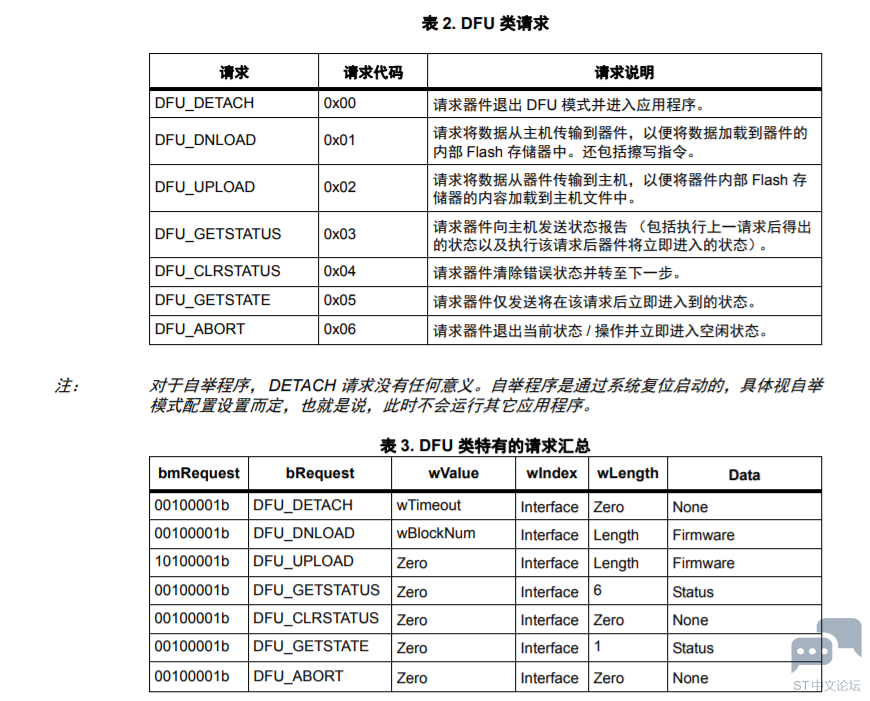

4 w+ @3 ^! v5 ]0 G8 c# y2 USB DFU 自举程序请求: C+ Y/ p9 g. t6 _8 w
USB DFU 自举程序支持 2004 年 8 月 5 日发布的 1.1 版 “ 器件固件升级通用串行总线器件升级规范 ” 规定的 DFU 协议和请求。关于这类请求的更多详细信息,请参见规范。$ N7 S/ ^) K) p* D
表 2 和表 3 列举了 DFU 类特有的请求及其参数。
1 \, S) ~8 @+ s9 ?( k+ X1 \5 p' `
) v' S+ |* o7 j- e; f8 U

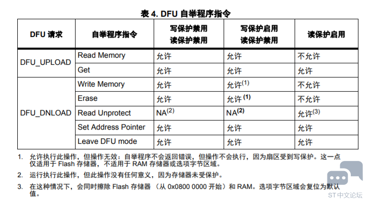

9 W1 c! \1 [; E2 i8 c# D3 DFU 自举程序指令
# S" m0 j$ a, E; _) g. E. DDFU_DNLOAD 和 DFU_UPLOAD 请求主要用于执行简单的存储器读写操作。这两个请求也用于发出集成自举程序指令 (write、 read unprotect、 erase、 set address 等)。
* @( d5 l* @$ F$ _! ?8 e6 FDFU_GETSTATUS 指令会触发这些指令被真正执行。
- @  n. k& L8 [& @6 {) ]7 {, t3 K在 DFU 下载请求中,指令是通过 USB 请求结构中的 wValue 参数选择的。如果 wValue =0,主机在发送请求之后发出的数据就是自举程序指令代码。第一个字节是指令代码,其它字节 (如果存在)是与该指令相关的数据。
' C8 ^  x1 V# }- r8 \; U在 DFU 上传请求中,指令是通过 USB 请求结构中的 wValue 参数选择的。如果 wValue =0,则会选择 Get 指令并执行。
  ~" V* C' a$ s" N3 S. p+ E1 b! n5 @, o% ~: M
/ p3 z$ B7 r# B! F! t
4 J8 J, X5 H+ U, Z$ e  E# e2 M2 H: F
如果执行 Read Unprotect 操作,同时存储器未受保护,那么整个 RAM 存储器会被自举程序固件清空,而 Flash 存储器不会被擦除 (由于 Flash 存储器之前未受读保护)。) \5 o6 O3 v( K! U8 X
没有针对 Write Protect、 Write Unprotect 和 Read Protect 操作的指令。这些操作应通过用于选项字节区域的 Write Memory 和 Read Memory 指令来执行。
