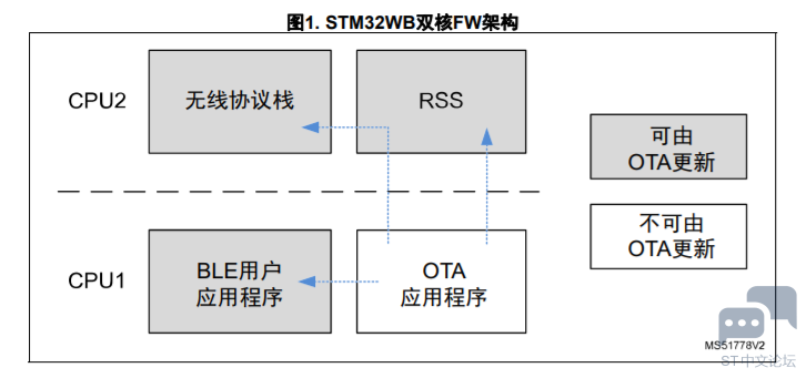

STM32WB系列微控制器基于双Arm®(a)内核。
- M1 Y6 q$ A: c4 R! W$ A用户应用程序运行在CPU1(Cortex® M4)上,而无线固件和RSS运行在CPU2(Cortex®M0+)上。这三个应用程序可以独立更新。
/ v6 `) s( C# g由于无线固件和RSS以加密格式提供,其更新过程依赖于用于闪存受保护区域内解密和安装的STM32WB安全固件(RSS)。! [1 `; W0 O8 j' f; w! v% j

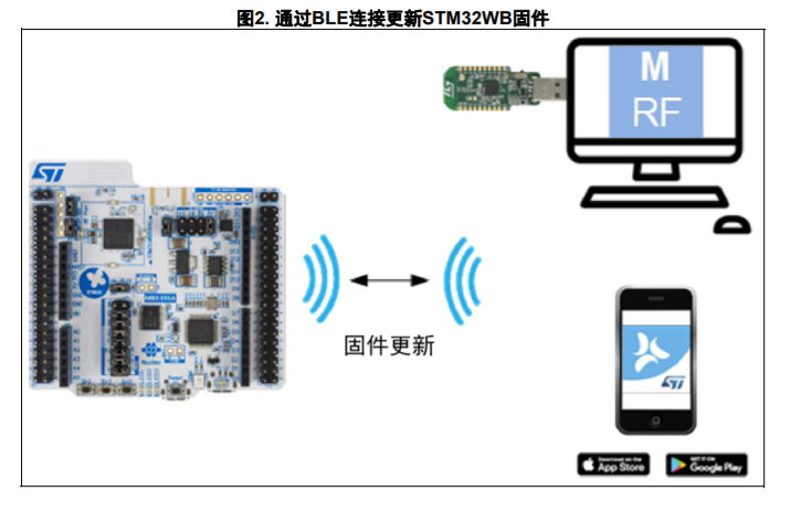

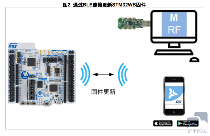

3 j" w  }- p8 S4 r可以通过典型的物理链路(如USB、UART或I2C)来完成固件的更新,但此过程需要对设备上特定的连接器进行物理访问。得益于OTA,可以使用无线连接来远程更新固件。在本应用笔记中,无线连接使用BLE协议。1 V8 h4 p* y$ Q; s" g  g/ B2 W0 j
( D3 D+ e& P# L  C5 F. l' D
更新客户端& j- ?3 T# n) C5 i. J$ ~+ f7 `
更新过程遵循客户端/服务器架构。它由外部客户端发起且该设备用作服务器,从而通过安装新固件来响应请求。/ E3 w! R! a! \3 f2 w% A
7 {( h8 m6 w7 m2 x/ g本应用笔记介绍了STMicroelectronics提供的基于BLE的OTA客户端的两种示例(请参见图 2):
) h5 i4 w. V7 t9 B• ST BLE Sensor:用于Android™或iOS设备的移动应用程序% K/ W$ u# d6 }
• STMCubeMonitor-RF:在HCI透传模式下配置的与BLE USE Dongle通信的PC工具3 |, o5 K0 n! u/ [

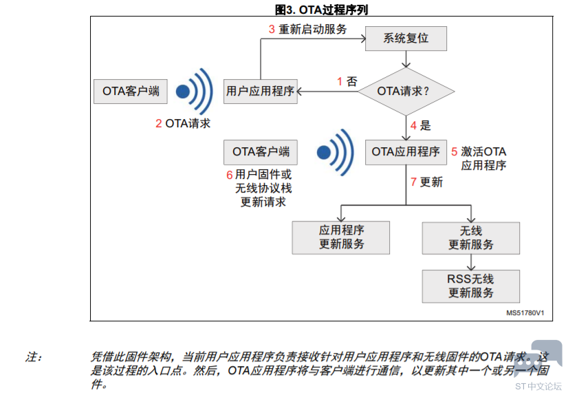

1 |0 n+ t7 W# F7 z3.1.2 OTA应用程序- C! F& ]! H- R3 F- `( N7 r6 w
OTA应用程序是为根据客户端请求管理固件传输而设计的独立应用程序,它提供BLE服务,并安装在闪存中的正确位置。它在用户应用程序接收OTA请求后由CPU1激活和执行。' d, ]) q! }& E
序列如图 3中所示,其中红色数字表示不同阶段。
. f( x( [  ]" n+ |初始状态是用户应用运行(1)的状态。接收到OTA请求(2)时,将触发系统复位(3)且OTA应用程序变为激活(4),从而监听客户端请求(5)。针对无线固件或用户应用程序的更新提供不同服务(6和7)。% C* F% [) N$ u, P
