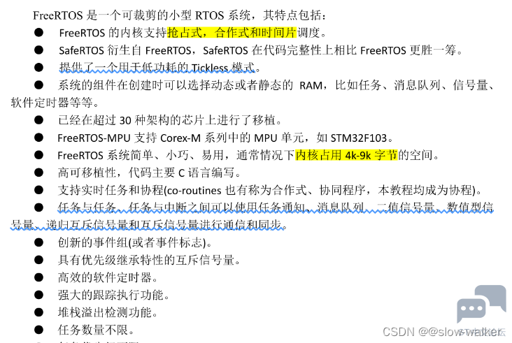

FreeRtos的引入
2 S5 t7 {  {' n+ @% b' AFreeRTOS是一个操作系统内核,提供操作系统最重要的特性:任务调度操作系统允许多个任务同时运行,这个叫做多任务。实际上,一个处理器核心在某一时刻只能运行一个任务。 操作系统中任务调度器的责任就是决定在某一时刻究竟运行哪个任务, 任务调度在各个任务之间的切换非常快!
3 i- O- ?1 i  O' Y像 FreeRTOS 这种传统的 RTOS 类操作系统是由用户给每个任务分配一个任务优先级, 任务调度器就可以根据此优先级来决定下一刻应该运行哪个任务0 i" t3 x; j' ]6 V; N0 y4 e
% Q( K$ h6 `3 O: ?6 n单片机引入RTOS,可以将各个功能模块分别设计为单独的任务,每个任务都是一个死循环,就好比有多个人在同时干活,这样CPU的利用率就提高了,并且可以处理一些并行逻辑。
" s# E% W3 `6 z3 l$ M单片机只有一个CPU(核),那怎么让多个人同时干活呢?其实每个子任务虽然都是死循环,但并不是每个子任务一直都在执行,每个子任务在执行期间,可能需要延时,也可能需要等另一个任务的数据到来,所有,在某个任务在等待的时候,CPU就可以停止此任务,然后切换到其它任务执行,这样看起来就是多个人在同时干活了% R4 Q: a# U: N* s; w) R% `

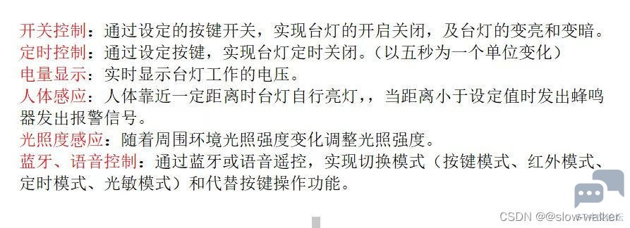

7 p! i9 z8 b) I3 R二、功能说明
, |) l# A4 N9 R
( n1 r7 B9 ~  S/ E& ~使用说明:
. z  I: Z3 Q$ h1.按键模式 也是上电默认的功能 在该功能下) @) V6 e' Y5 m- B/ B- F% L/ o# ?
PB6 直接用来控制灯的亮灭 第一次按下开灯 再次按下关灯
6 G0 ?( y: \$ K; k$ PPB7 PB8 用来进行灯的亮度等级调节 一个变亮 一个变暗; k2 ]3 |6 g' U
PB9 按下后为定时模式 默认为定时5s时间到后会关闭灯光 并通过蜂鸣器进行5次提示6 s( W) K1 y7 S  X6 h2 k9 m" x" m
在定时模式的时候 PB6 PB7则为进行时间的调节  按键模式下为亮度的调节(PB6 PB7为两种功能的控制)
9 r: k3 m6 `2 ~
( y; B- N9 L7 ^! w2、光敏模式:在该模式下灯光可以跟随环境的变化而自动调节/ Y- P. _! e# Y5 a: Q) S0 f3 j" H
: ^1 S& R8 u5 ?; c( N% l  Y2 I
3、红外模式: 通过检测距离来进行灯光的控制
. D, o( n1 c" [8 q7 \& x0 J
/ y$ X" q: V0 N& k/ S4、定时模式:到一定时间后自动关闭灯光 并以蜂鸣器实行进行提示
, O: _+ Z- E6 j, O: k4 |7 [1 l5、实时检测当前电压. ~, k* G. y* _% E& k) F, z
6、超时波测距模式:也是通过距离的检测来控制灯光(该功能屏蔽了)' K& d2 A* j& k* T, h
注意:按键是没有模式切换的只有按键 和定时可以控制所有进行其他模式切换时是以蓝牙控制
. K0 [; V6 T! v* f+ r通过手机来控制的,语音同样可以进行模式切换和亮度控制+ ]# m2 V) h$ ]+ t# m& S

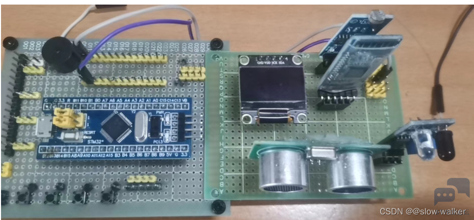

& ^& g0 [- R% z8 y! E8 i, X% b简单的焊接了一个方便调试
) B2 r8 @) j( @1 w% l5 g; i! x( m" ^" f9 Q: S+ Z3 O- t
2 {" K) _8 {- u, [7 D7 X$ i- K# A. D$ ~) `, W/ [' y6 l

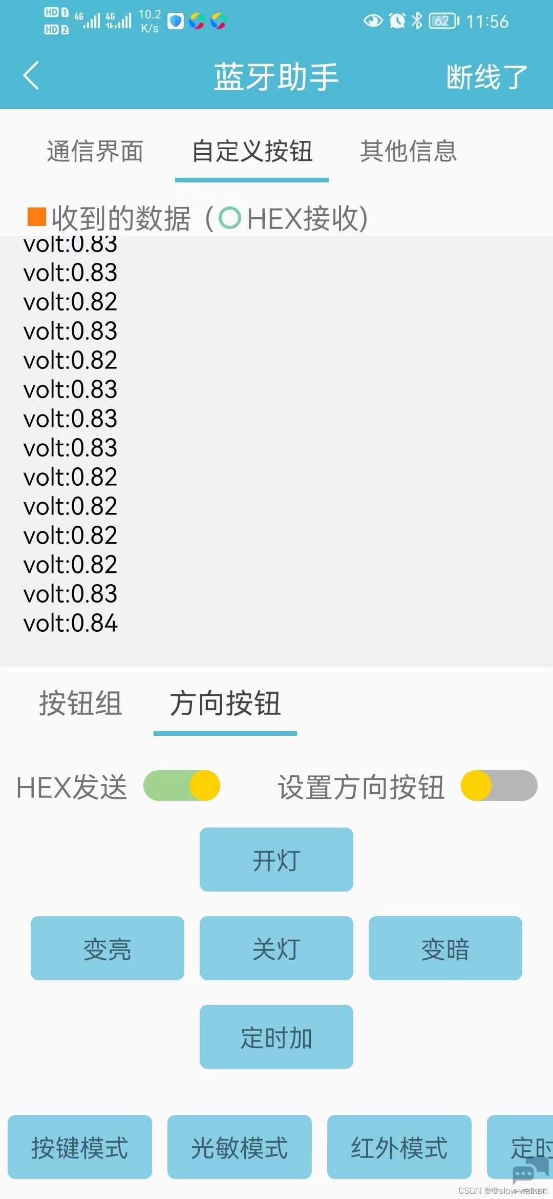

由于在进行OLED显示时刷新有点问题,所以将各模式下数据通过蓝牙发送到手机上了,以两种形式进行显示,实时电压值在手机上会一直打印 ,其他显示只有在进行相应功能切换时才打印

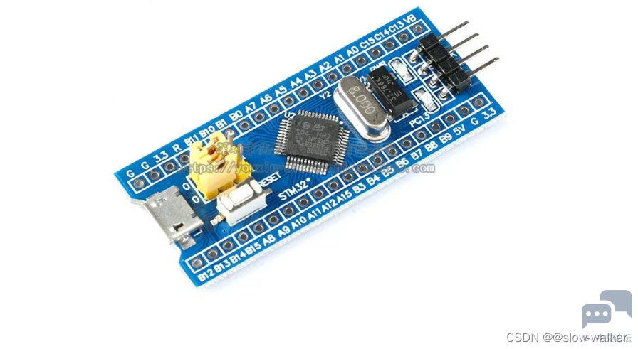

6 r* G" \6 P, w2 s1.stm32f103c8t6

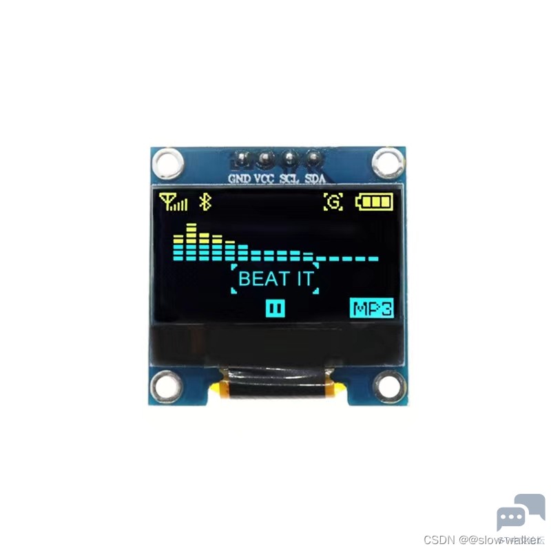

2.oled显示屏. @. d& j' I, ?9 z7 [( G* v

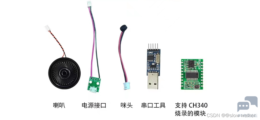

3.su-03t语音模块9 a' T: @5 e" |5 m
0 h, R, y* h( \) Z6 `
$ ^1 }+ Q5 U: \/ F9 _

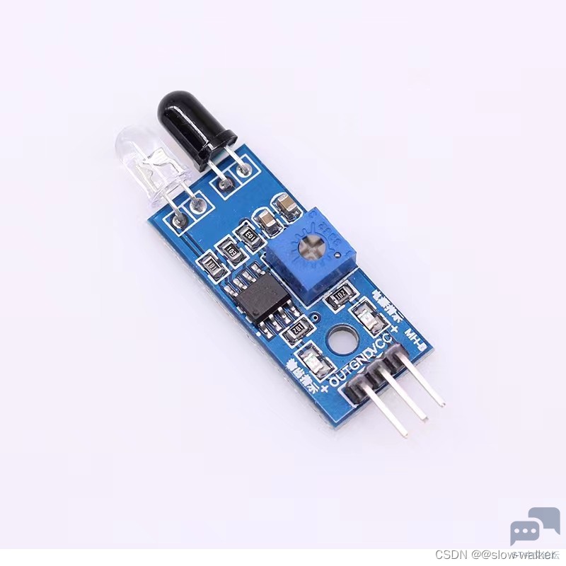

7 X# r1 n* V5 h0 G) |1 X9 L4.红外模块

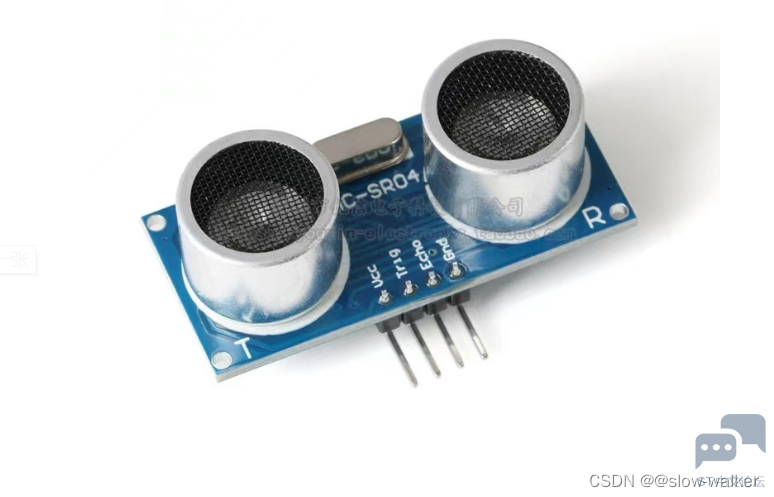

5.超声波模块

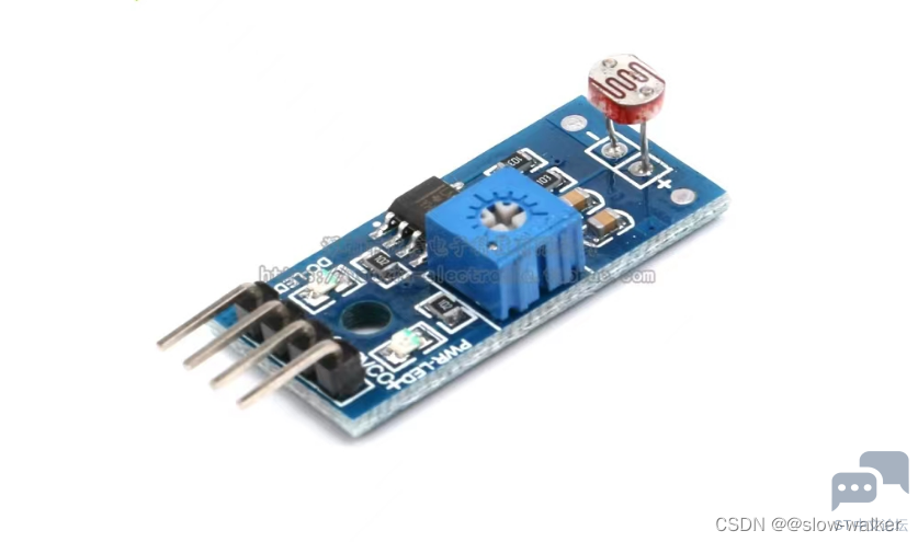

6.光敏模块

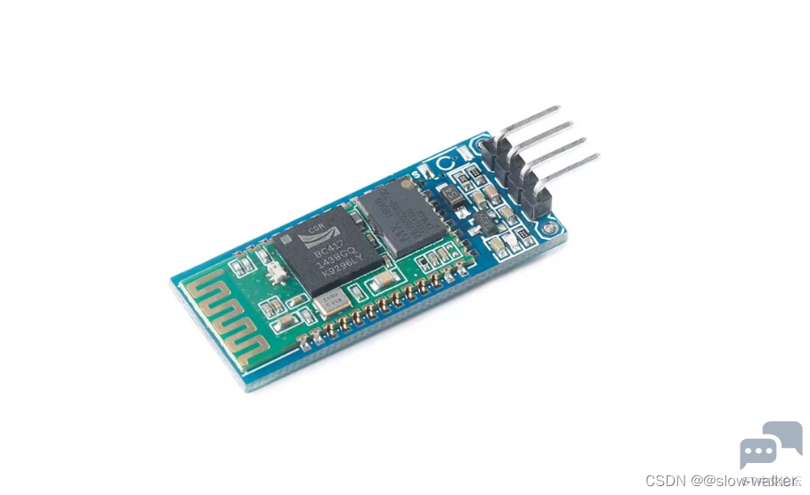

1 t4 H8 K5 F% n8 S7.蓝牙模块. R" a8 l" T7 I
; G- Y" l; G$ ]( D& O' O

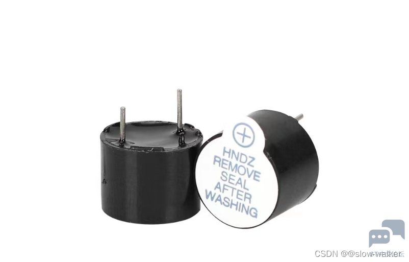

9 I% Z  `: y6 u) J6 t$ k0 j8.蜂鸣器
. D7 F5 |4 d7 w9 i) X* ?  }7 I- P! c# w  Z/ y; I1 C+ h

  542. #if CSB_START6 K( i2 i) O* y5 A7 s
  543. //超声波任务函数 ' c- S7 H% ^2 A) }+ q+ p4 S
  544. void csb_task(void *pvParameters)
    ; n9 }; j8 J& ]5 @+ m
  545. {/ s$ w) r- Y* [# M2 Z
  546.         float distance = 0;* D  ?' l% V/ f) J1 ]
  547.         unsigned char i = 0;2 p  h" J! h8 ^& E" q* a) E! i( c
  548.         while(1)& j( y4 t8 L2 e  v) m/ i
  549.     {
    ! u; p# L, A5 Y  p
  550.                                 if(work_mode == 5)8 I9 s5 ^, r7 V% k$ X
  551.                                 {+ C! z: L) i6 g& w
  552.                                  distance = Get_HS_Length_Value();
    " Y2 y, u/ [: m  U
  553.                                  if(distance < Set_Dis)   //SSet_Dis 宏定义可自己更改数值
    1 o$ u. X9 e4 G4 s
  554.                                  {9 @7 t) c$ {$ Y+ p- {; i3 W$ _
  555.                                          for(i = 0;i<5;i++): h& H9 U4 g( P1 J# _! h# l8 w9 o
  556.                                          {! m# k$ w% `& `
  557.                                                  Buzzer_Voice();       //报警声响
    0 k. a7 A) J- p+ s# V+ S
  558.                                          }
    8 G* l. @7 z& ~. y
  559.                                  }6 g/ S0 B) ^" @4 ]+ t
  560.                                  5 k/ c4 `) G2 j6 e

  806. //l蓝牙 RX-  PA2  TX-PA3
    ) P4 s' z1 ]* l. Q; c8 L+ F$ t
  807. void USART2_IRQHandler(void)
    3 B0 ?% W/ p7 ^9 z
  808. {
    8 A! |+ s+ Q: C, ~. a) C" U

  820. void TIM3_IRQHandler(void)   //TIM3中断" }+ e: D2 |7 U
  821. {
      b/ U- U, x+ i$ |# e0 c2 k
  822.         static unsigned int volt_t = 0;          //控制电压检测时间 2s检测一下电压
    4 ~$ U& X" D% j. m
  823.         char str_t[24];                          //发送时间到蓝牙
    - j* ^5 a2 y% {8 W% o; g% y. {
  824.         if (TIM_GetITStatus(TIM3, TIM_IT_Update) != RESET)  //检查TIM3更新中断发生与否
    $ E# b+ @8 F; ?* ~0 Q& [# y) L( C
  825.                 {' E' U8 _/ e: B) a
  826.                                 TIM_ClearITPendingBit(TIM3, TIM_IT_Update  );  //清除TIMx更新中断标志  //10ms4 Y( {9 E  d6 W; A
  827.                                 volt_t++;
    0 N0 x$ S5 Y5 k! P' q' E
  828.                         if(volt_t == 200)% v/ _2 U3 ?) G2 l4 _
  829.                         {
    6 a+ E0 ], ~; P$ u( Q) u
  830.                                 volt_t = 0;   //计数清零
    . l& c/ n# G2 M0 z$ e6 _. |
  831.                                 voltage = Power_Get_VBAT();4 Q0 @* {3 N1 T9 E- u4 k
  832.                                 sprintf(str,"volt:%.2f\r\n",voltage);7 b5 O2 c" X/ P5 D. w8 F  H9 ~% h9 n
  833.                                 USART_Send_String(USART2,str);! a* r- c) j+ I' w- X* p
  834.                                 //printf("voltage = %.2f\r\n",voltage);  //需要用串口进行观察时将其打开$ r( Q6 |0 V, o- Y3 B! O& Y7 x5 q
  835.                         }
